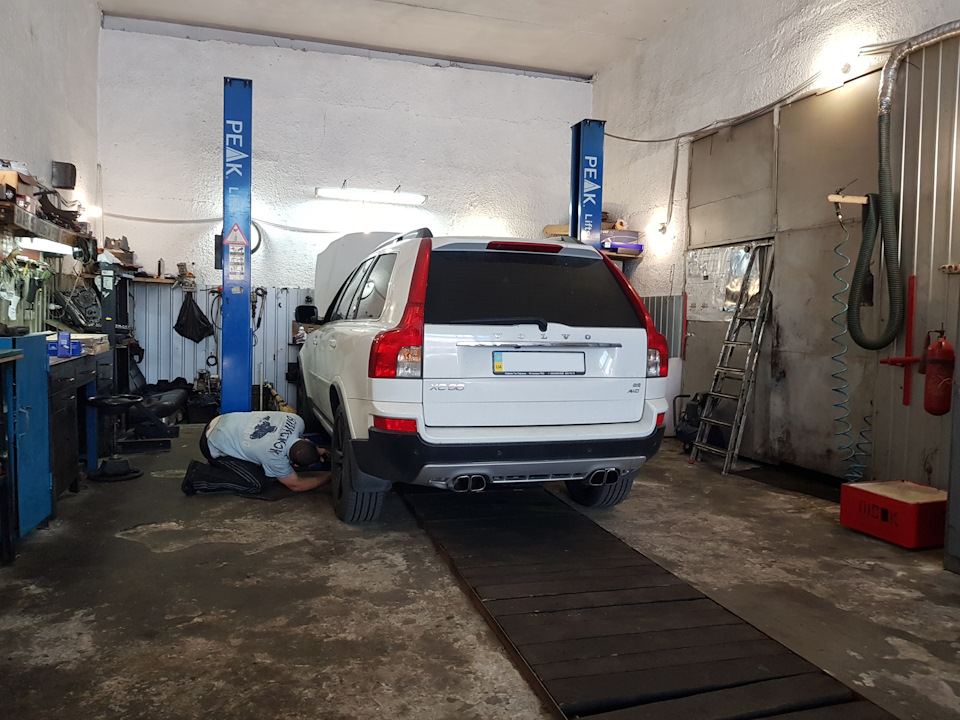

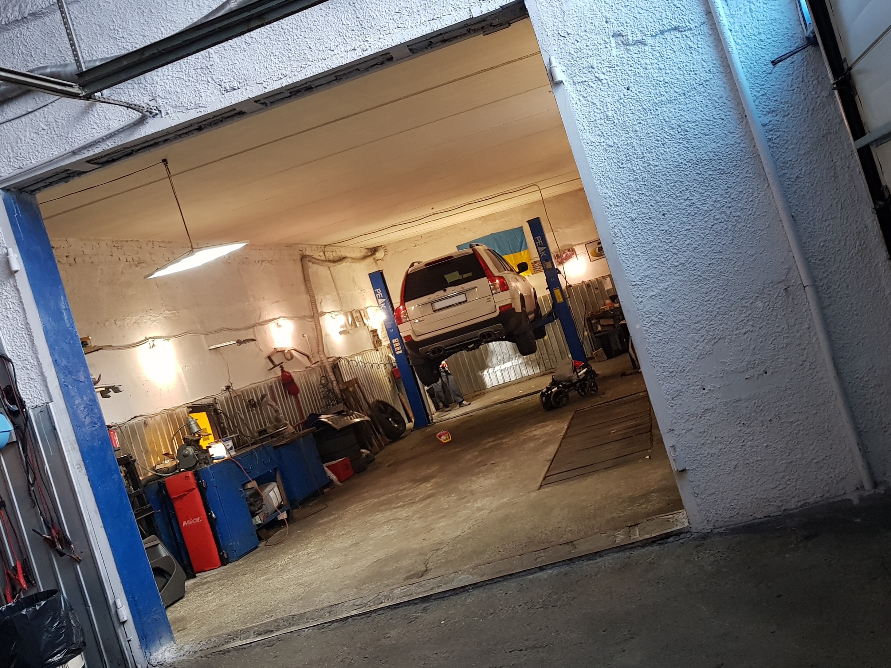

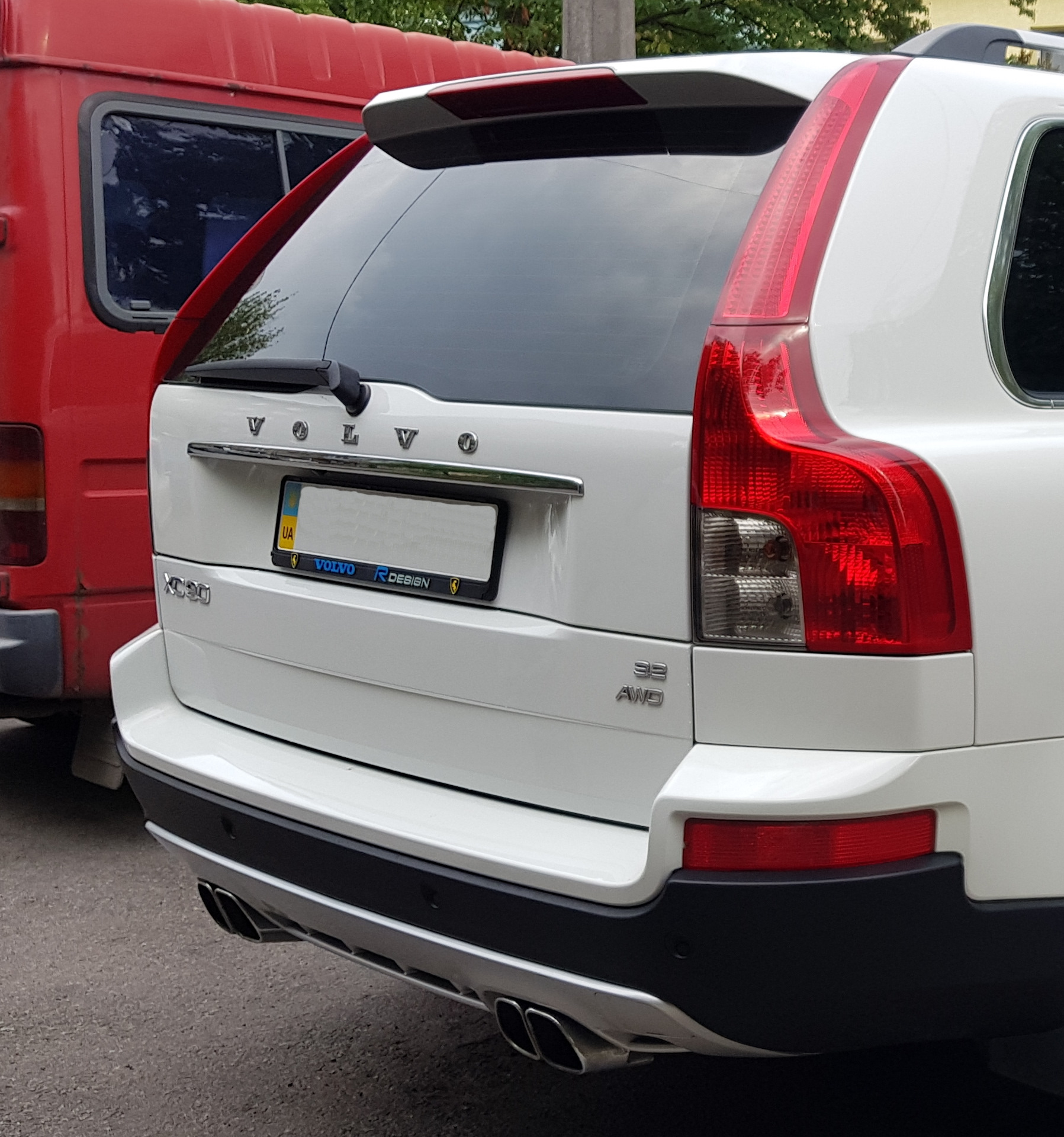

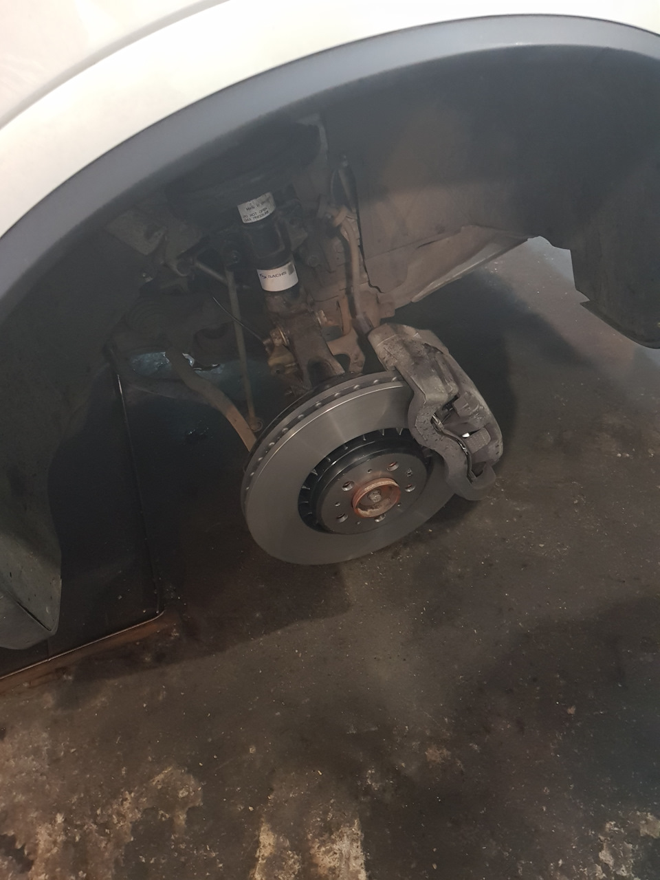

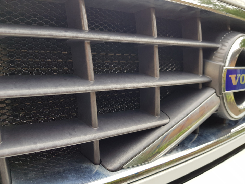

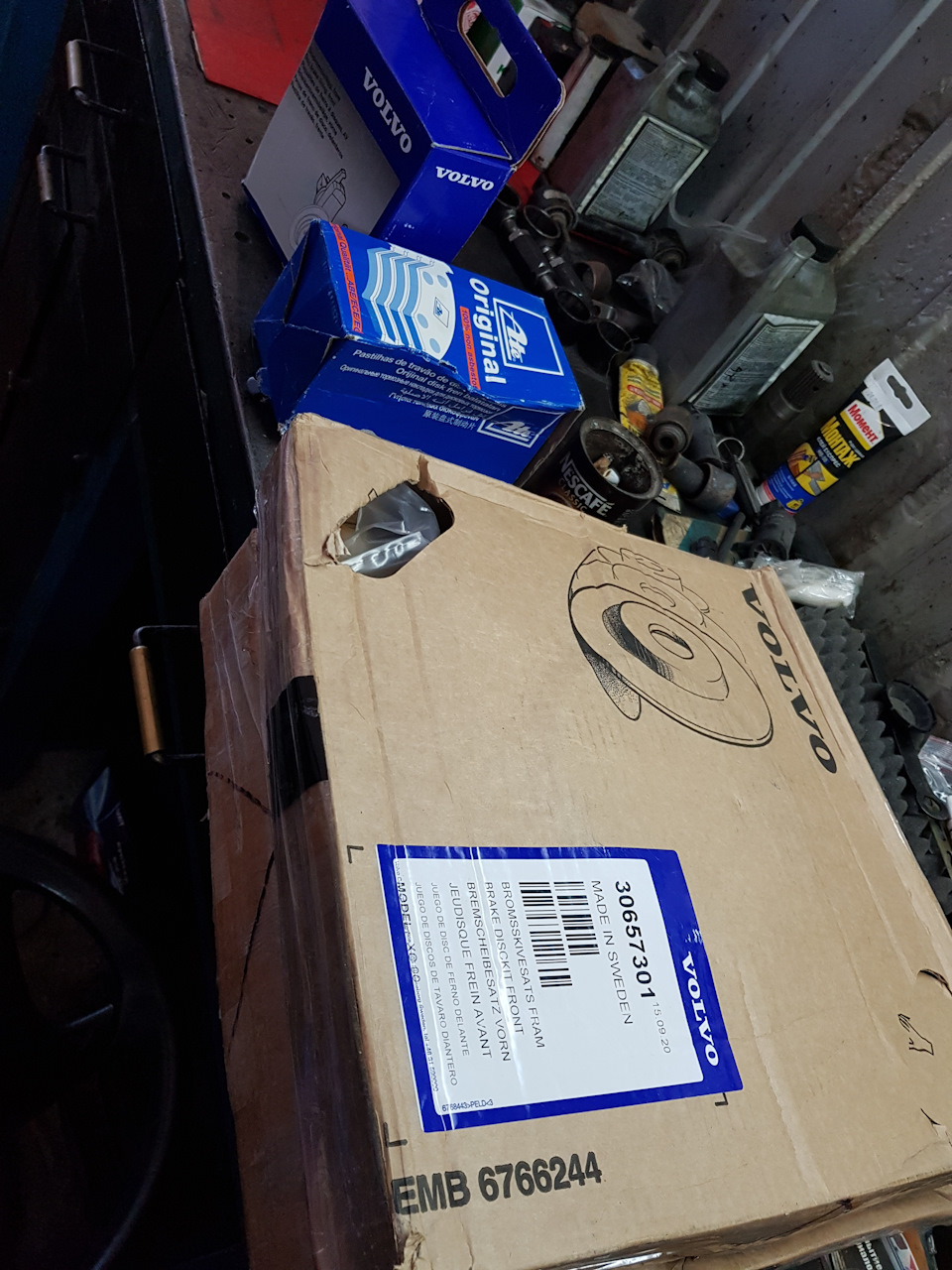

Плановое ТО по тормозам и тюнинг по мелочам
Повідомлення Blood_Omen » Суб липня 29, 2017 11:26 pm
Поменял и сделал:
- Передние тормозные диски и колодки (original)
- Задние тормозные колодки (Ate)
- Опоры передних амортизаторов (bilstein)
- Сеточка под решетку радиатора
- Поправил подсветку номера
- Рамки под номер R-Design
- Кучу всяких мелких вопросов типа замены поломаных фишек посе установки камеры заднего вида и т.д.

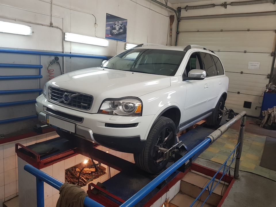

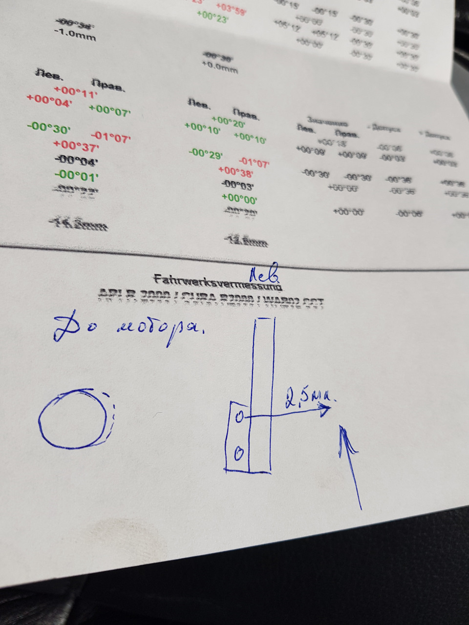

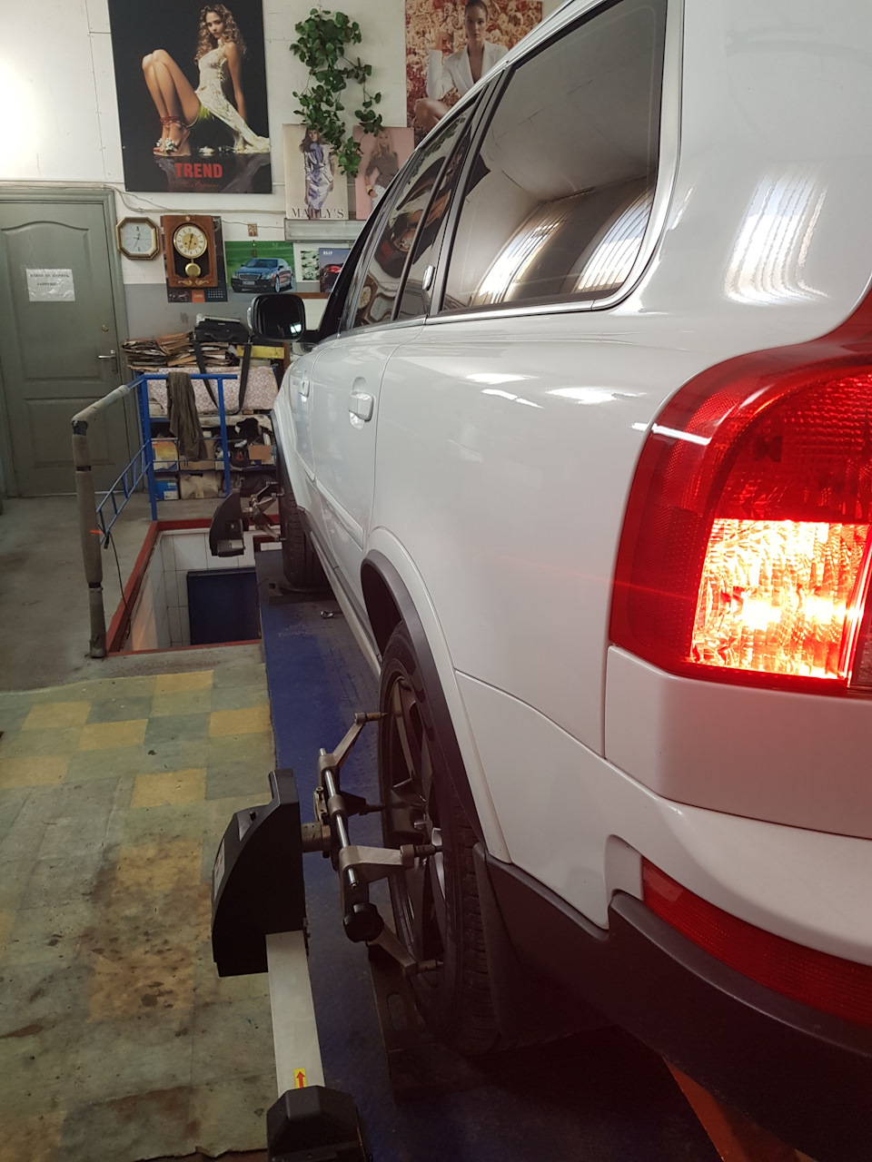

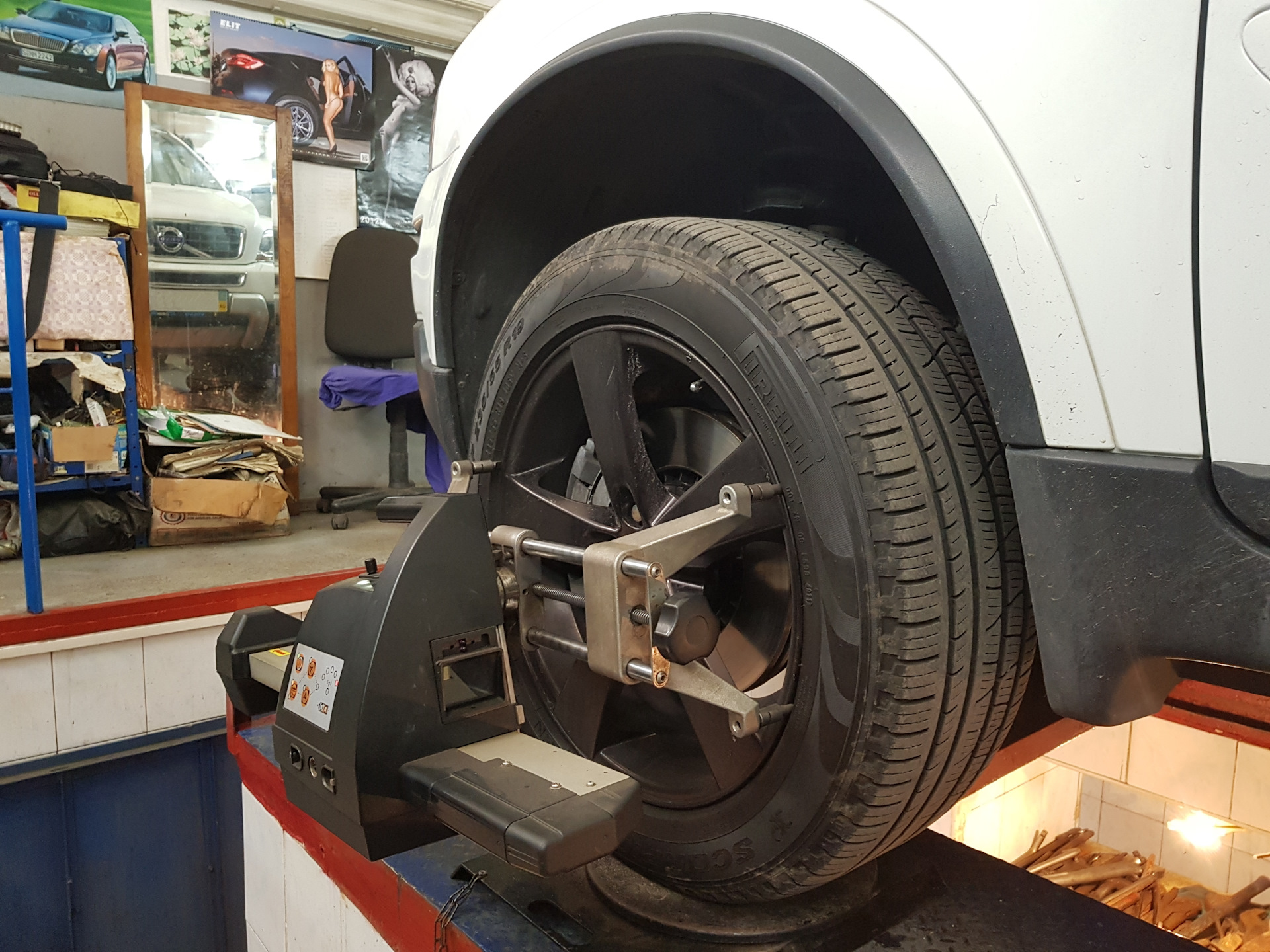

Развал схождение
Повідомлення Blood_Omen » Сер серпня 02, 2017 10:15 am
Заехал на развальчик и немного расстроился. Мастер сказал, что есть мааленький люфт в реечке, но делать не нужно т.к. незначительно и что видимо была поймана ооочень крутая яма по правой стороне. И что теперь нужно будет сделать пропил в стойке, как он нарисовал на схемке.

Повідомлення my4a4a » Сер серпня 02, 2017 9:31 pm
Поймана яма была, и?
Не вижу логической связи с пропилом. Пилить надо если отверстие стало меньше, если не хватает стойки значит она согнута?
Думаю мастер рукожоп просто
Это мое Имхо

Повідомлення Merlin » Сер серпня 02, 2017 11:16 pm
Ну бывает такое что нижнее крепление настойке подогнуто от ям. вполне можно подпилить, если стойка живая.
это на наших направлениях частое явление.

Повідомлення Blood_Omen » Чет серпня 03, 2017 10:52 am
my4a4a написав:Поймана яма была, и?
Да я в этом не разбираюсь. Развальщик вродь опытный. К нему пол города ездит и запись на 2 недели вперед. Я хз, что за пропил и почему. А про Игоря, то не в защиту Игоря, а скорее в обвинение всем. Тут вопрос менталитета и все косячат одинаково, другой вопрос, как потом готовы исправлять за свой счет косяки
и здесь уже не все одинаково полезны. Вон Артюха накосячил с установкой магнитолы, а потом я его уговаривал посмотреть, а он морозился перенося нашу встречу десятки раз или дед с железнодорожного шоссе отдал мою рейку на капиталку, те накосячили, а потом из-за них я 3 насоса поменял, а дед сказал, что он не обязан отвечать за чуваков которм ОН отдает на капиталку рейки без чеков и т.д. .... В таком свете мне важнее, чтоб эти мастера не врубали мороз и не отказывались переделывать свои же косяки за свой счет.
Алежон написав:точно не ловил?
лужа в ней яма.может то была другая яма
Точно. Я уже и забыл тот случай, там без ямы, но фигануло капитально.
Merlin написав:Ну бывает такое что нижнее крепление настойке подогнуто от ям. вполне можно подпилить, если стойка живая.
Подпилю. Просто с таким еще не встречался.

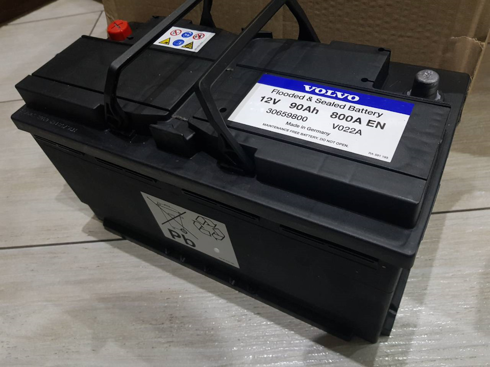

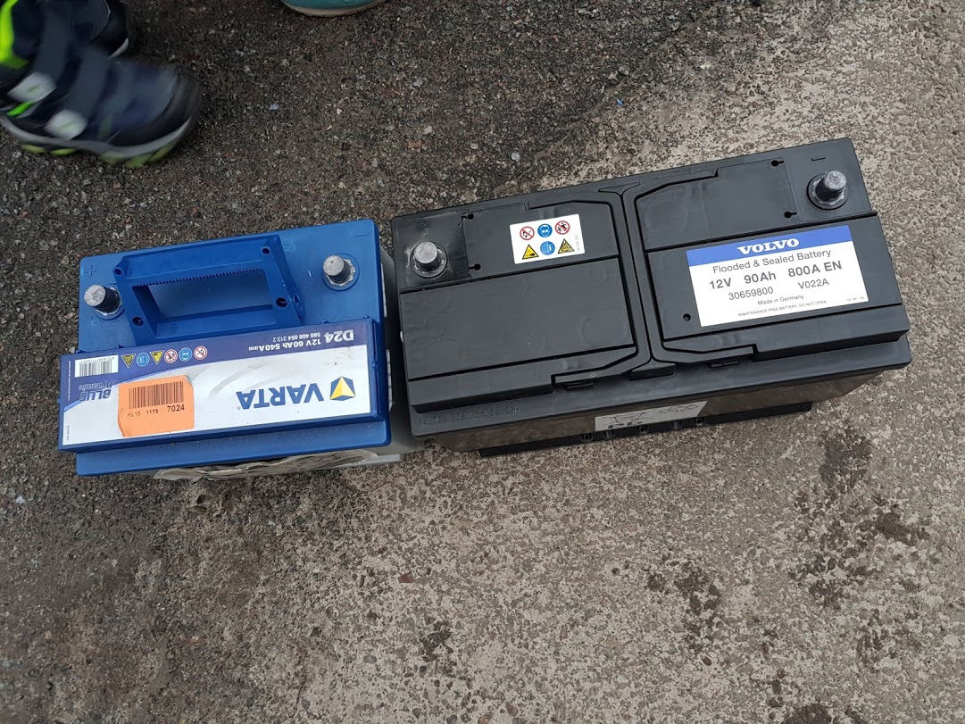

Re: XC90 R-design '2010 3.2 Blood Omen's бегемотик Милан
Повідомлення Blood_Omen » Суб січня 06, 2018 2:10 am
Поменял АКБ на 800А 90Ah Volvo original
Повідомлення my4a4a » Суб січня 06, 2018 12:27 pm
Какой-то жлобик покупал прошлый акум
Я в этом году наоборот оригинал поменял на точно такой же по характеристикам не оригинал, честно из-за жабы, 2300 против 5000 грн сыграли роль.
Но кстати мой оригинал отходил 8 лет. Если б собирался 8 лет ездил еще на ней, то купил бы тоже оригинал
my4a4a
Повідомлень: 198
З нами з: Вів серпня 06, 2013 1:51 pm
Автомобиль: ХС90, ХС60, Х5
Повідомлення Merlin » Суб січня 06, 2018 12:59 pm
у меня тоже акум меньше чем надо стоит. НО варта.
Акум нет смысла оригинал ставить. ИМХО.
Повідомлення Blood_Omen » Нед січня 07, 2018 2:33 am
Подумал, что вероятность получить низкокачественную подделку или недобросовестную страну производителя у вольво меньше всего. Варта меня начала подбешивать и это не первая и не вторая моя варта. В машине стоял родной аккум на 75 Ah или около того. Варту мне подарили не зная, что она маловата для меня и уже вернуть не было возможности. По личному опыту, то либо оригинал, либо бош. На драйвах кацапы советуют гибридный (AGM, Start-Stop) Bosch 6CT-95 S5 AGM (S5A 130).
Повідомлення AndreyKa » Нед січня 07, 2018 1:50 pm
Может варта была не варта. У меня второй год. Два раза высаживал в ноль. Проблем не испытываю. И да, у меня 75ач.
Повідомлення Blood_Omen » Пон січня 08, 2018 1:04 am
AndreyKa написав:Может варта была не варта.
Вполне допускаю, потому оригинал.
