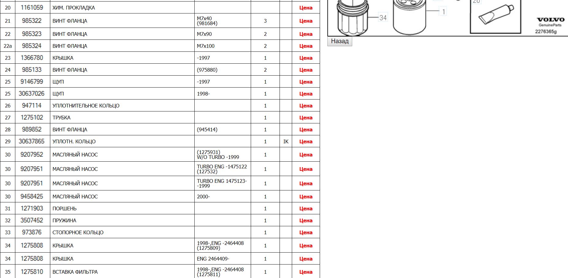

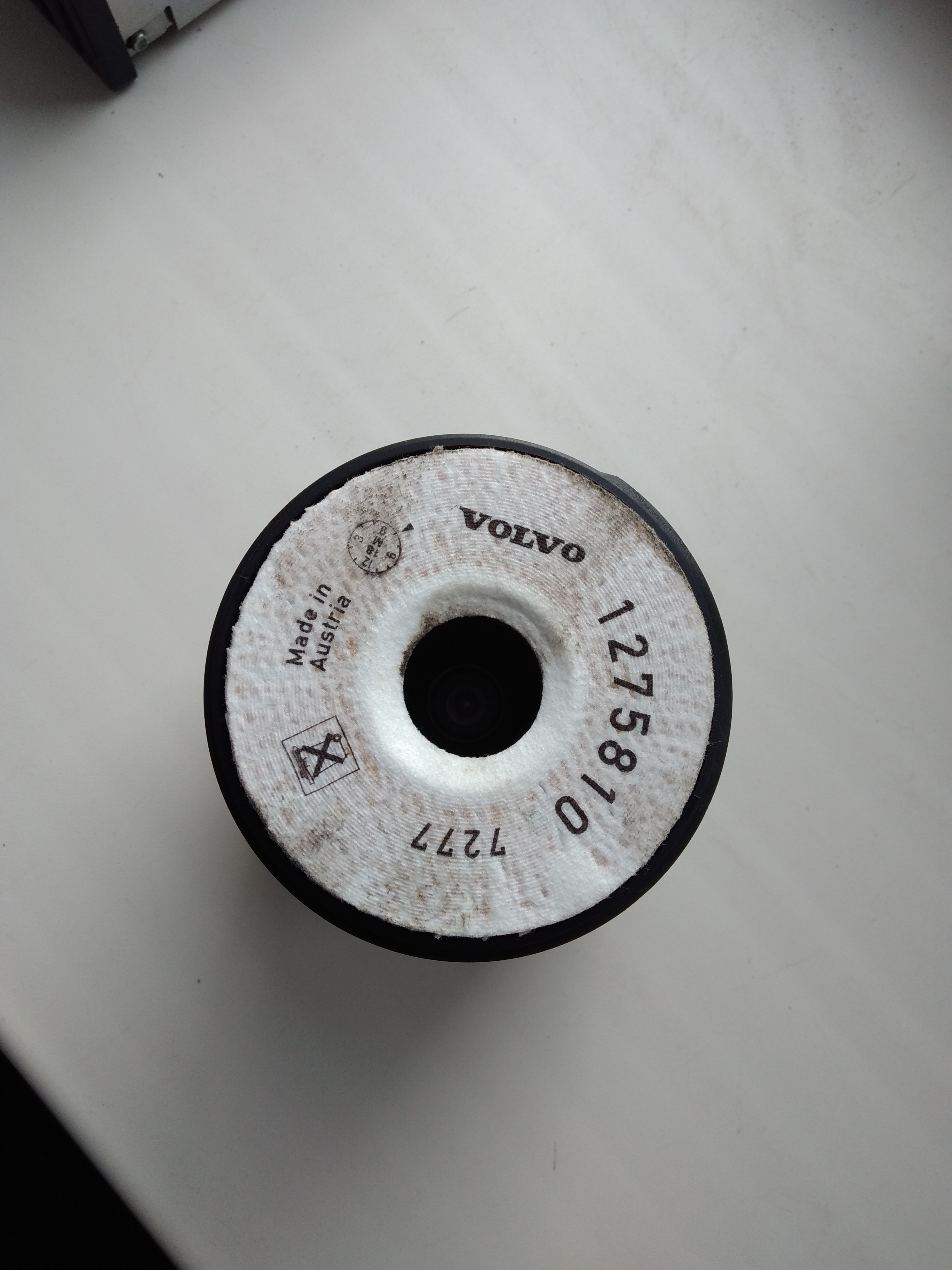

На одометрі 230186.

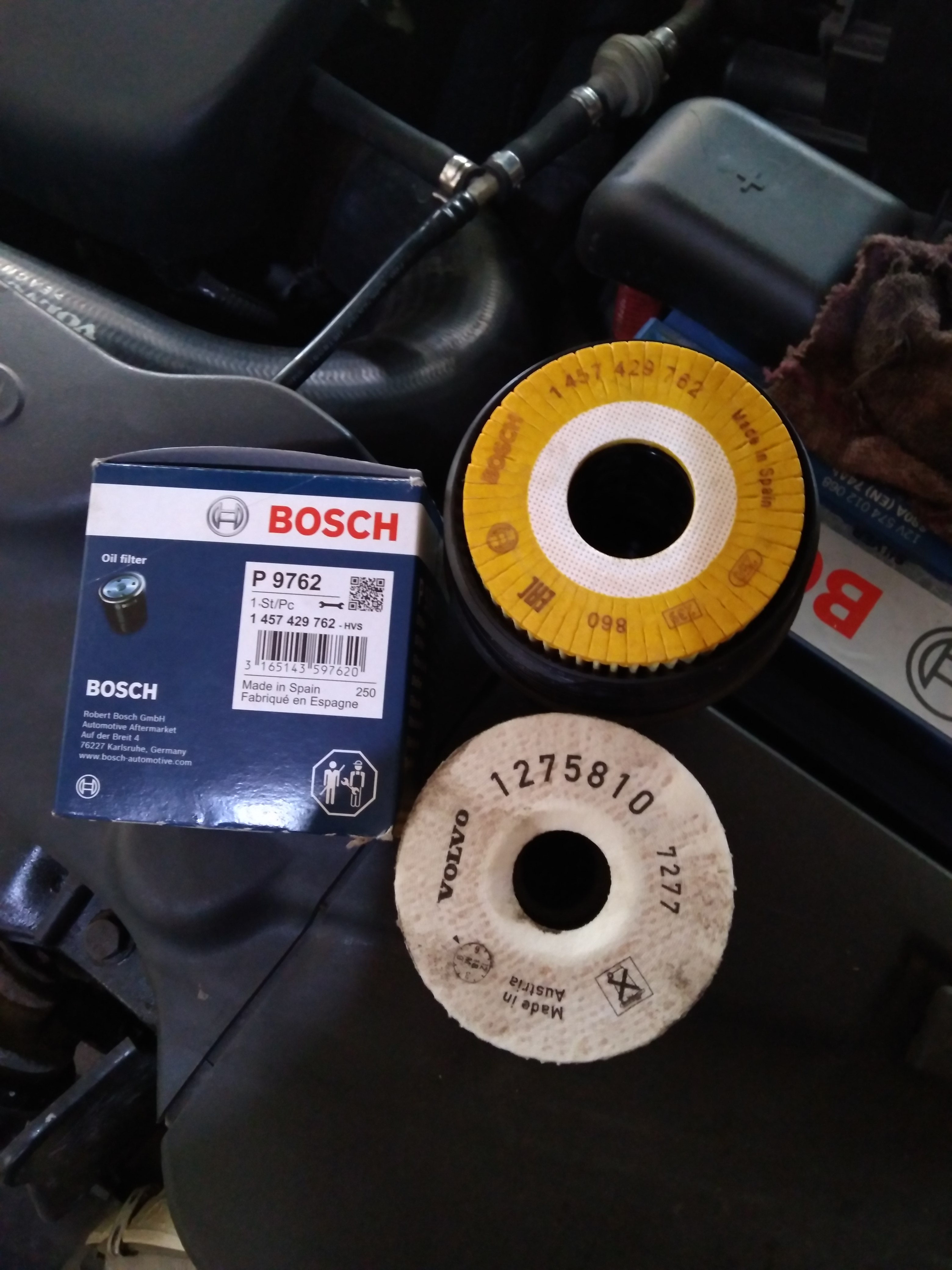

Замінив :
-масло, залив хадо 10w40
-масляний фільтр, поставив Бош.

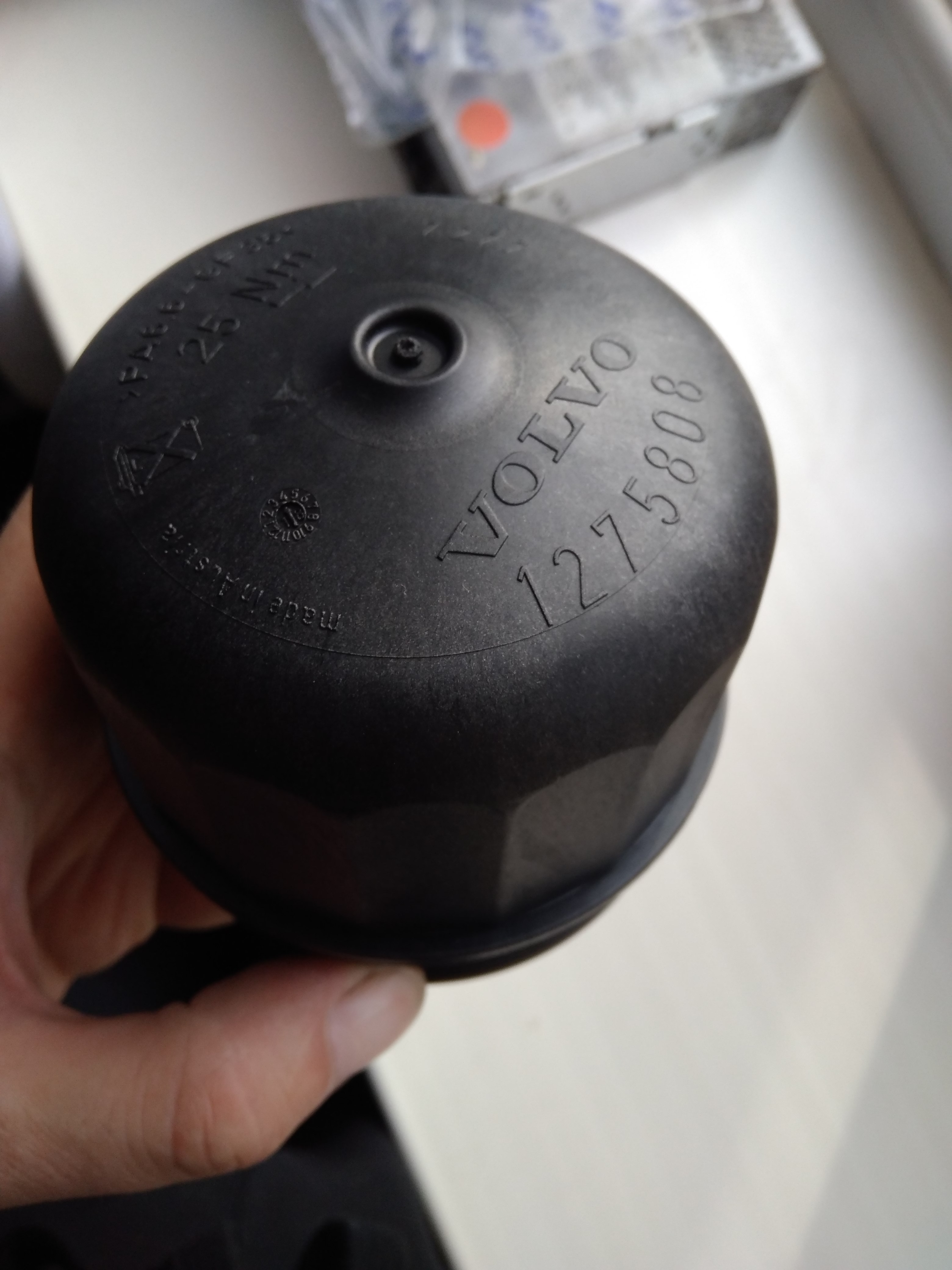

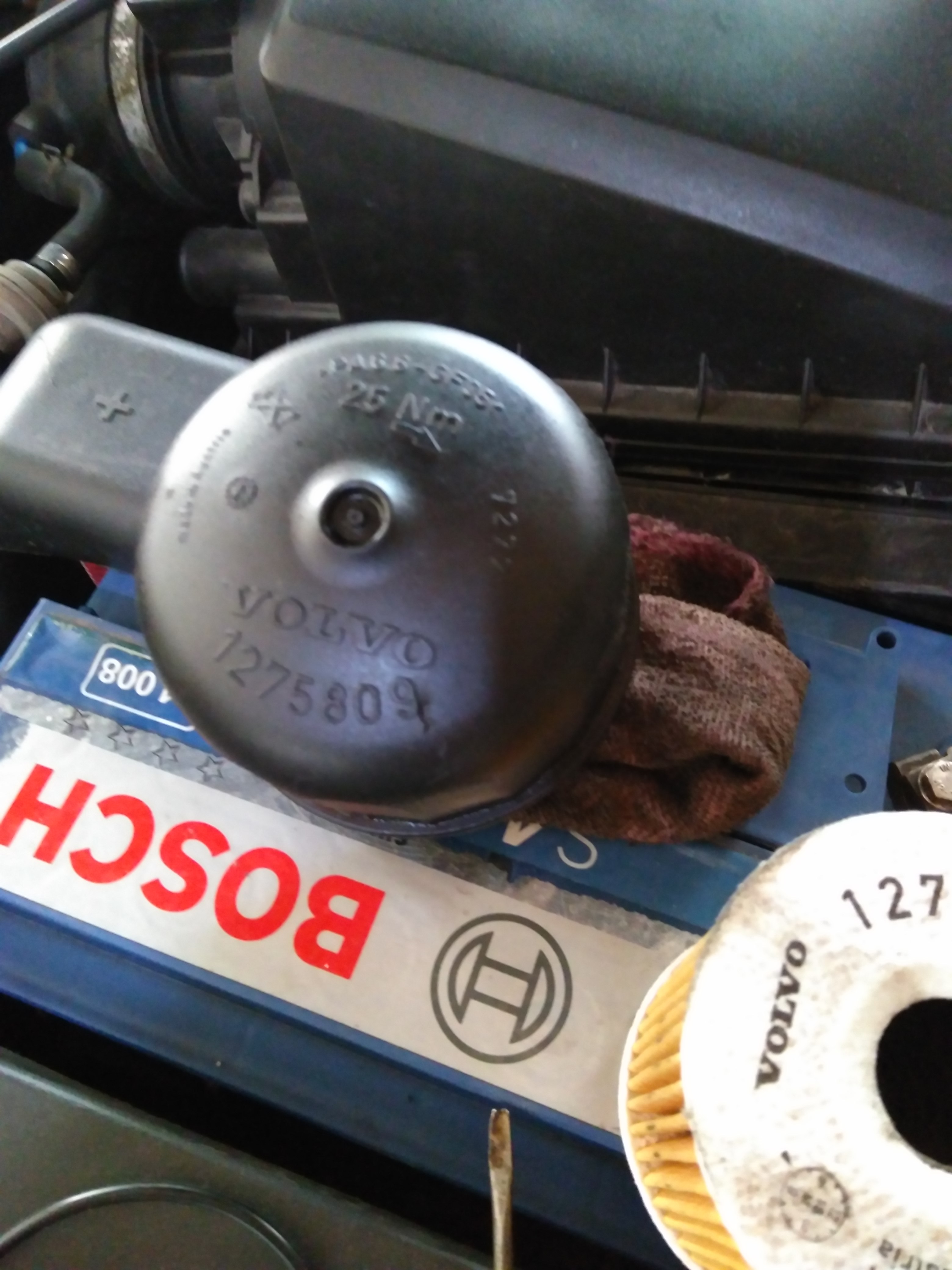

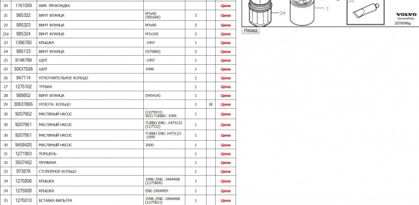

п.с. трохи наліз на те, що під картридж масляного фільтра можуть бути різні колби.
Тому швиденько прийшлось шукати заміну фільтру від вольво....

Повідомлення Merlin » Вів вересня 03, 2019 8:49 am
фильтр масляный надо брать или оригу или кнехт мале
Re: V40 турбомалюк
Повідомлення manhunt » Вів вересня 03, 2019 9:41 am
Merlin написав:фильтр масляный надо брать или оригу или кнехт мале
я теж ставлю бошовскі тільки :?
manhunt
Повідомлень: 211
Звідки: Kyiv
Re: V40 турбомалюк
Повідомлення Merlin » Вів вересня 03, 2019 11:14 am
Пробовал БОШ. не понравился. перешел на оригу. она копейки стоит. Ну либо мале кнехт. походу они в ориге идут.
Re: V40 турбомалюк
Повідомлення Dr.V » Вів вересня 03, 2019 12:38 pm
я й замовив вольво - 1275810, брав, як для колби -1275808. Але ,чесно кажучи не звернув увагу , що для років 1998- може бути колба - 1275809 , у неї стає фільтр з більшим посадочним отвором. Побачив різницю коли колба була викручена.
П.с. Виходить, що по оригіналу мені треба брати фільтр - 1275811.

Повідомлення Merlin » Вів вересня 03, 2019 12:47 pm
Там так и должно быть. он ужимаеться. там не твёрдый материал на этих фильтрах.
Ты придумал какуюто теорию заговора, которой нет. Скандикс говорит что на S40 идет один фильтр и нет никаких вариантов по диаметру дырки.
А с 98го потому что до этого например на 850 вольво использовала фильтр всборе, в металическом корпусе, как на тазах типа.
Re: V40 турбомалюк
Повідомлення Dr.V » Вів вересня 03, 2019 1:15 pm
Merlin написав:Там так и должно быть. он ужимаеться. там не твёрдый материал на этих фильтрах.
Можливо, але по таб. яку прикріпив, все-таки два коди. Плюс, як не просив, але вольвовський фільтр не зміг защипнути в колбі, а бошовський без проблем зачіпився. Хіба це не змова... :D

Повідомлення Merlin » Сер вересня 04, 2019 12:45 pm
Эти 2 фильтра на фото аналоги друг друга. Что у тебя там не стало непонятно.
Пихать надо сильнее было.

Повідомлення Dr.V » Суб вересня 14, 2019 5:08 pm
Merlin написав:Эти 2 фильтра на фото аналоги друг друга. Что у тебя там не стало непонятно.
І так, все- таки ви праві стосовно фільтра. Перевірив на новій колбі, стають обидва фільтра. Чому не поставив на старій.... не знаю,напевне, пихати треба було сильніше. Перевірю при наступній заміні масла.

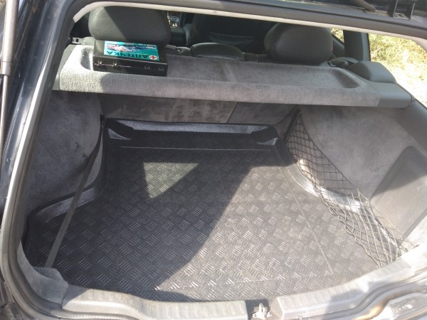

Re: V40 турбомалюк
Повідомлення Dr.V » Суб вересня 14, 2019 5:18 pm
В багажник коврика прикупив, неоригінал, але досить непогано ліг.

Повідомлення Merlin » Нед вересня 15, 2019 11:00 pm
Алежон уже гдето писал. Что лучше фильтры, которые с юбочкой внутренней сминаемой, как на оригинале. Они лучше стают, и не пропускают мимо.
Возможно. Но я ставлю такие, только потому, что они идут в оригинале, и у Мале Кнехта, которые, судя по всему и делают их для Вольво.

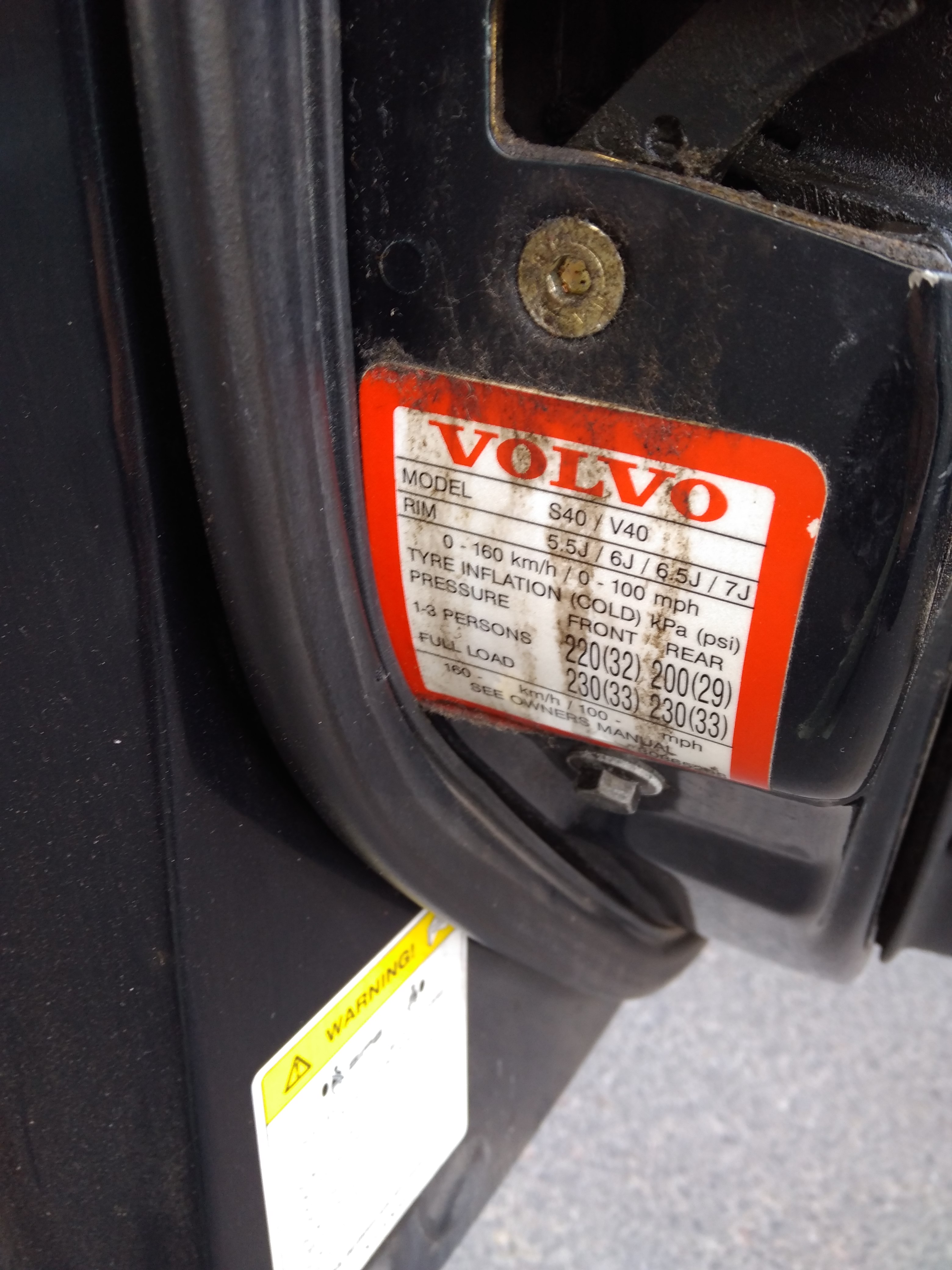

Потихеньку соваємось... Яку резину треба ставити на передок? У мене зараз 15r 195x65, яка трохи підтирає внутрішньою частиною шини при повному вивороті руля...

Повідомлення manhunt » П'ят вересня 20, 2019 8:30 am
Dr.V написав: Яку резину треба ставити на передок?
таку як і на задок :D
на V40 іде 185, а не 195

Повідомлення b1gg1e » П'ят вересня 20, 2019 9:40 am
Dr.V написав:Потихеньку соваємось... Яку резину треба ставити на передок? У мене зараз 15r 195x65, яка трохи підтирає внутрішньою частиною шини при повному вивороті руля...
На дверях же по кругу этикетка с рекомендованным размером с давлением в шинах :D

Повідомлення Dr.V » Суб вересня 21, 2019 5:10 pm
b1gg1e написав:
У мене тільки такі наклейки на дверях ...

Повідомлення Dr.V » Суб вересня 21, 2019 5:35 pm
manhunt написав:
Думав поділяться досвідом, хто які шини юзав. Якщо дивитись у мануал то ширина 195 проходить. А от висота профілю повина бути меншою. Буду орієнтуватись на цю табличку.

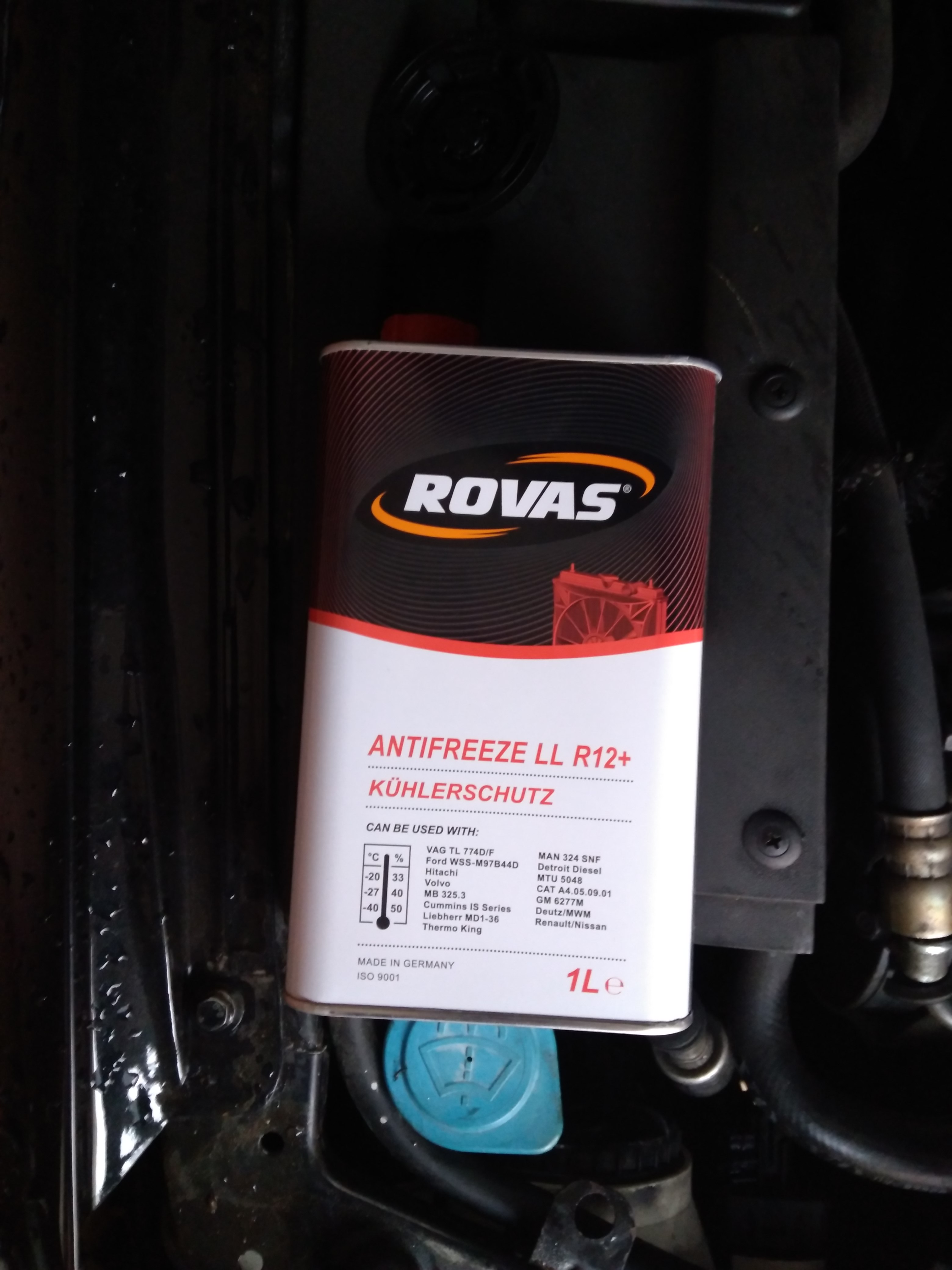

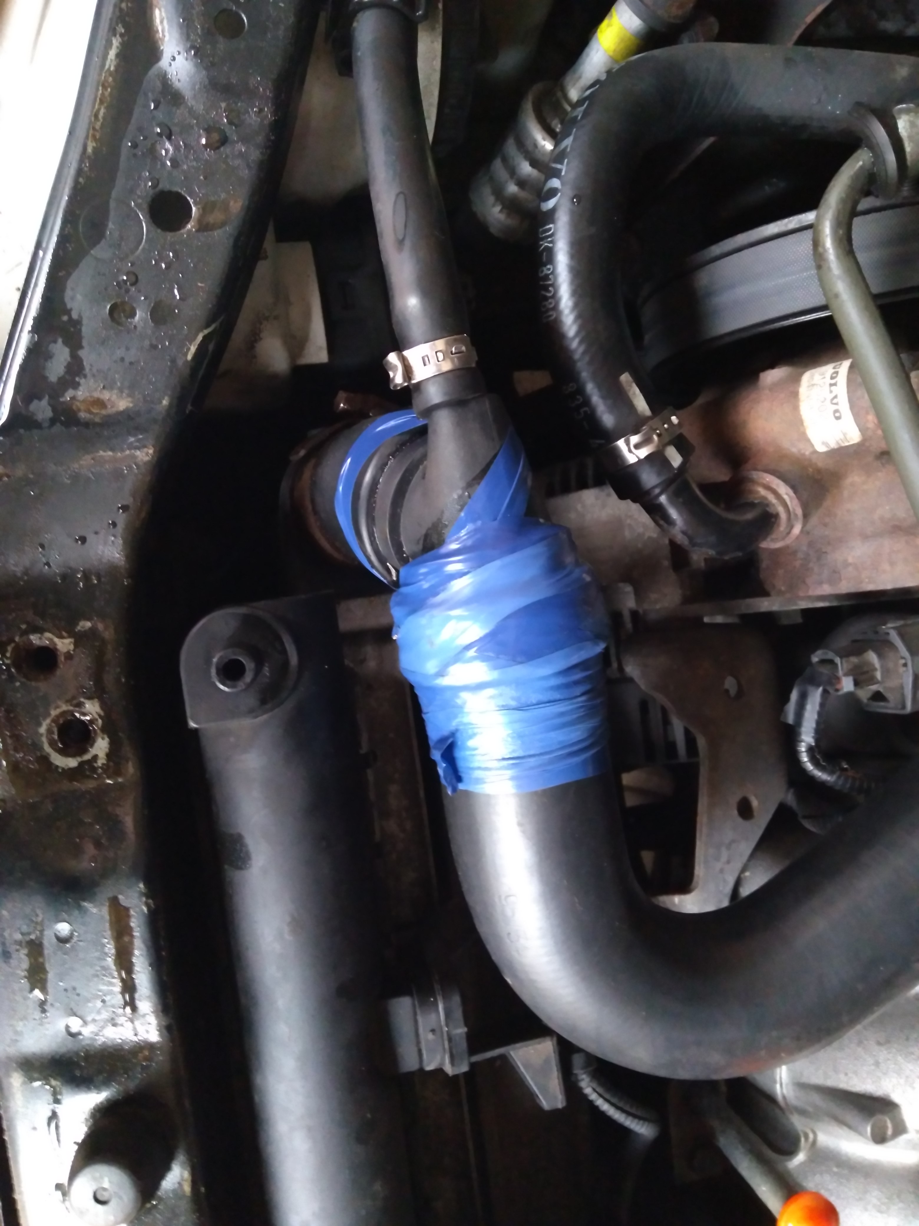

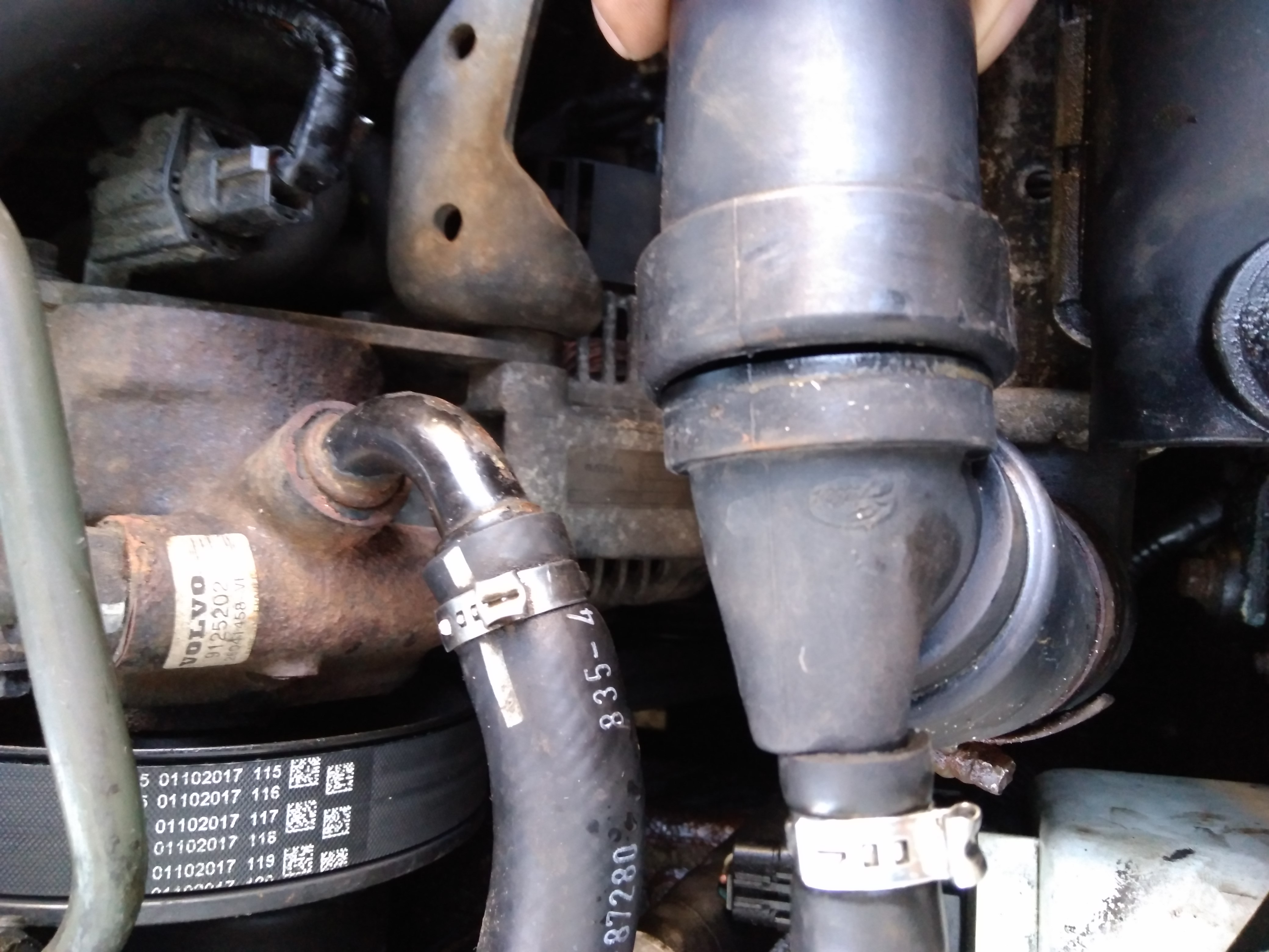

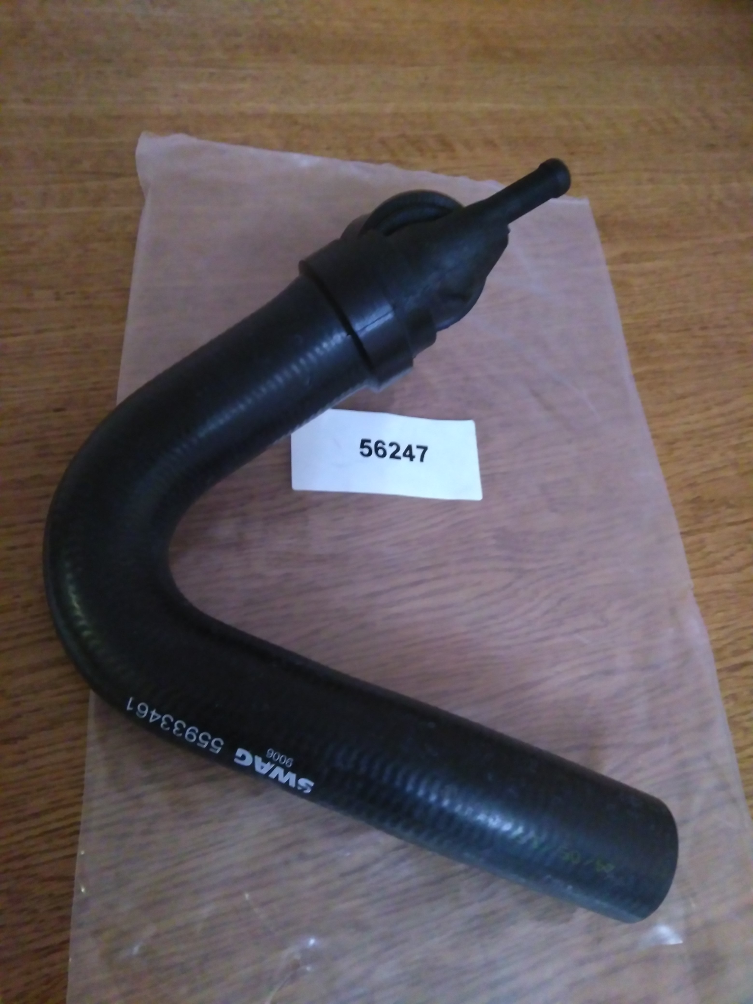

Повідомлення Dr.V » Суб жовтня 05, 2019 5:15 pm
Підвів верхній патрубок радіатора охолодження, стояв рідний вольво. Щоб доїхати, стали у нагоді, з/ч з уаза...
З новим патрубком виручив Олексій. Заодно поміняв й охолоджуючу рідину.

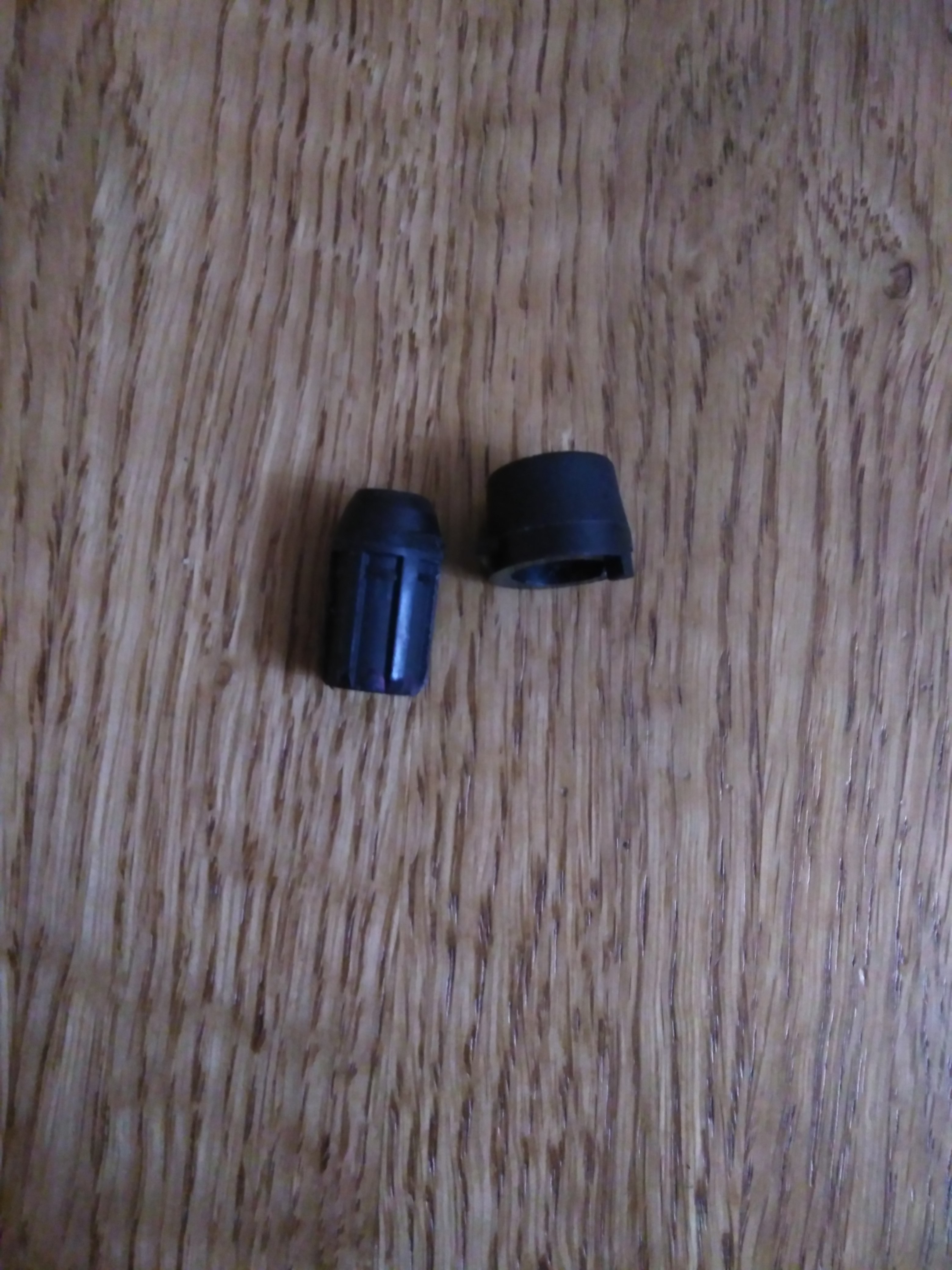

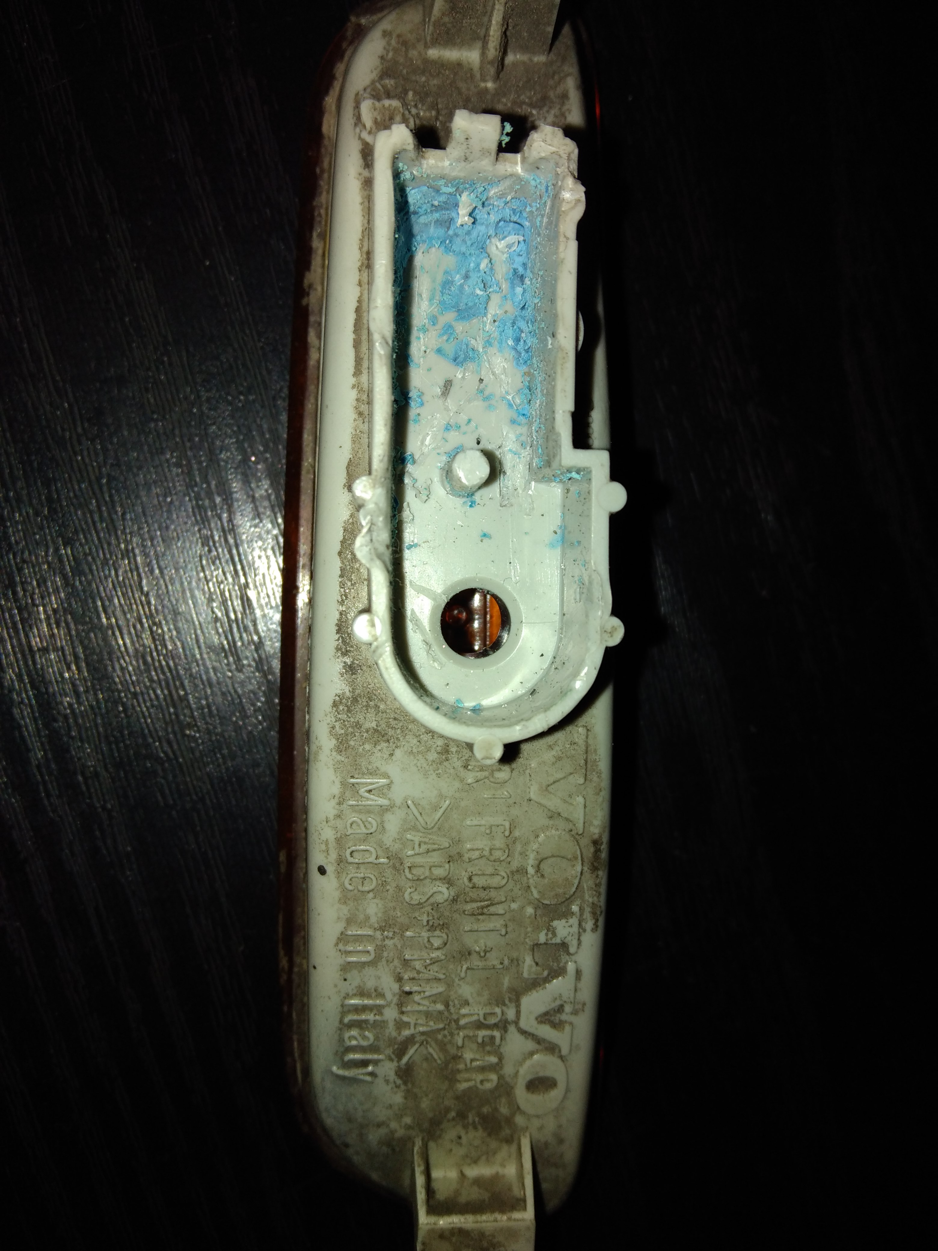

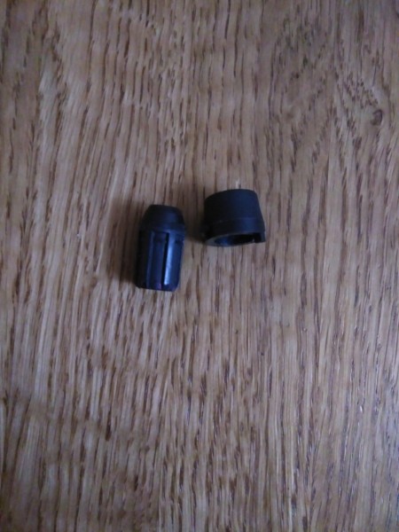

Щоб замінити лампи у габаритах бамперів, прийшлось їх повиковирювати з якогось герметику. Оскільки цоколів під лампочки у габаритах не має. Можливо, заміна лампочок у них й не передбачена, а потрібно міняти весь ліхтарик взборі.

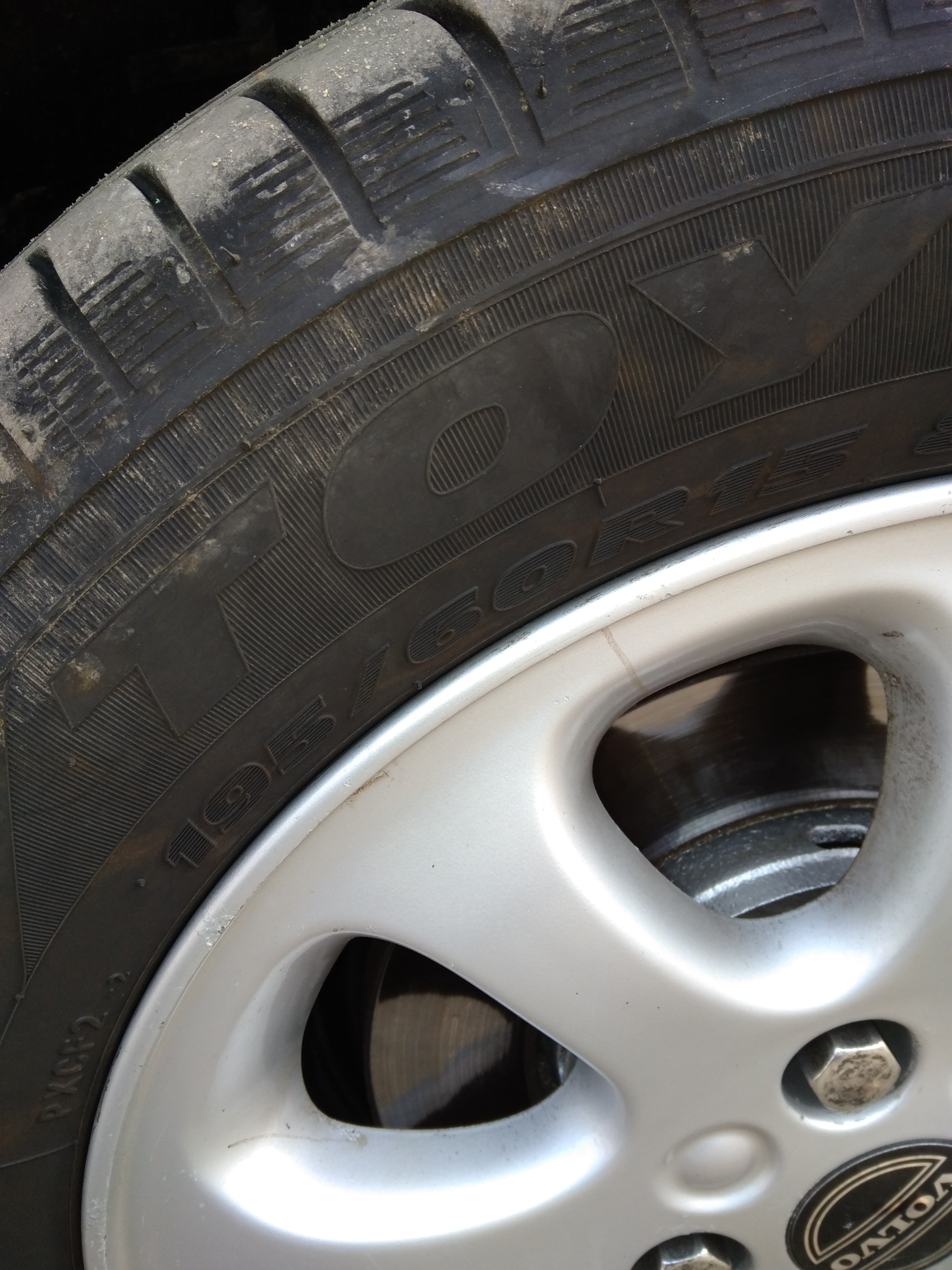

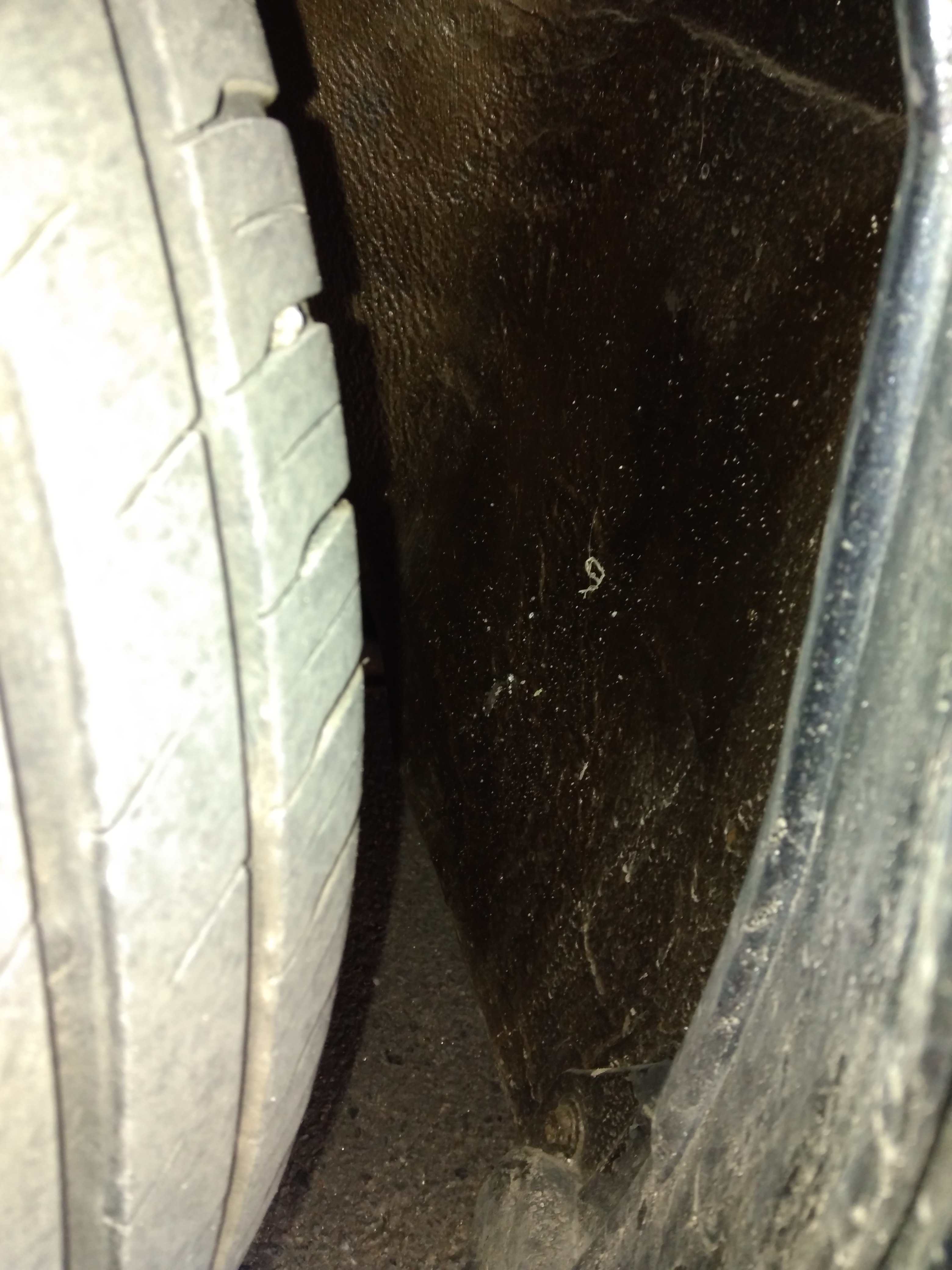

Стосовно шин.
Взяв літні шини 15" 195х60 на рідних легкосплавах. Зимові 15" 195х55 на залізяках. Перевірив, нічого не підтерає.

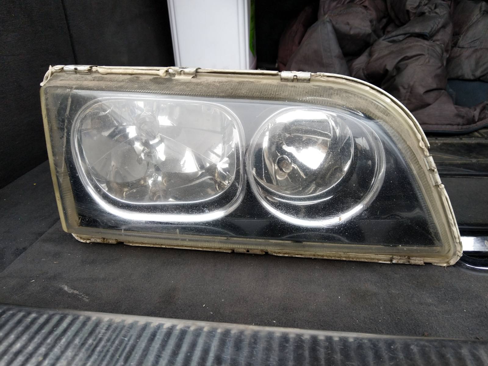

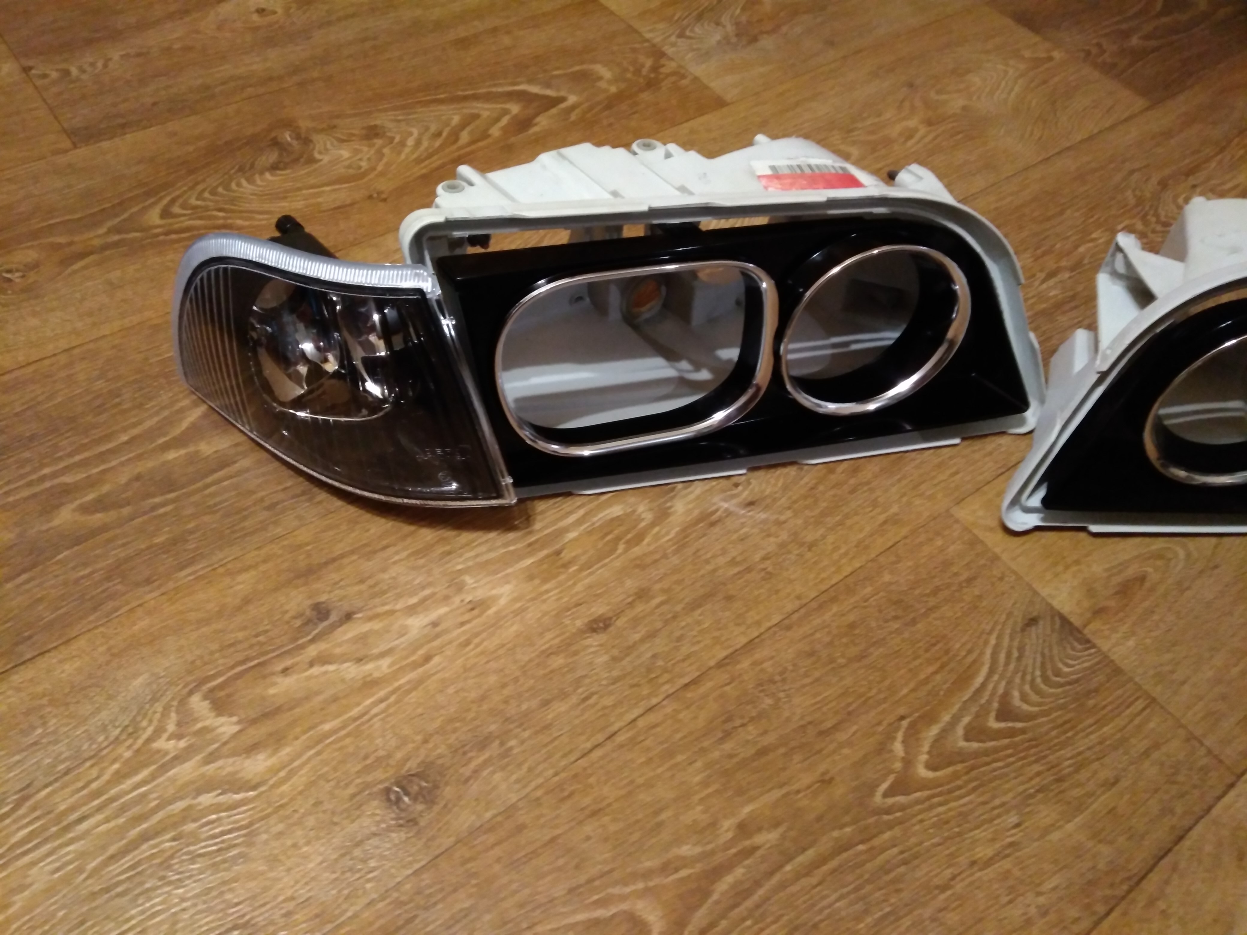

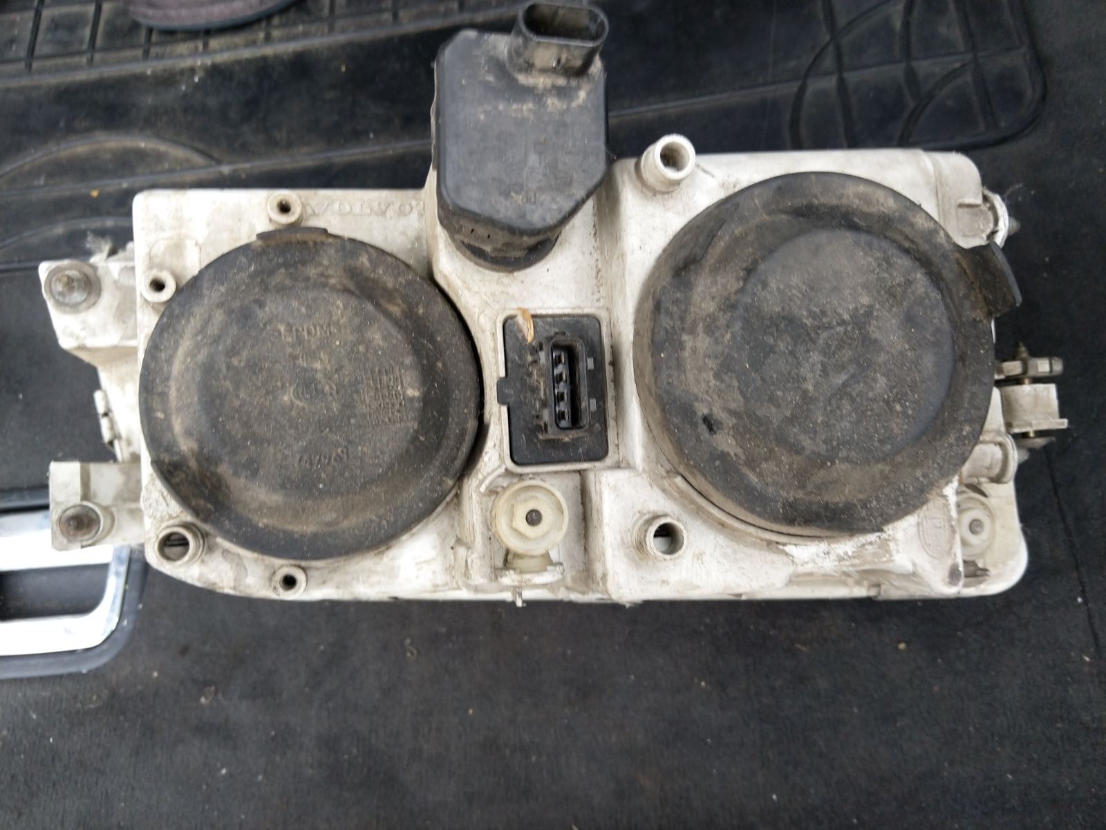

Повідомлення Dr.V » Пон листопада 18, 2019 9:00 pm
Оскільки в рідних фарах світло не дуже, та ще з часом посипались регулюючі болти та й на одній з фар роз'єм підплавився , то вирішив якось цього позбутись. Одним словом, взяв рестайлінгові фари, - чорні з хромовими вставками. Роз'єм у них 4-х піновий. Потрібно буде їх трохи причесати та переробити підключення під дорестайлінгову схему.

Повідомлення xoxlov » Пон листопада 18, 2019 9:17 pm
Разьем есть?
Re: V40 турбомалюк
Повідомлення Dr.V » Пон листопада 18, 2019 10:11 pm
xoxlov написав:Разьем есть?
Ні , роз'єма поки не маю.
Думаю поміняти фішку на фарі на 5ти пінову. Й під неї шукати маму....
У тебе є на 5-ть пінів роз'єм?

Повідомлення xoxlov » Вів листопада 19, 2019 1:01 am
5 точно нету, 4 нужно глянуть были

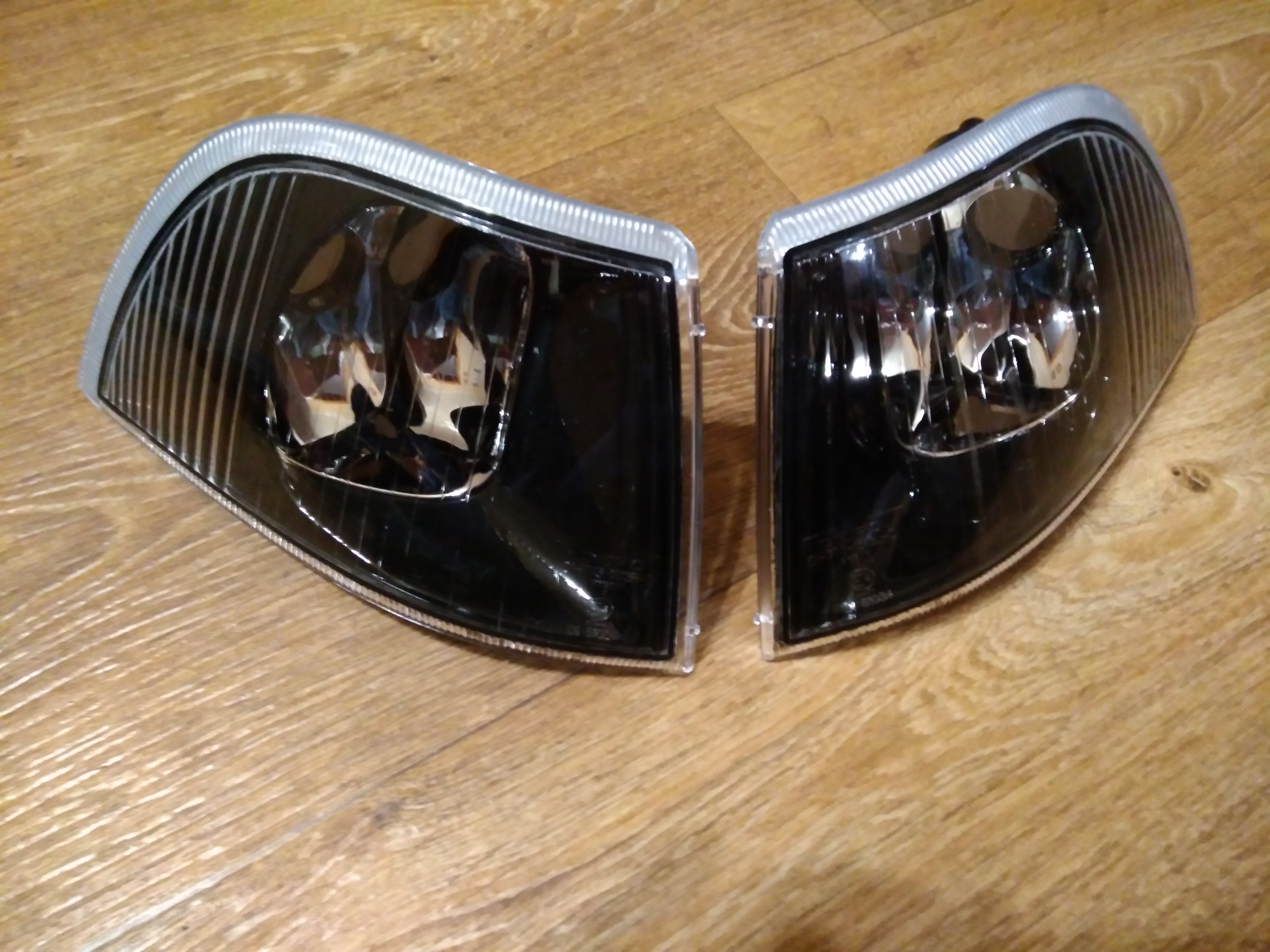

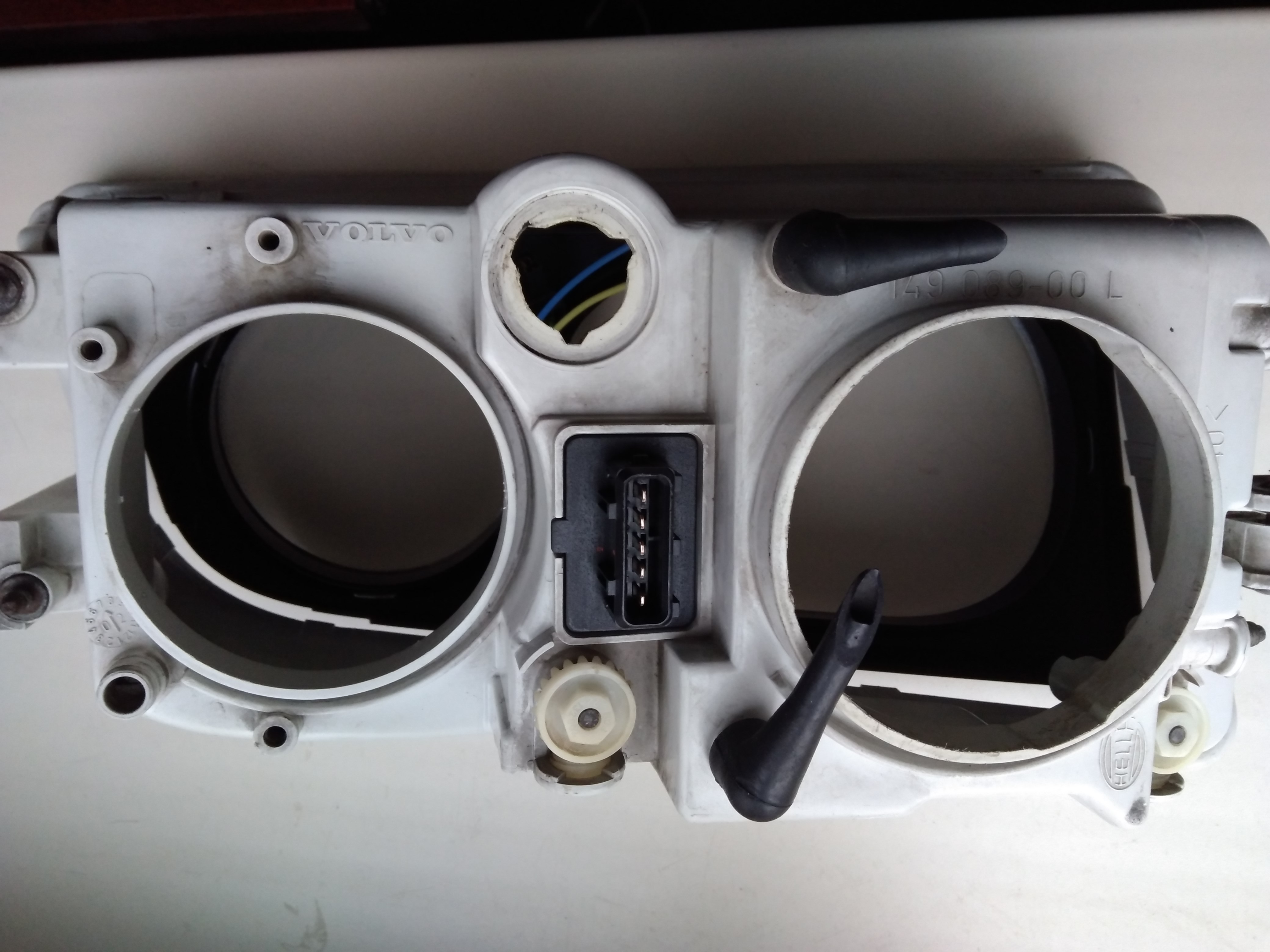

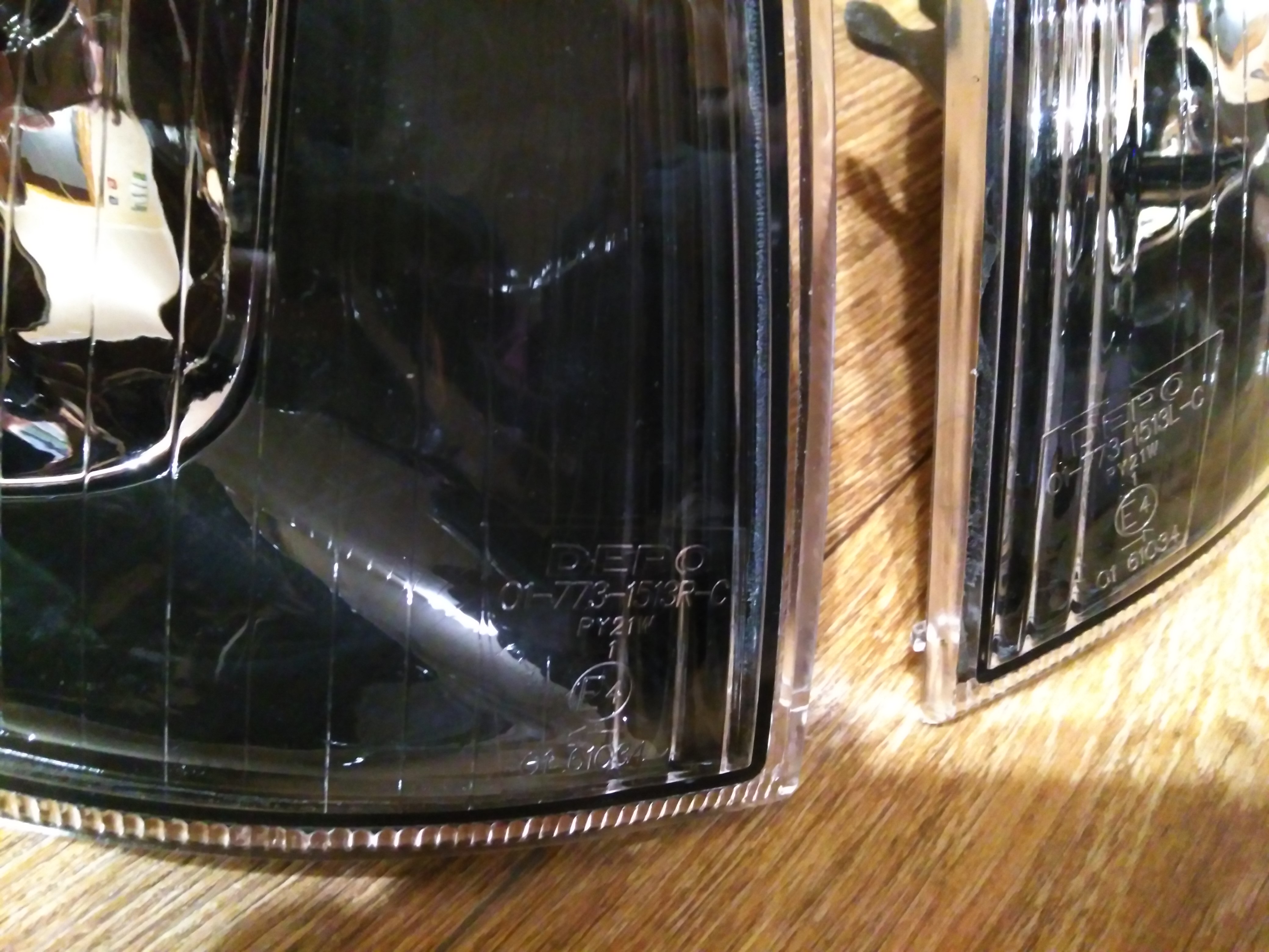

Повідомлення Dr.V » Суб грудня 07, 2019 10:46 pm
Такі повороти мають краще підходити до нової оптики.

Повідомлення Dr.V » Суб грудня 07, 2019 10:57 pm
Можливо хтось ремонтував шарніри рефлектора рестайлінгової оптики? Поділіться досвідом...

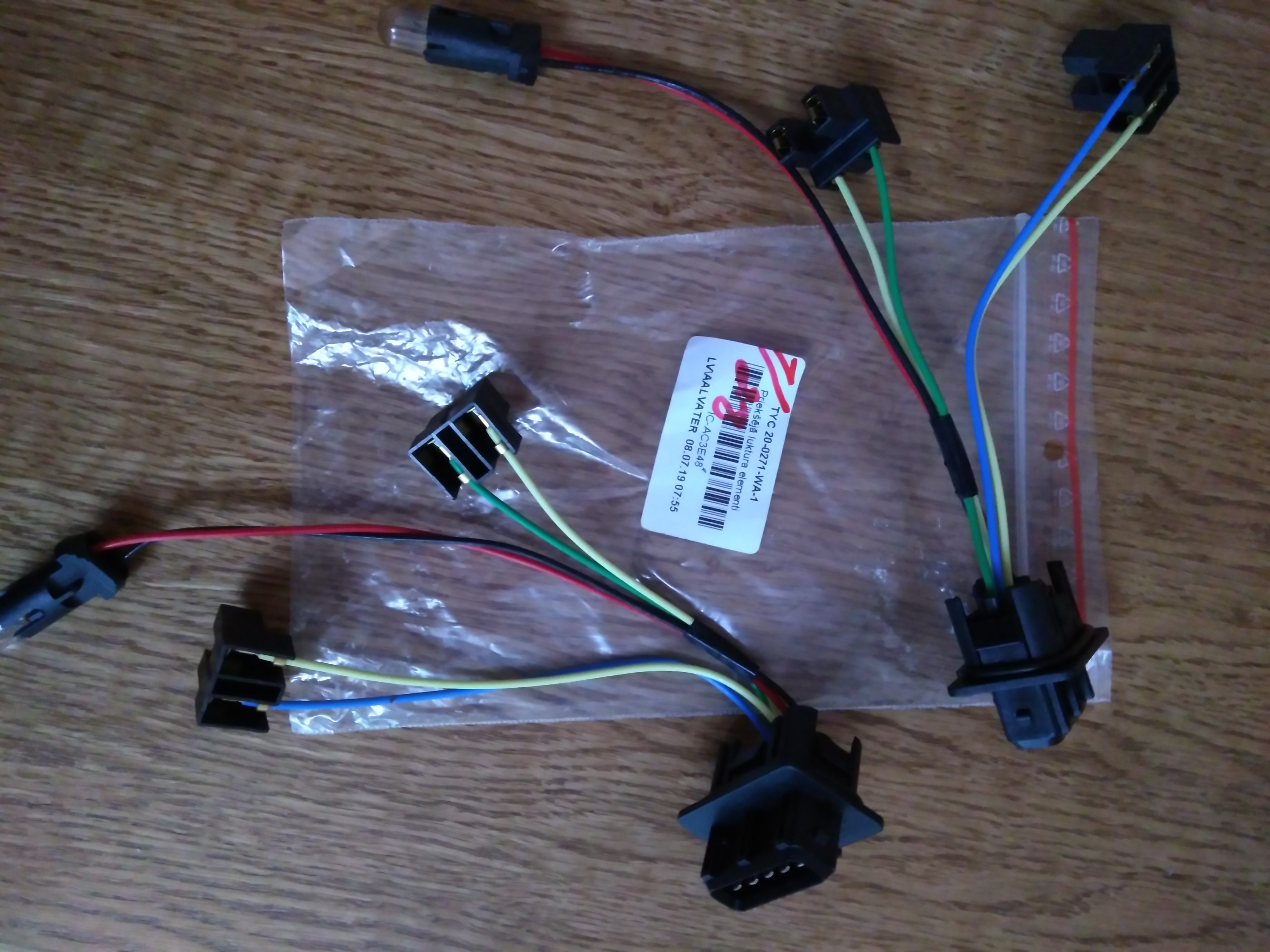

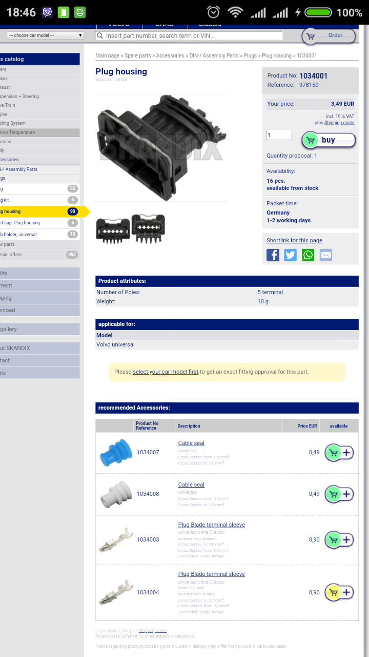

Повідомлення Dr.V » П'ят грудня 27, 2019 11:08 am
Прийшов комплект проводів з п'ятипіновим роз'ємом для ретрофіту рестайлінгових фар ...

Повідомлення Dr.V » П'ят грудня 27, 2019 11:14 am
Пробую замовити п'ятипіновий роз'єм на шлейф. Поки не виходить... Можливо у когось є такі?

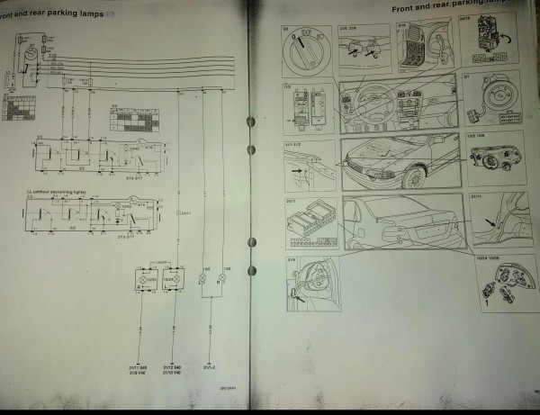

Повідомлення Dr.V » П'ят грудня 27, 2019 11:28 am

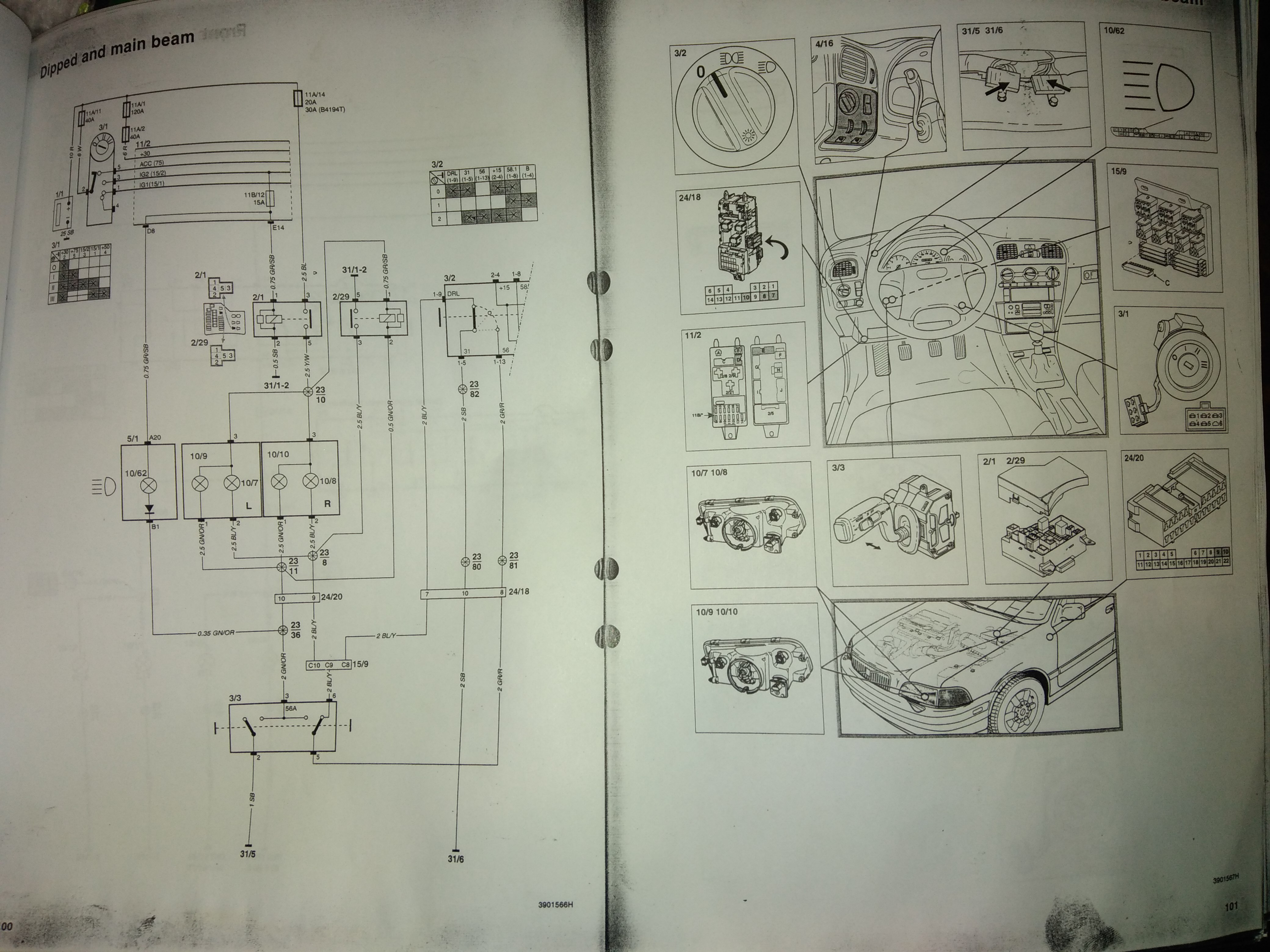

Схеми підключення фар.
