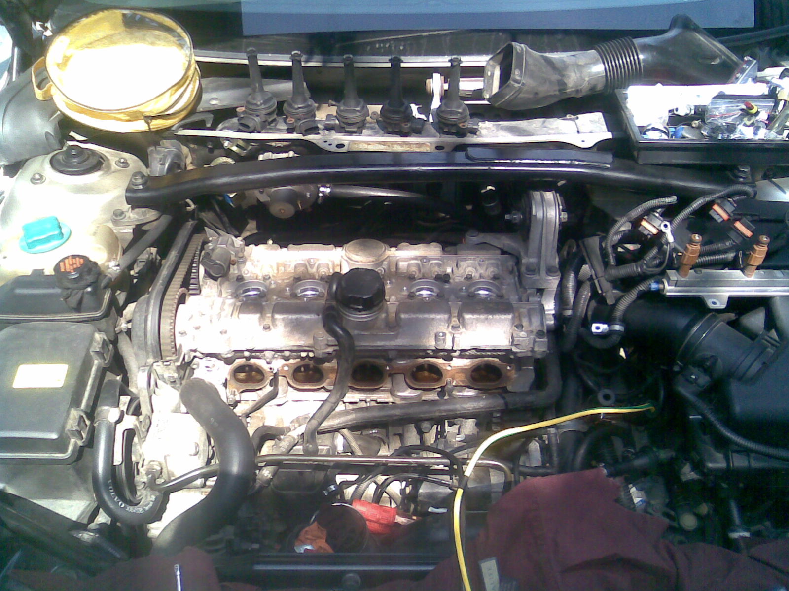

Ревизия контактной групы замка зажигания (иногда выскаивает ошибка по иммо) чистка контактов, подтяжка заклепок, смазка. Ревизия мотора печьки и кондея, очистка и смазка (на малих оборотах посвистывал). Ну и очередная подпайка приборки. :moil: :cars:

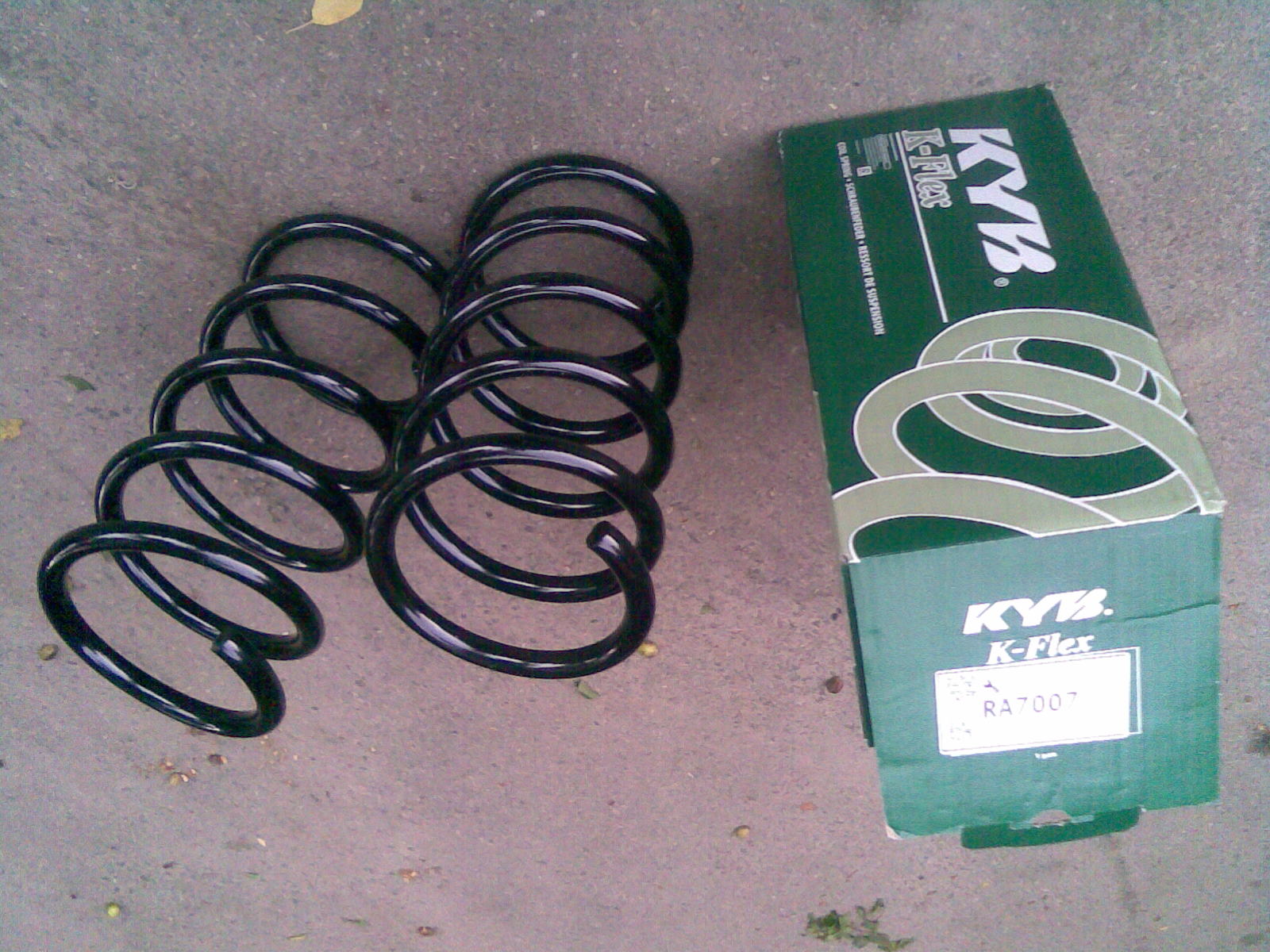

Повідомлення vitalik k » Нед червня 21, 2015 1:13 am

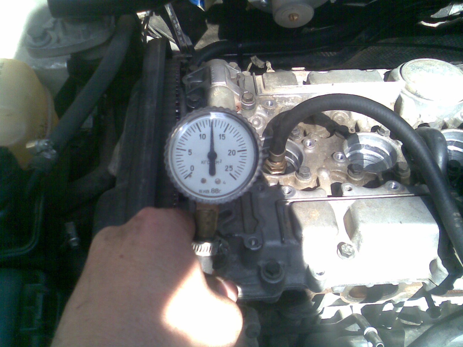

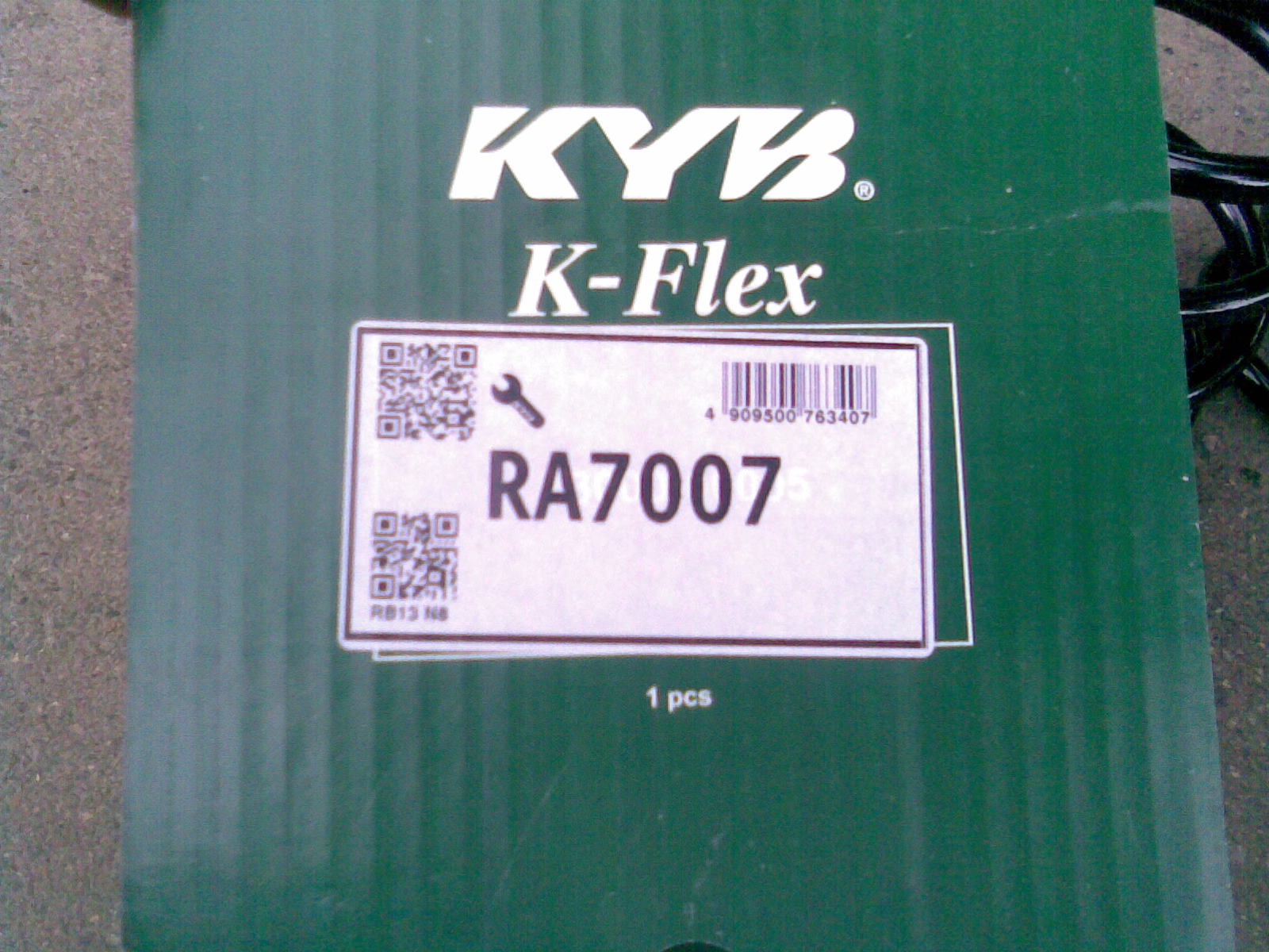

Приехали пружины на зад, усиленные, скоро буду ставить. Танцы с бубном вокруг давления турбины закончились победой! Спасибо Олегу за помощь. :moil: :drinks: :cars:

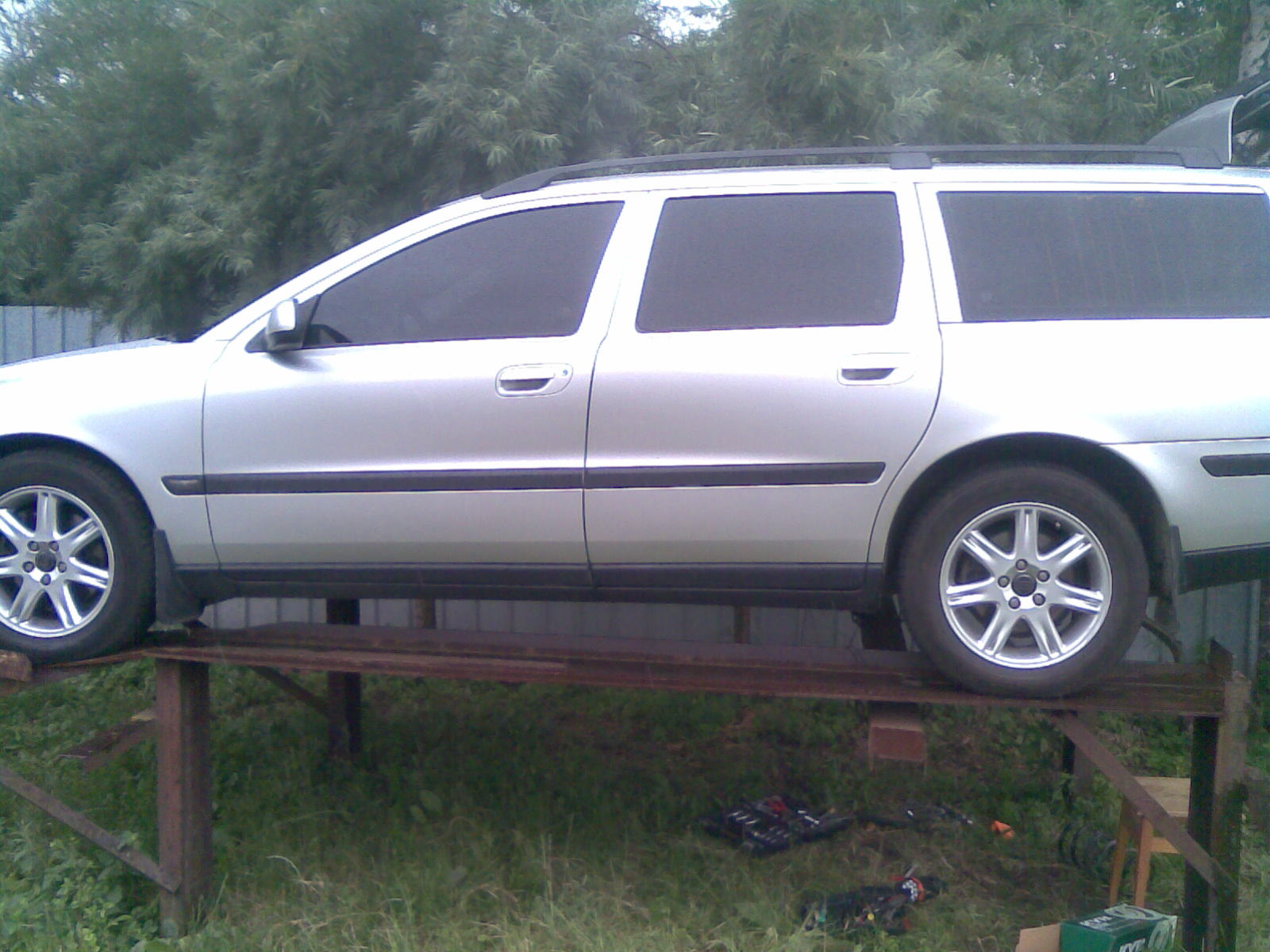

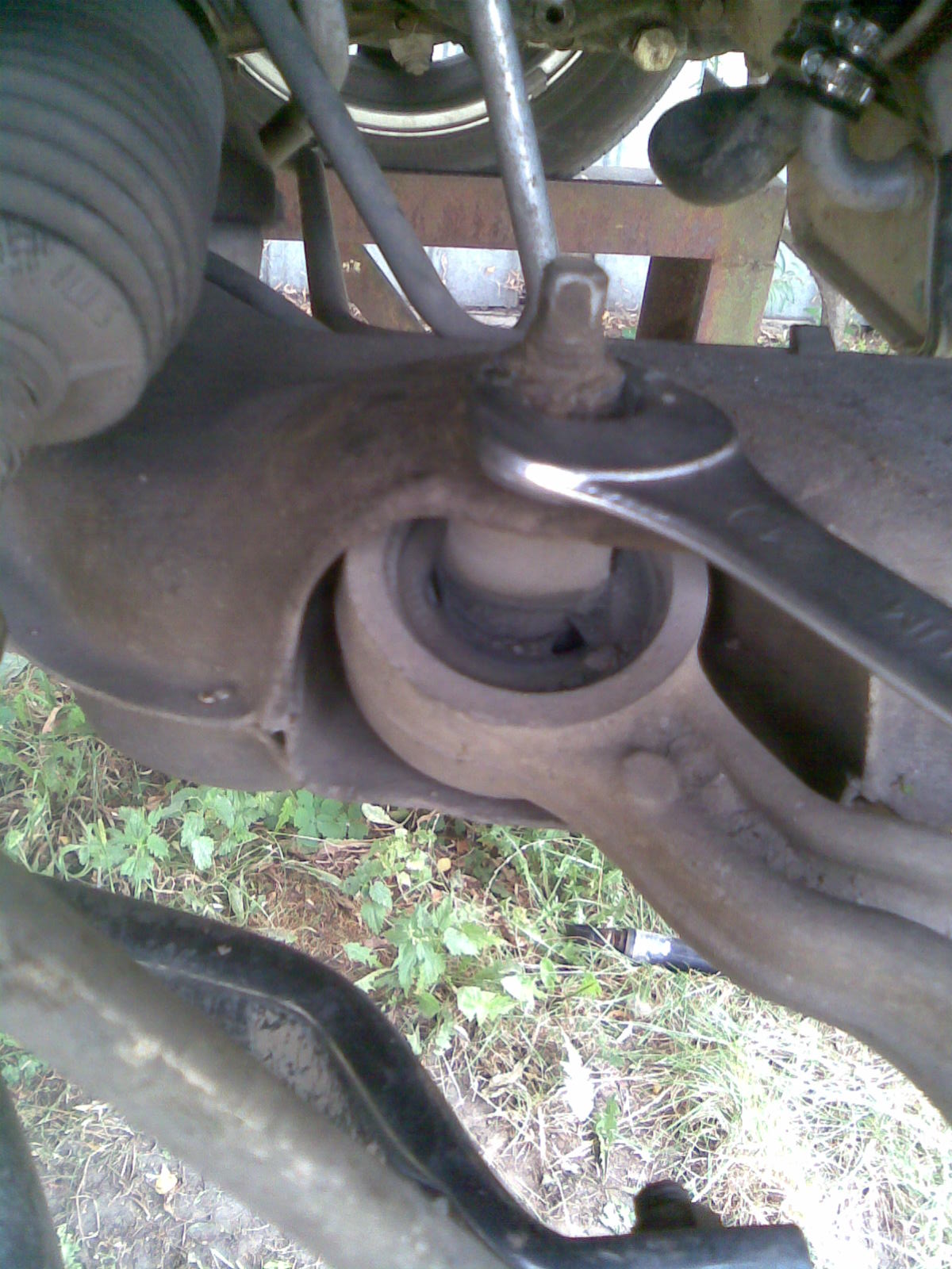

Повідомлення vitalik k » Нед червня 28, 2015 8:37 pm
Махнул задние пружины и аморты. Умерла левая стойка стаба.

Повідомлення ARTYHA » Пон червня 29, 2015 1:22 pm
молодцом! поглядим как будет дальше! что за пружины брал?
Re: V70II 2.0T5
Повідомлення vitalik k » Пон червня 29, 2015 1:53 pm
Четыре поста вверх. :D

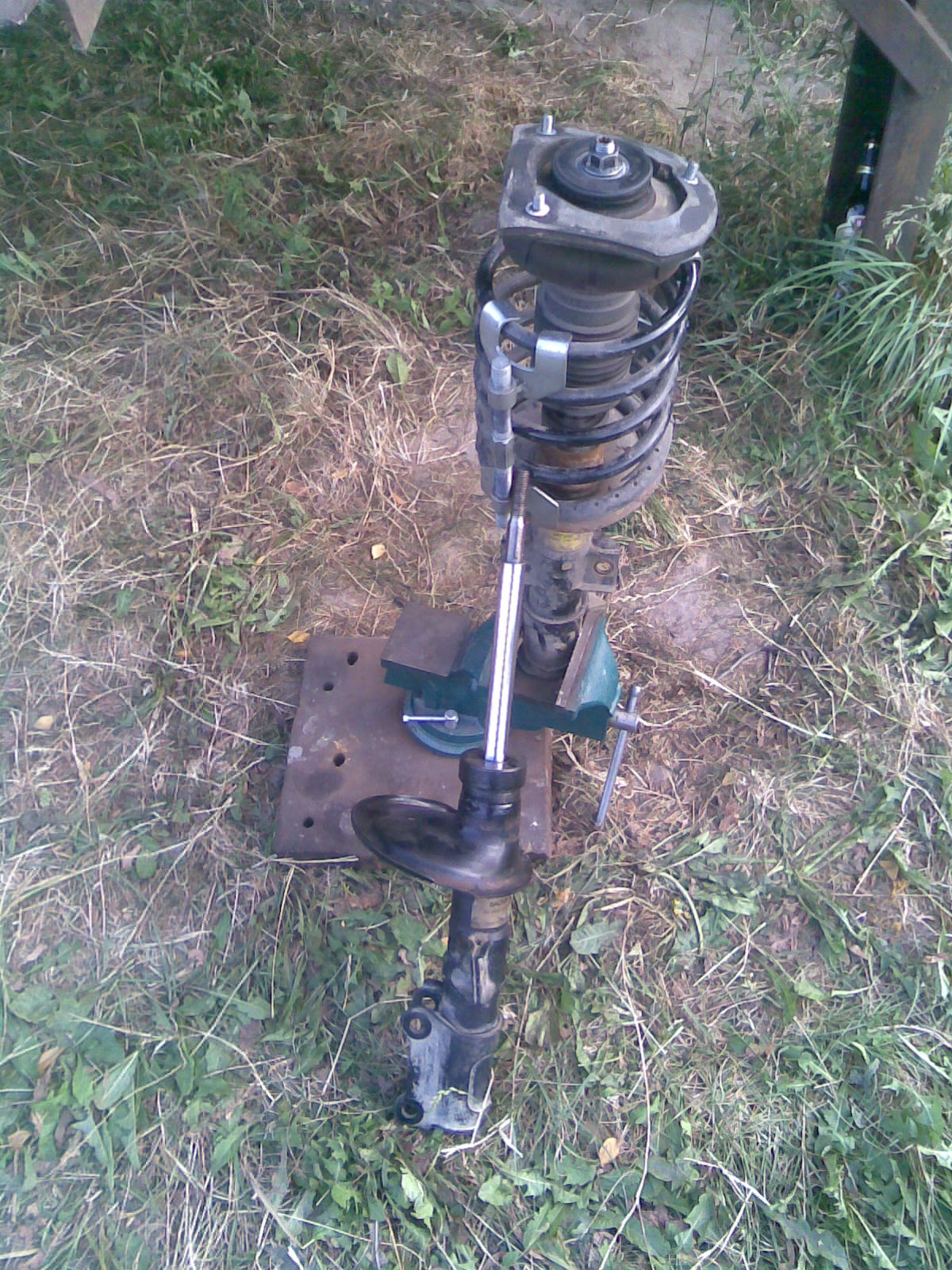

Повідомлення vitalik k » Чет липня 02, 2015 10:48 pm
Заменил стойку стаба, 255гр. Проверил пружины нагрузкой 100кг, просадка 1см.

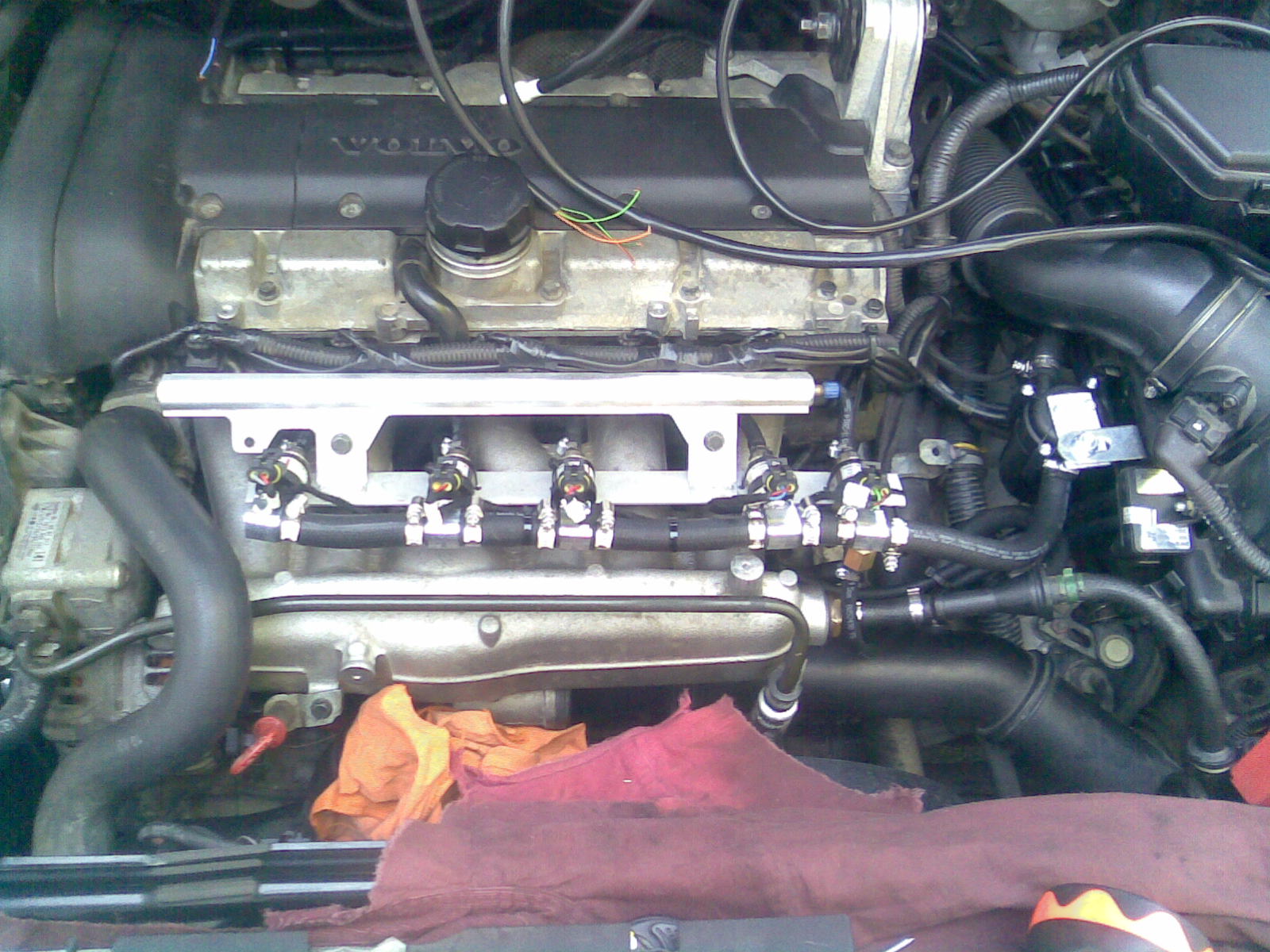

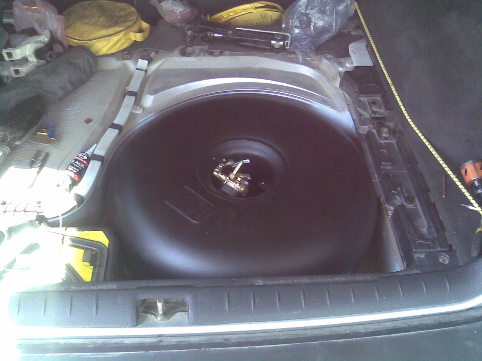

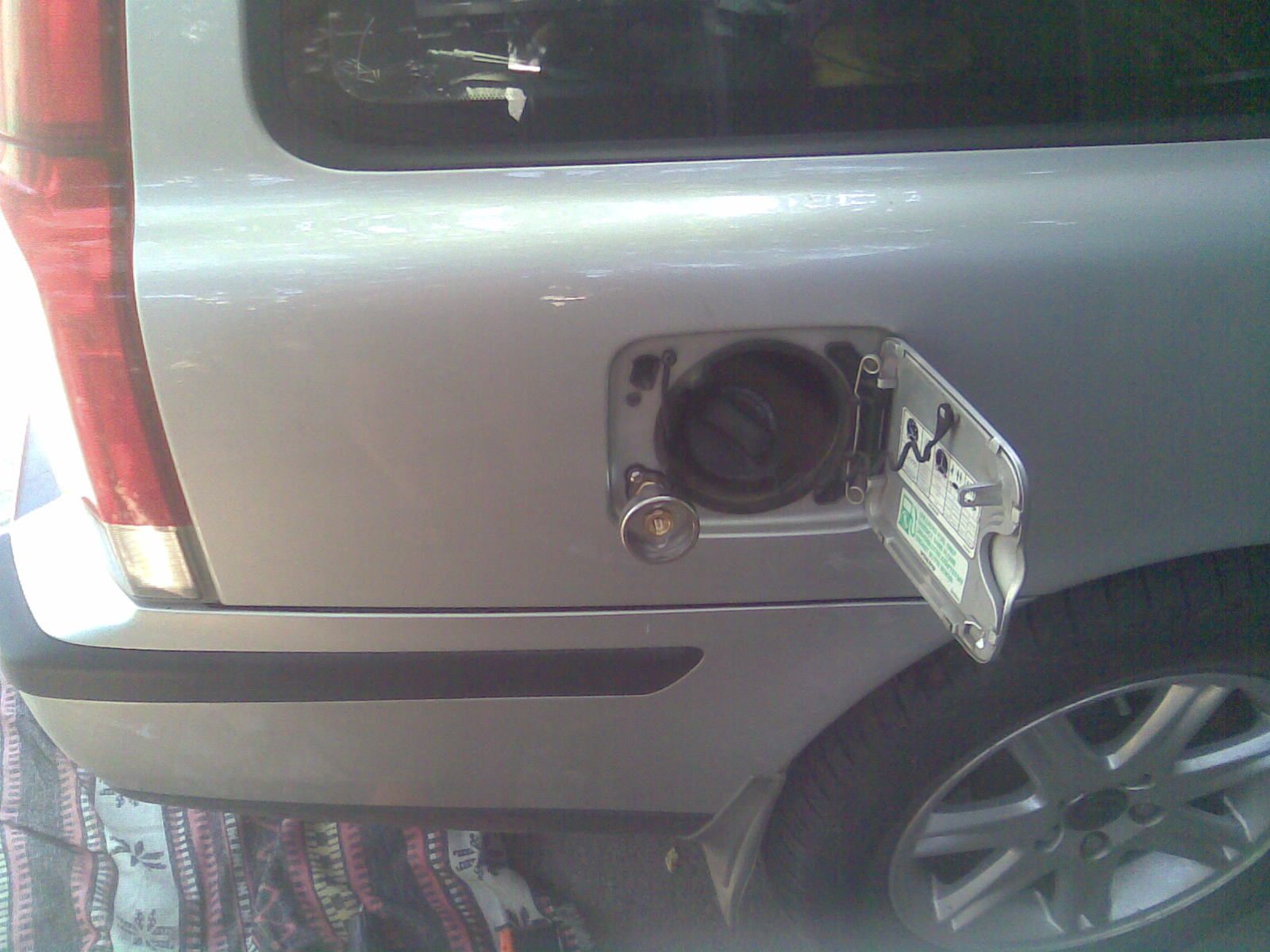

Повідомлення vitalik k » Нед серпня 09, 2015 4:31 pm

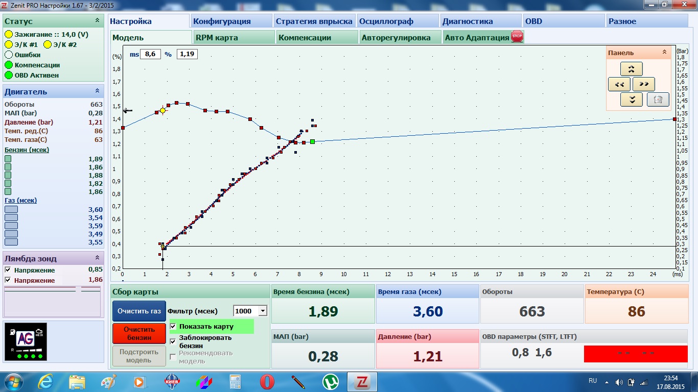

И так на конец то установил газ, спасибо Мише за подбор и приемлемые цены. Теперь танцы с бубном с настройками, на автоадаптации вроде едет нормально но есть нехватка при ускорениях.
Повідомлень: 1353
Re: V70II 2.0T5
Повідомлення vitalik k » Вів серпня 18, 2015 11:11 am

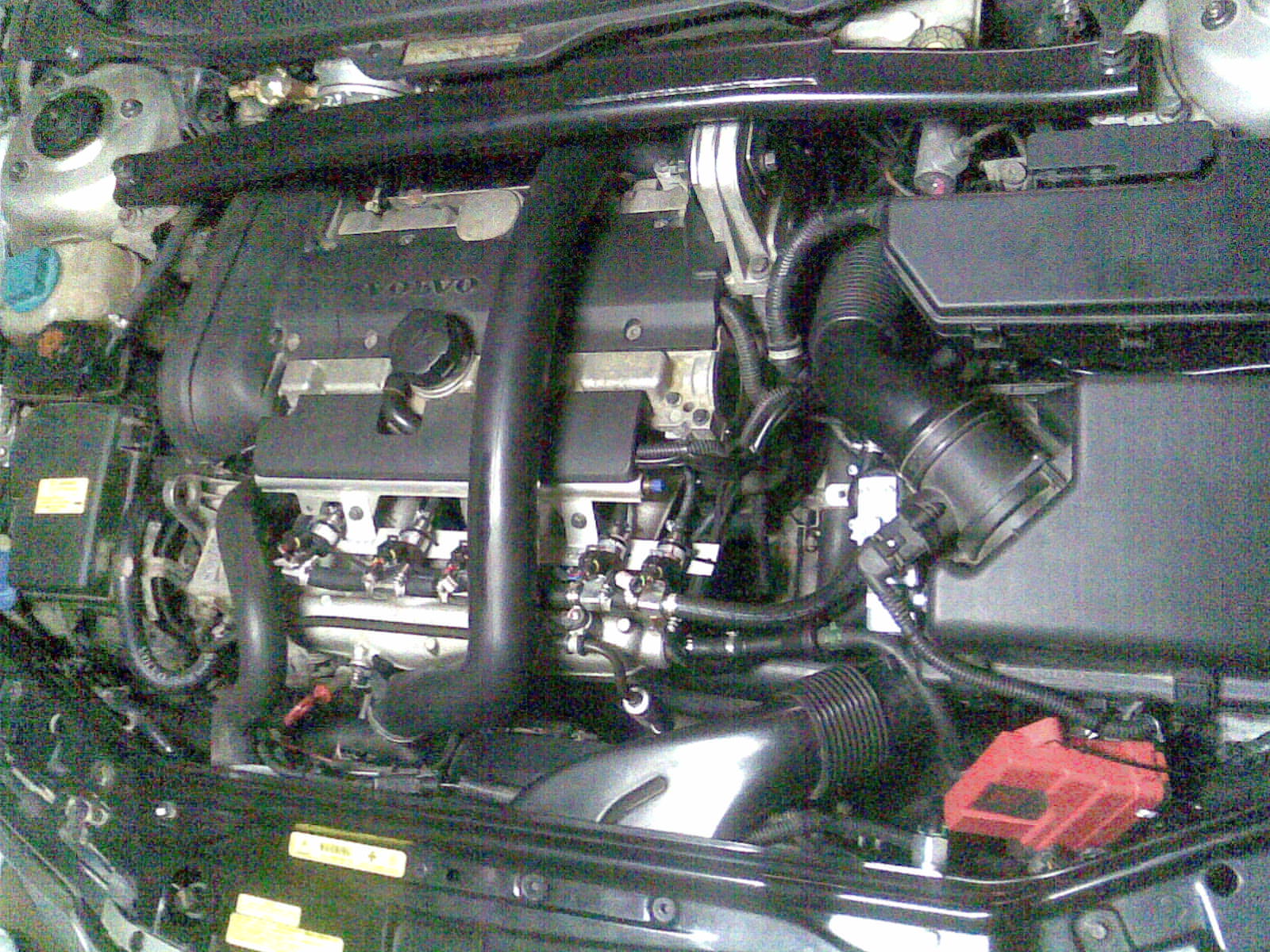

Продолжу, баллон 68л 680/240, редуктор Aldesa 165 кВт, форсунки HANA grееn, мозги ZENIT PRO ОВD, установка и настройка самостоятельные. Расход предварительный пока 15л в городе в левом ряду без отвалов. Картина такая.

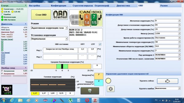

Виталька, мозги надо разъемом вниз посадить. бывает что вода попадает.

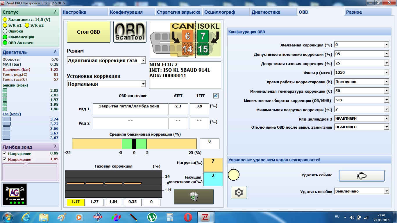

у меня на OBD - коррекции вроде норм едет. редуктора хватает? зафоткай вкладку с настройками ОБД.
Re: V70II 2.0T5
Повідомлення vitalik k » Вів серпня 18, 2015 7:17 pm
ARTYHA написав:Виталька, мозги надо разъемом вниз посадить. бывает что вода попадает.
Так вроде и есть вниз, изначально форсы были red и их не хватало, адаптация загонялась в + до чека. Рассверлил жиклёры до 3мм а потом снял совсем, стали они green. Перекатал карты, свёл графики теперь нормально а редуктор впритык. Скрин ОВD потом сделаю.

так красных изначально мало было бы. я бы ставил зеленые и не думал даже. я на атмосферу ставлю зеленые.

Повідомлення vitalik k » Суб серпня 22, 2015 10:49 am
ОBD
Повідомлень: 1353
Re: V70II 2.0T5
Повідомлення ARTYHA » Сер серпня 26, 2015 1:59 pm
допустимая коррекция великовата, и фильтр я себе поставил 1500
Re: V70II 2.0T5
Повідомлення vitalik k » Сер серпня 26, 2015 3:23 pm
То уже поменяно, на сколько у тебя долгосрочная заганяется, нулевой добится не получается никак. :viking:
Повідомлень: 1353
Re: V70II 2.0T5
Повідомлення ARTYHA » Сер серпня 26, 2015 3:46 pm
vitalik k написав:То уже поменяно, на сколько у тебя долгосрочная заганяется, нулевой добится не получается никак. :viking:
долгосрочка от 4... до 7 %
Re: V70II 2.0T5
Повідомлення vitalik k » Сер серпня 26, 2015 4:03 pm
Те же яйца. Придется забить и ездить.

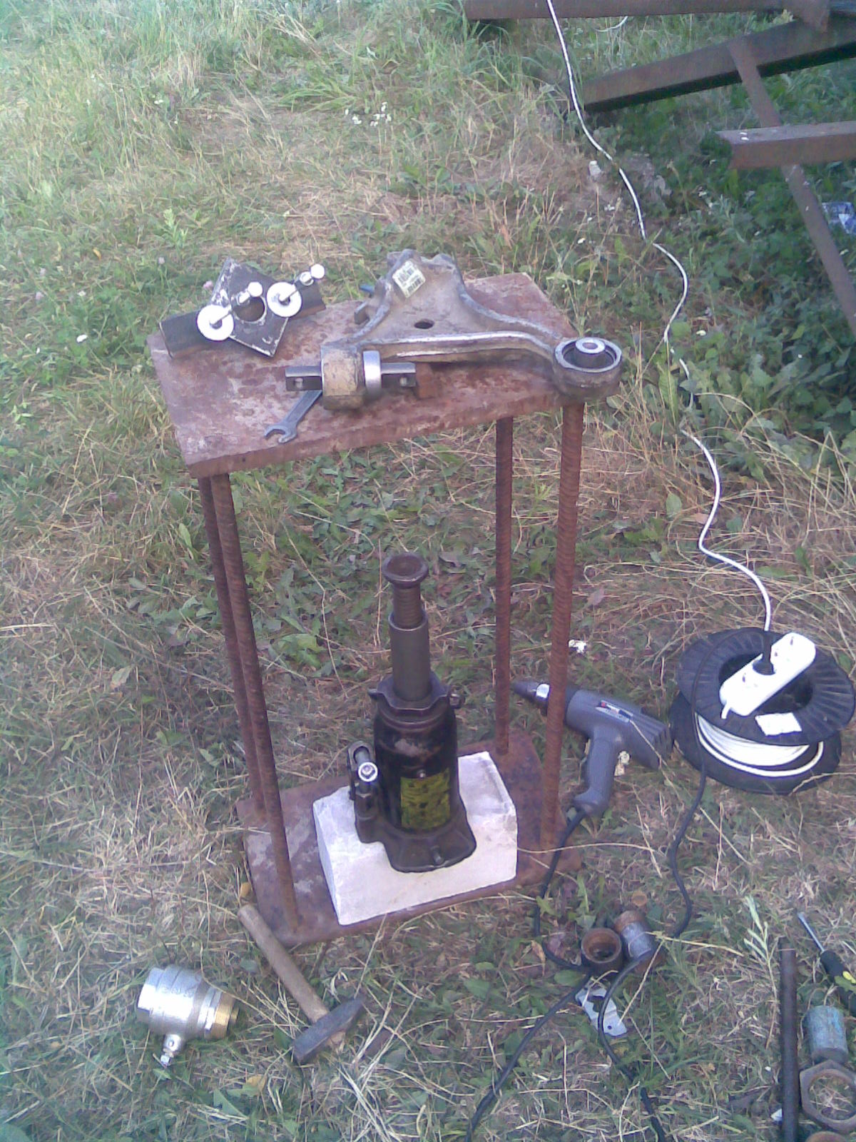

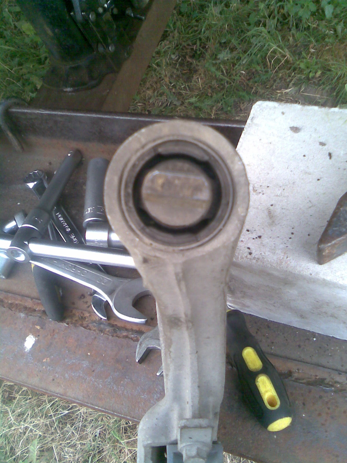

Re: V70II 2.0T5

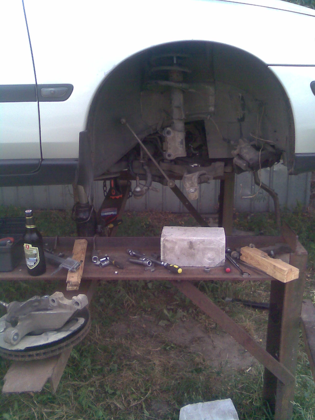

Повідомлення vitalik k » Нед серпня 30, 2015 6:02 pm

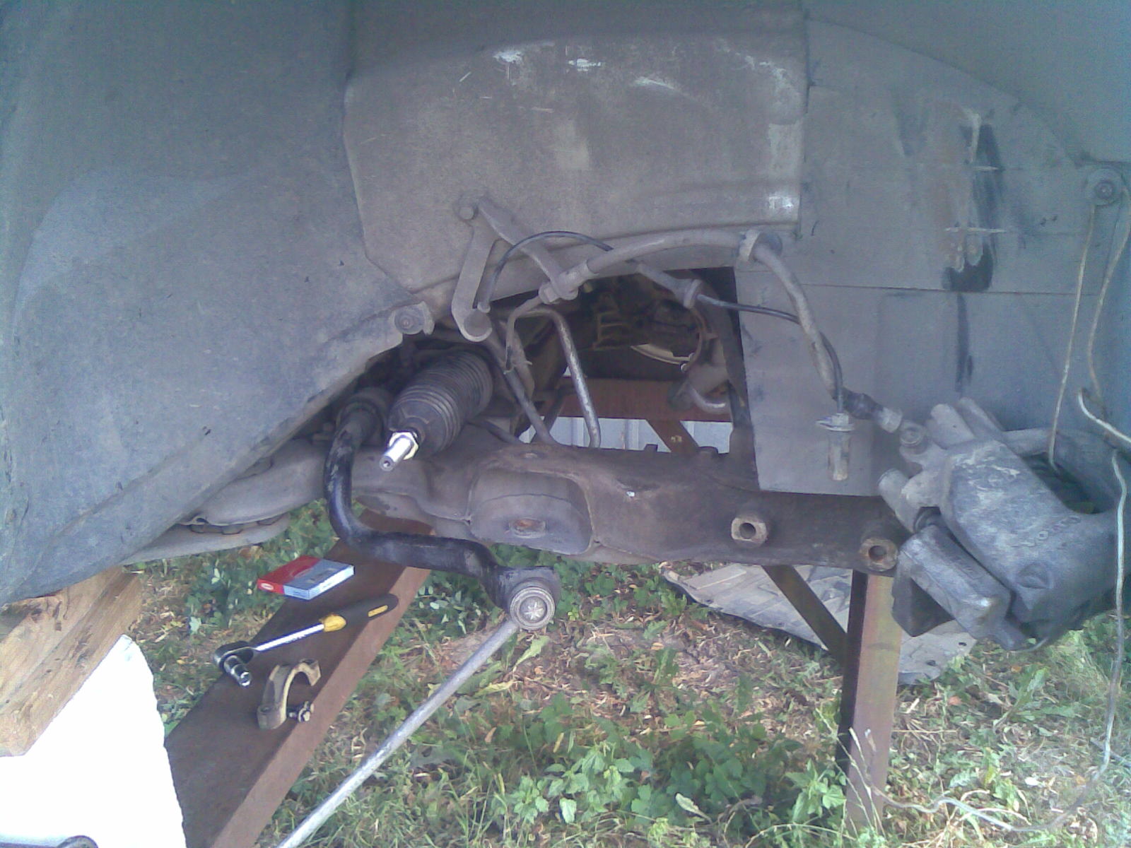

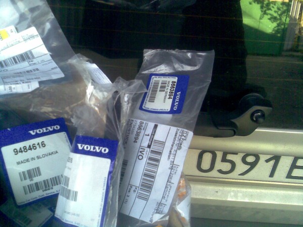

Выходные прошли не даром. Замена передних стоек, сайлентов, шаровых, рулевых тяг и наконечников, сальника правого привода. :moil: :moil: :cars:

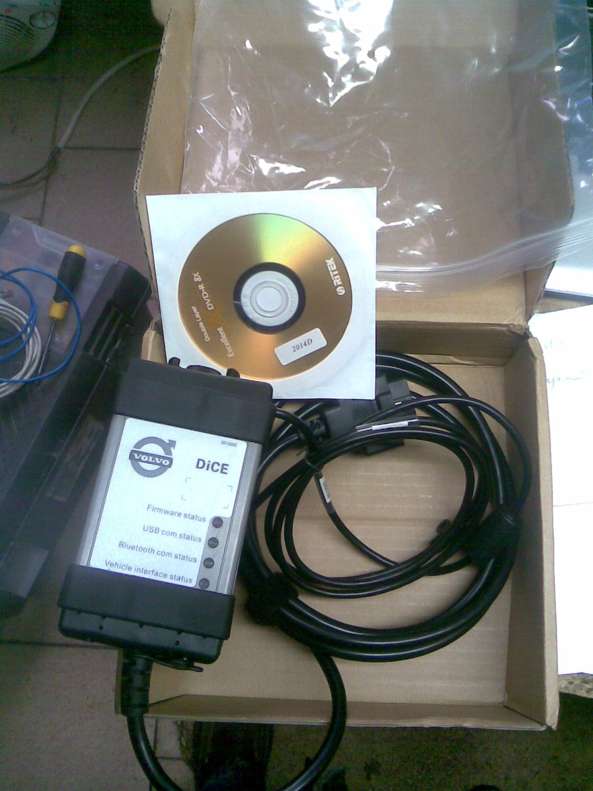

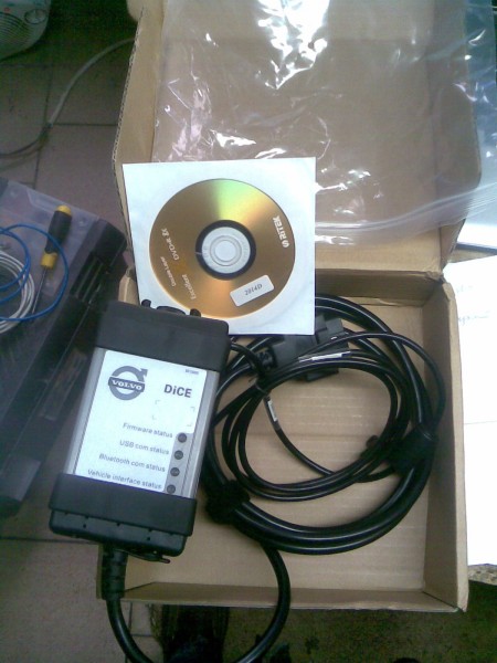

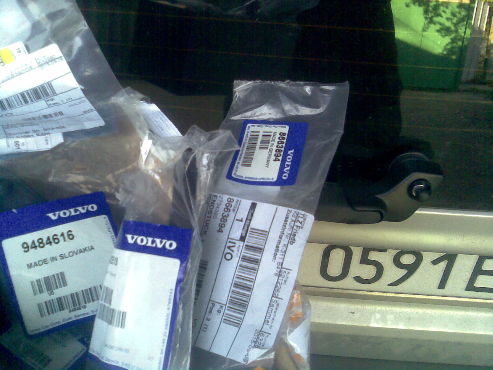

Re: V70II 2.0T5
Повідомлення vitalik k » Чет жовтня 22, 2015 7:19 pm
Установлены купленные накладки, пришел китайский сканер, танцы с бубном впереди, кому интересно заказывал тут http://ru.aliexpress.com/item/2013A-new ... 5,201409_2
, всё выглядит как на картинках, ехал месяц и 10 дней.
