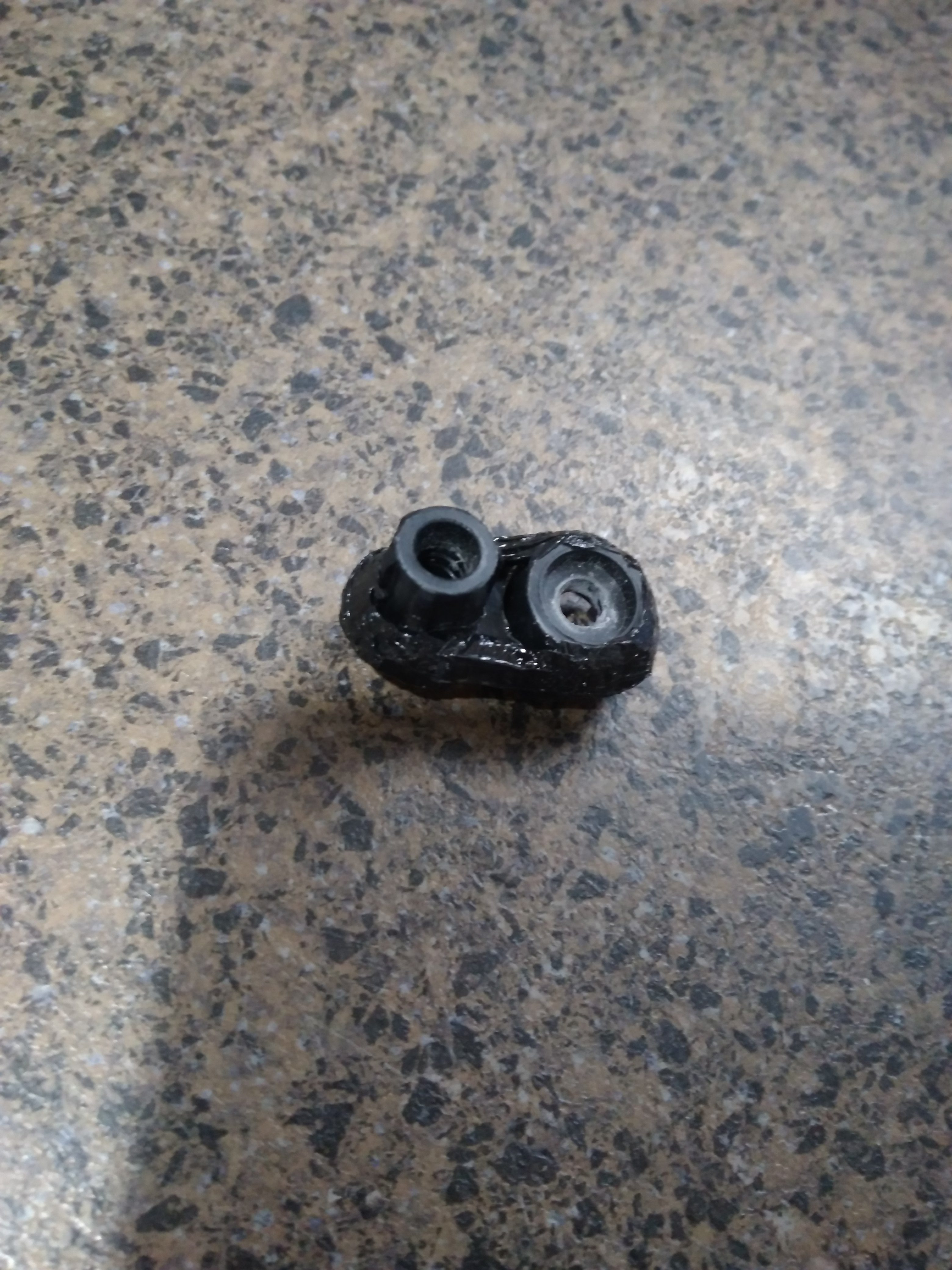

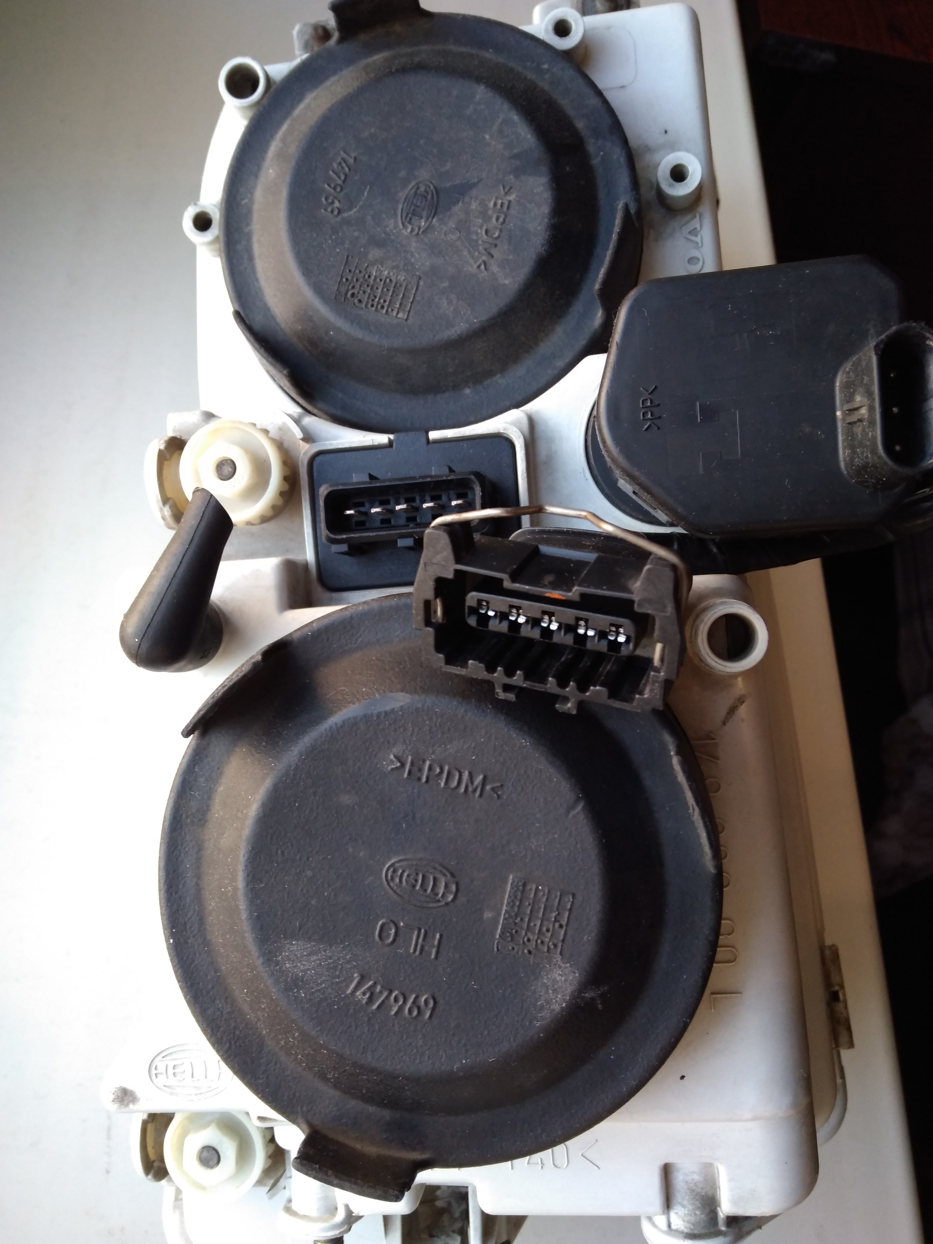

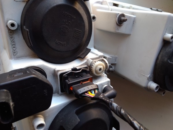

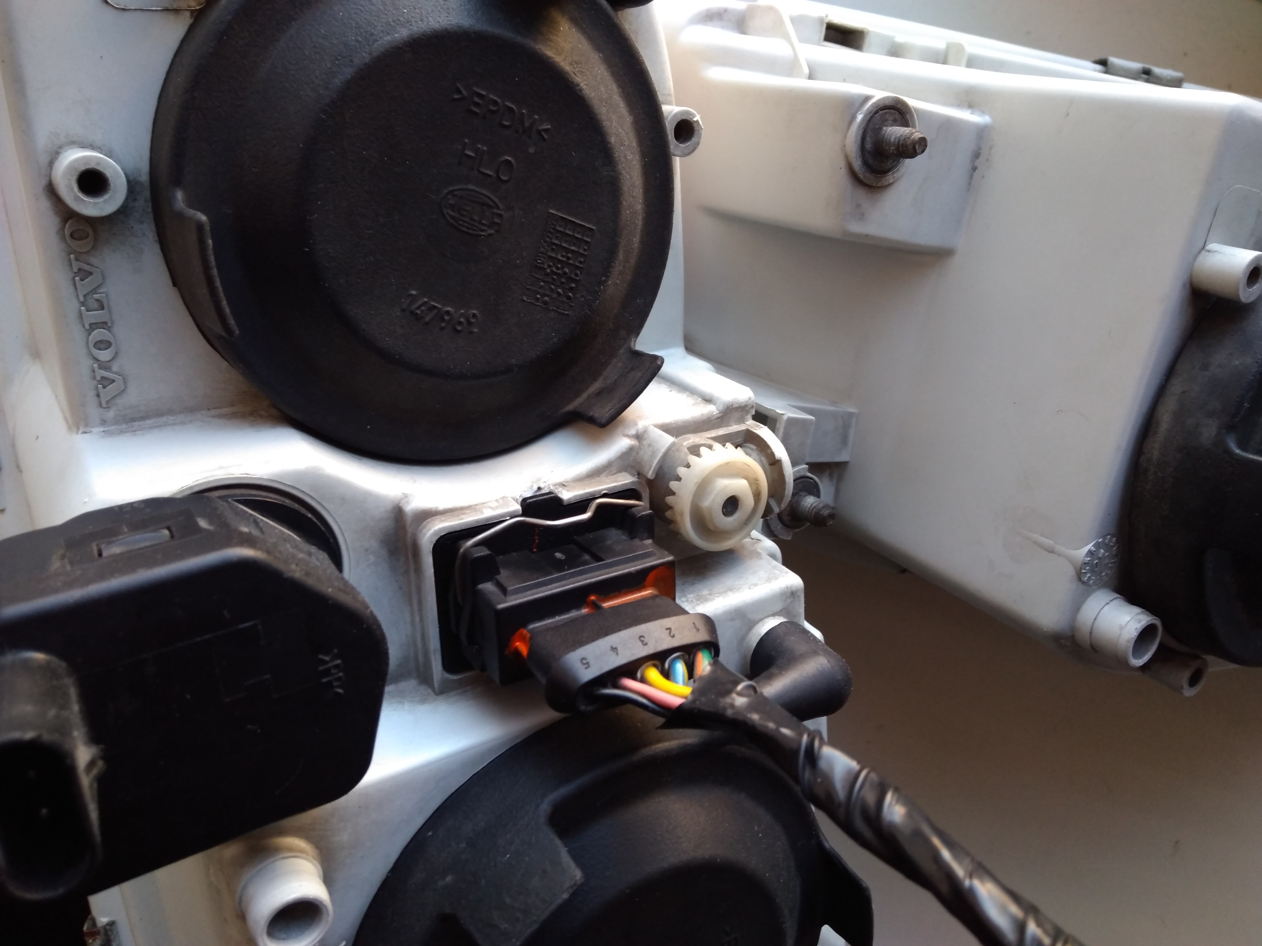

Dr.V написав:Можливо хтось ремонтував шарніри рефлектора рестайлінгової оптики? Поділіться досвідом...
Не знаю, можливо ненайкраще рішення, але з шарнірами вийшло так...

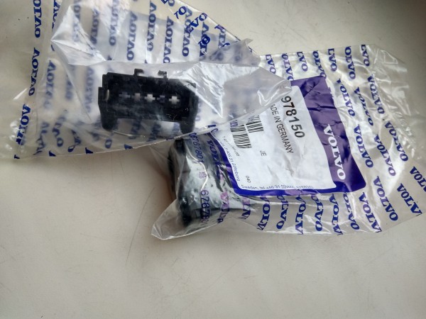

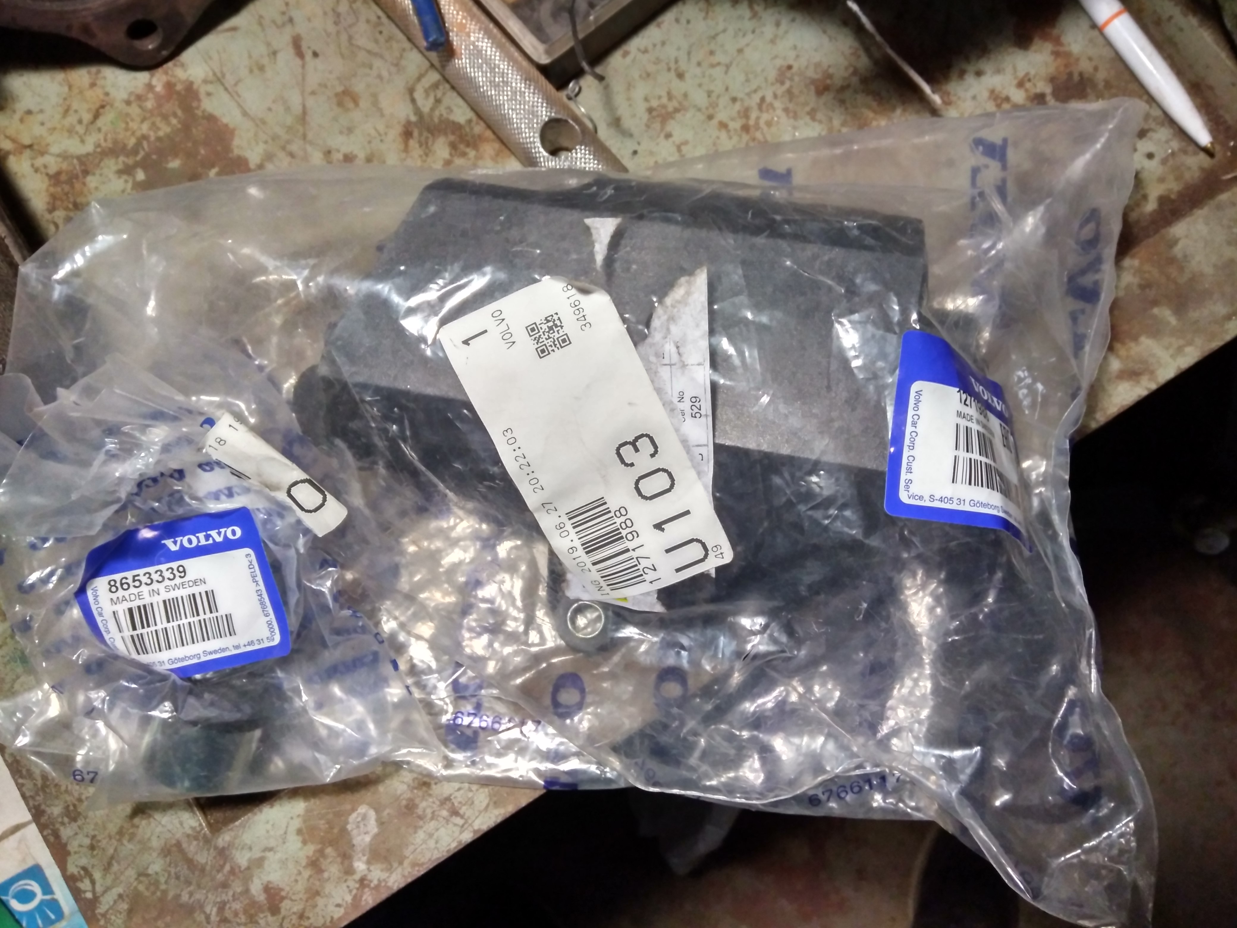

Роз'єми знайшов... :cars:

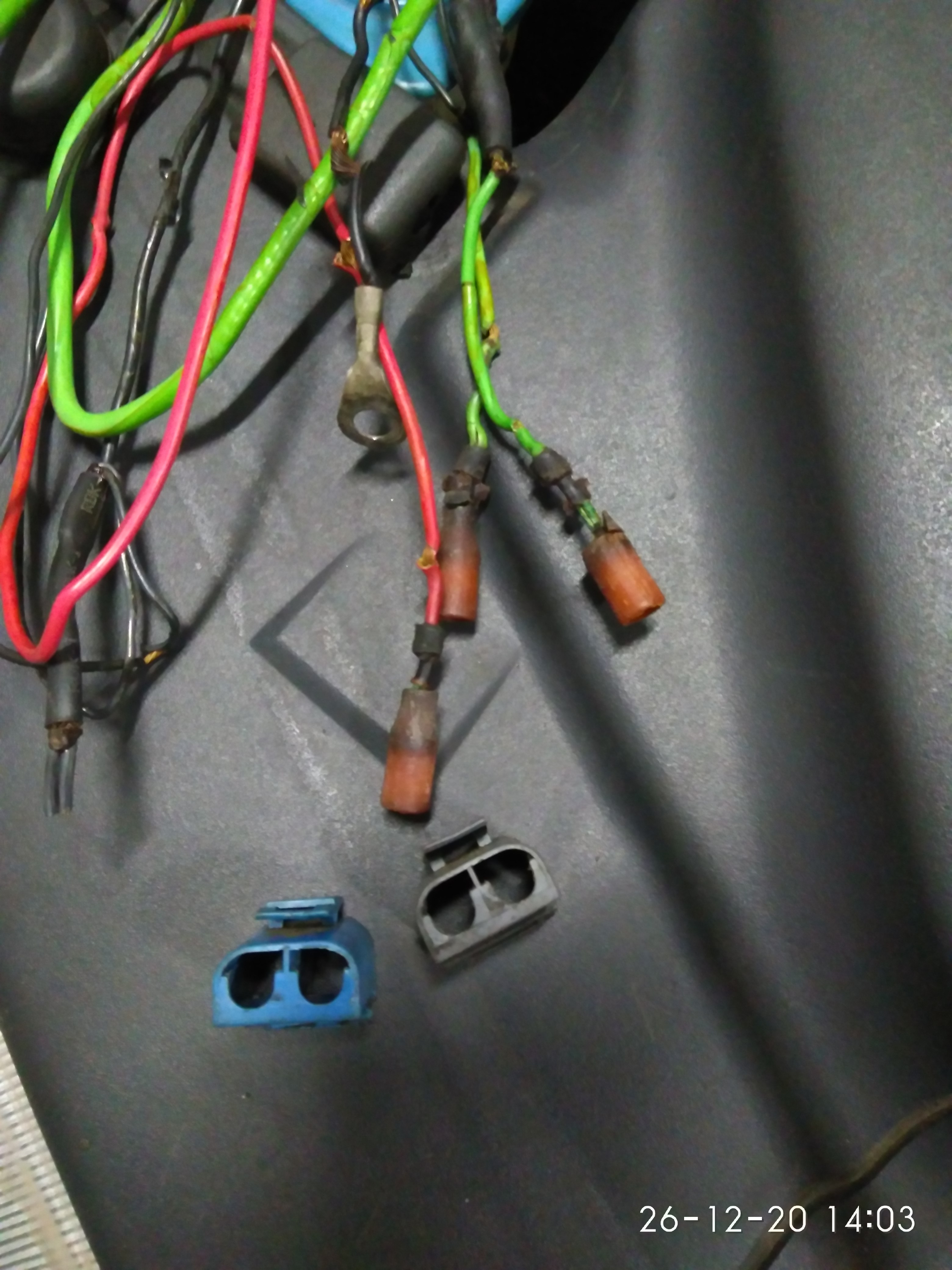

Повідомлення Dr.V » Нед лютого 23, 2020 1:10 pm
Вольвовські 5-ти пінові роз'єми. Трошки запізно прийшли....

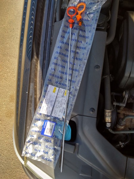

Повідомлення Dr.V » Нед лютого 23, 2020 1:15 pm
Під шумок замінив масляний щуп. Старий трохи розсипався.

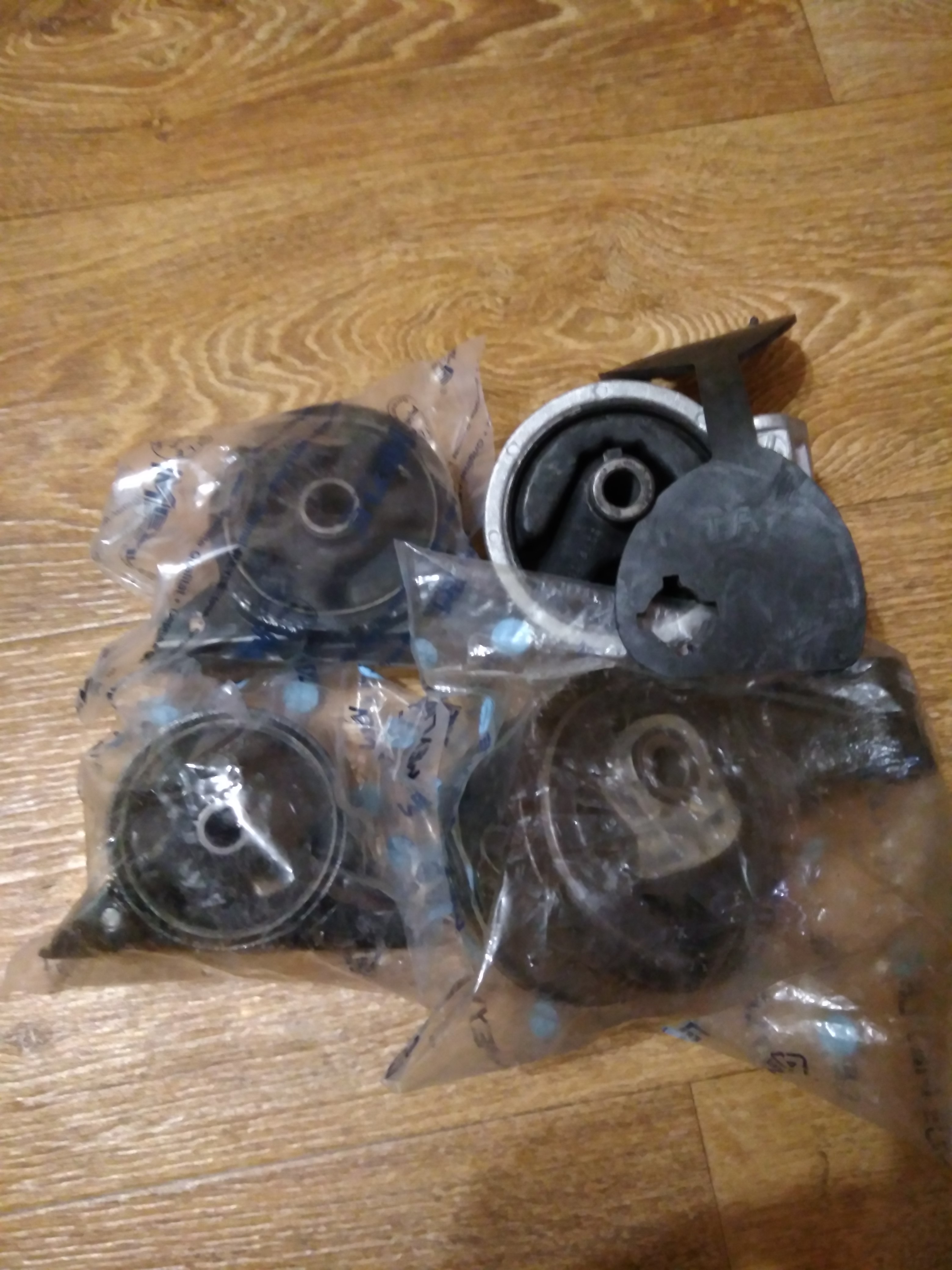

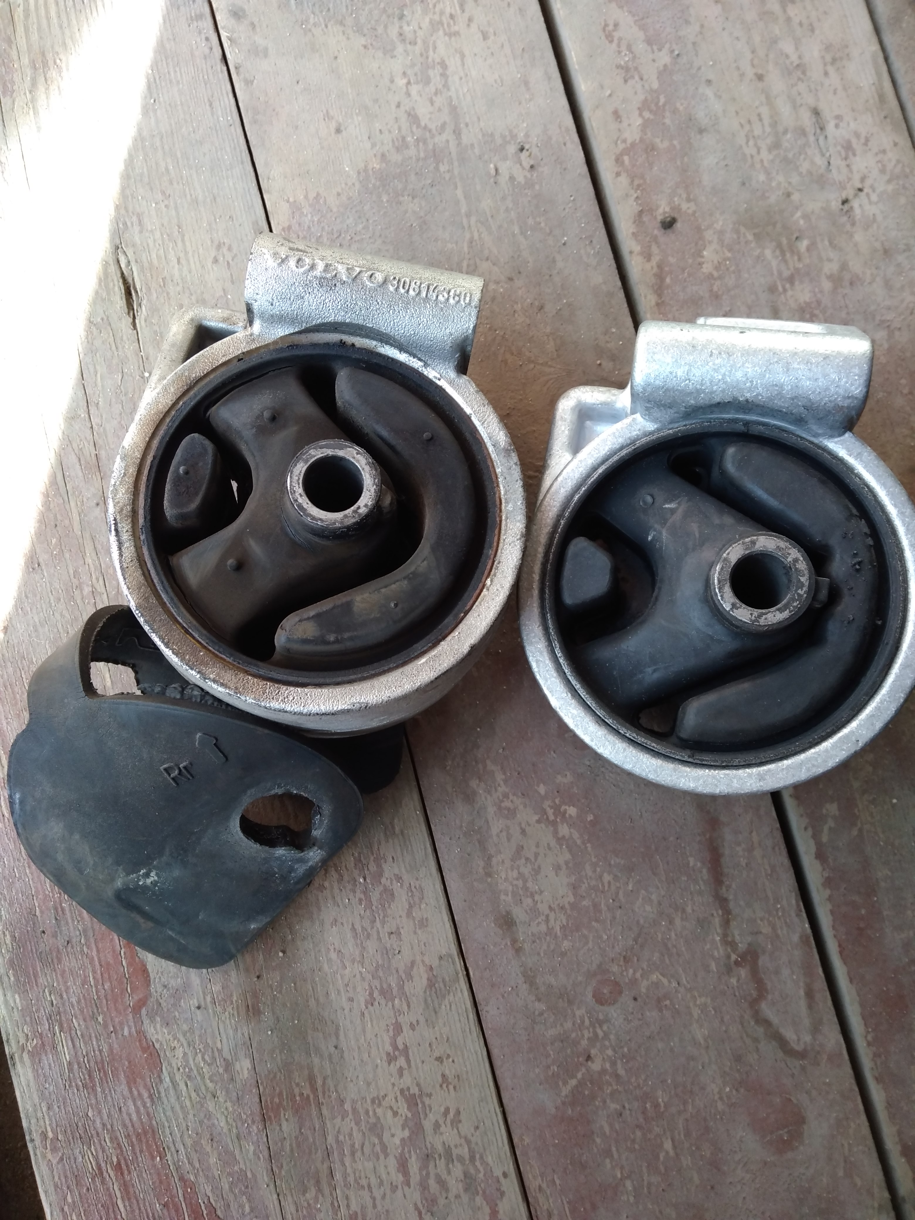

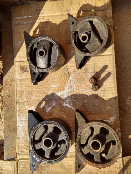

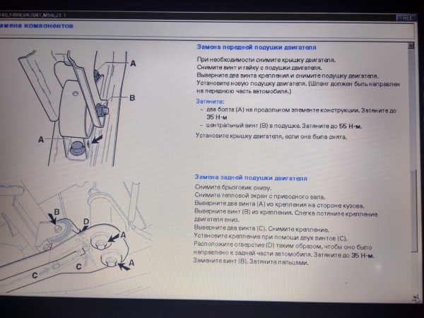

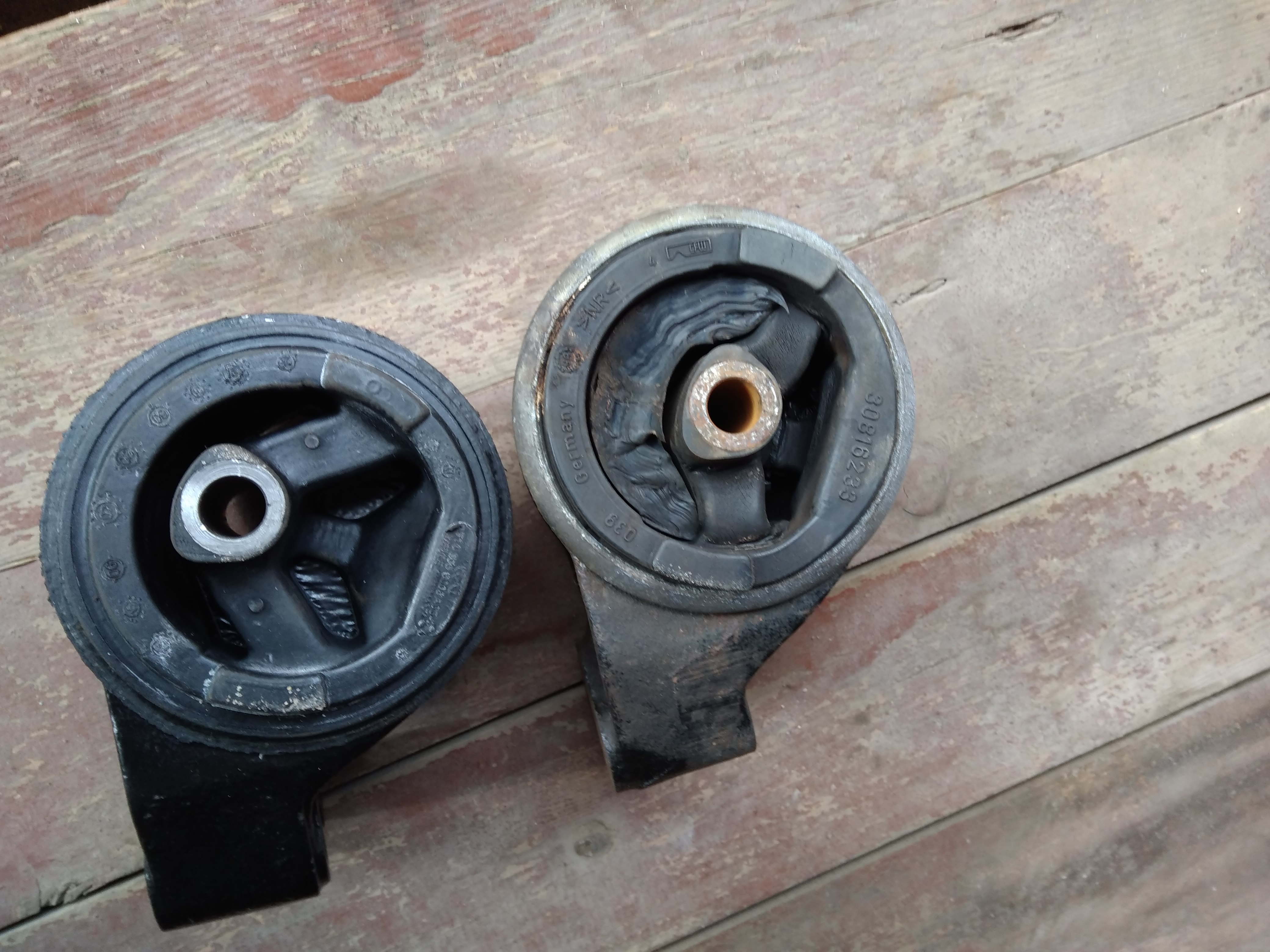

Повідомлення Dr.V » Суб лютого 29, 2020 8:40 pm
Замінив подушки двигуна. Задня й права подушки вже давно просились під заміну.
Ліву подушку поставив польську -"но нейм". Три інших - Мейлі.
Нічого хитрого з заміною не має , єдине - прогавив мітку на задній подушці , прийшлось її переставляти повторно.

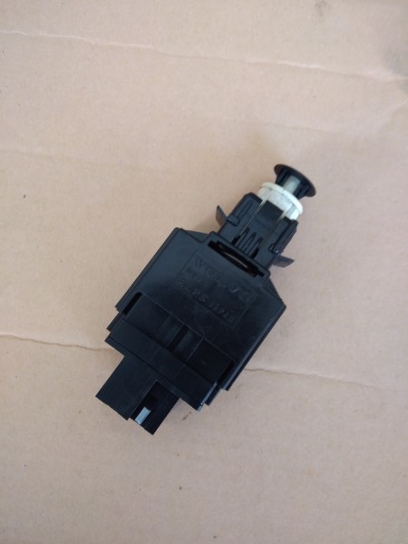

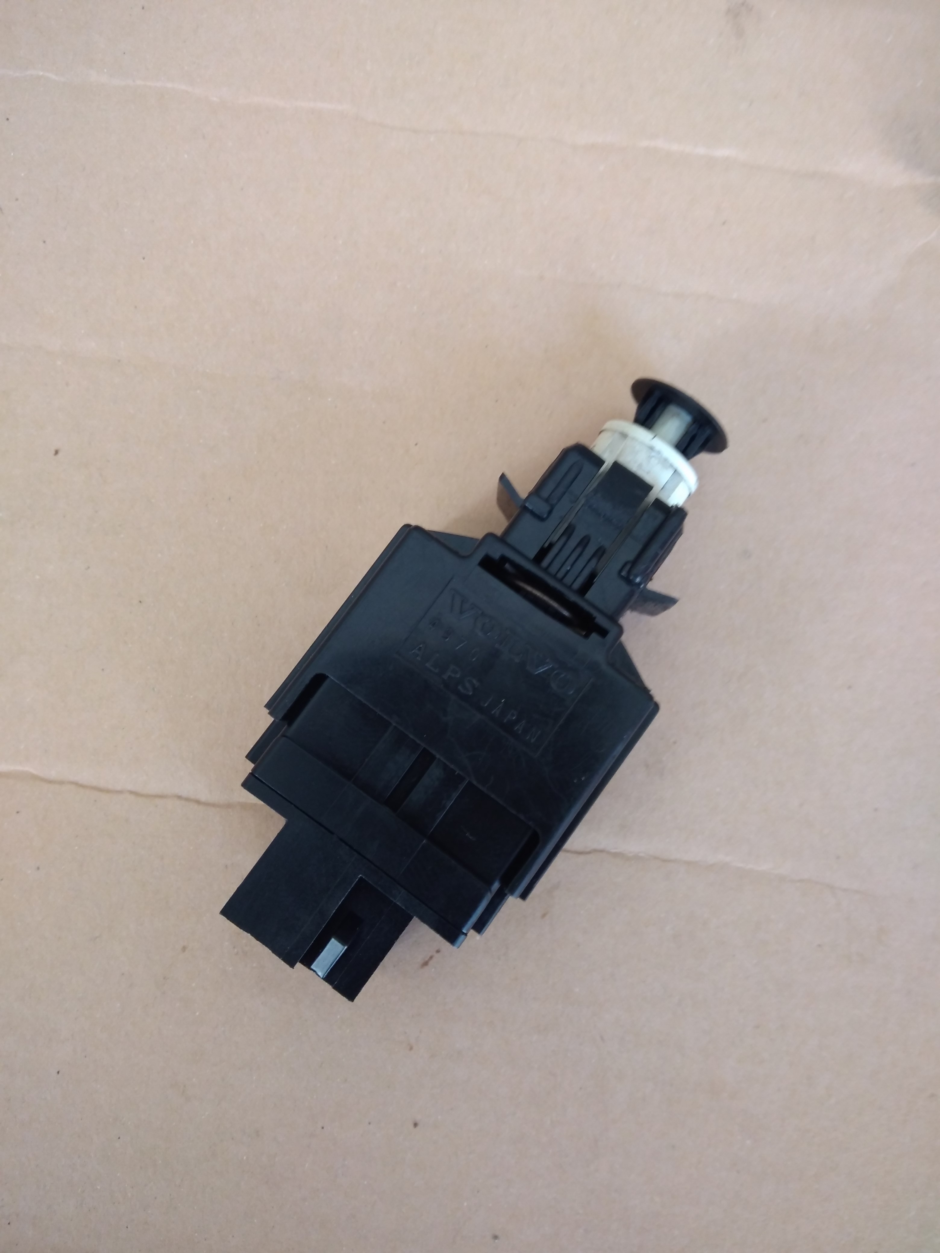

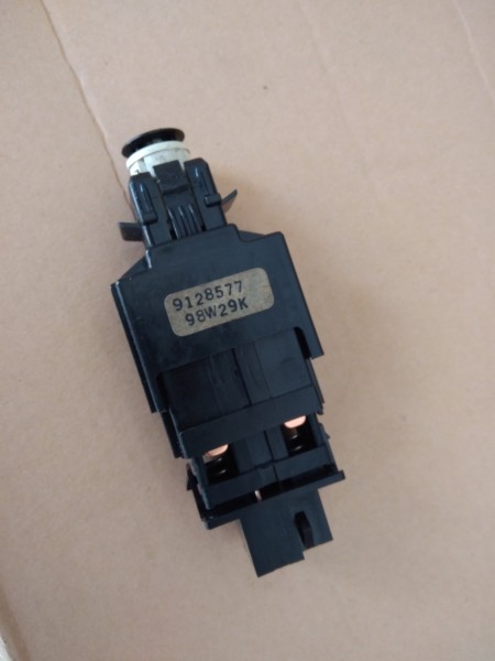

Повідомлення Dr.V » Нед червня 07, 2020 10:57 am

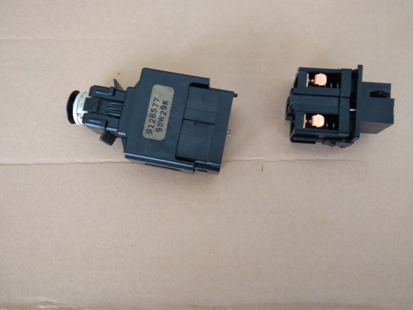

Періодично почав появлятися чек несправності ламп ліхтарів "стоп". Стопи , відповідно, у цей час не працювали. Причиною були забруднені контакти кінцевика педалі гальм. Прийшлось трохи помучитись, щоб його зняти, зате з його розбиранням проблем не було. Розібрав його без проблем.

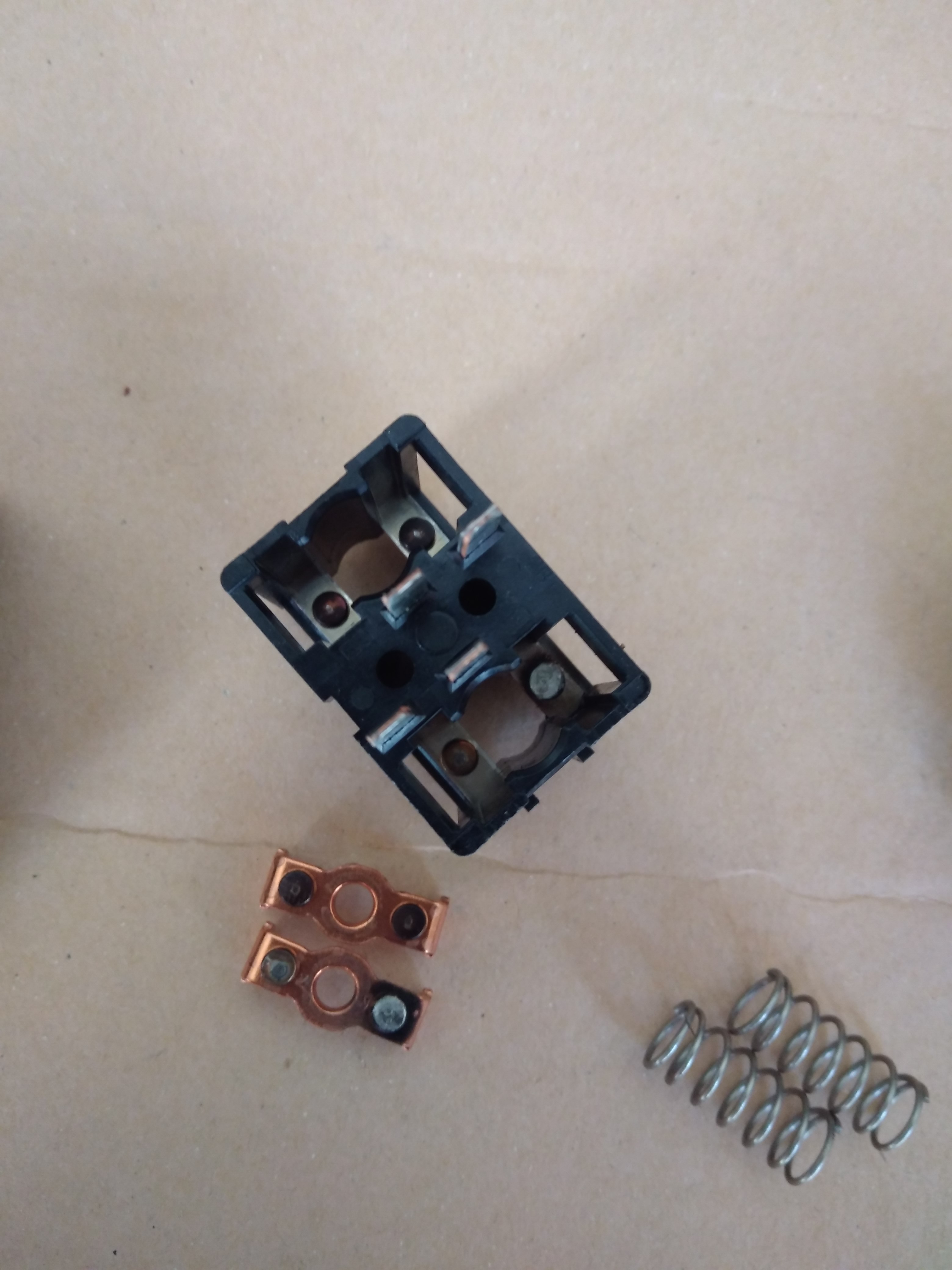

Повідомлення Dr.V » Нед червня 07, 2020 11:45 am

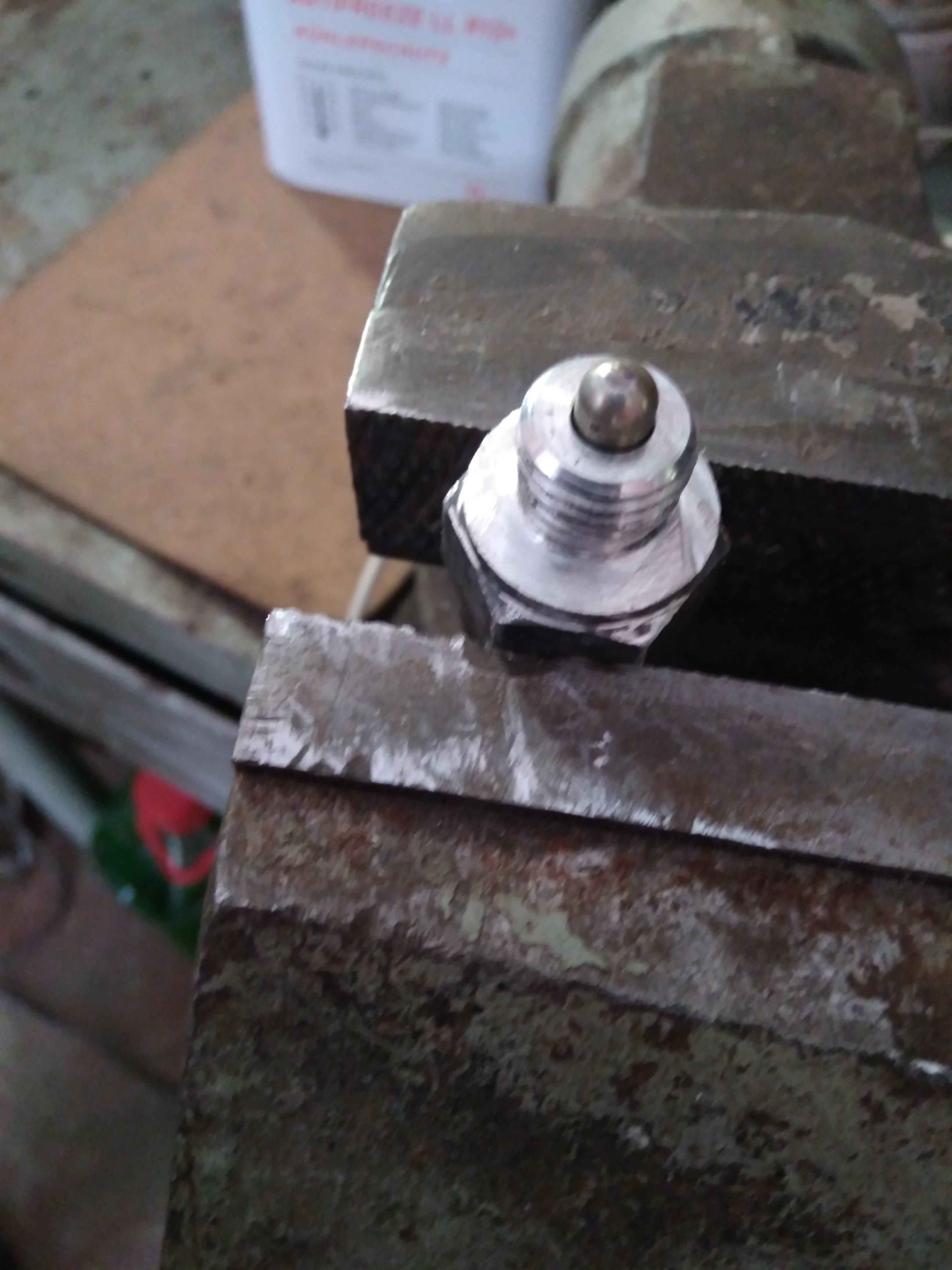

Також періодично пропадає включення ліхтаря заднього ходу і парктроніка разом з ним. Як правило, на холодну - все ок. Коли поїздив, то спочатку включається , а далі за його бажанням. Спочатку думав, що контакти приєднання проводів до давача, почистив, але не допомогло....
Думаю, що все-таки глючить давач на КПП. Хоча й виробітка на штоку КПП, який включає давач невеличка є.
Можливо хтось вкурсі, який давач краще поставити на заміну старому? А то трохи геморно до нього добиратись по декілька раз...

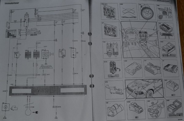

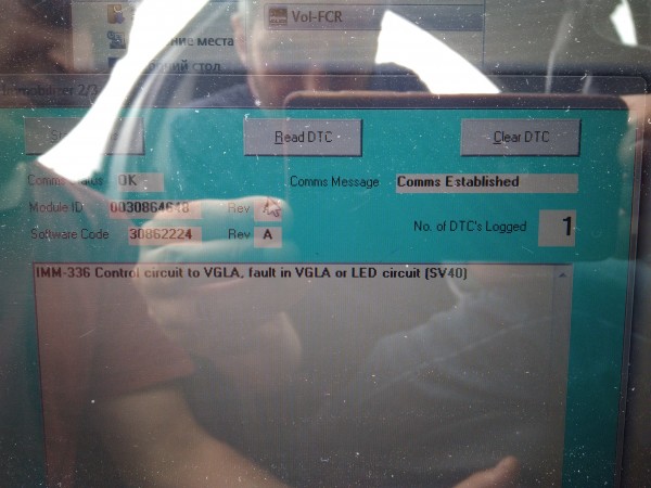

Хочу ще раз повернутись до цього питання. І все-таки розібратись з чеком ІММО на приборці.
Сьогодні почитали помилки ще раз. Помилка EFI-353 відсутня. Висить тільки одна помилка ІММ-336, яка скидується, але потім вискакує знову.
З цього приводу є декілька питань:
1. Хтось може підказати, це помилка яка стосується світляка 10/80 (див. електричну схему) чи це якась інша помилка?
2. Світлодіод 10/80 цілий (перевірив), але ні разу не зауважив щоб він працював. Як я розумію він сигналізує несправність у роботі модуля ІММО чи це не так?

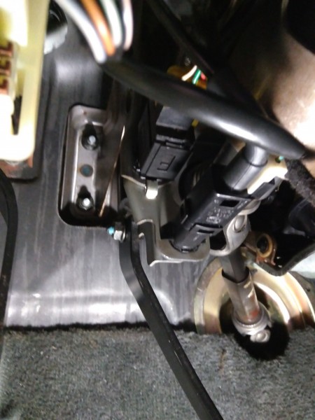

Повідомлення Dr.V » Суб липня 11, 2020 8:57 pm
Dr.V написав:Також періодично пропадає включення ліхтаря заднього ходу і парктроніка разом з ним. Як правило, на холодну - все ок. Коли поїздив, то спочатку включається , а далі за його бажанням. Спочатку думав, що контакти приєднання проводів до давача, почистив, але не допомогло.......
Читав, що лікують таку болячку подовженням штоку давача шляхом наварювання. Вирішив зробити трохи інакше. Подовжив різьбу знявши пару мм з гайки. З цим питанням поки все гаразд.

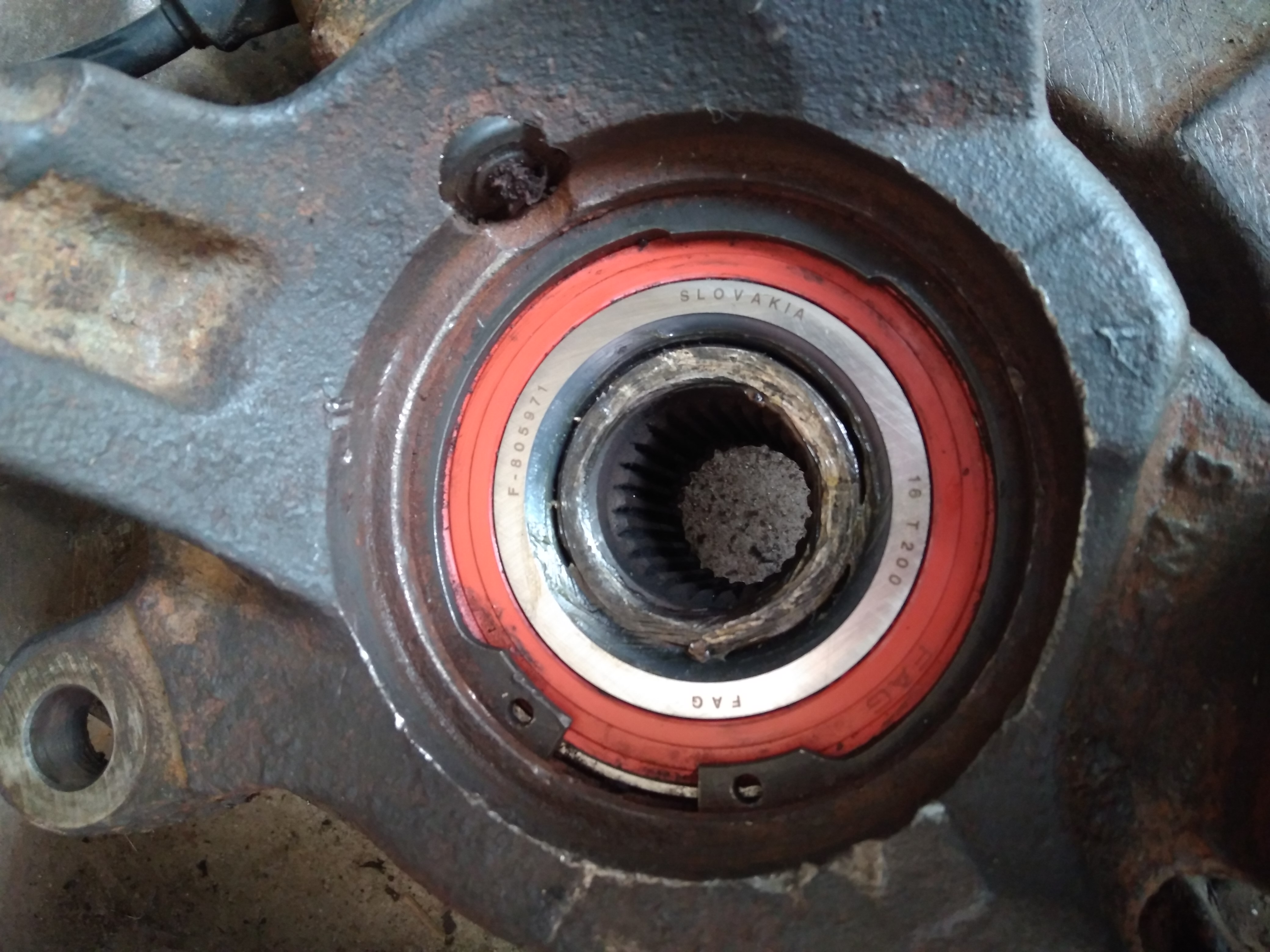

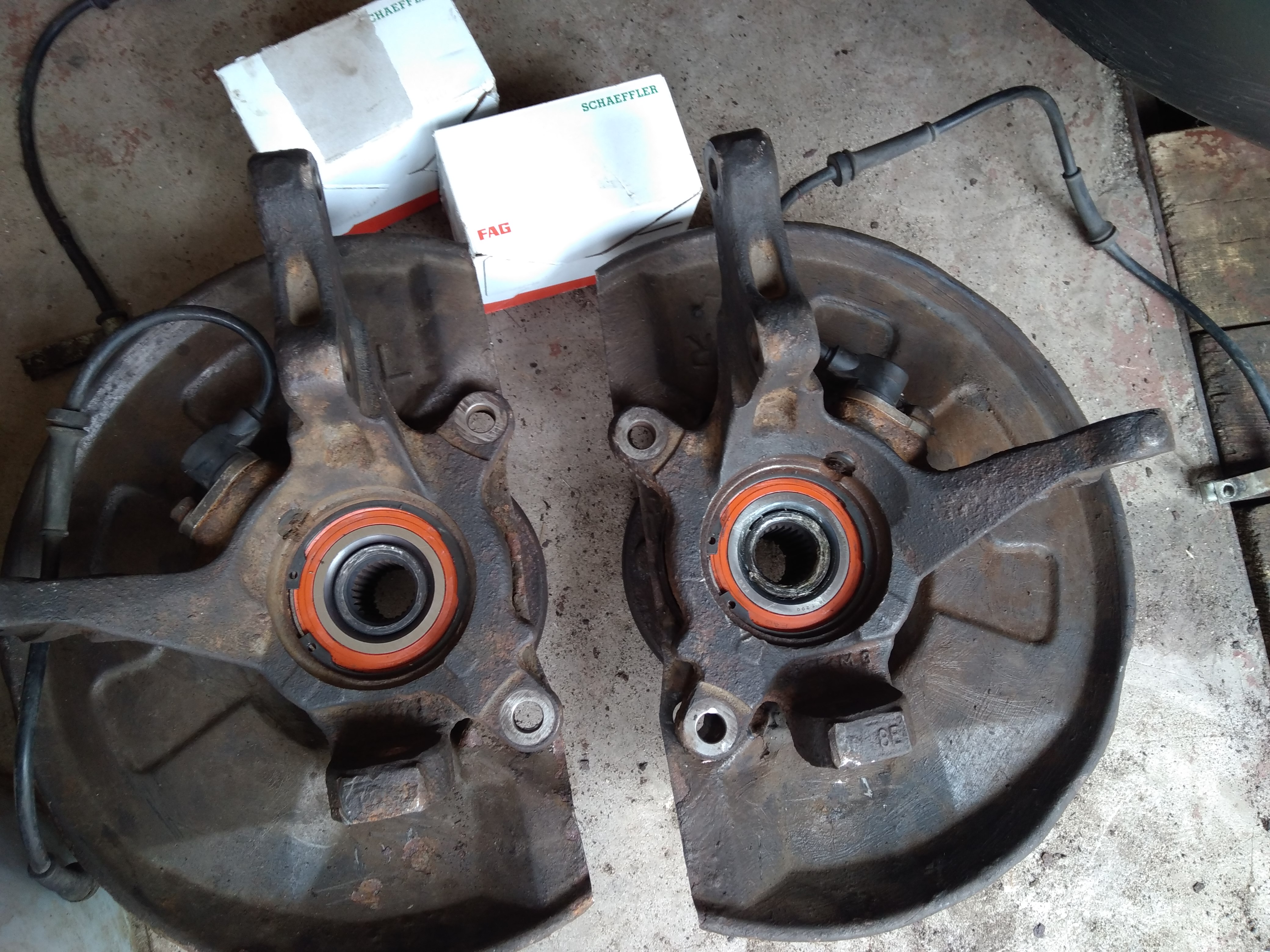

Повідомлення Dr.V » Суб липня 11, 2020 9:13 pm

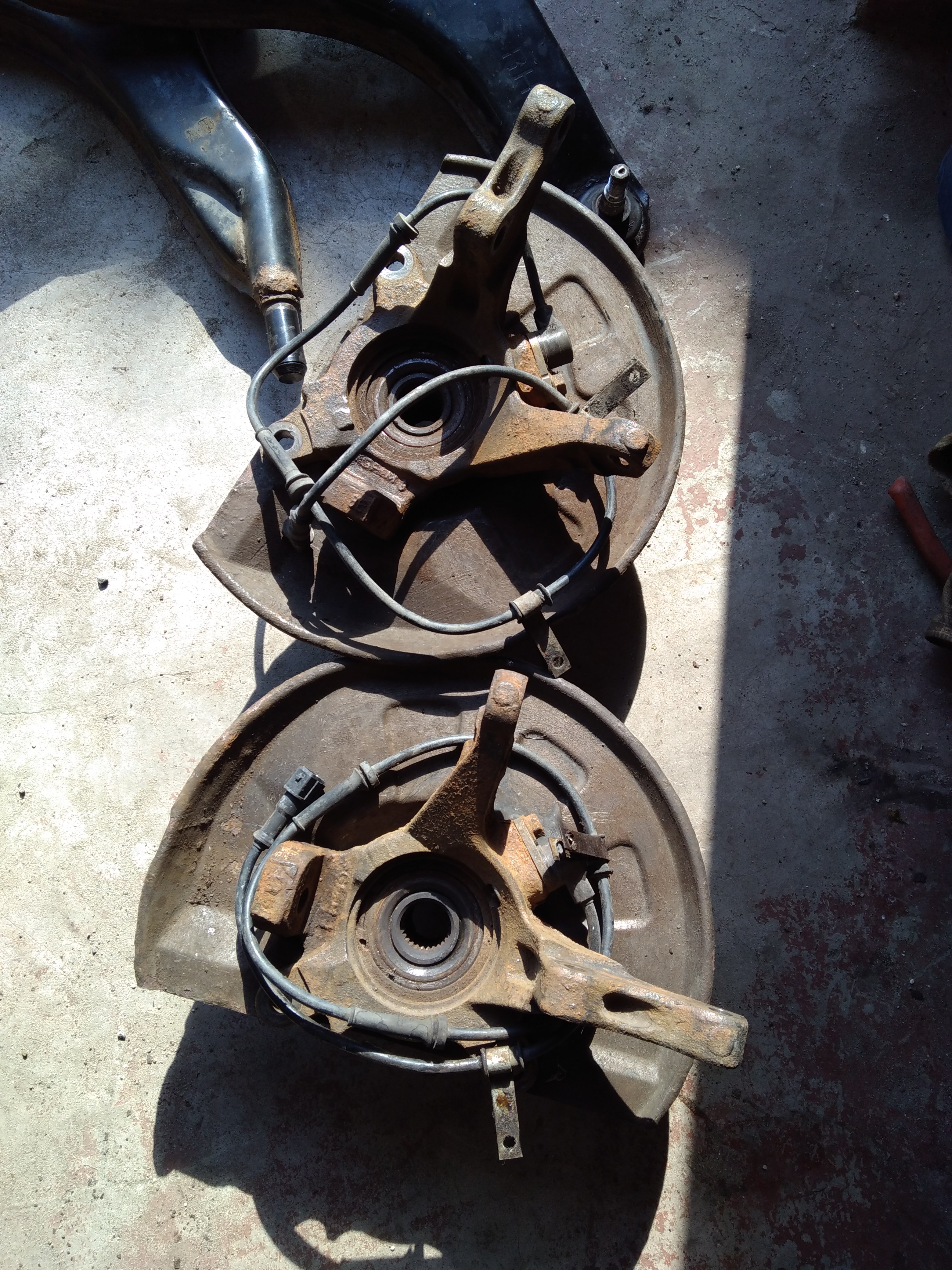

Але є інший "нежданчик". Засвистів підшипник передньої ступиці. Скинув ричаги. Під шумок думав поміняти й шарові. Коли не зміг їх зняти виявилось, що шарова опора підварена до нижнього ричага. Посадочному місцю під шарову опору- гаплик. Цікаво нижні б/у ричаги можна знайти у нормальному стані чи у них у всіх це слабке місце?

Повідомлення Dr.V » Суб серпня 01, 2020 10:12 pm
Підшипники перепресували. Величезне спасибі Саші xoxlov http://volvo.com.ua/forums/memberlist.php?mode=viewprofile&u=54170 за реальну допомогу та прес.

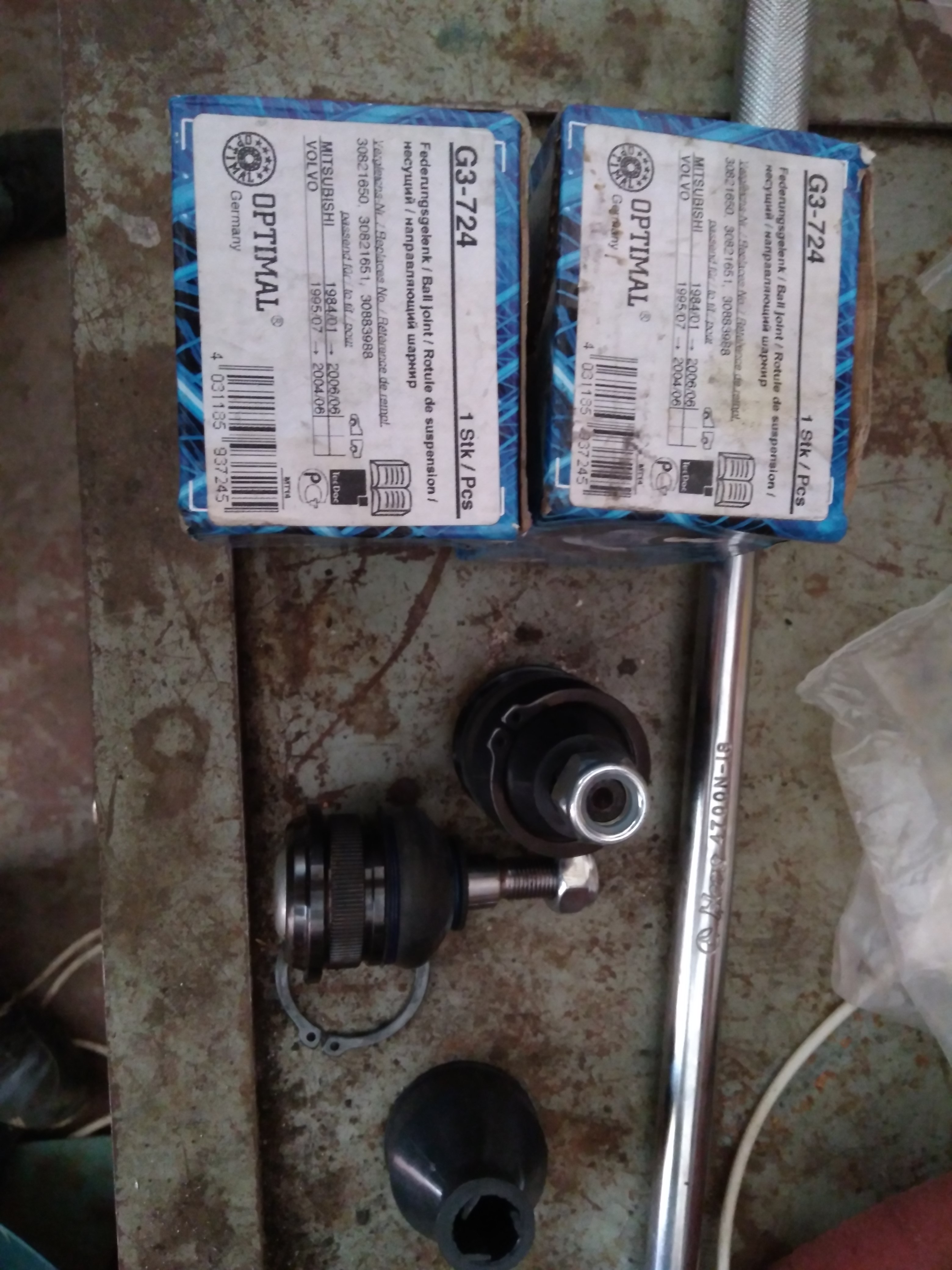

Повідомлення Dr.V » Нед серпня 02, 2020 9:41 am

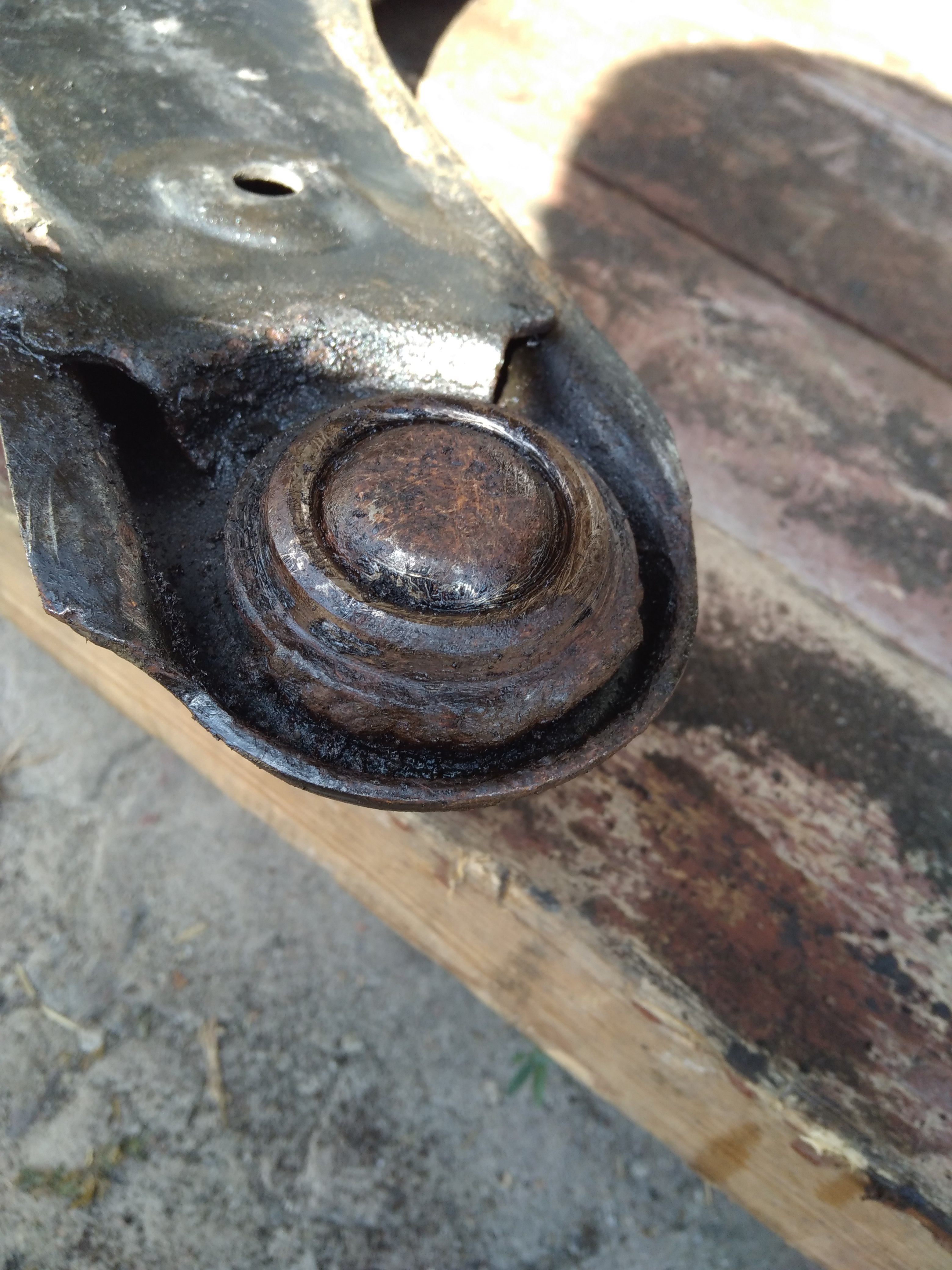

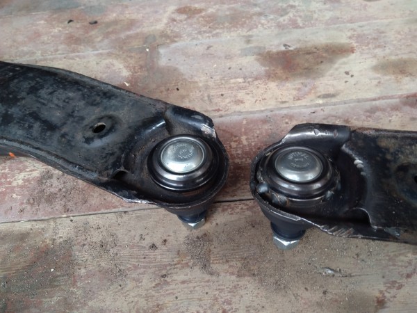

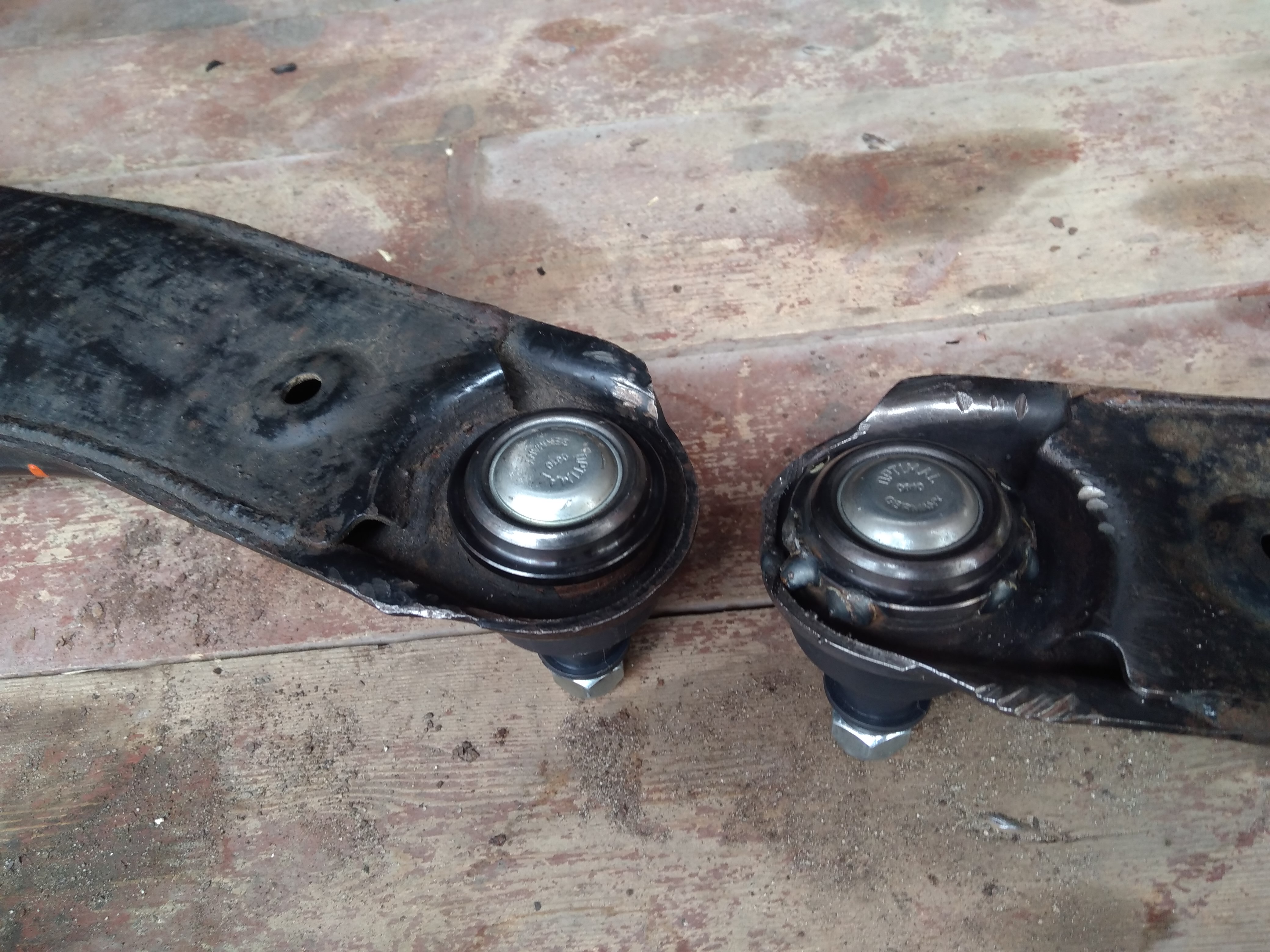

Стосовно заміни шарових. По книзі їх міняють взборі з нижніми ричагами. Як я розумію, нормально поміняти тільки саму шарову це свого роду лотарея. У ніби нормальні б/у ричаги запресувалась тільки одна шарова. Інша провалилась в отвір. Прийшлось її підхопити зваркою. Таким сексом займатись не раджу.

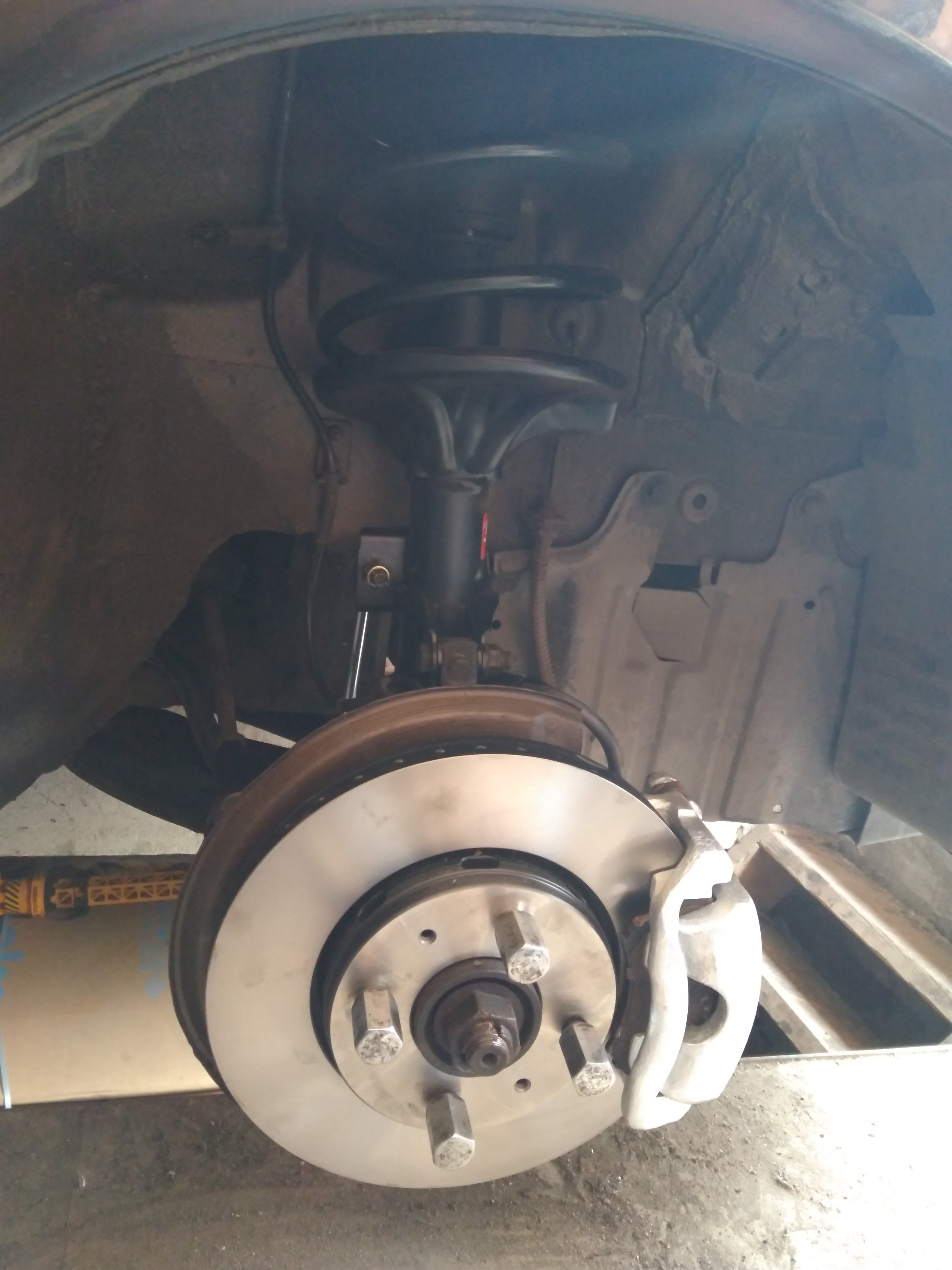

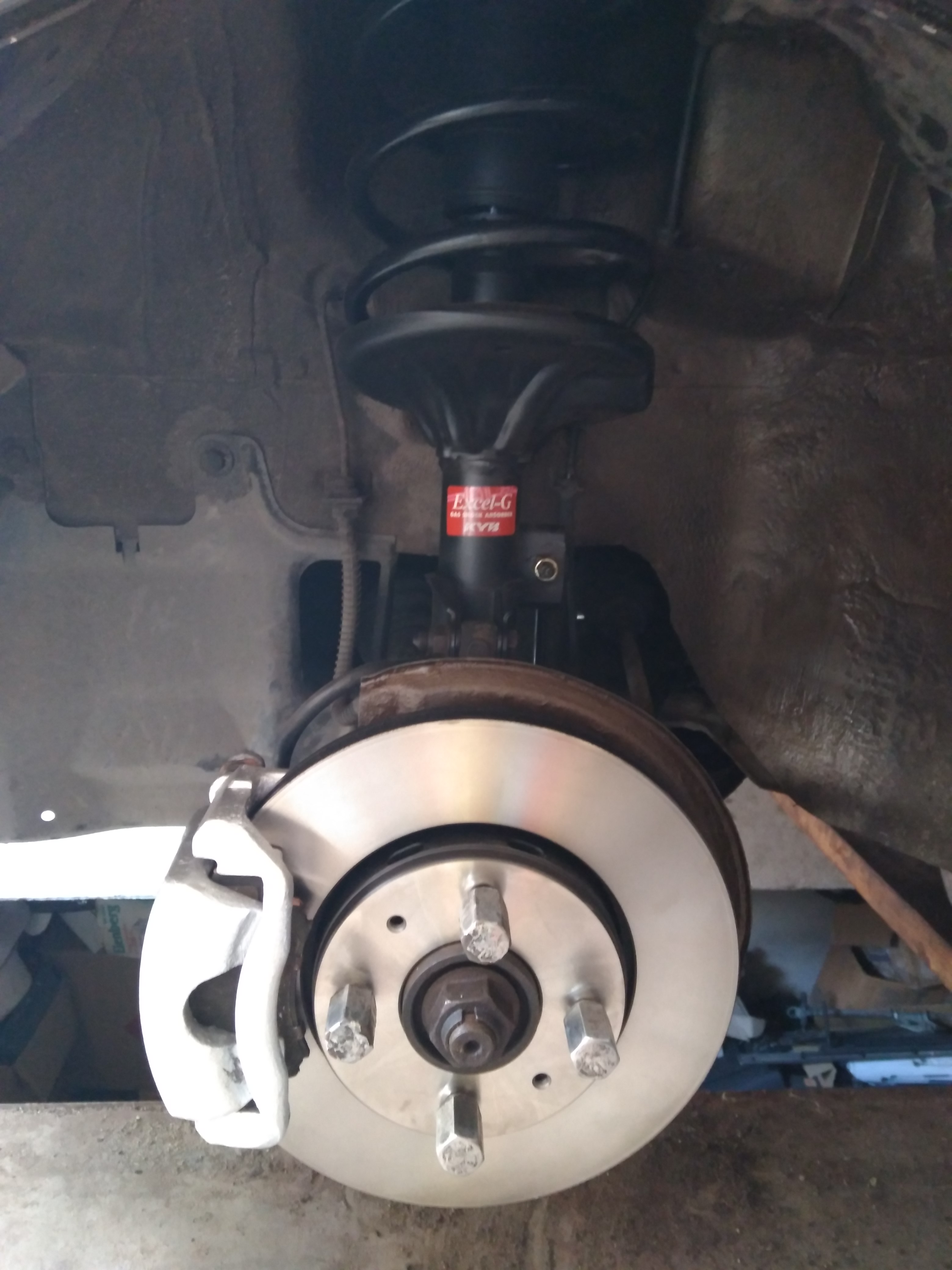

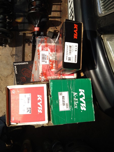

Повідомлення Dr.V » Чет вересня 10, 2020 10:07 pm

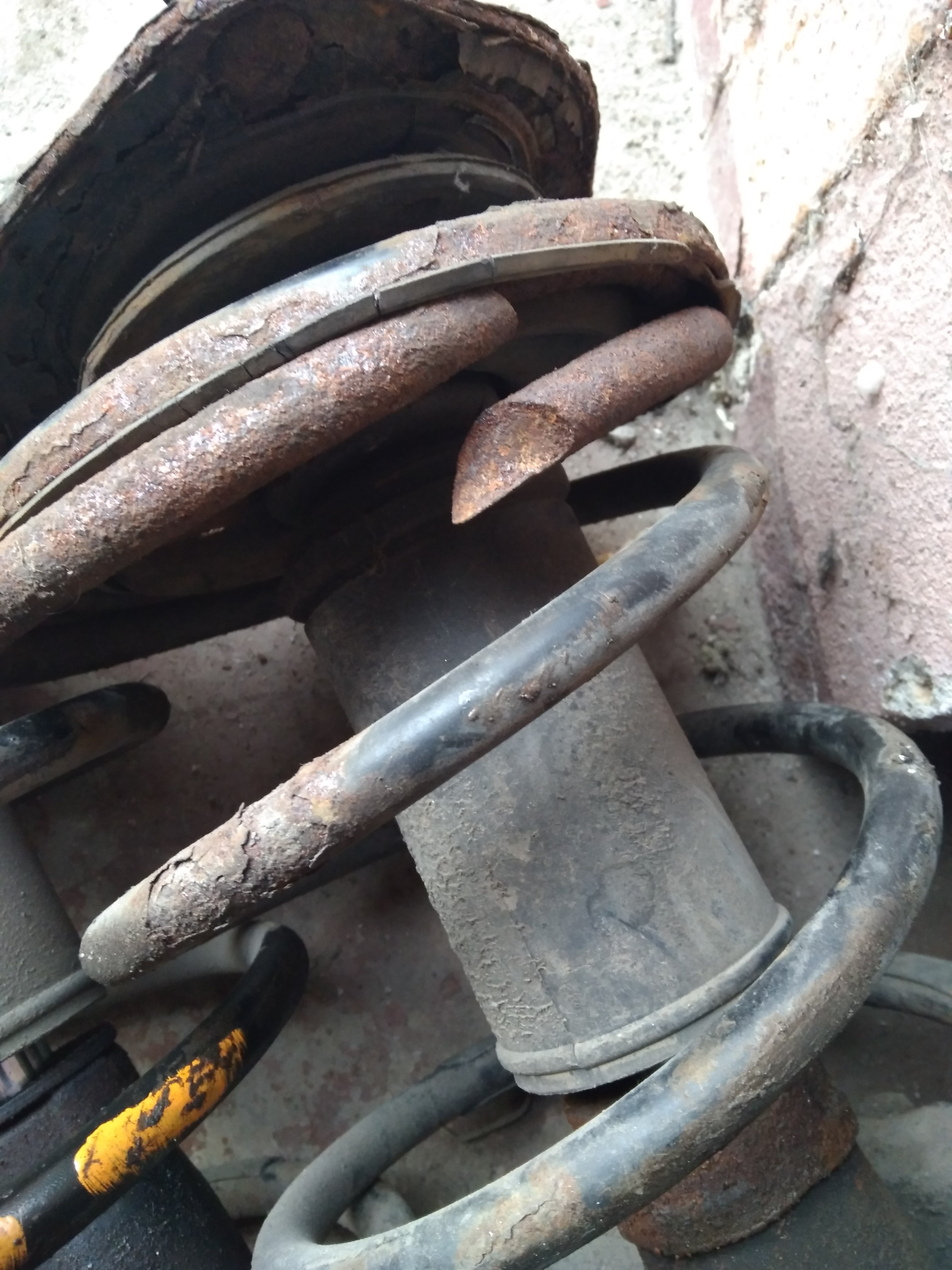

Передню підвіску перебрав.
Стійки KYB 334155
Пружини KYB RD1039
Опорні підшипники KYB SM5504
Відбійники з пильниками KYB 917300
Стійки стабілізатора TRW JTS496
Тормозні диски TRW DF4054
п.с. Видно попередній власник "зловив " щось лівим колесом. Ліва пружина та лівий внутрішній ШРУС виявились зломаними. Такого типу новий ШРУС не вдалось знайти. Поставив б/у піввісь.

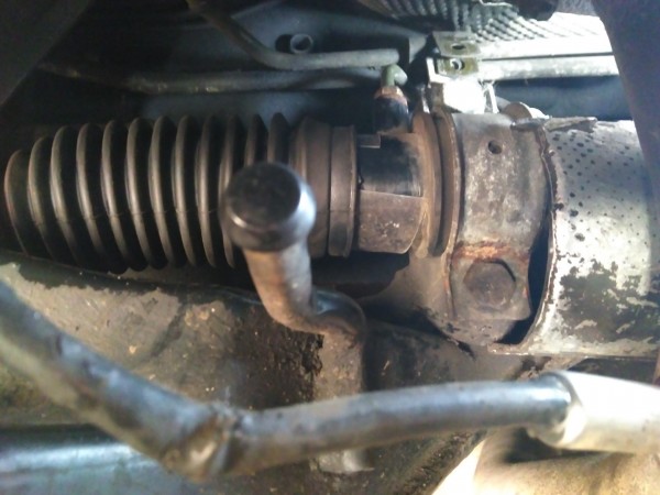

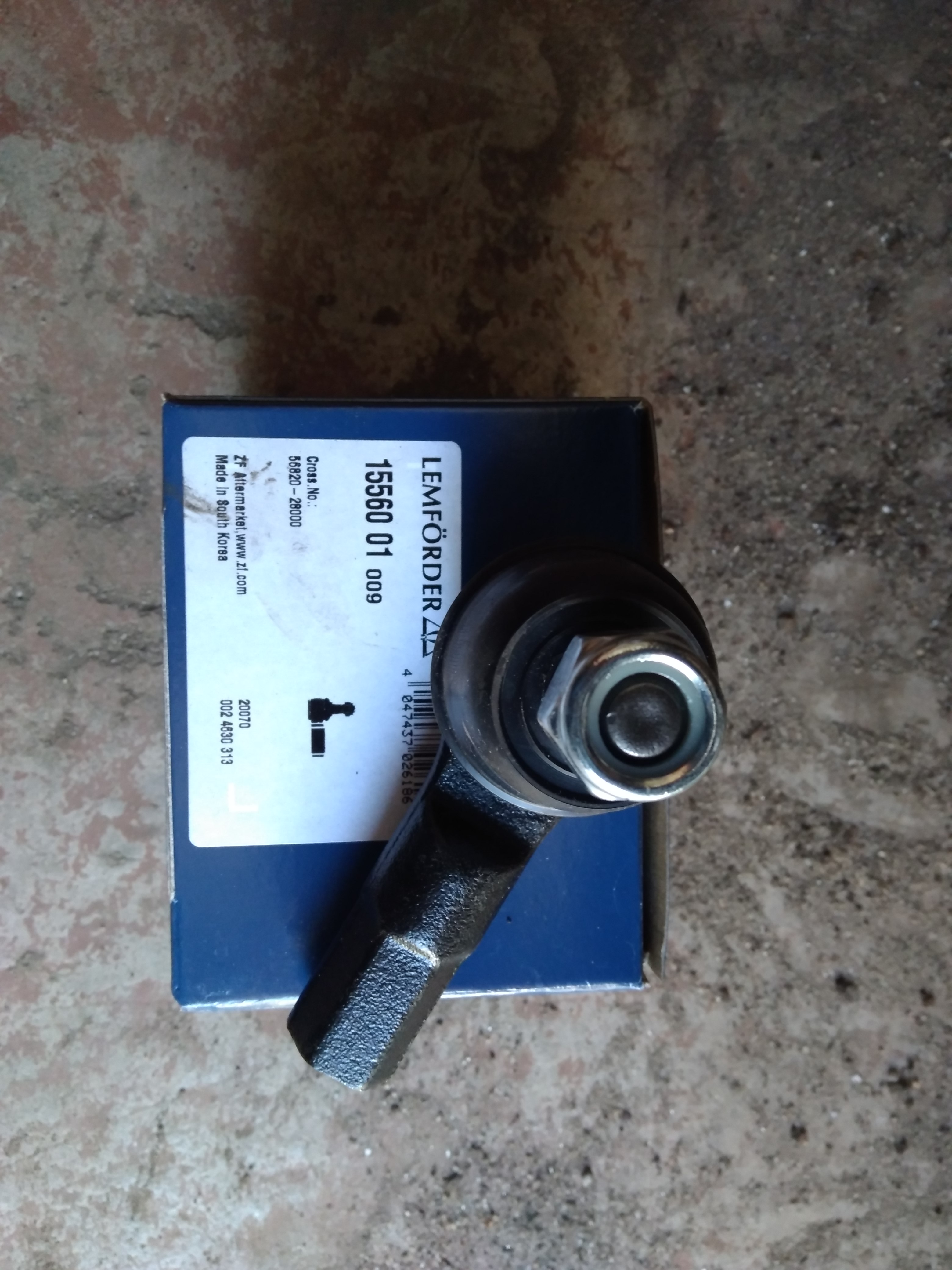

Повідомлення Dr.V » П'ят жовтня 16, 2020 7:42 pm

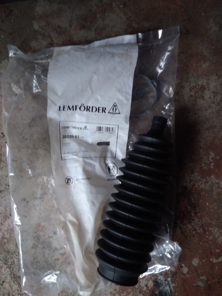

Замінив пильники рульової та наконечники.
А потім на станцію, - регулювати розвал-сходження.
p.s. Не думав , що надіти пильник на рейку це ще те "задоволення". Прийшлось трохи повозитись. Але добре, що є під руками пластикові пляшки. З лівим пильником прийшлось до того всього скидати з рейки ще і тепловий екран....

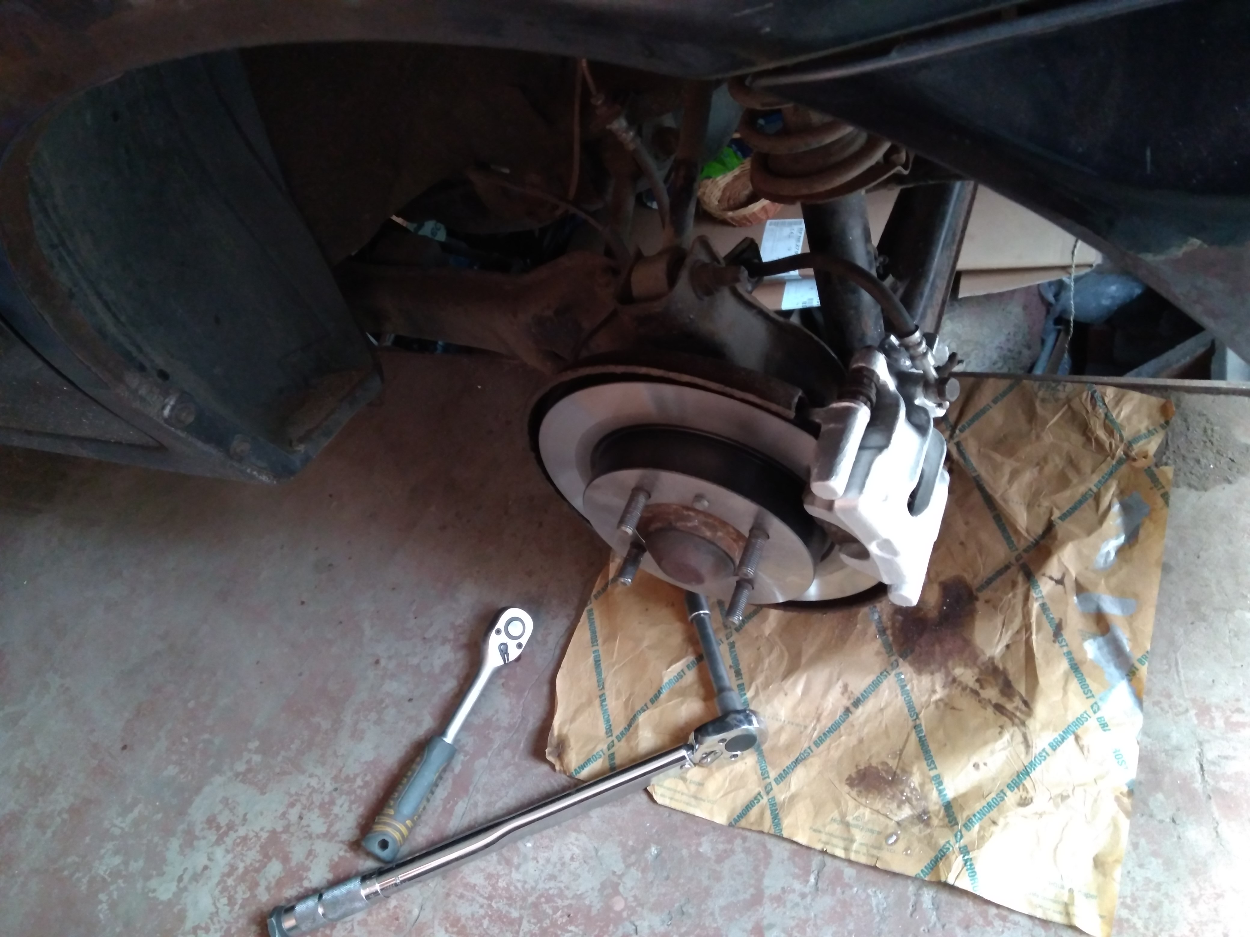

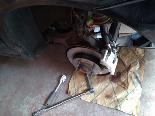

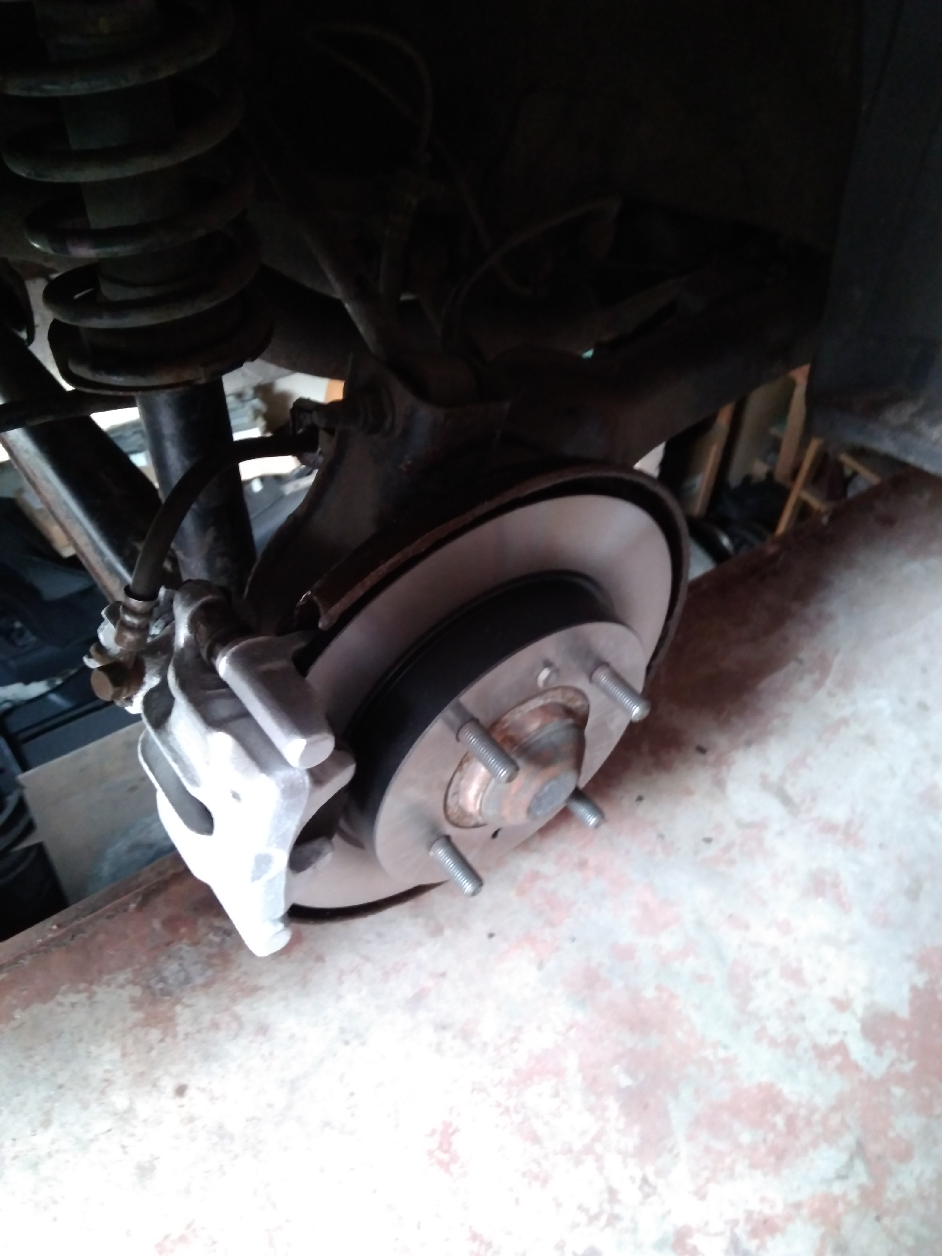

Повідомлення Dr.V » Пон листопада 02, 2020 7:17 pm
Навів лад з задніми тормозами....

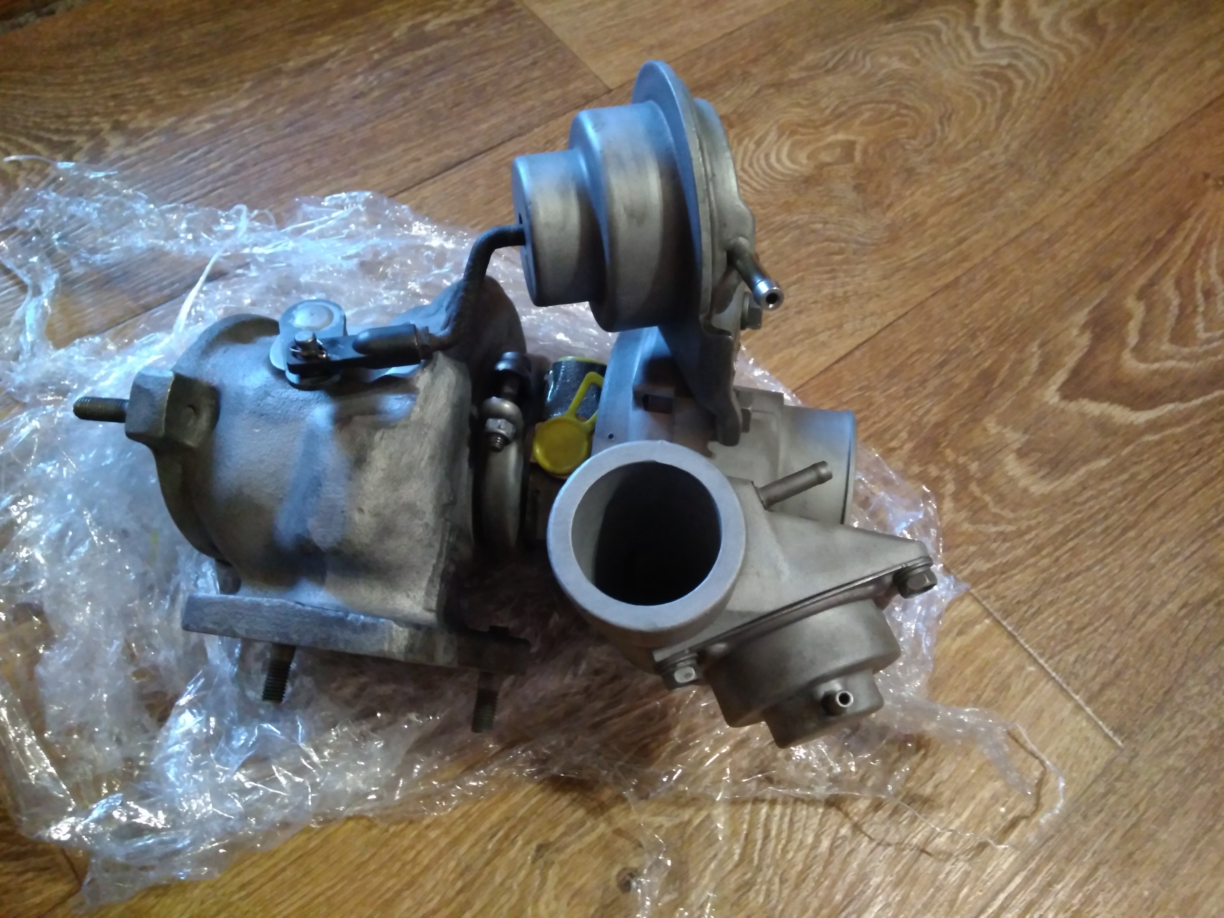

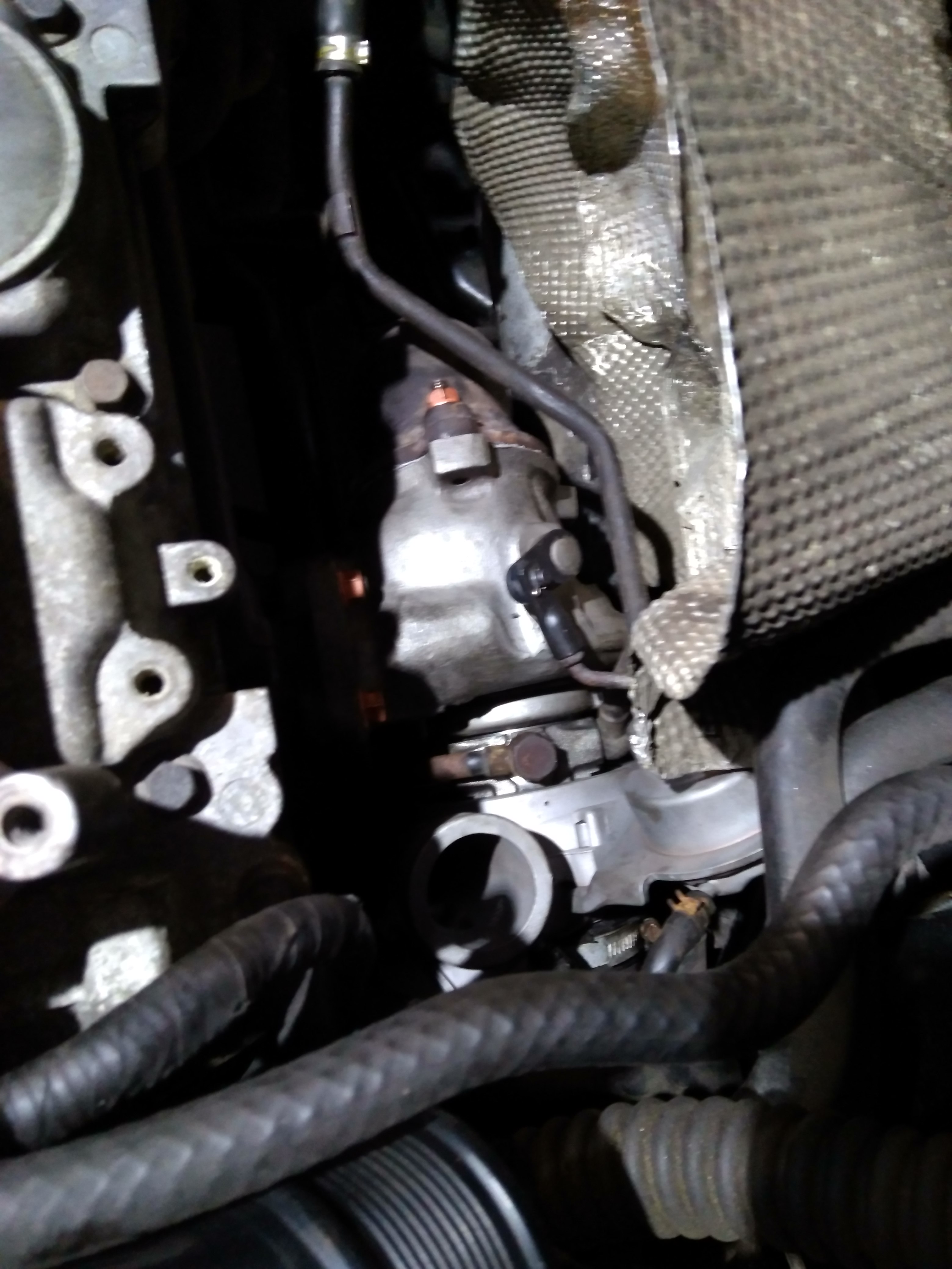

Турбіна вже на місці. Тепер залишилось розібратись з каталізатором...

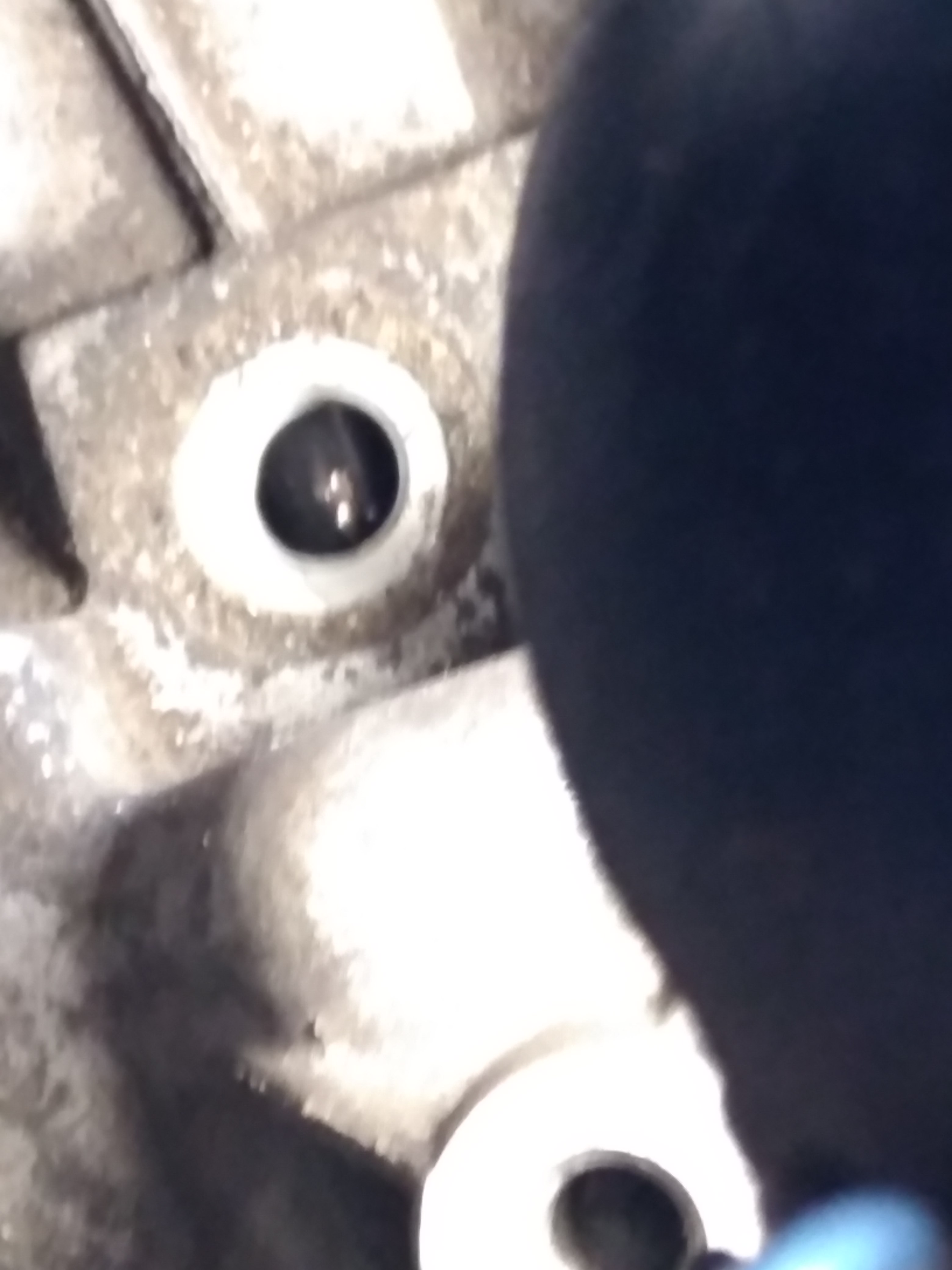

Повідомлення Dr.V » Суб листопада 28, 2020 10:38 pm

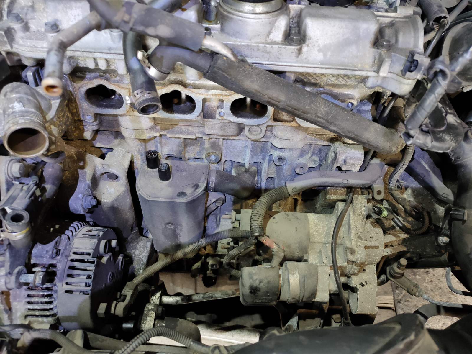

Почищена вентиляція картера. Думав там буде все забито, але ні... все виявилось у нормальному стані.

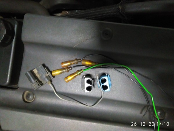

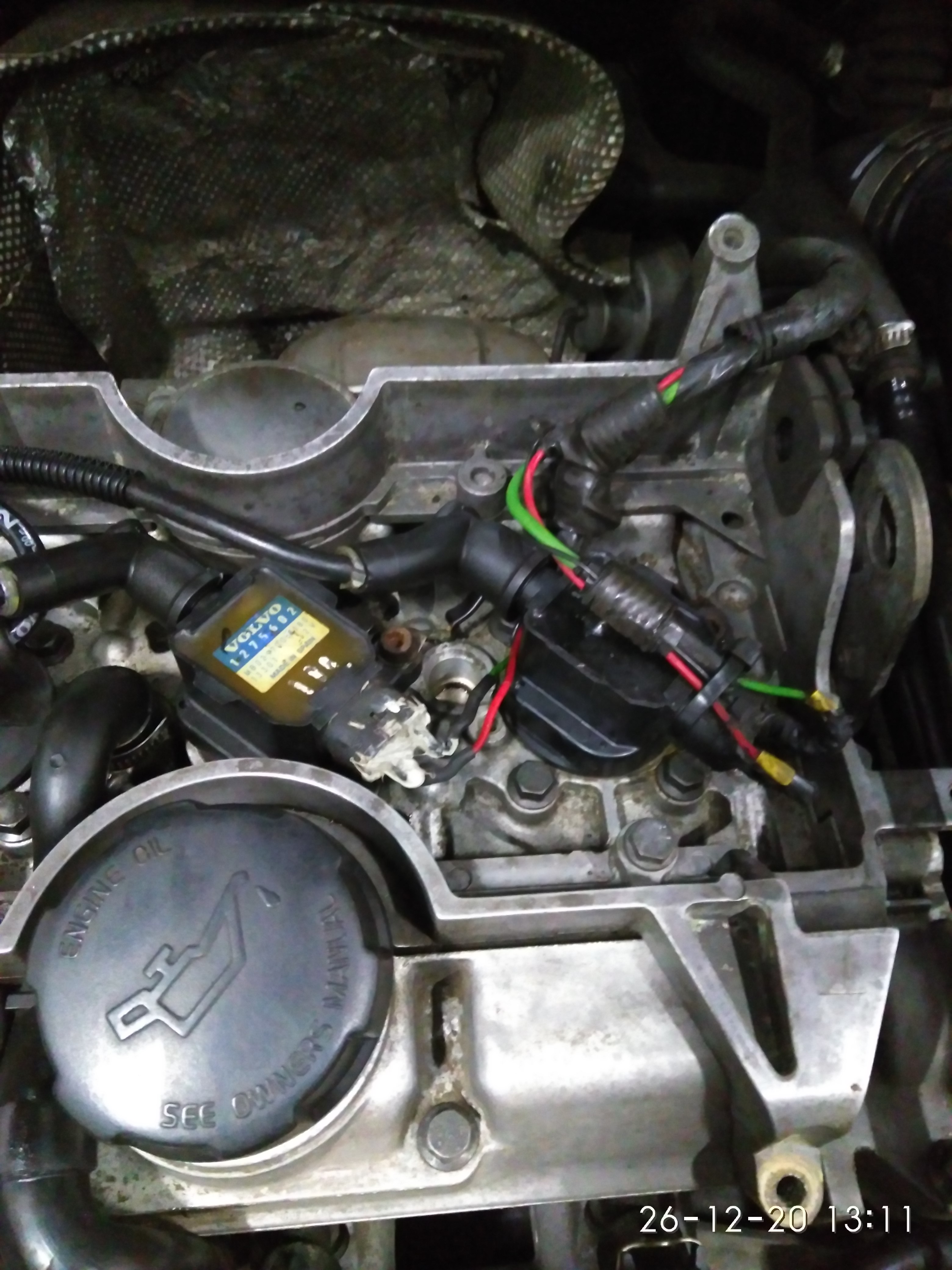

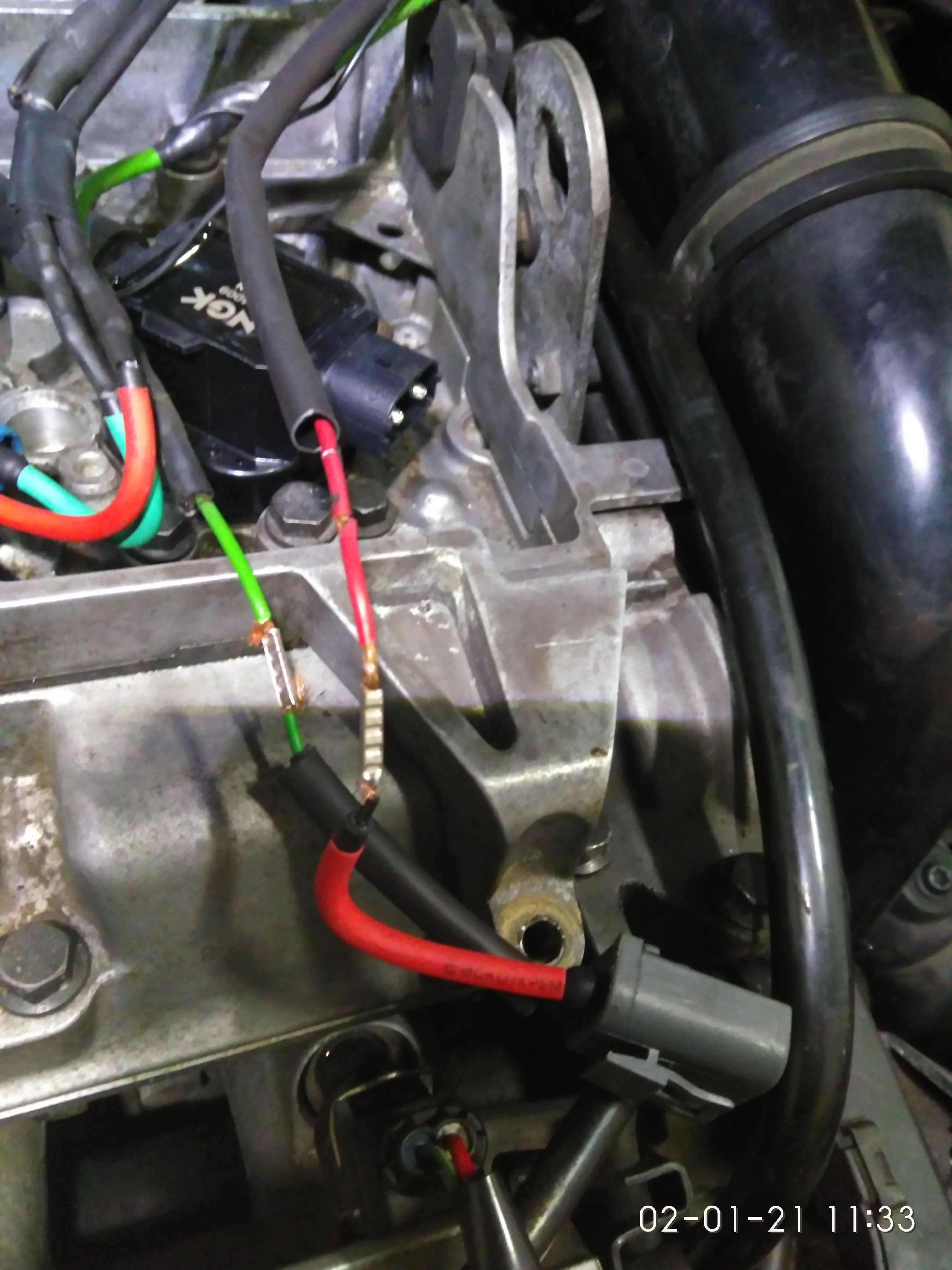

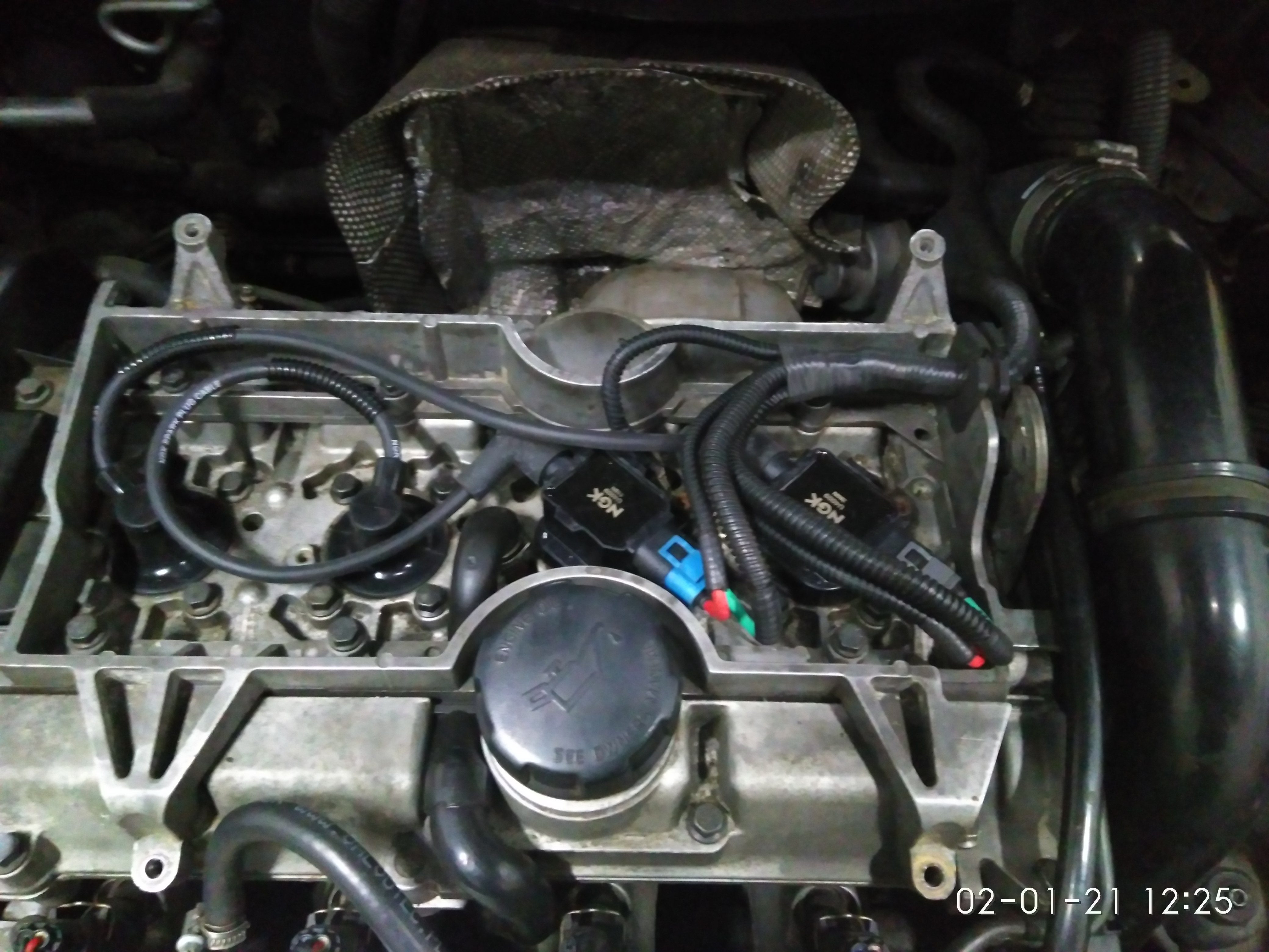

Повідомлення Dr.V » Суб січня 02, 2021 5:31 pm
Замінив катушки запалювання і ВВ провода, а також усунув колхоз з роз"ємами котушок.
Взята під це діло б/у проводка, після детального огляду виявилась непригодною, тому з неї взяв лише корпуса роз"ємів, а контактні частини прийшлось шукати окремо. Купляти нові роз"єми по 10$ за шт, якось жаба задавила....

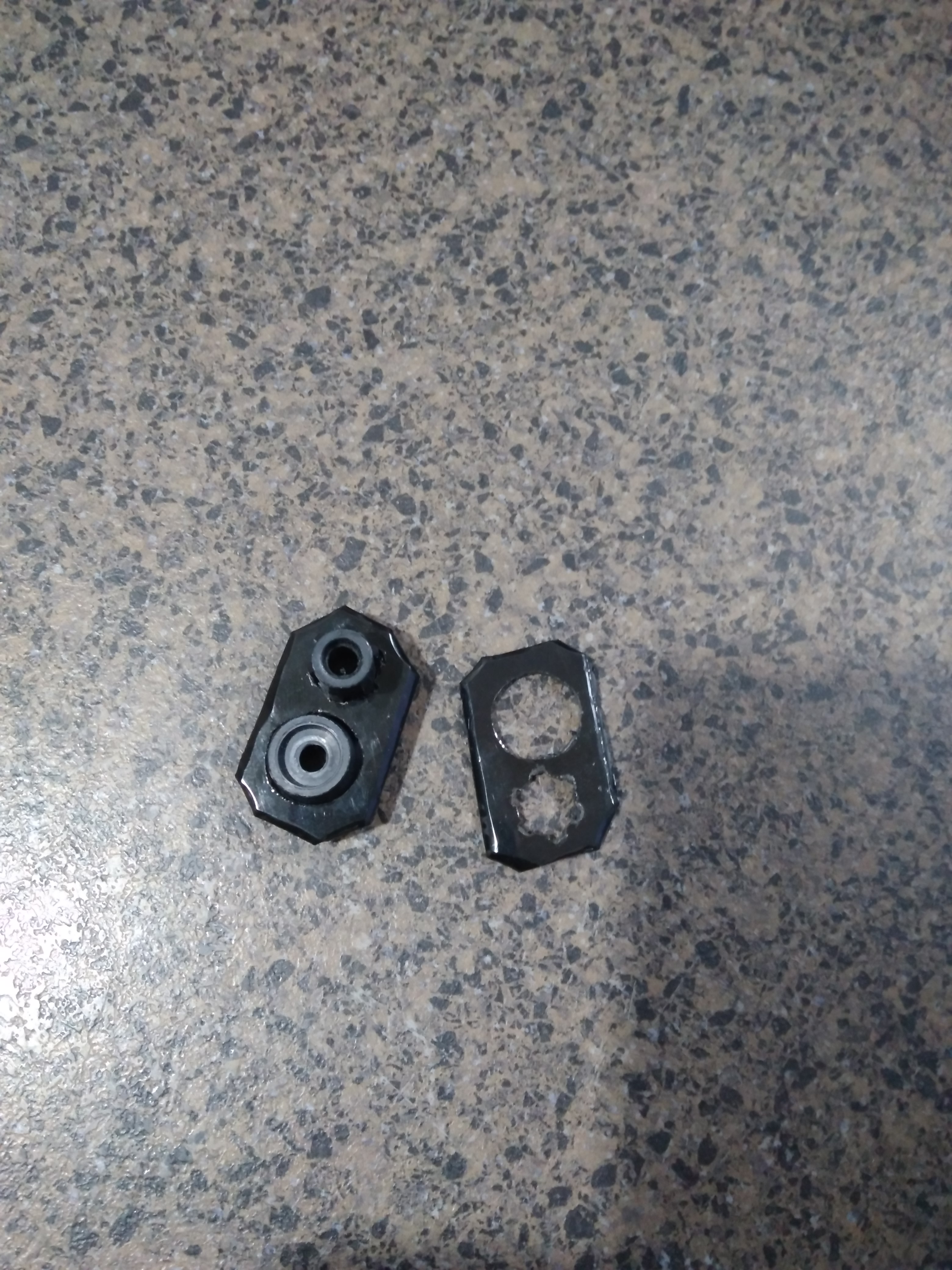

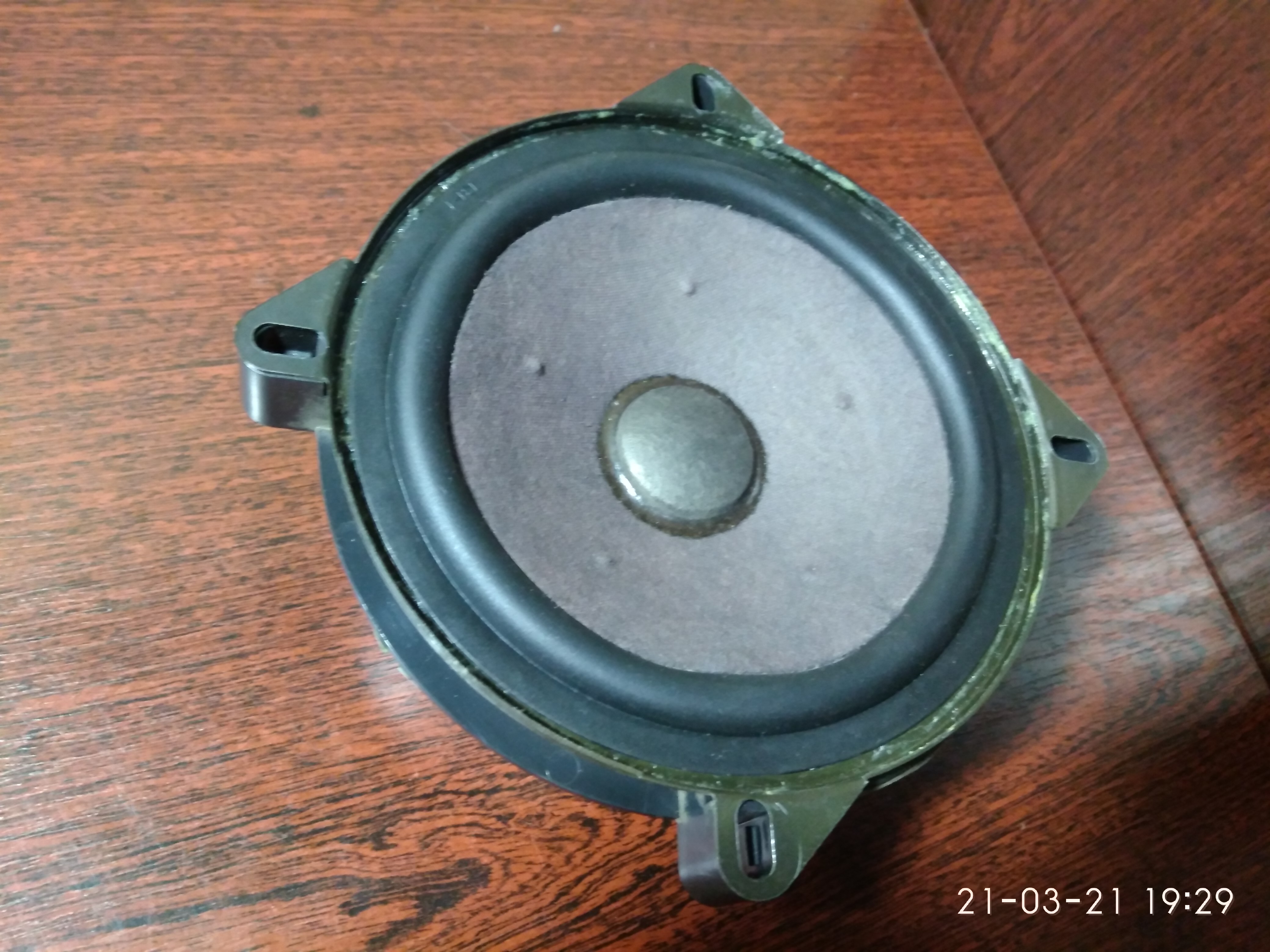

Повідомлення Dr.V » Нед березня 21, 2021 9:28 pm

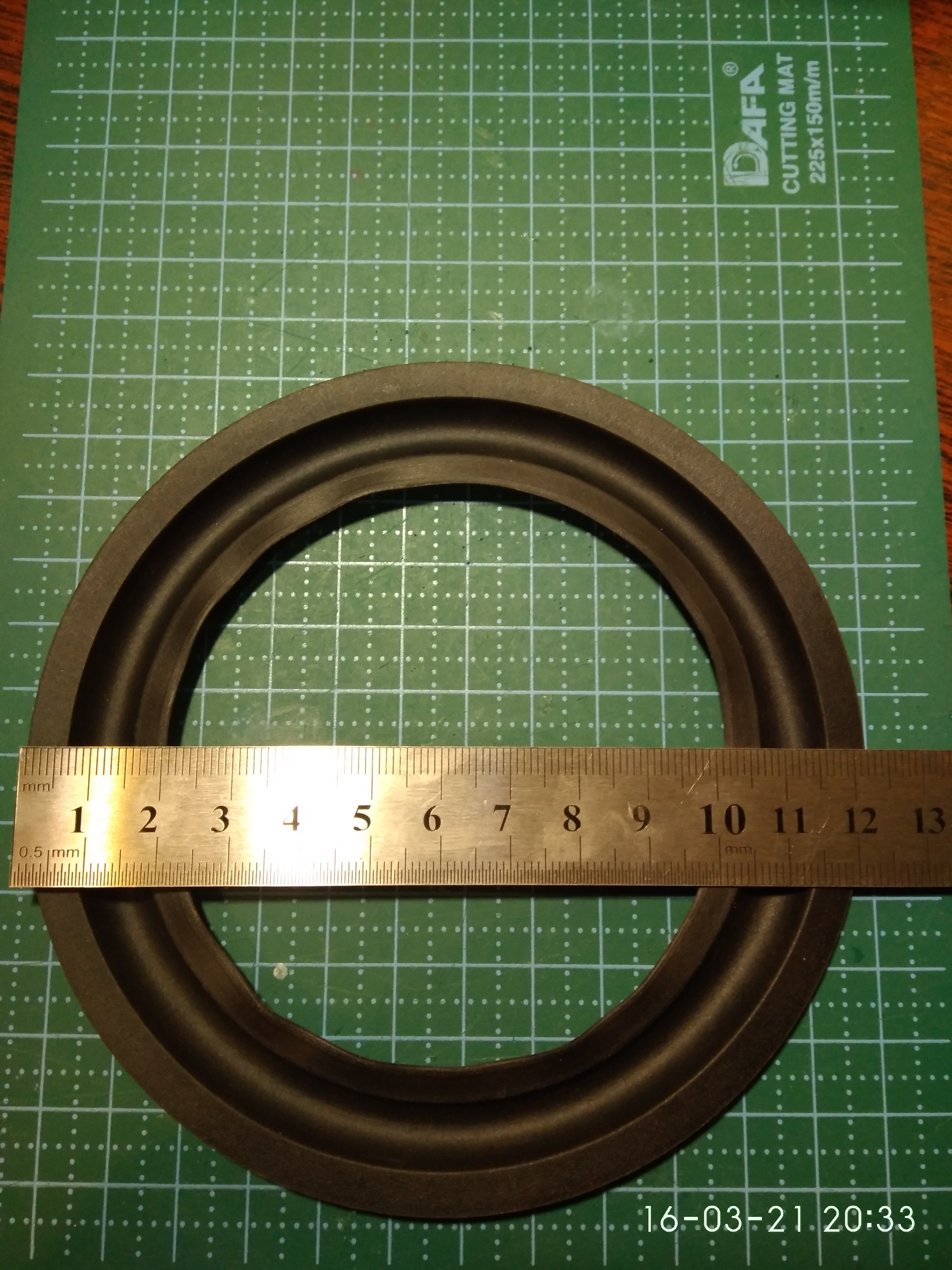

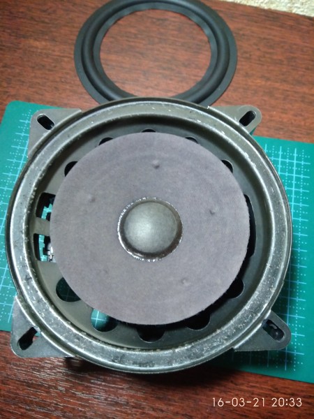

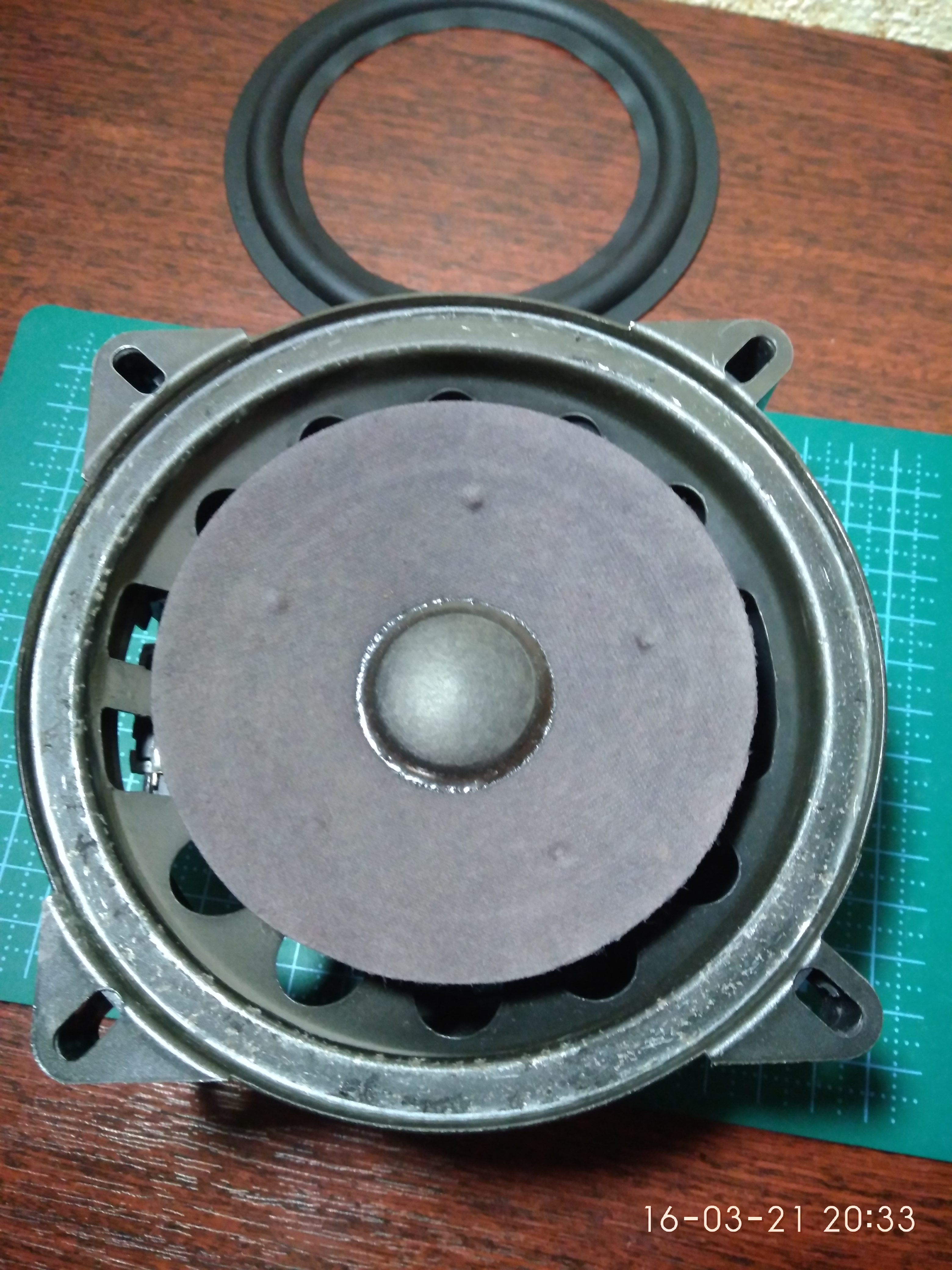

Напевне, як і у багатьох на сороківках , посипались підвіси у динаміках дверей. Вирішив це виправити.

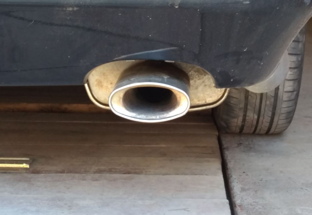

Повідомлення Dr.V » Чет травня 27, 2021 4:34 pm

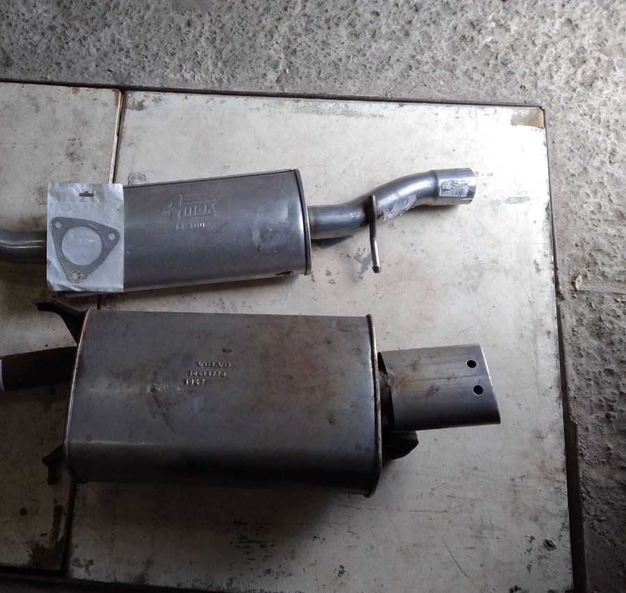

Навів лад з глушником.

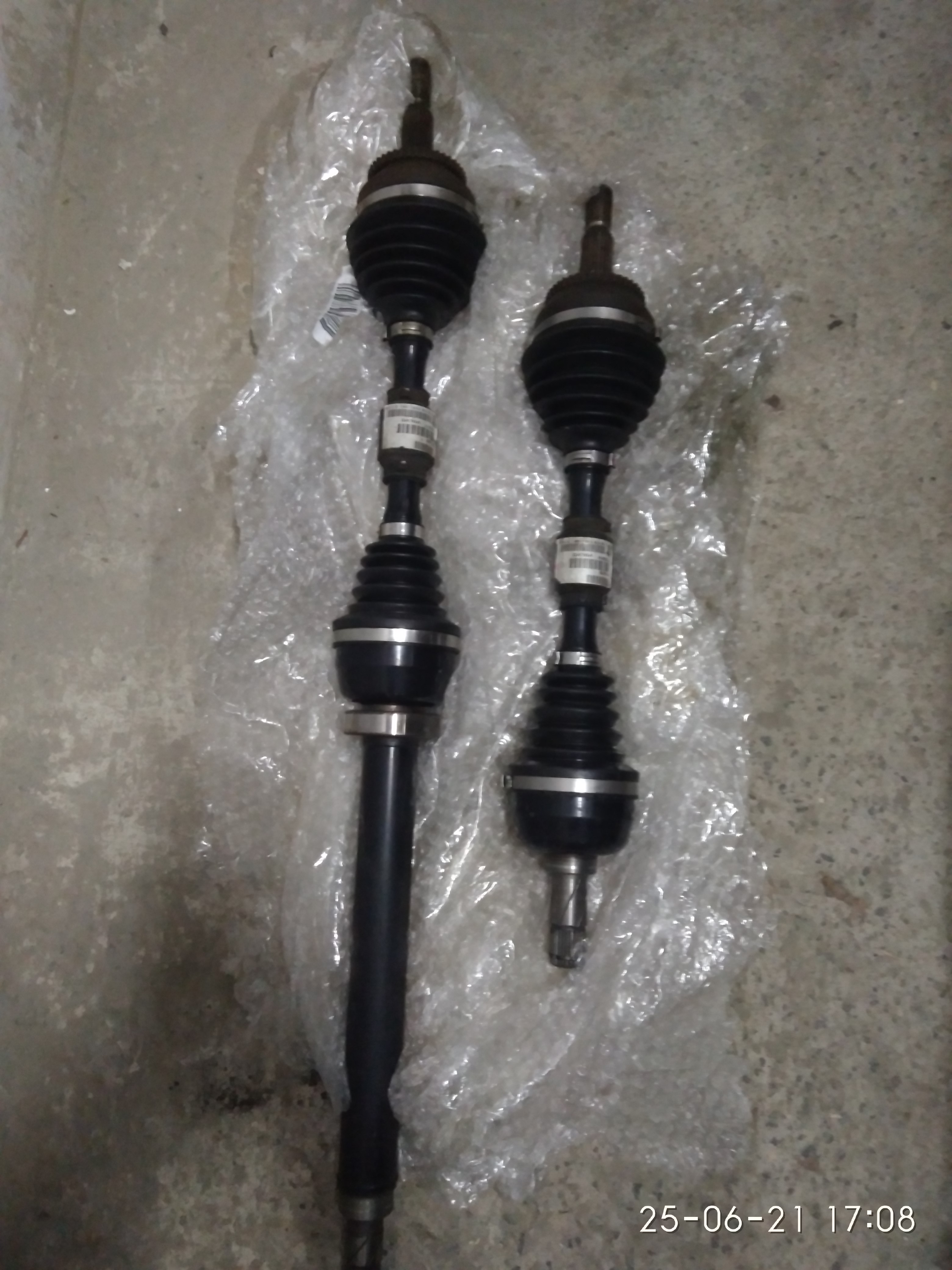

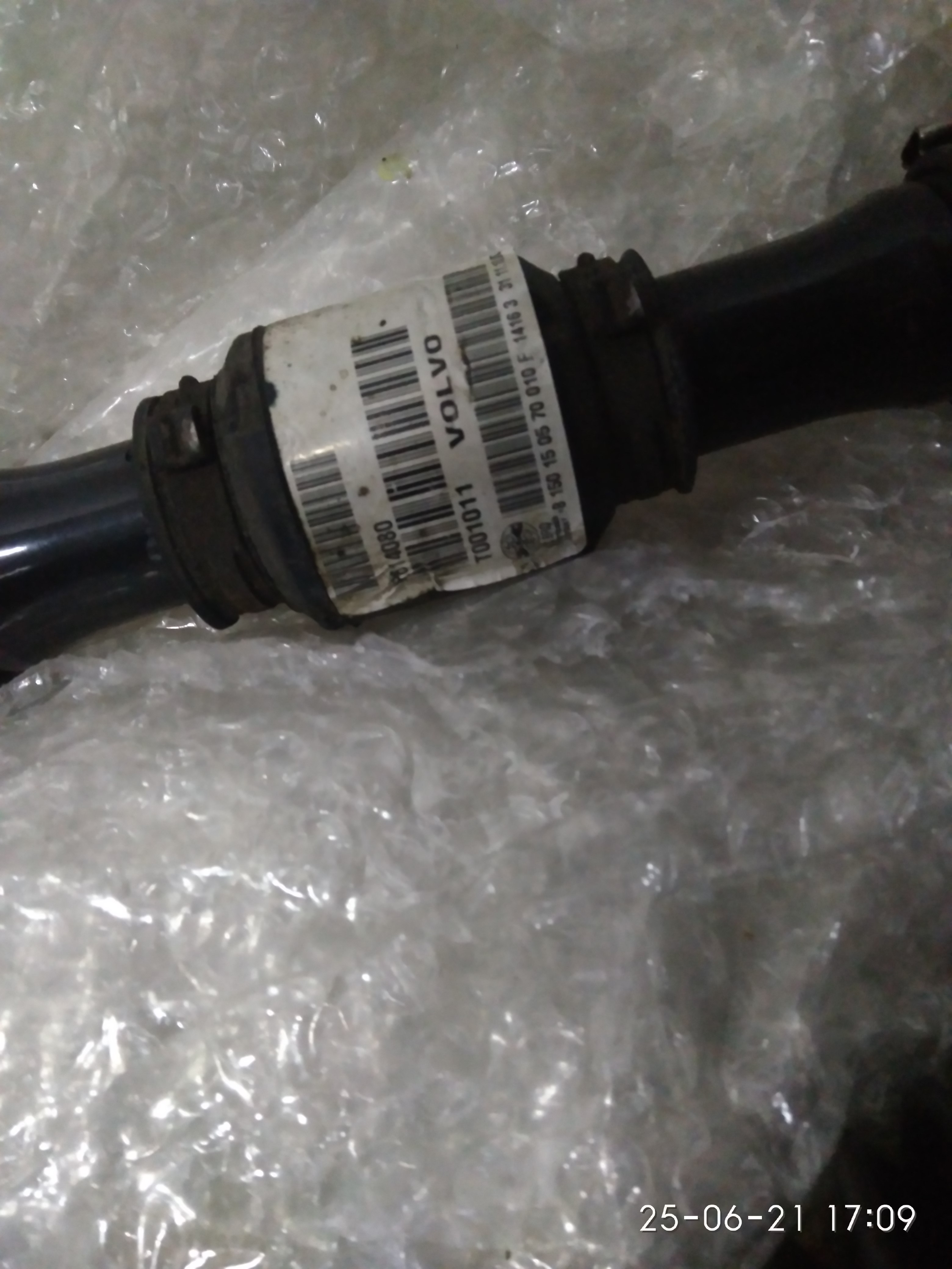

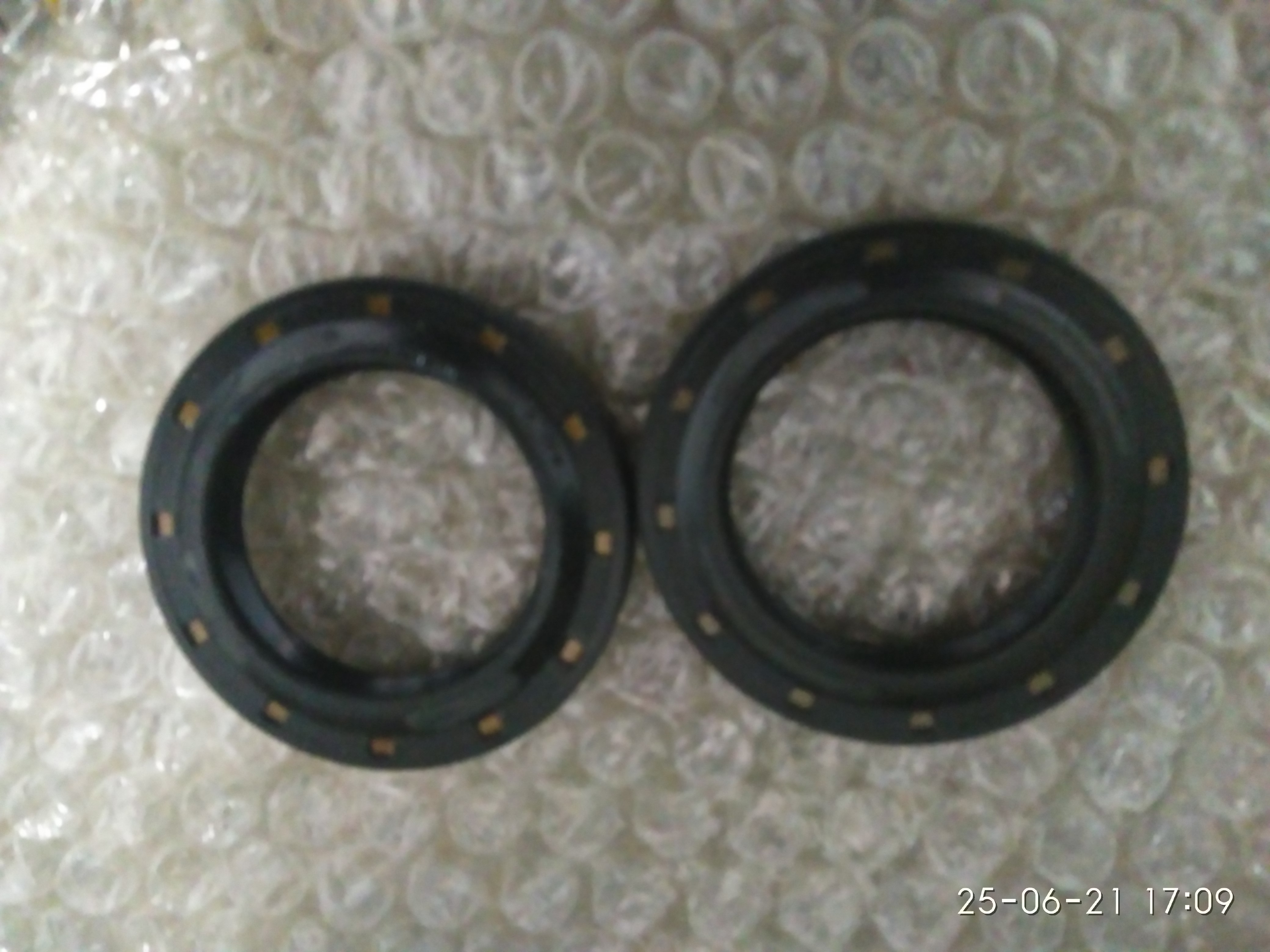

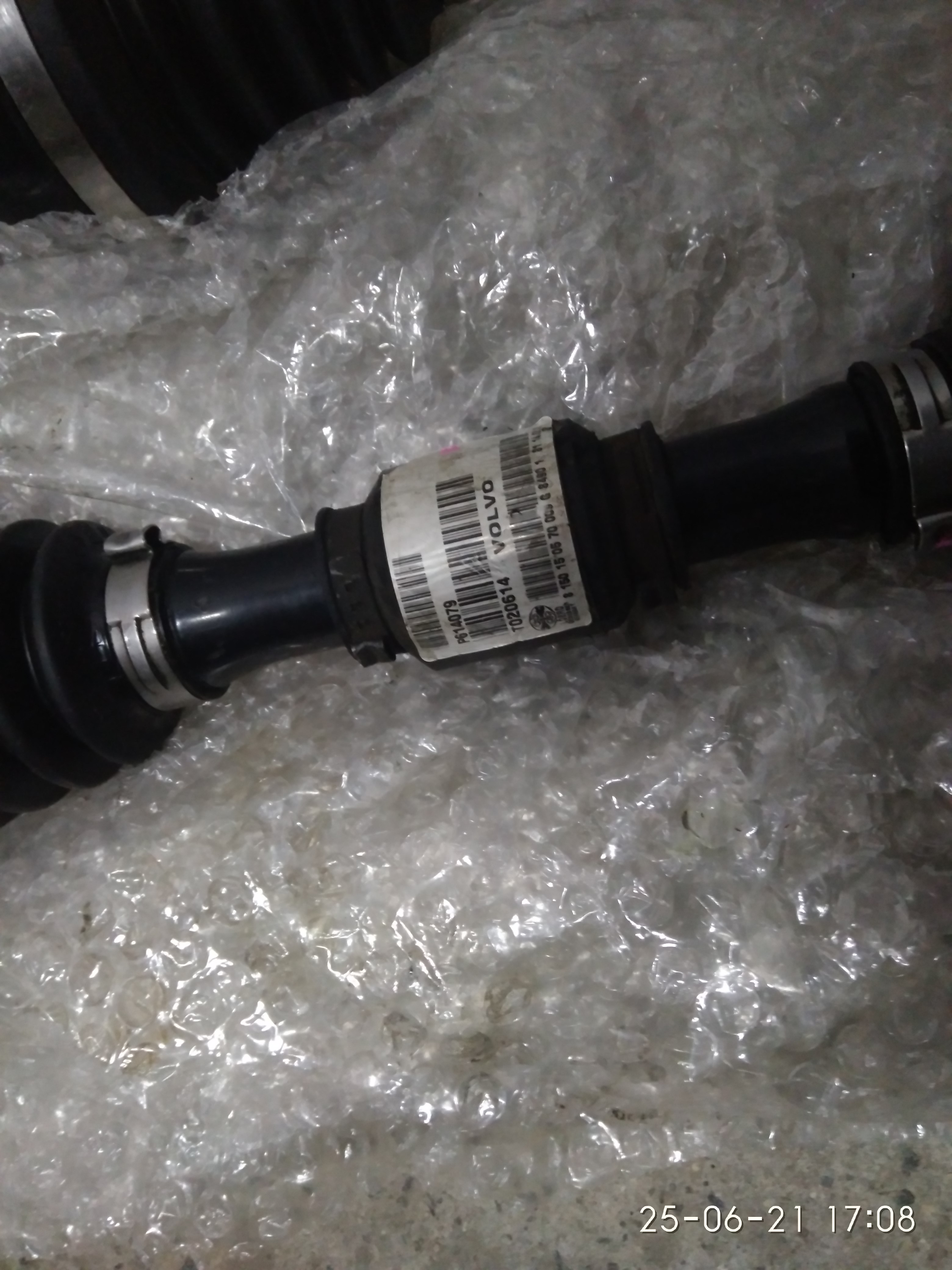

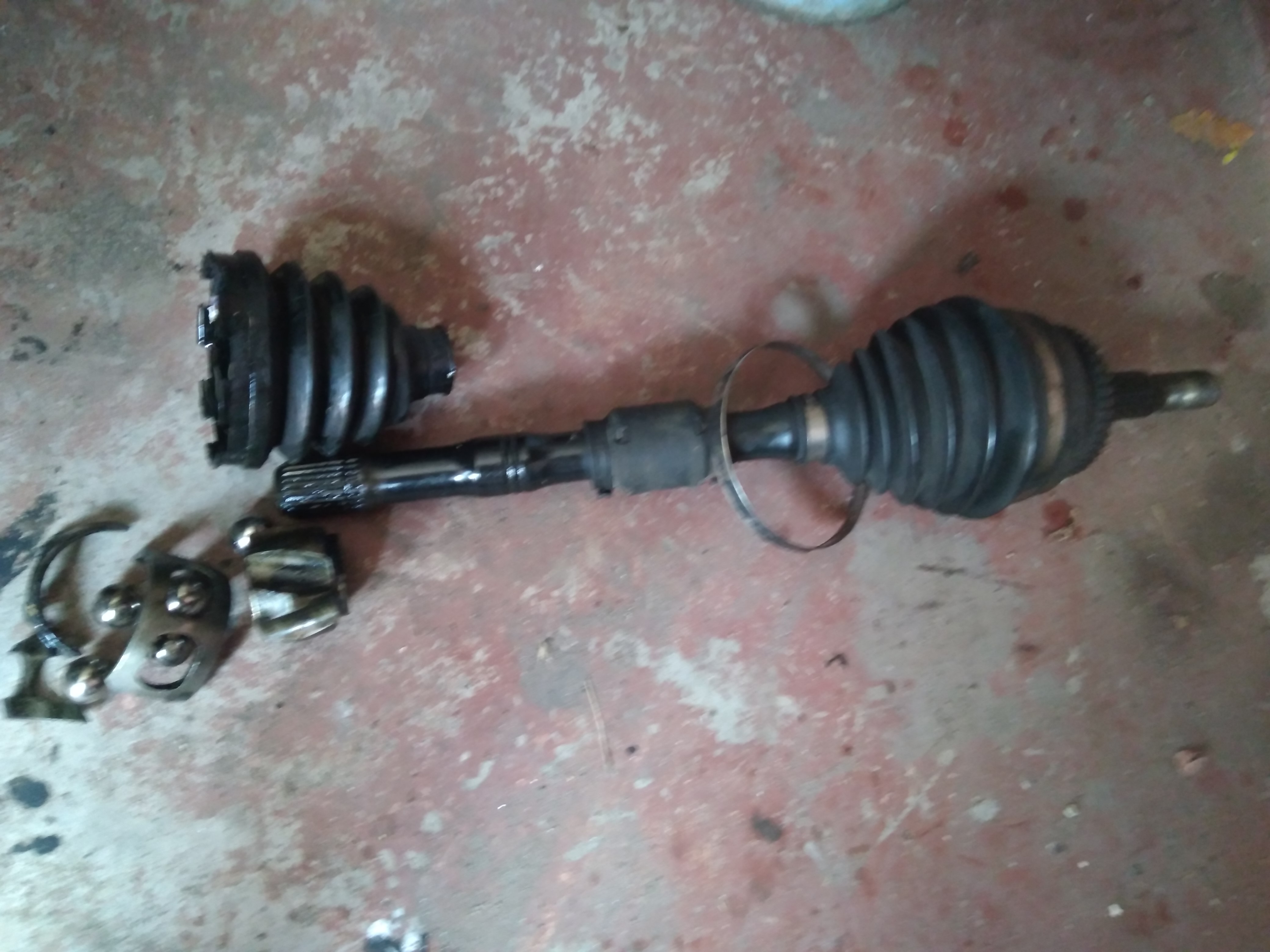

Повідомлення Dr.V » П'ят червня 25, 2021 11:03 pm
Підвернулись у хорошому стані б/у півосі для турбомалюка. А за одно і сальники поміняв... :cars:
