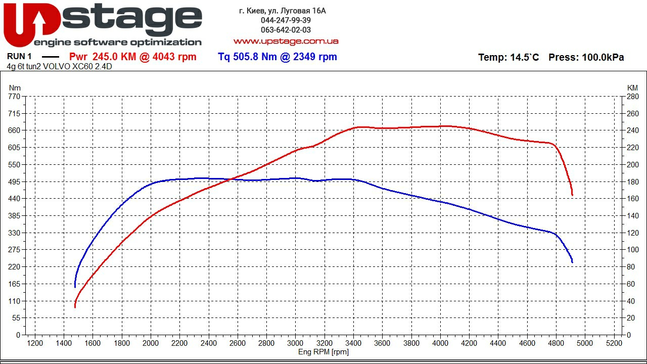

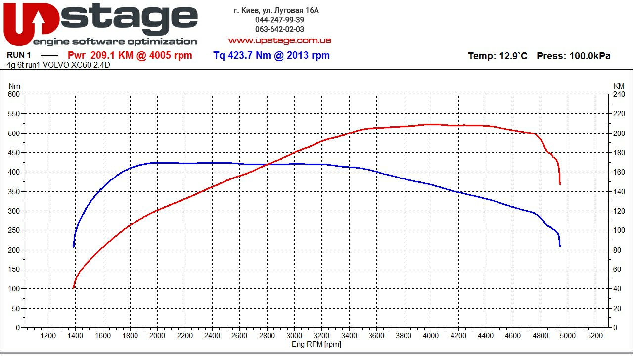

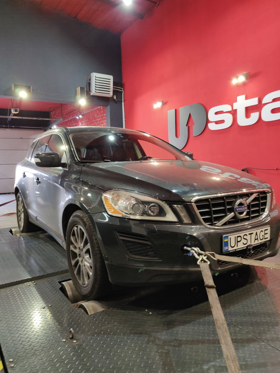

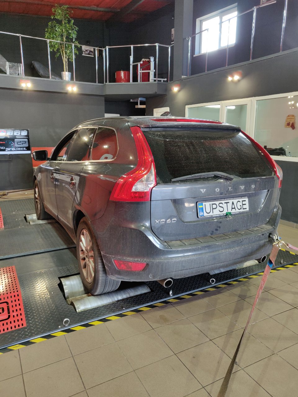

Не в останню чергу спортивна підвіска допомогла з наступним кроком в напрямку доводки Family wagon: прошивка від Upstage :oops:
Власне, D5 і так досить непогано їде, але втримати себе виявився не в силах)
Трохи конкретики:

Суб'єктивні відчуття: ніби замінили двигун. З малих обертів двигун став значно чутливішим, відгук на дросель миттєвий. Їхати по місту стало комфортніше, просто кайфово!
Коробка працює так само без нарікань. Суб'єктивно, перемикати стала на вищих обертах (напевно, адаптація до більшого моменту).
Через кілька днів спробував замірити витрати. По результату в середньому відмітив -0,5-0,6 л. в тому ж режимі міської їзди. Не абищо, але приємно)

Неплохо, 500 крутящего момента очень кстати.

Повідомлення Merlin » Чет квітня 18, 2019 2:33 pm
Не может там 500 быть. Коробка 450 держит только. Причём там электроника коробки валит момент двигателя, если идёт превышение.
Для того чтобы не валила, надо шить блок TCM в добавок. Но сколько тогда коробка протянет?

Повідомлення vnukoff » Чет квітня 18, 2019 7:34 pm
Так на графике пишет что 505нм. Топикстартер может объяснит коробку тоже трогали или нет?

Повідомлення Merlin » Чет квітня 18, 2019 10:17 pm
Да никто не будет там трогать коробку. Это больше вопрос к тому как меряют.

Повідомлення Dru » Пон квітня 22, 2019 12:40 pm
Merlin написав:Да никто не будет там трогать коробку. Это больше вопрос к тому как меряют.
Наскільки знаю, коробку не трогали.
Як міряли... х.з. Але якось перепровіряти на іншому стенді шкода $, не настільки для мене важливо.
Але зверність увагу, практично всі європейські контори дають дуже близькі цифри: близько 245 к.с. і 500 Nm. Не думаю, що всі так нагло міряють:
https://en.bsr.se/tuning-kits/t/2193/vo ... d-5244-t15
https://www.rica.nl/chiptuning.php#chiptuning
http://www.upsolute.com/en/chiptuning/d ... /xc60-2010
