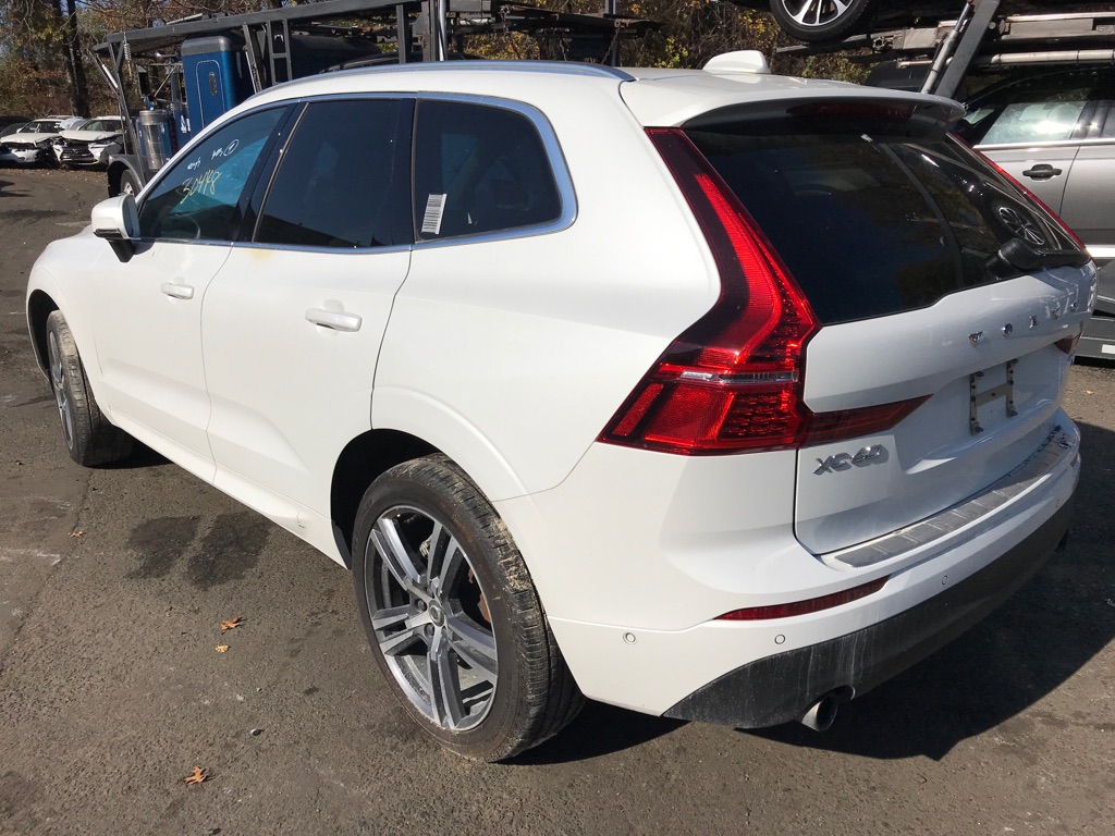

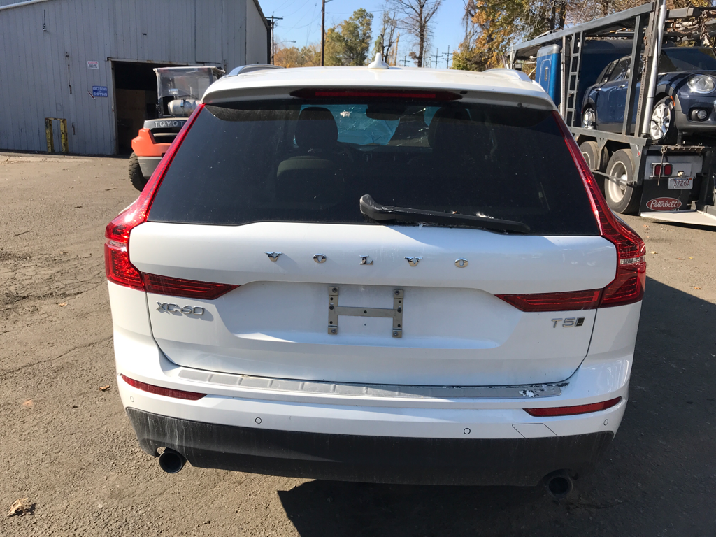

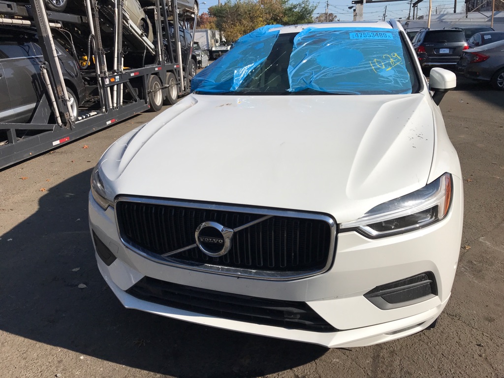

И так, имеем ХС60 2018 года с двигателем Т5. Авто был куплен в ноябре 2018 года на Американском аукционе, где до этого было удачно куплено 2 авто. Автомобиль не бит, правда пострадали некоторые элементы, но это мелочи по сравнению с "Кашей", которую вижу по а/д Киев-Одесса. Автомобиль с пробегом 33т миль или 49 т км. Автомобилем владела женщина в возрасте и в один прекрасный момент, оставив авто возле своей работы, на соседнем здании стало что-то гореть. Ошметки и падающие фрагменты разбили лобовое, переднее пассажирское стекло, оплавили кожух правого зеркала и подкоптили сам зеркальный элемент. Больше ничего критического по авто не было. Огорчал отчет "КАРФАКС" где была указана раскрывшаяся подушка. Но кто не рискует, тот не пьет шампанского. Через 3 дня дня после покупки авто было в Нью Арке, где сделаны более детальные фото и подушки все были на месте. Пошло как всегда утомительное ожидание. Числа 19 января авто уже достали из контейнера и авто своим ходом поехало на СТО. По кузову на ребро капота упала какая-то хрень и его пришлось немного вытянуть, что обернулось снятием и покраской, правое переднее крыло тоже было с мелким косяком, и его пришлось заменить.
По итогу по мелочам набежало ой как много. З\Ч брал все новыми и оригинал, ибо идут хитрые разборщики лесом с их ценами. Переднее правое крыло, лобовое, молдинги лобового, переднее пассажирское стекло, кожух правого зеркала в цвет, оба зеркальных элемента с фотохромом и блис, молдинги передних стекол два снизу и два сверху, решетка радиатора, противотуманки и много другого по мелочам.
Буду по-немного дополнять фото и делиться наработками. По авто были и наработки и ремонт и допы, а это оригинальный фаркоп, оригинальный ключ, B&W, сидения с вентиляцией и массажем, замена накладок из пластика на деревянные. Обещаю будет интересно ;)

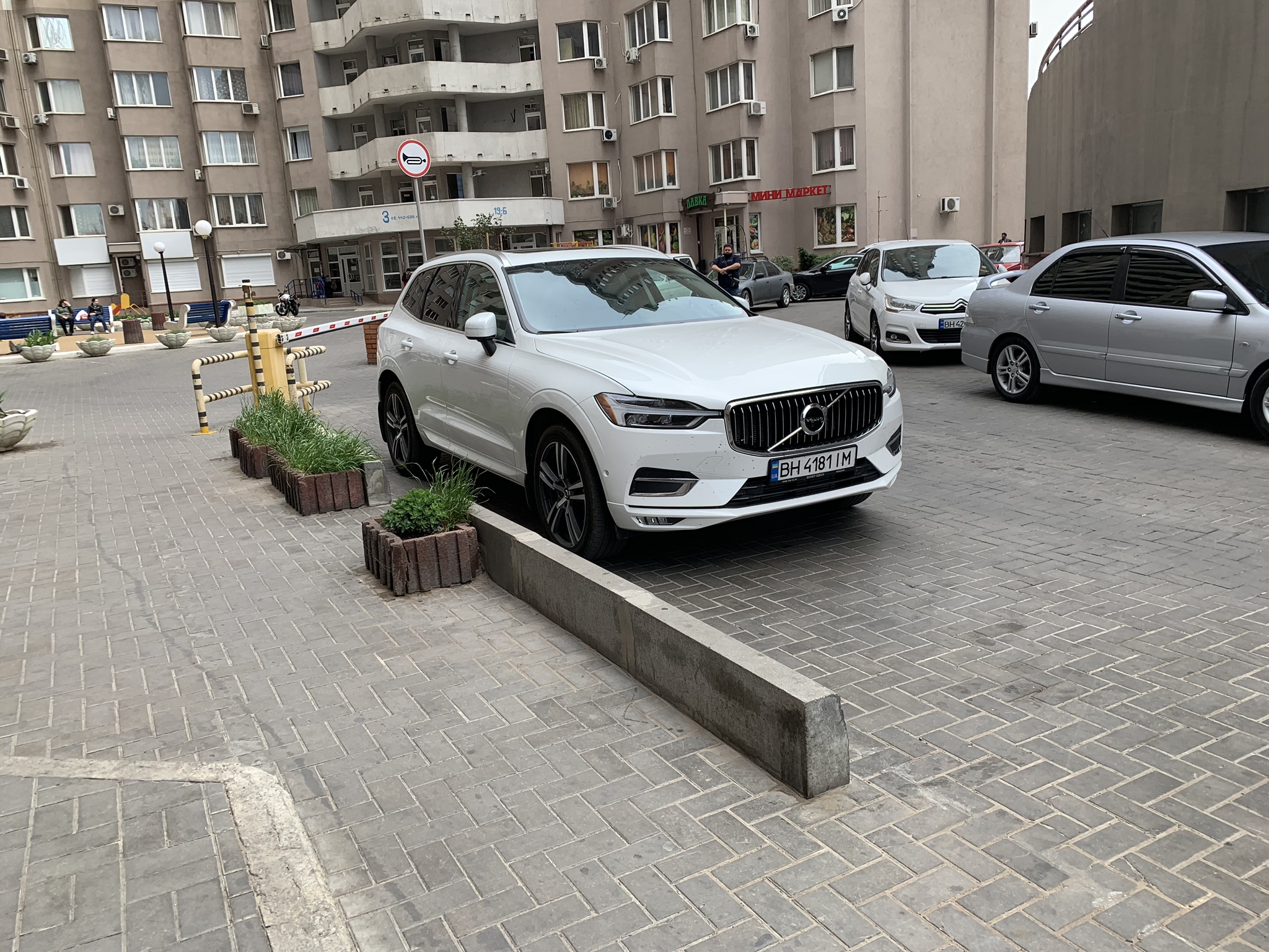

Повідомлення oleksa » Нед березня 07, 2021 3:52 pm

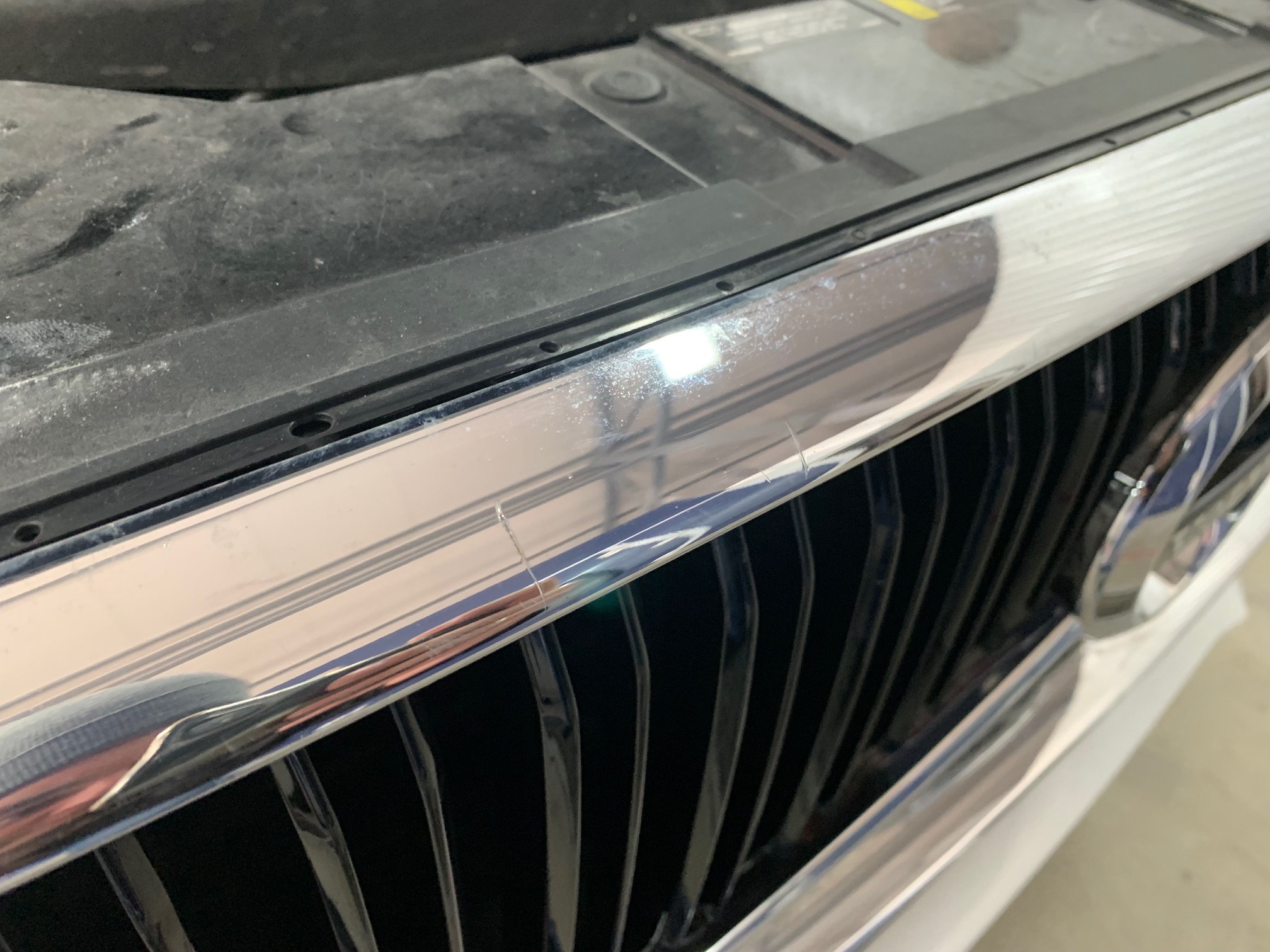

Виды после и до. Решил поменять решетку от инскрипшн т.к. на ней были микроцарапины, которые сильно мне бросались в глаза, вставки в бампер от инскрипшн, добавил ПТФ с кронштейнами, сменил заднюю губу на самую как по-мне красивую от Р дизайн, ну и по мелочам.

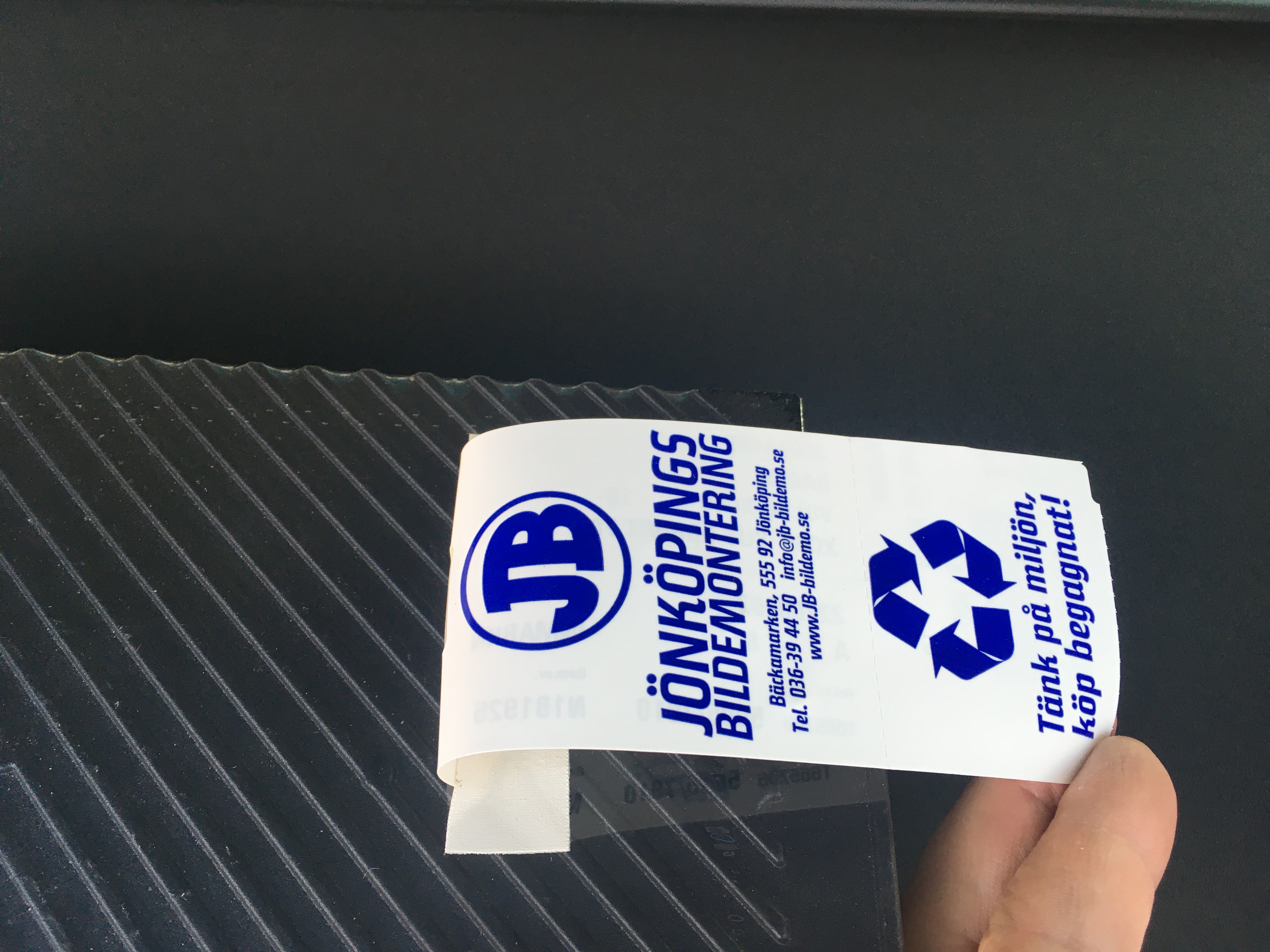

oleksa написав:По б/у запчастям шведский bildesbasen.
А как оттуда заказывать?
Re: XC60 II
Повідомлення oleksa » Сер березня 10, 2021 9:43 am
AndreyKa написав:
Напишите телефон в личные. В первый раз потратил больше недели, чтоб разобраться. Плюс ко всему прямой доставки со Швеции нет (нет, она то есть, но ценник огорчит), нужна стыковка либо в Польше либо Германии. Плюс нужно знать более или менее английский, т.к. переводчик всегда криво переводит.

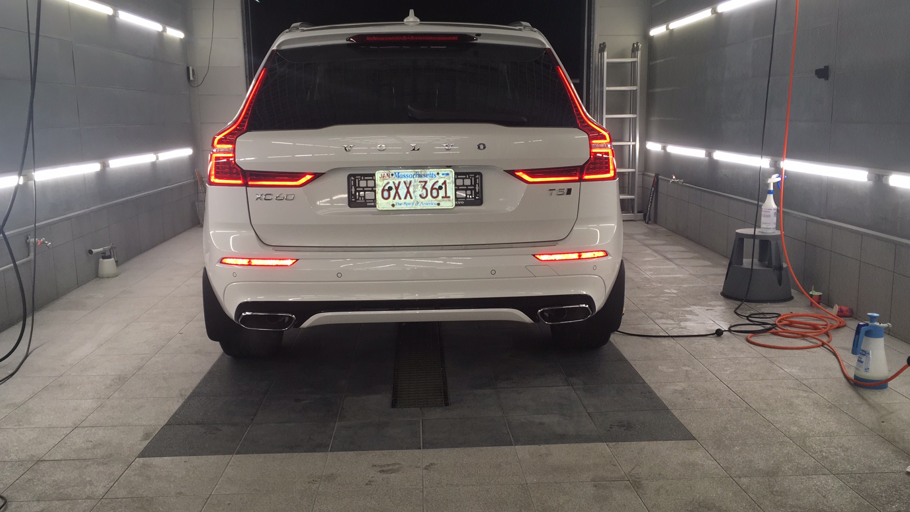

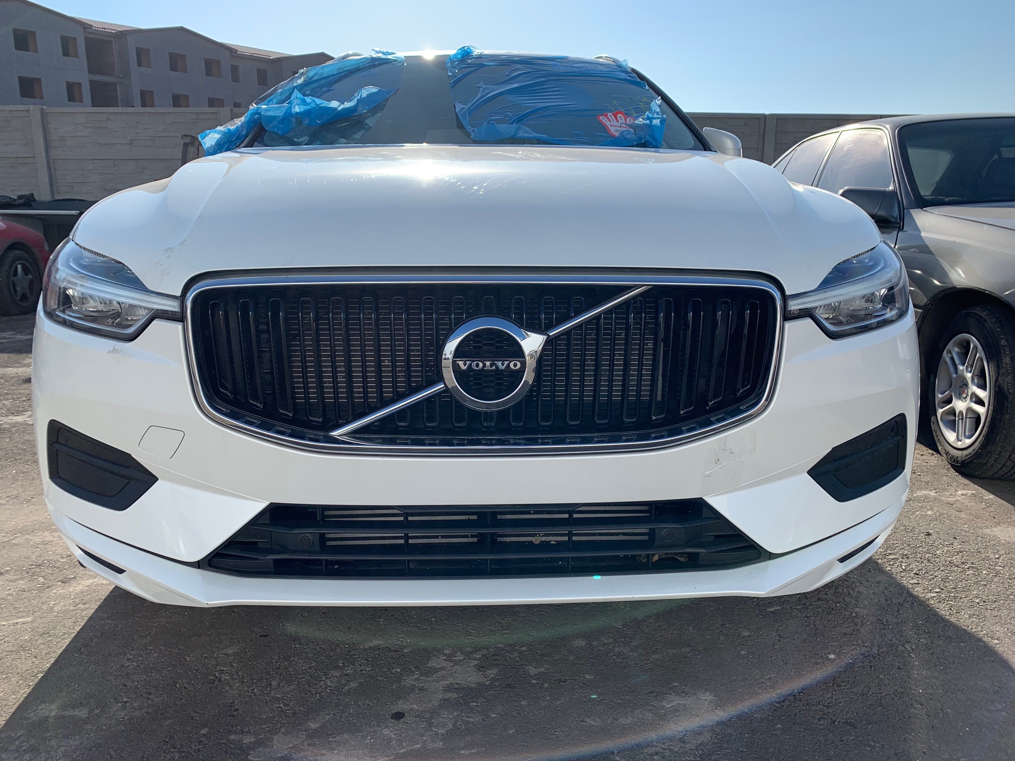

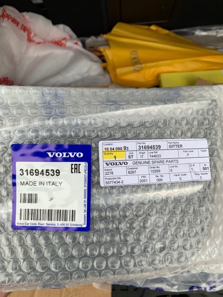

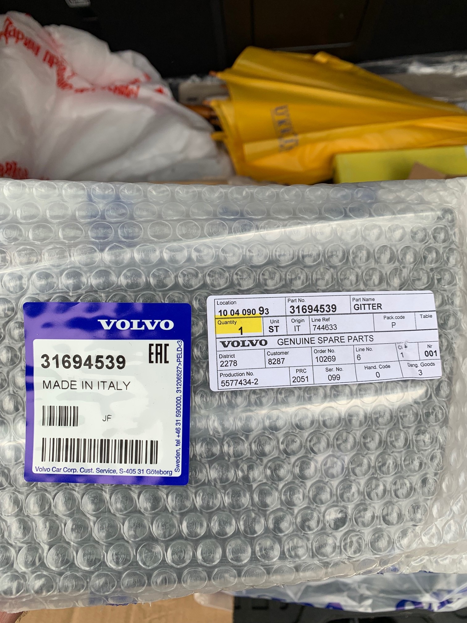

Итак, Поехали...
Приехало авто на СТО, и что мы видим:

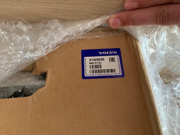

передняя решетка, вроде она нормальная, но авто как бы почти новое, поэтому непорядок, заказываем от инскрипшн заказной номер 31425535. Смотрится по-ярче.

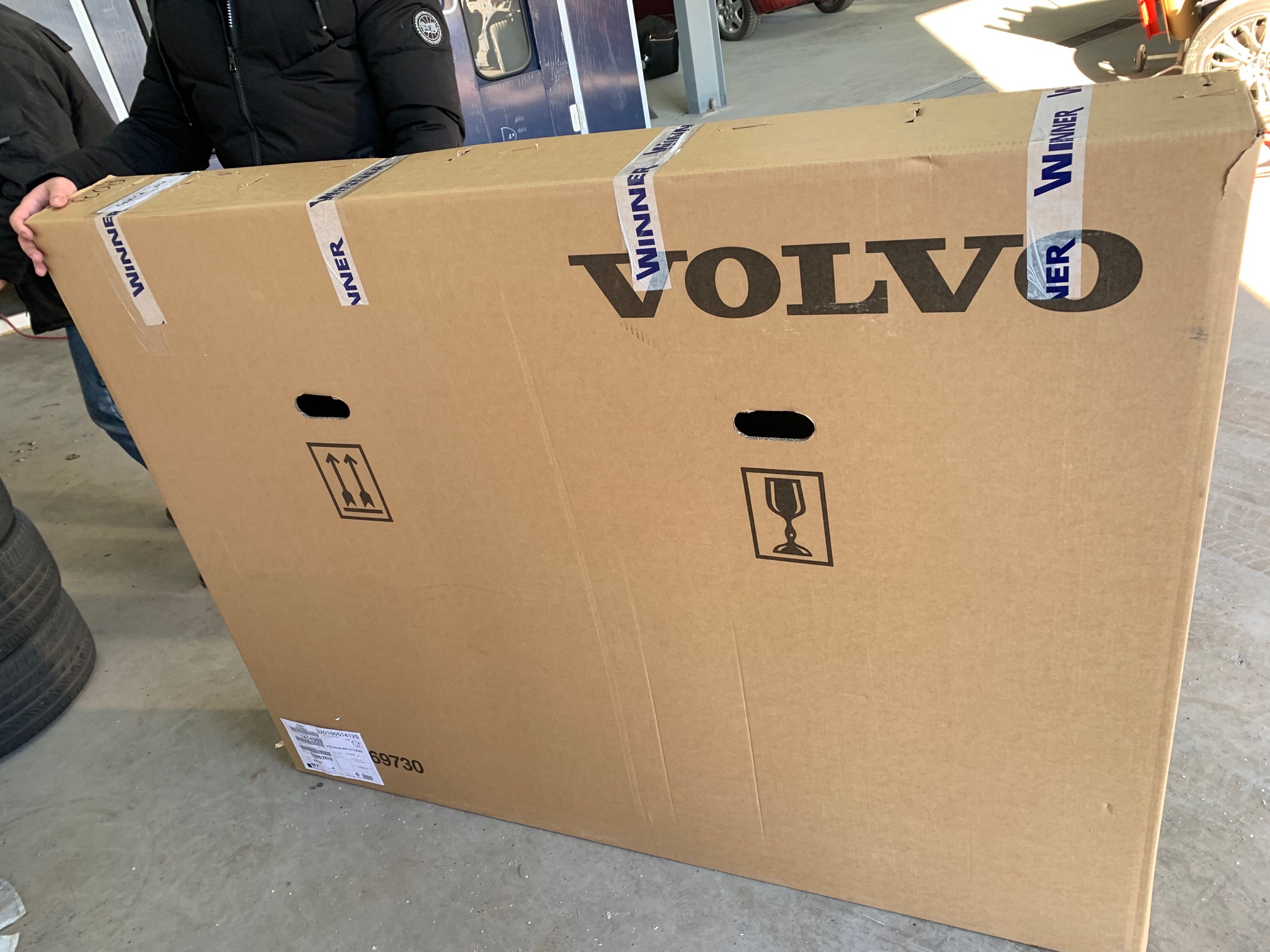

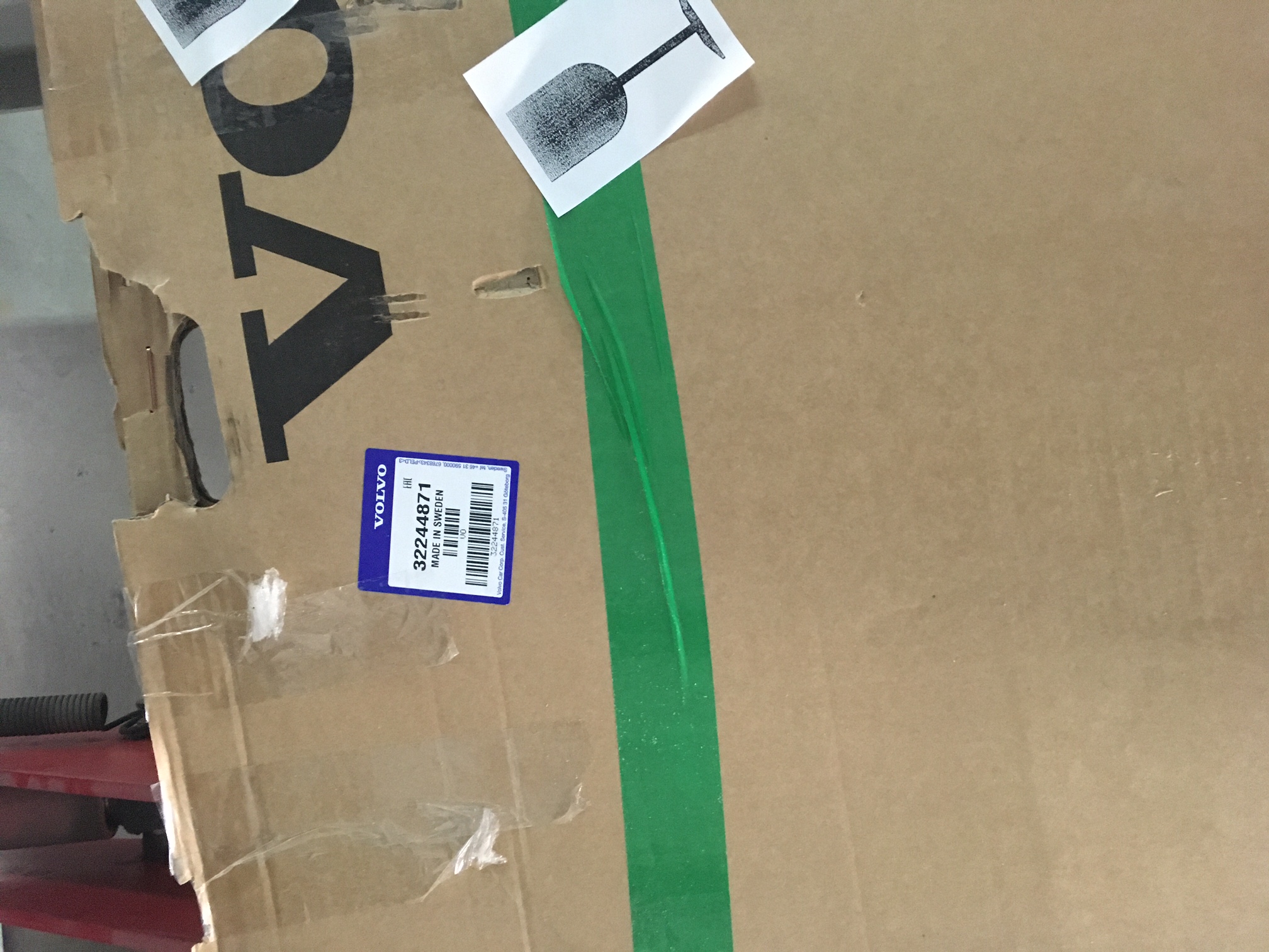

Далее лобовое стекло, ну естественно оригинал. Заказной номер 32244867. К моему огромному удивлению самую низкую цену дал офф диллер Вольво в Одессе (не пришлось платить за пересылку НП). Сделано.

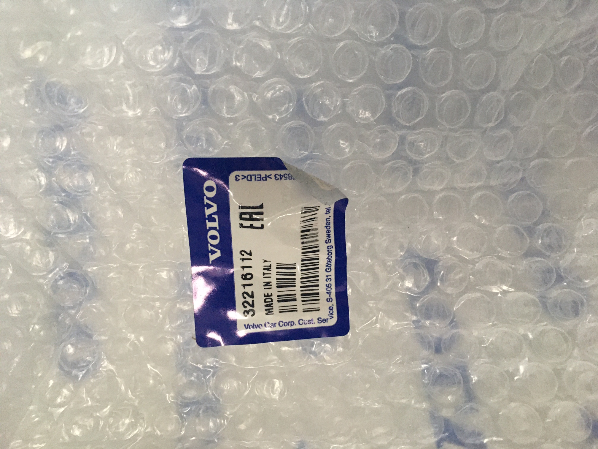

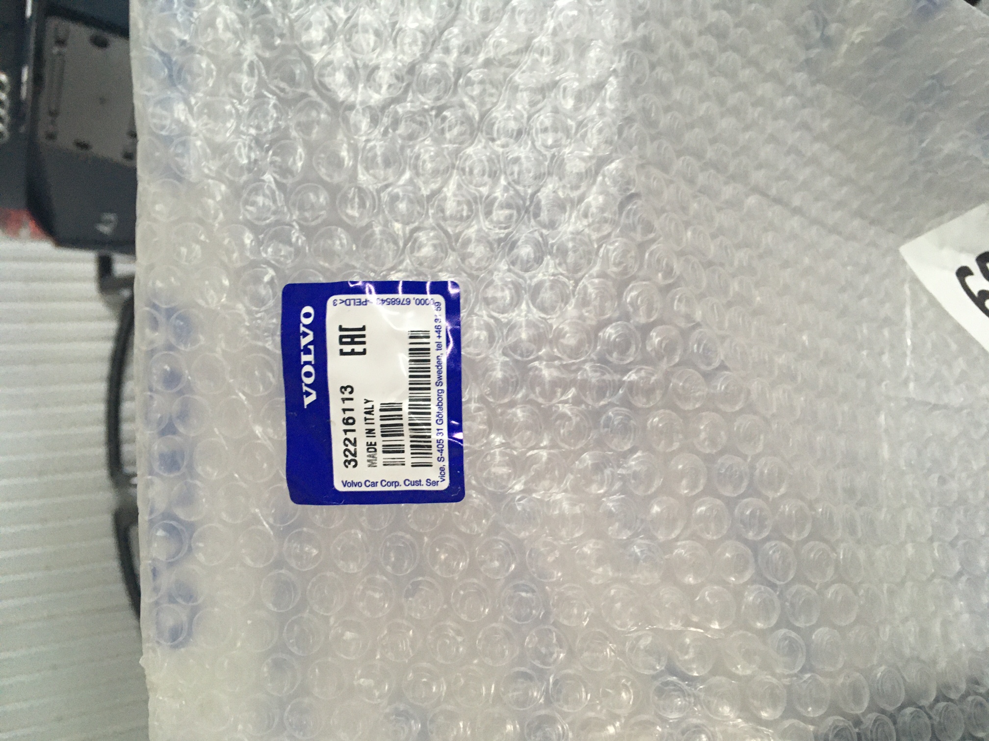

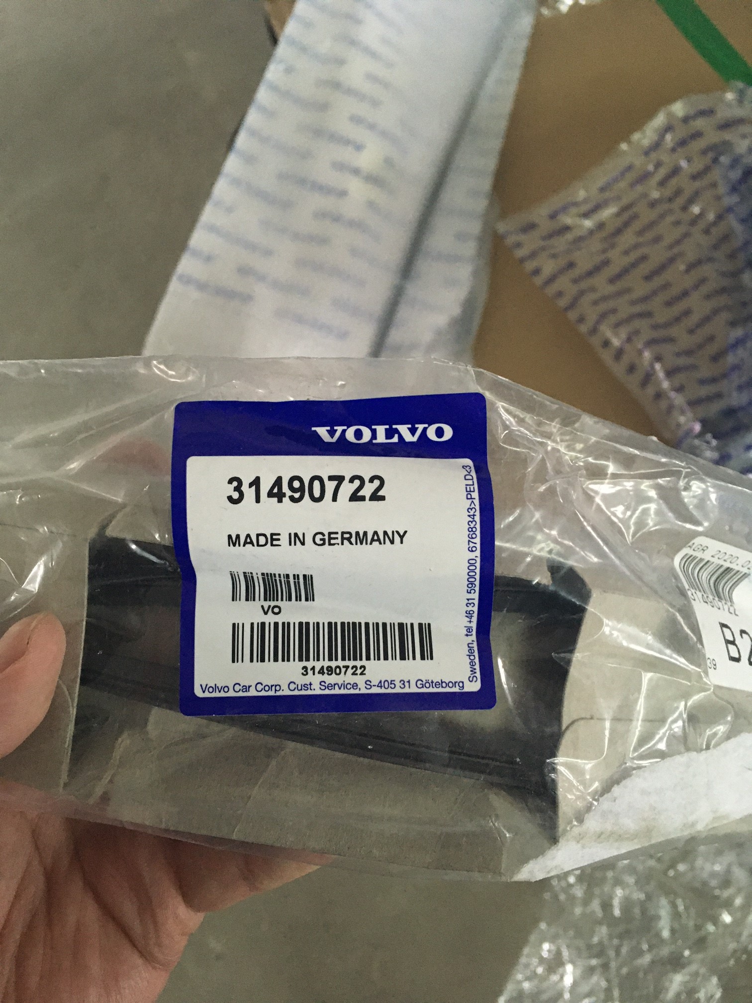

По бокам лобового идут молдинги 32216113 и 32216112.
Стекло переднего пассажира без ламинации заказной № 32244871.
Раз поставил решетку от инскрипшн, значит нужно делать всю морду без "колхоза" вставки в бампер номера 31694539 и 31694538.

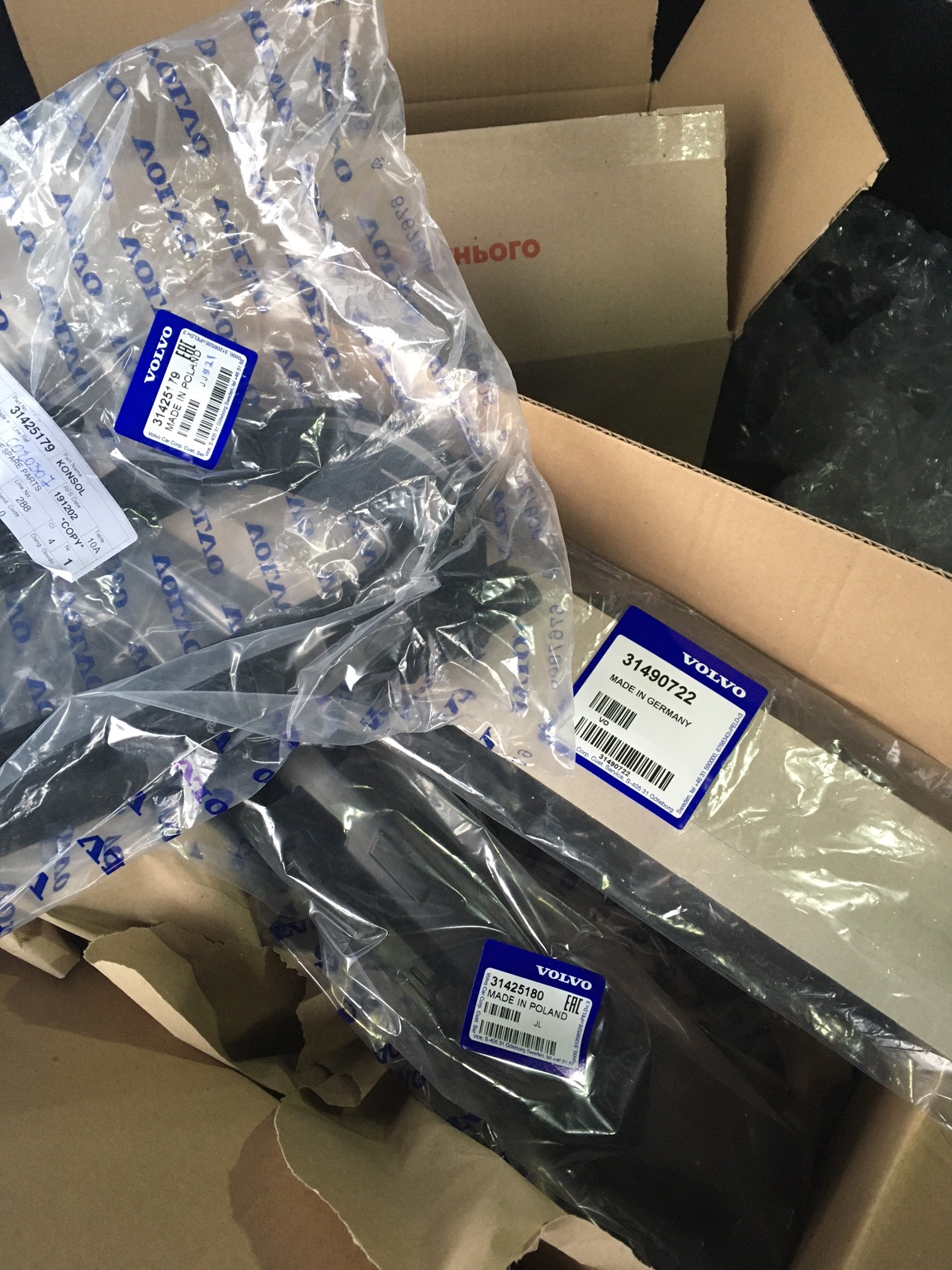

В инскрипшн вроде идут ПТФ, для них нужно кронштейны 31425180 и 31425179, ну и сами ПТФ (цена кстати очень удивила) 31395865 и 31395866.

Повідомлення oleksa » П'ят березня 12, 2021 9:47 am
Лобовое стекло. Вызвал грузовое такси, чтоб довезти на СТО. Приехал старый кривой Опель, стекло целиком не влезло, 1/4 коробки торчала из багажника :o . Ехал за ним до СТО.
Поехали далее. Вид у моментума сзади какой-то печальный. Ну опять же на вкус и цвет...
Решил обновить корму до Р дизайна. Задняя черная губа с хром насадками без проблем отстыковывается от бампера. Нам нужно сама задняя губа 31425208, черная вставка в губу номер не могу найти, ставки под насадку выхлопной трубы левая 31449138 и правая 31449139, ну и сами накладки на выхлопные трубы левая 31425211 правая 31425212. Некоторых з/ч я к сожалению не видел до устанвки, т.к. живу в 210 км от СТО. Увидел только на авто в готовом виде.
В конце имеем примерно такой вид авто. фото ниже.

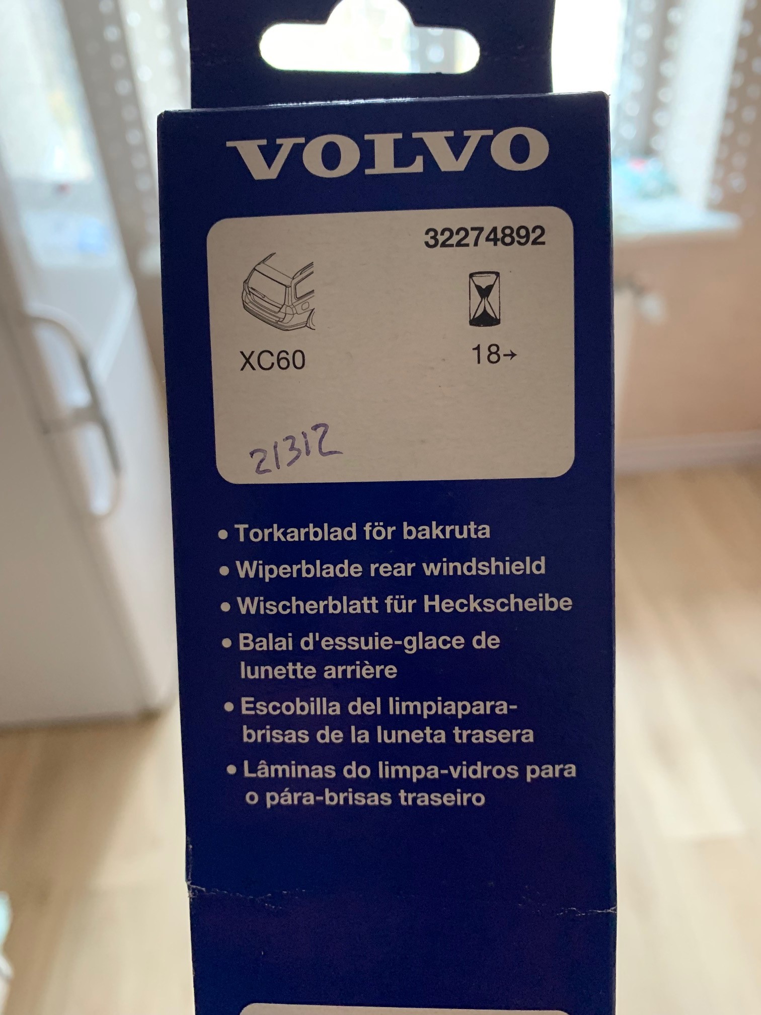

Ну и раз новое стекло, нужны новые дворники (нет, нужны сменные резинки, ибо в новой ХС60 форсунки омывателя прямо в дворнике) идут они комплектом, дорогие правда "Собаки" (да и вообще вольво после тойоты вся немного дорогая) 31490722, это комплект передних резинок, задний дворник 32274892.

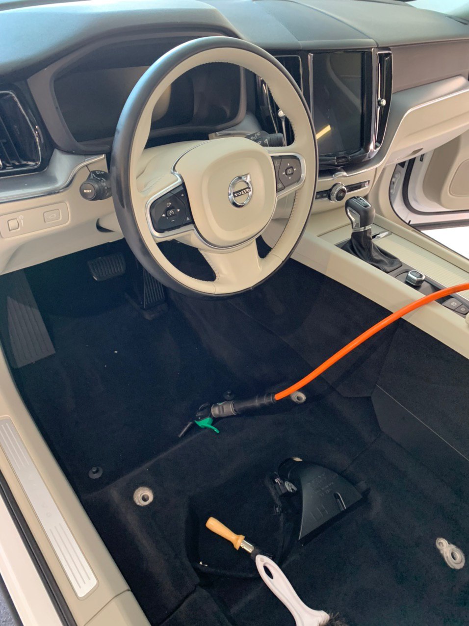

Вроде все, можно забирать авто из СТО. Но перед дорогой домой в хим чистку, ибо загадили авто знатно.
Все :idea: , можно ехать домой, радовать домашних новым авто.

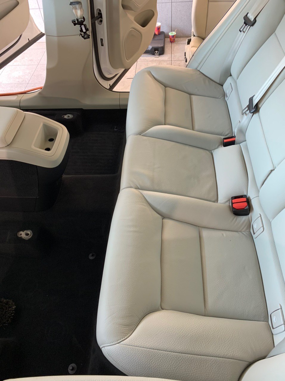

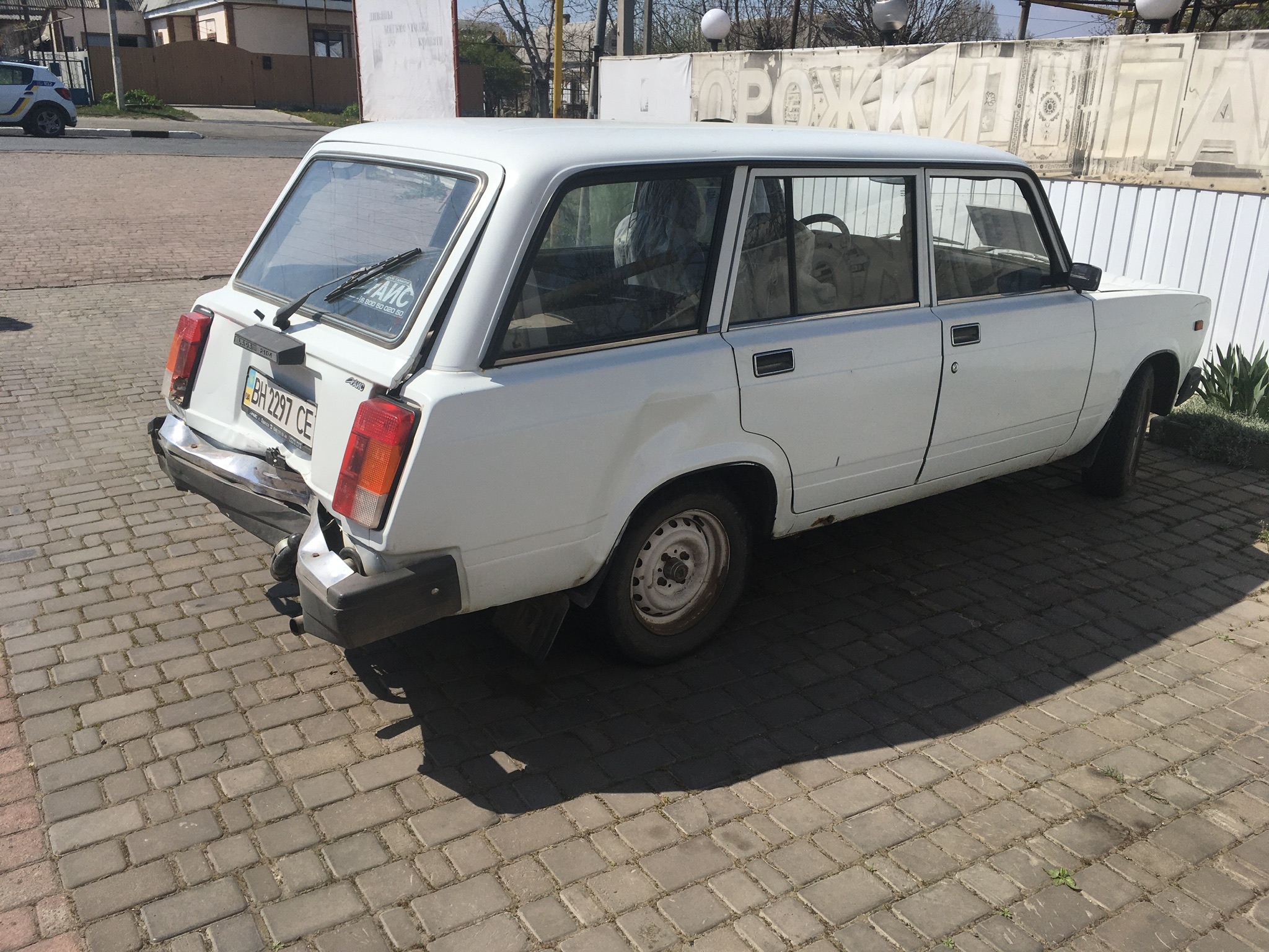

Отдали авто с химчистки в субботу поздно вечером, прямо перед Пасхой. Приехал домой без приключений, не считая чертей в погонах, которым дважды оплатил проезд за езду на штатовских номерах.

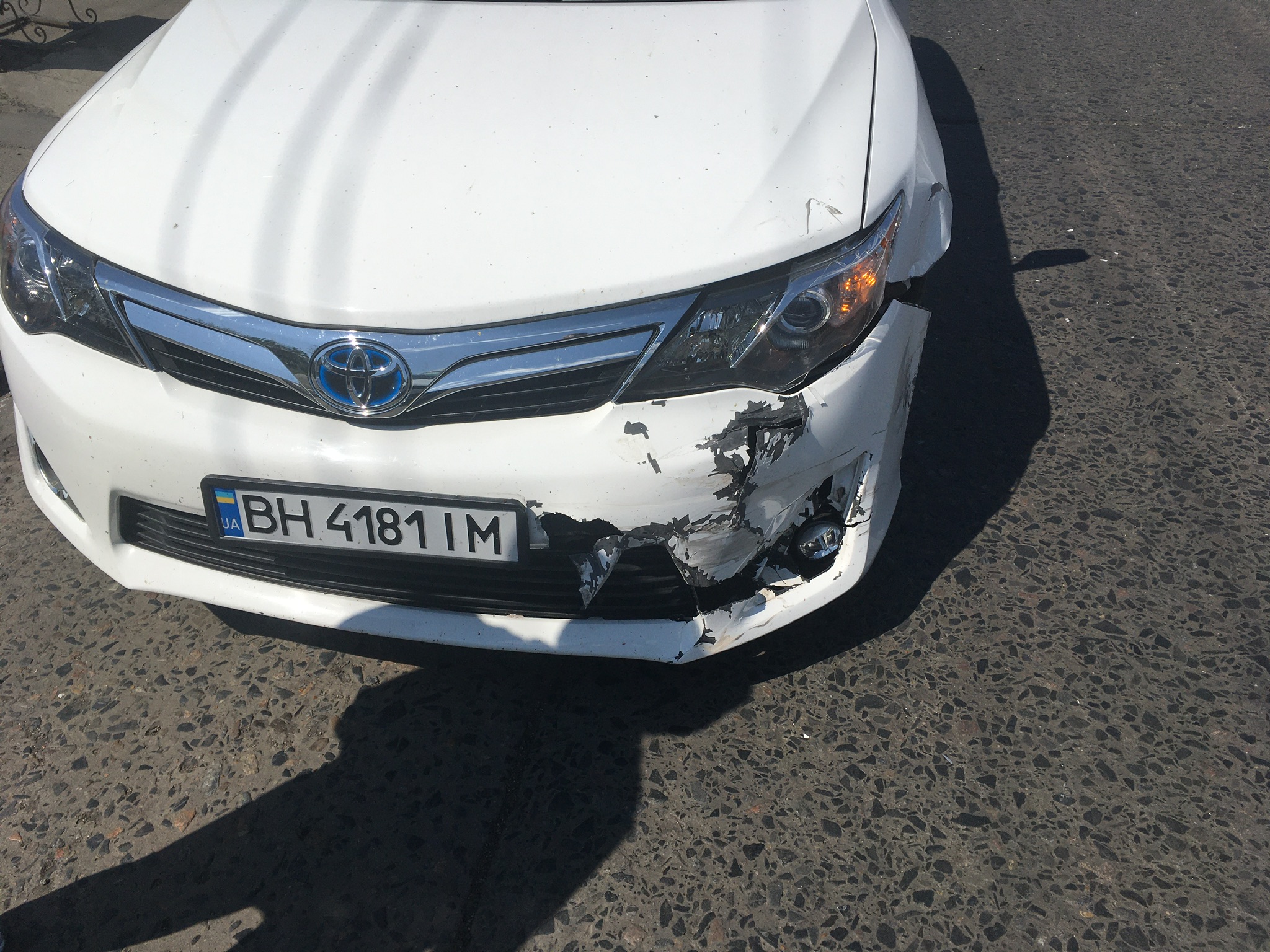

Прошёл праздник, понедельник. Чего тебе не сидится дома??? Поехал на новую почту забирать наклейку под номер, чтоб не царапать крышку багажника рамкой.

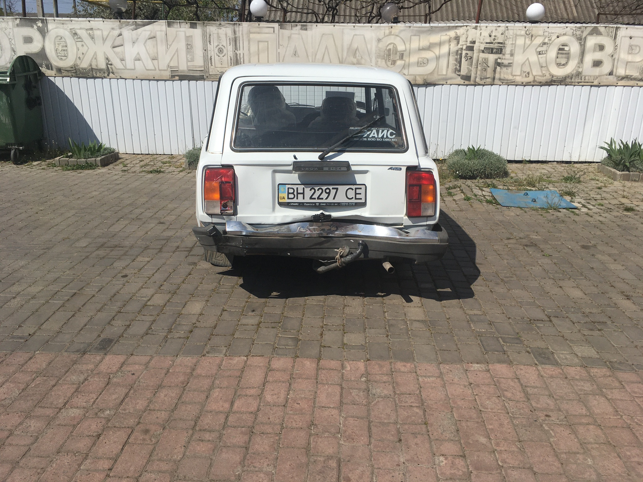

Ну и на обратной дороге «затарабанил» авто жены. Вот было крику(((. Олень решил развернуться от обочины и раз он включил поворот, его должны пропустить. Ну хер с ним оленем, тем более у меня было легкое каско. А у оленя и прав как оказалось не было, по «синьке» уже второй раз забрали.
Камри жены первоначально сделал тоже из всего нового, поэтому на четверке фаркоп залез под авто, а у меня усилитель остался невредимым.

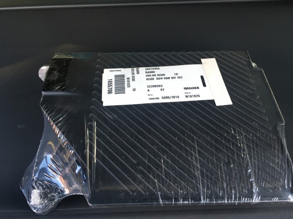

За новый блок на сервисе огласили 71т грн. Ладно если можно было бы ездить, но в один прекрасный день авто не завелось, т.к. сел аккумулятор за 1,5 дня простоя. Загорелся значок чека. Странно. Через пару дней ситуация повторилась :(
Электрики в один голос заявляли, что мертвый блок не дает уснуть авто, вот и расход заряда. Печально, и я уже готов был расстаться с этой суммой, плюс дилер клятвенно обещал в случае неудачного ремонта вернуть деньги и дать гарантию на данную з/ч пока я буду владельцем. НО. Случайно я попал на электрика в Белгороде-Днестровском, который за 5 минут выяснил причину смерти блока VCM - это конденсат из забитого пауком дренажа в ногах пассажира.
С первого раза блок оживить не удалось, и со второго тоже. Заказываю блок естественно б/у. С третьего раза, все заработало. Блок 200Є работа 200$, это лучше чем 71т без ремонта. :roulette:

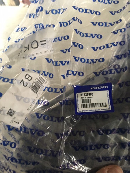

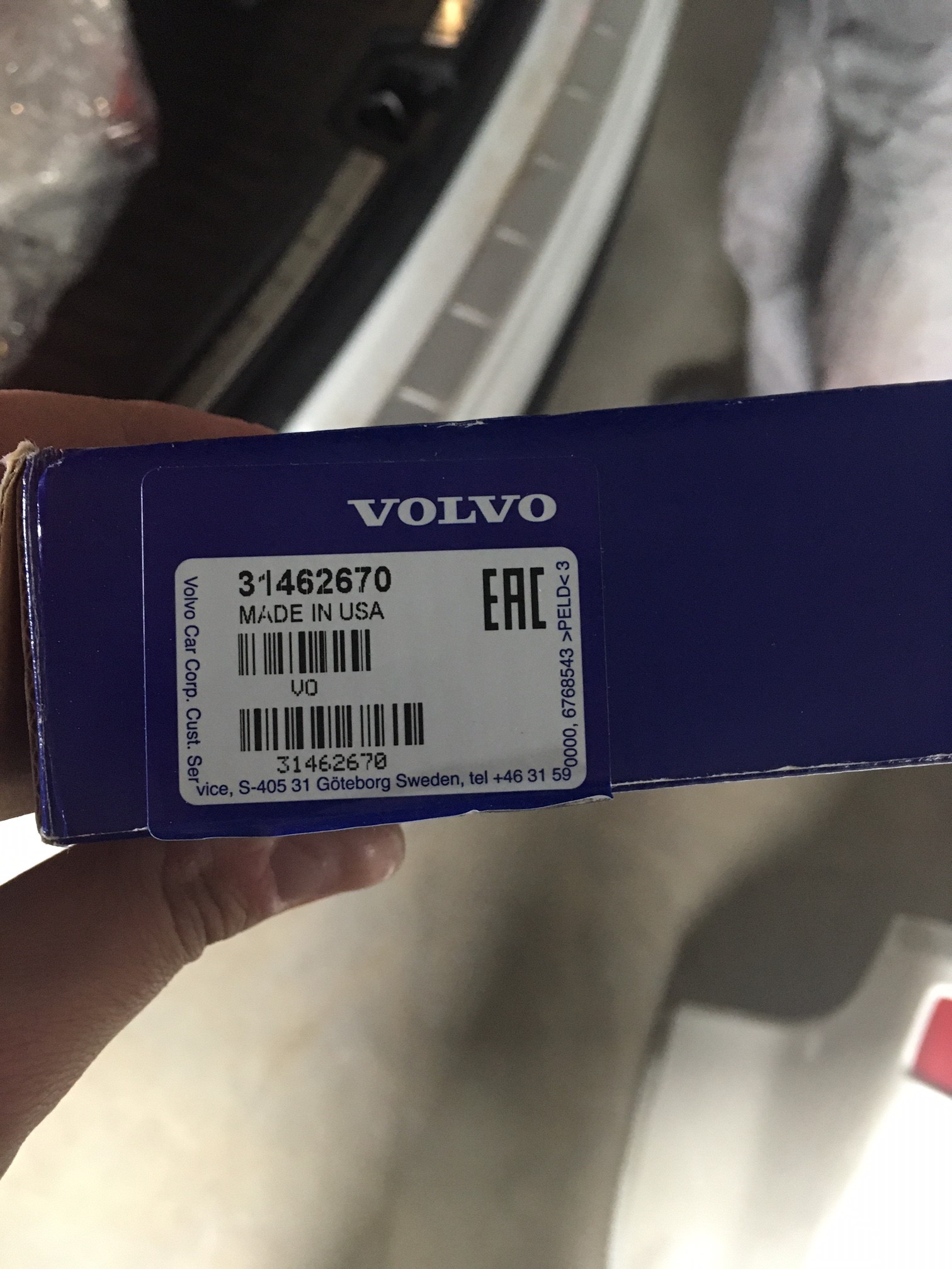

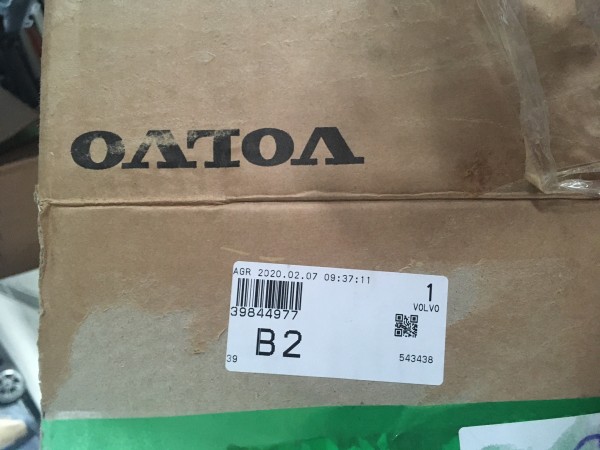

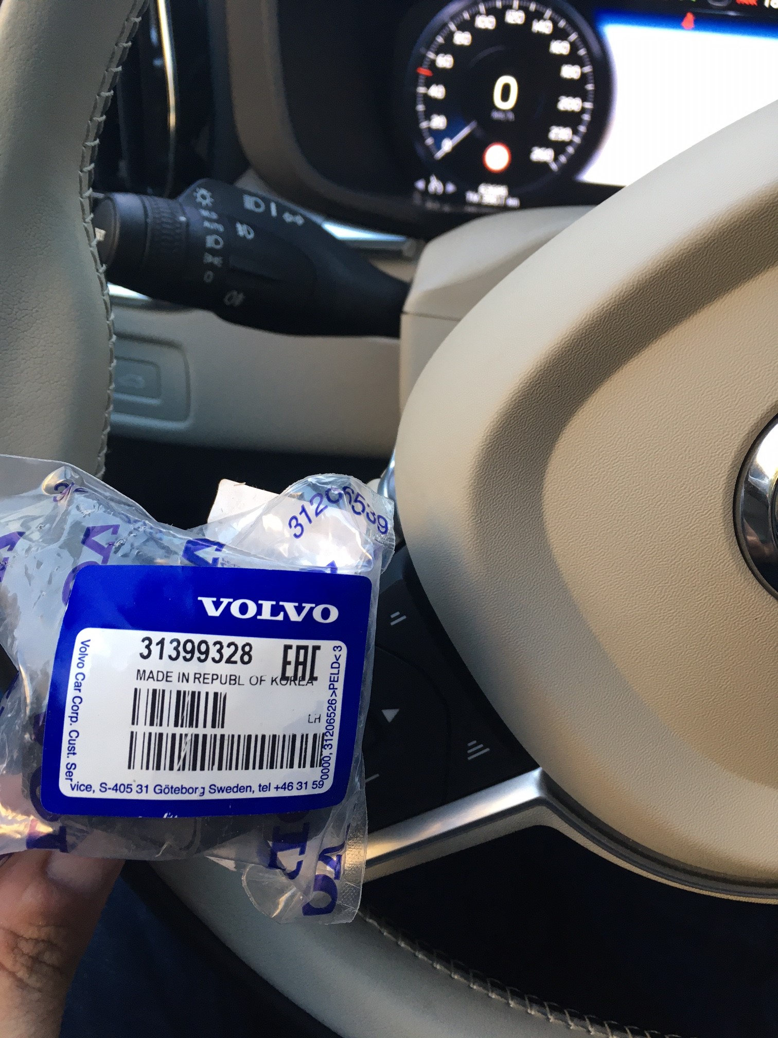

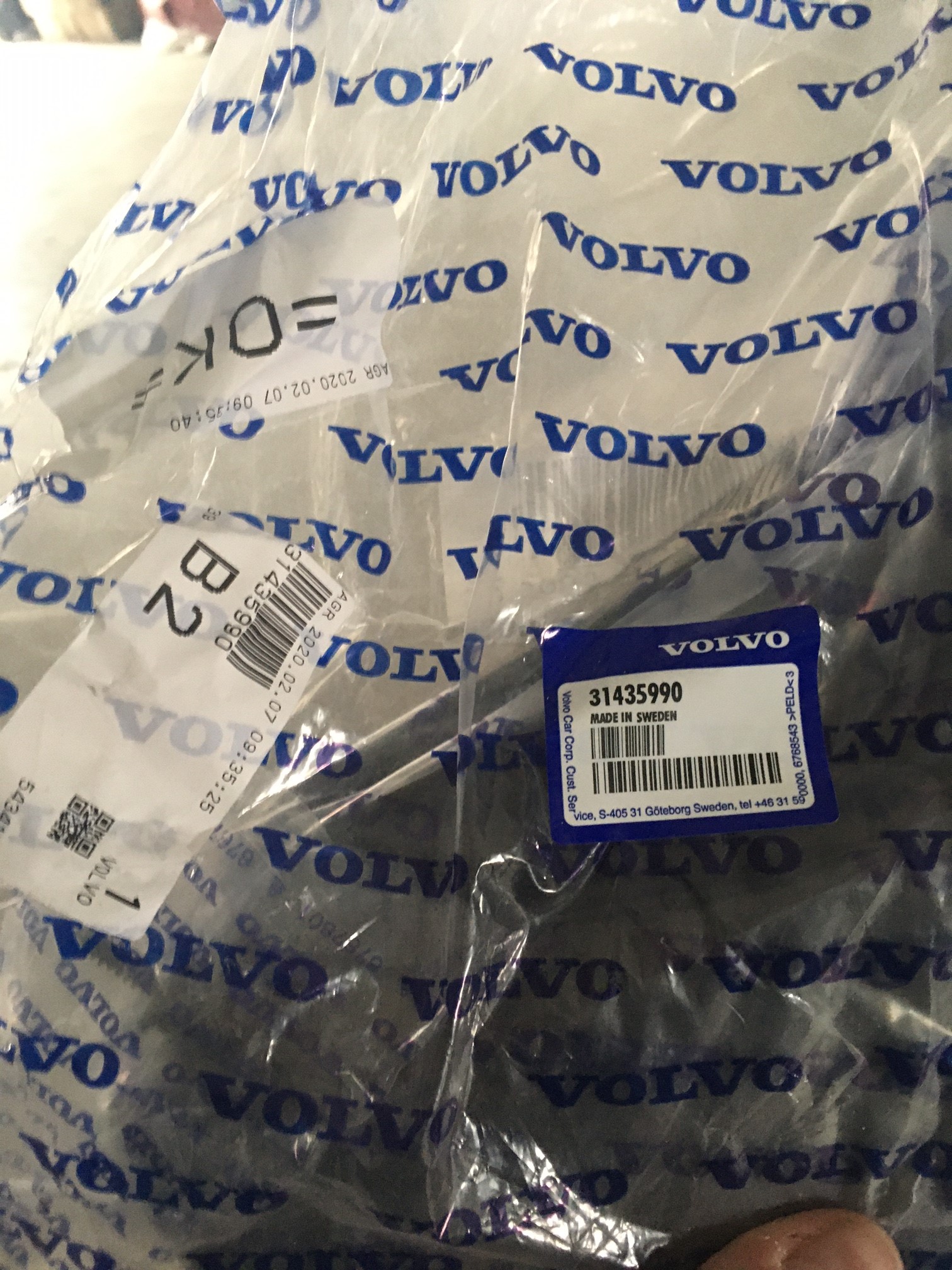

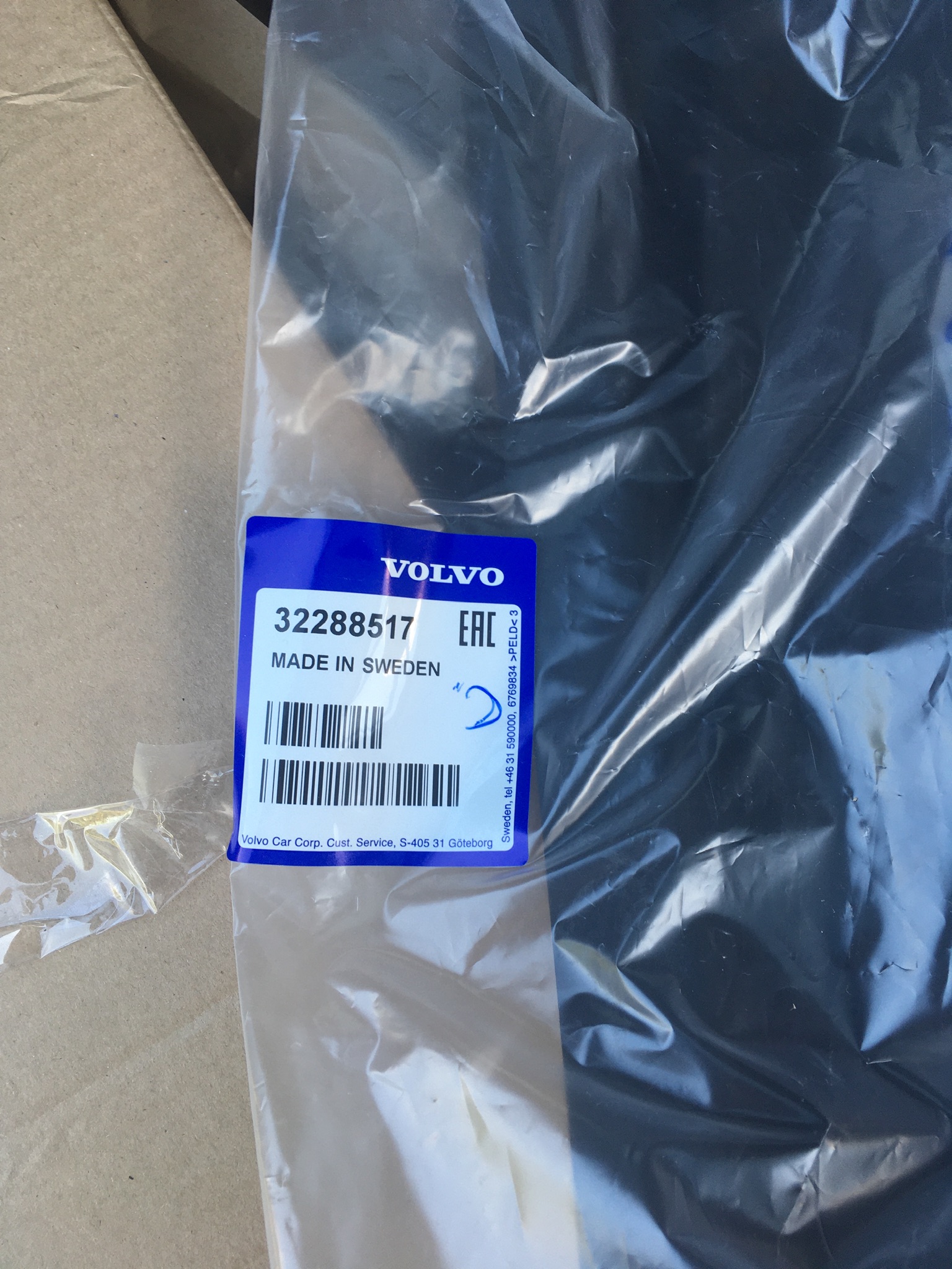

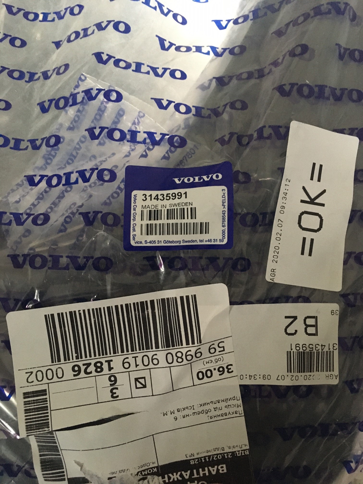

Что еще нужно авто, для практичности и внешнего вида, брызговики перед и зад 31435990 и 31435991. Лично мне авто с брызговиками больше нравятся. Наверно имеют оконченный внешний вид.

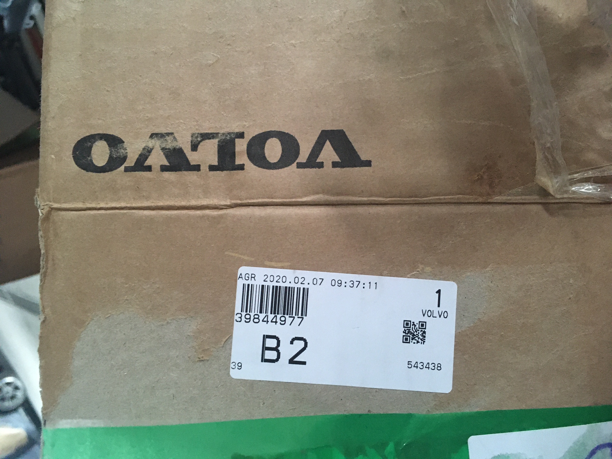

Ну и если кому понадобится крышка правого зеркала в цвет white pearl 39844977.

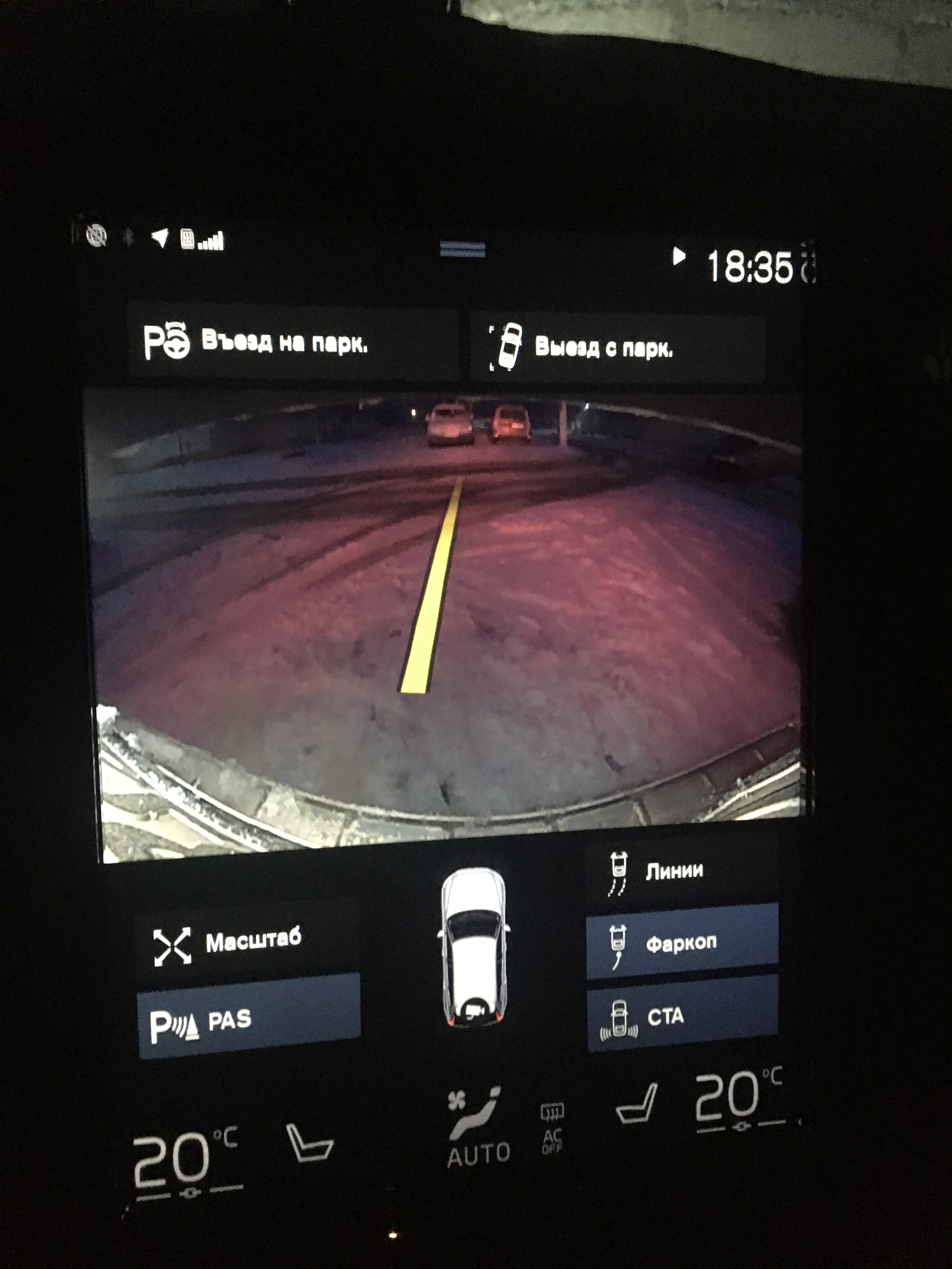

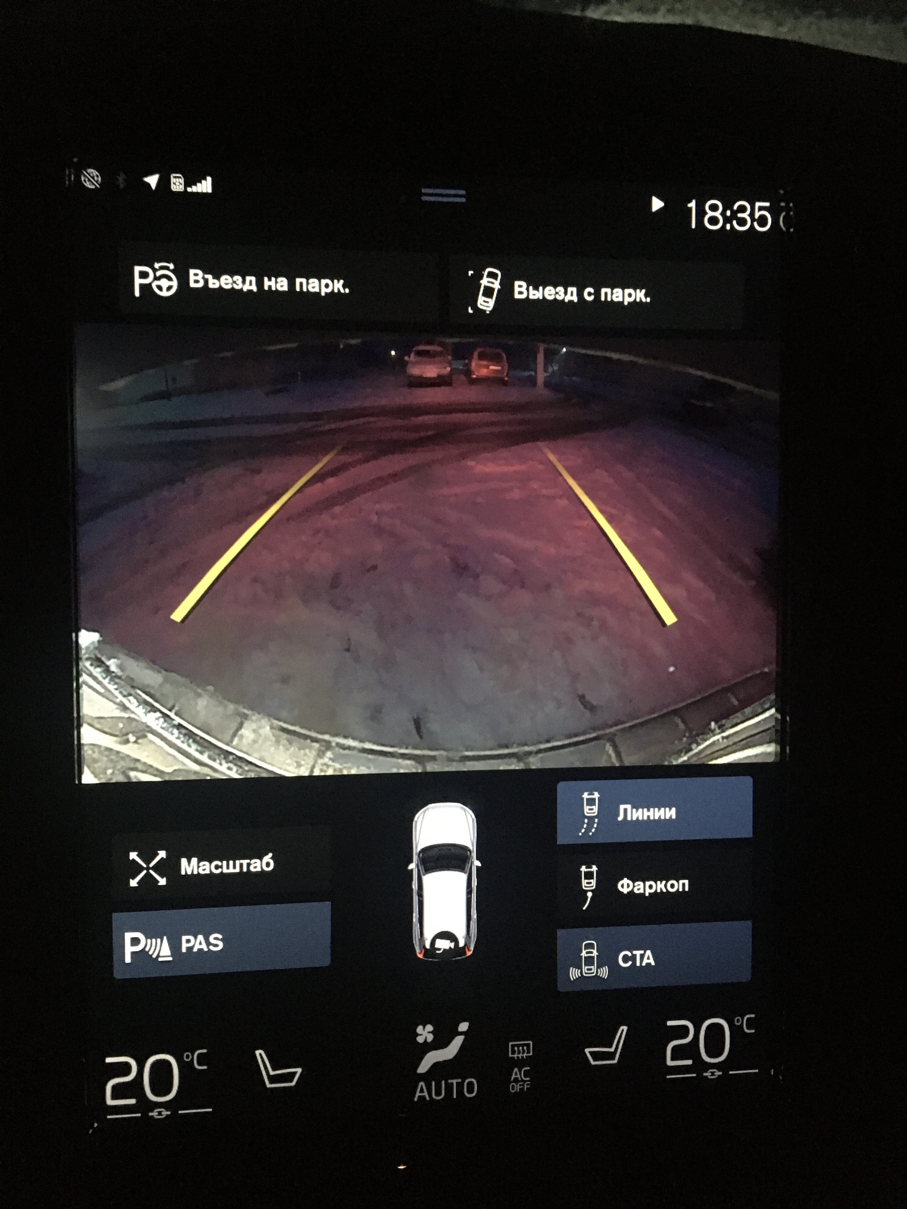

есть большее желание приобрести небольшой катер либо гидрик. Естественно для этого нужен фаркоп. Торчащий как хрен фаркоп на многих авто в т.ч. представительного класса либо вырезы на заднем бампере с местом под фаркоп, ну как по-мне не лучшее решение. Принято решение брать оригинальный фаркоп, который прячется под задним бампером.
Фаркоп пришел в "сраной", рваной коробке "с под селедки" (не знаю где он валялся), поэтому фото нет, номер его 32270813, думал взял поставил и "парень". Ага, хрен вам. Нужно купить кнопку в салон 31399328, управляющий модуль 31454603, и кронштейн для него 31650476. И тут не все, нужно все это дело прописать у дилера и только у него. Опять двадцать пять.

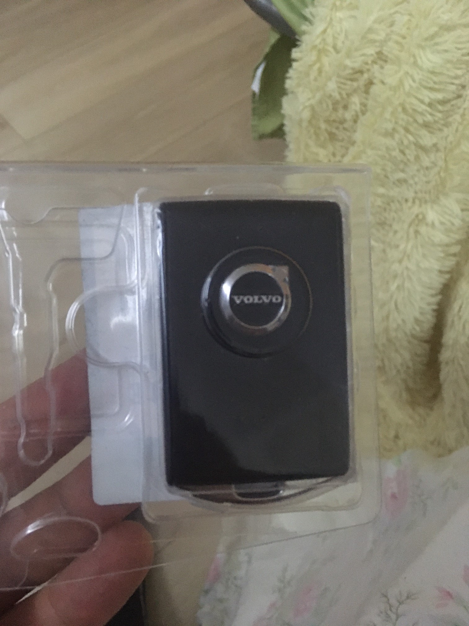

Давно купил ключ, ну и нужно его заодно прописать номер запасного ключа 32256980. Внимание тем, кто хочет приписать б/у ключ: на SPA платформу ключ может прописать только дилер и только новый, для этого покупается программа, которая действительна только для одного вин кода и только один час.
У дилера процедура прописки ключа и фаркопа заняла около 40 минут. Вуаля и запасной ключ есть. Плюс ко всему при включении задней передачи можно выбрать не только динамические линии, но и направление движения фаркопа к дышлу прицепа.

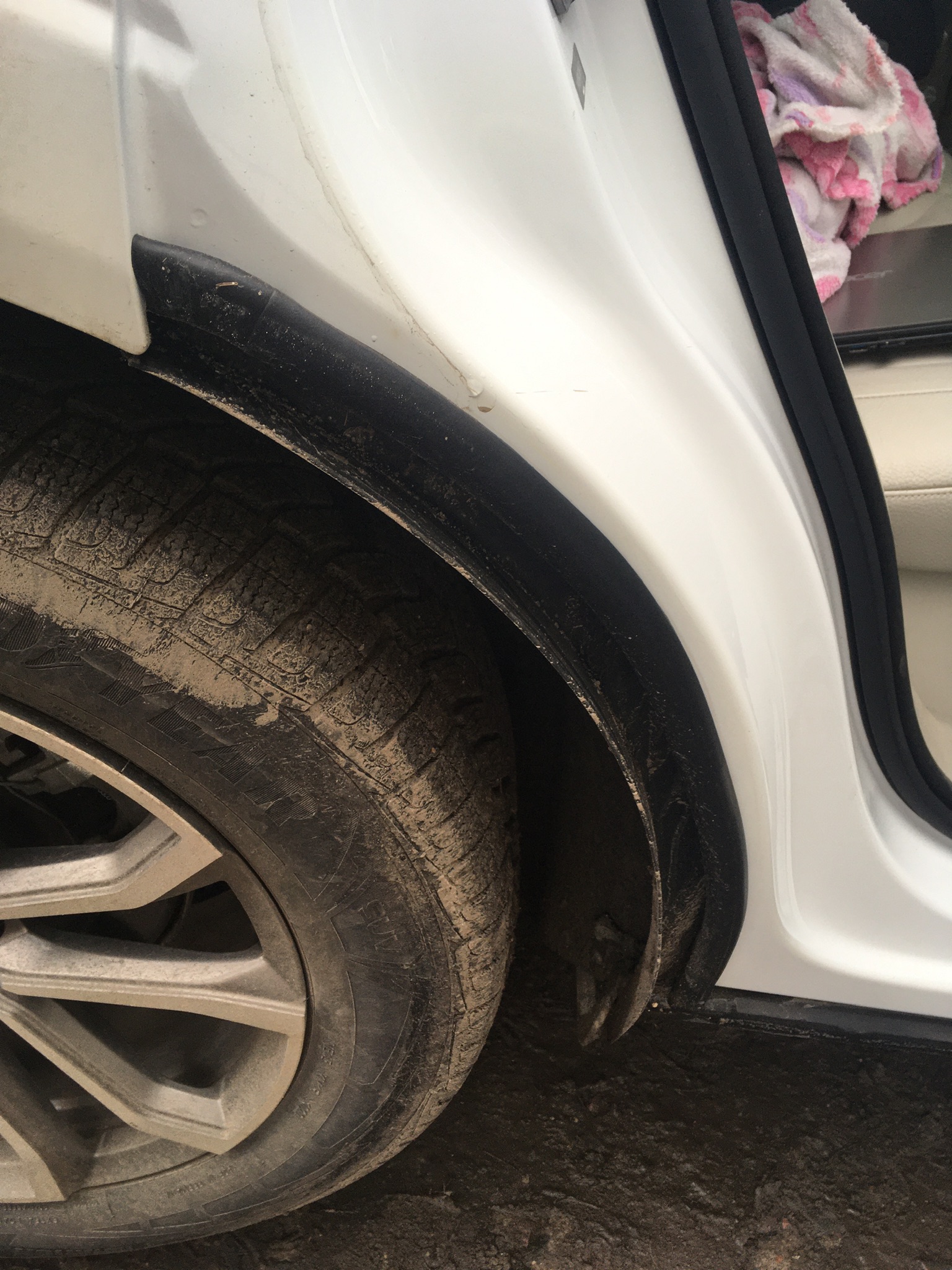

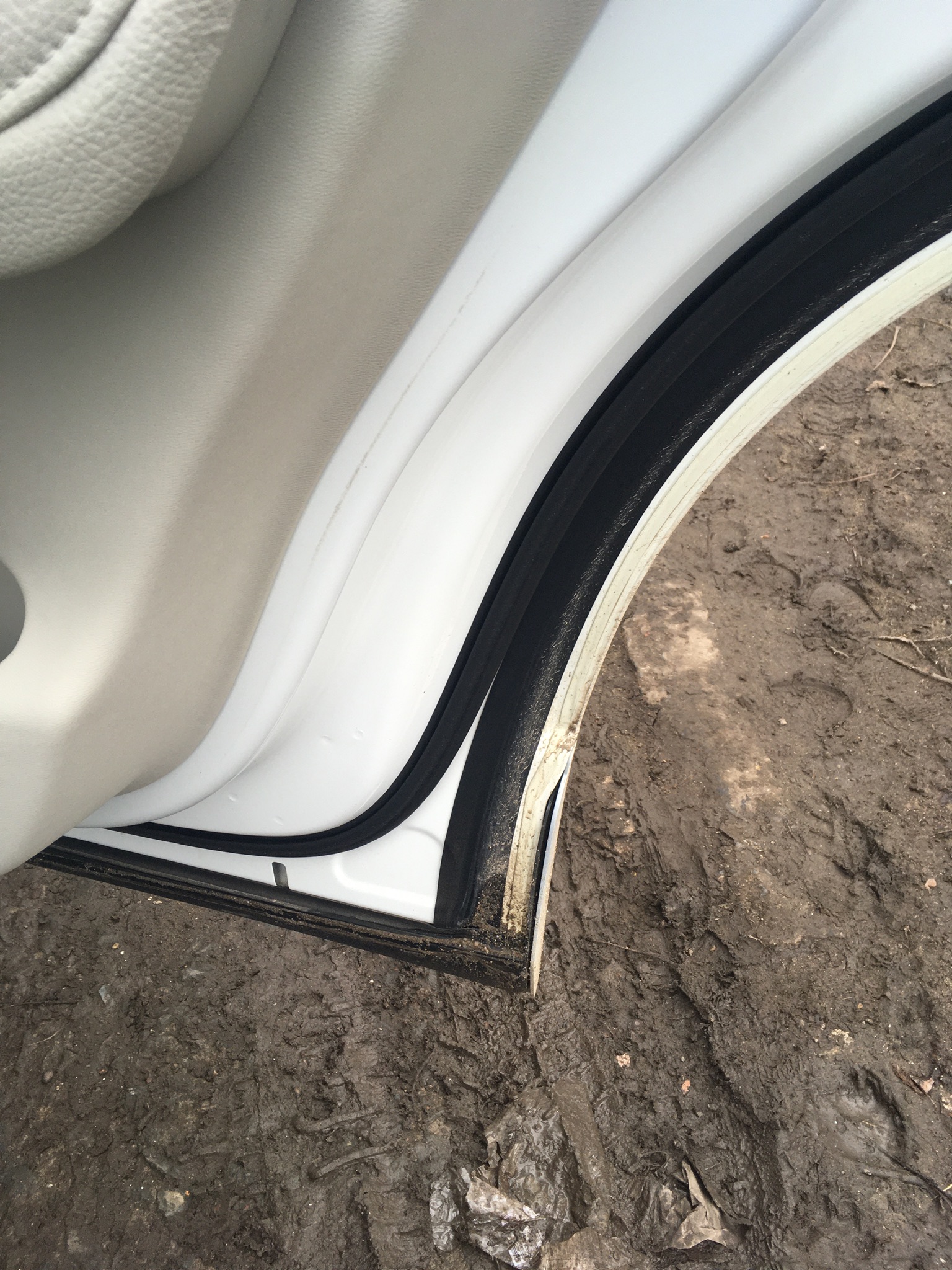

Не знаю как реализовано заднее крыло на предыдущих хс60, но на этой весь задний проем загаживается болотом и в добавок пескоструится весьма не плохо. По этому поводу «умы» вольво разработали дополнительный подкрылок 32288517. В комплекте идут левый и правый, клипсы докупать не нужно, «сажаем» на заводские, предварительно их открутив.
Дело было вечером, делать было нечего. Раз «морда» инскрипшн, тогда нужно и все доводить по заводу. На глаза попалась накладка панели «под алюминий». Может кому-то она и нравится (например жене), но мне «не зашла». Для инскрипшн доступна в базе наклада driftwood. Накладка действительно деревянная, не имитация ;) , именно шпон дерева: номера 31442256 и 31442255. Цены на них даже самых стойких заставят присесть. Щупаем https://www.bildelsbasen.se/ находим, заказываем. Разбирая частично панель, вспомнил Тойоту и порадовался простоте разбора салона. Пока их сменил, 3 пота сошло.

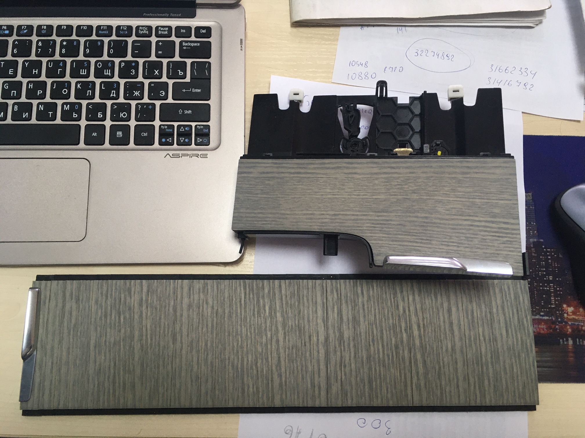

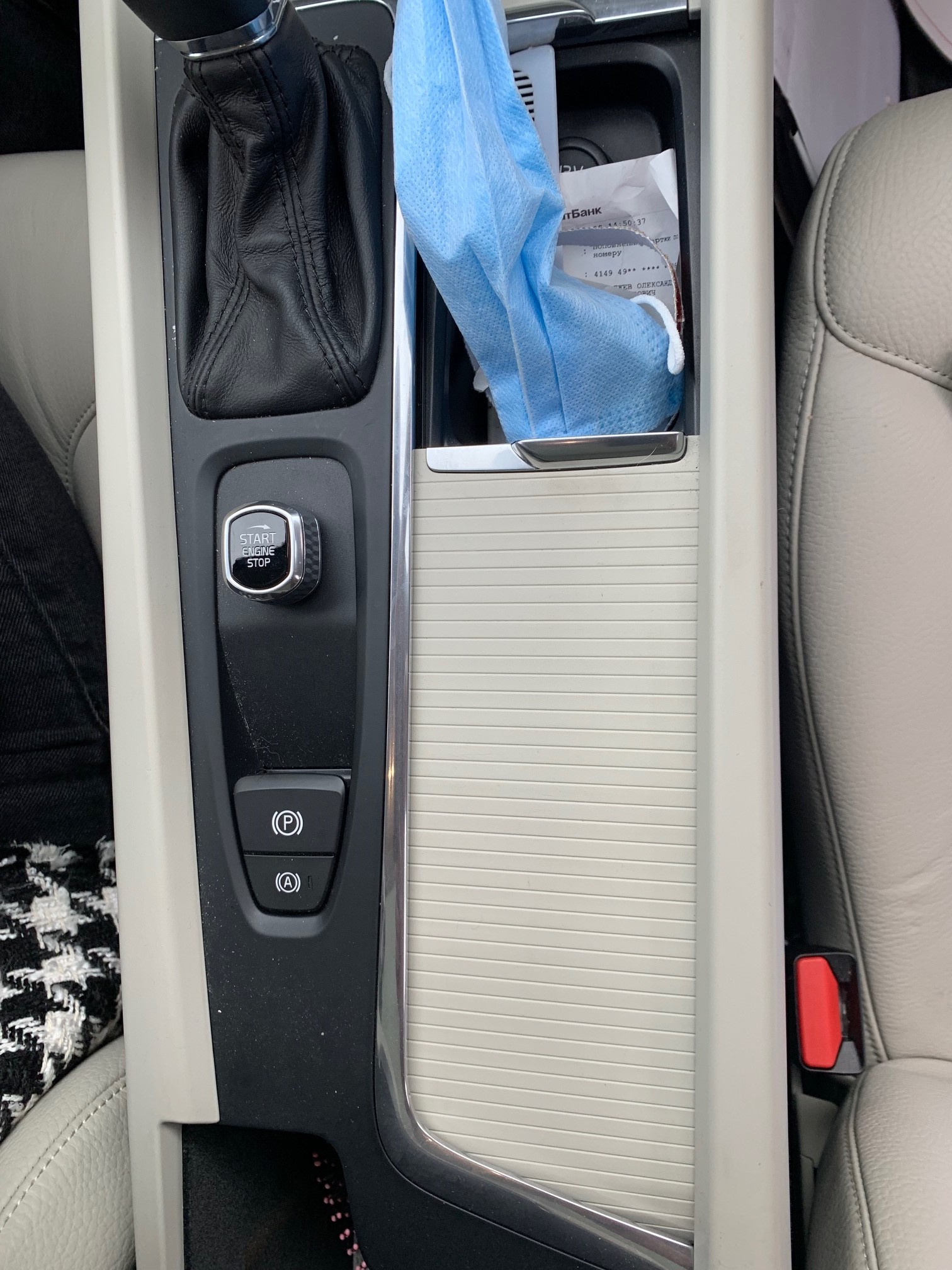

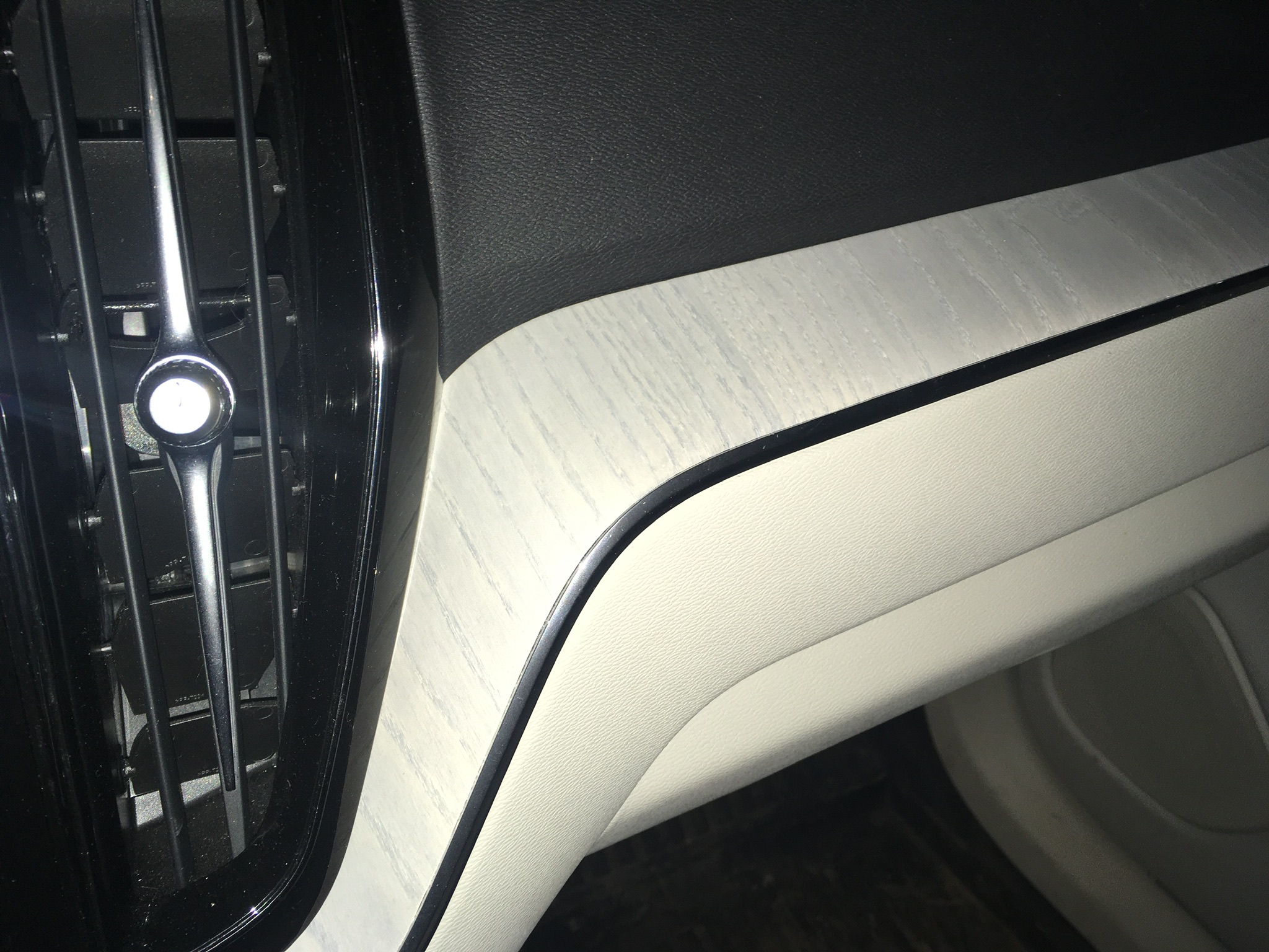

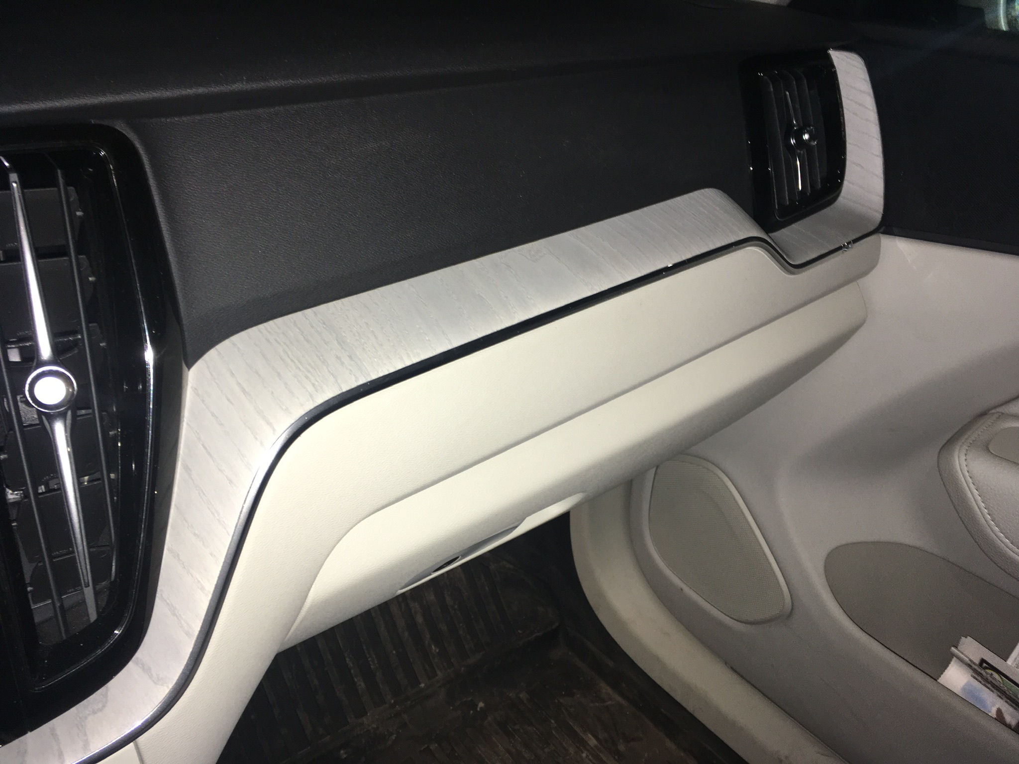

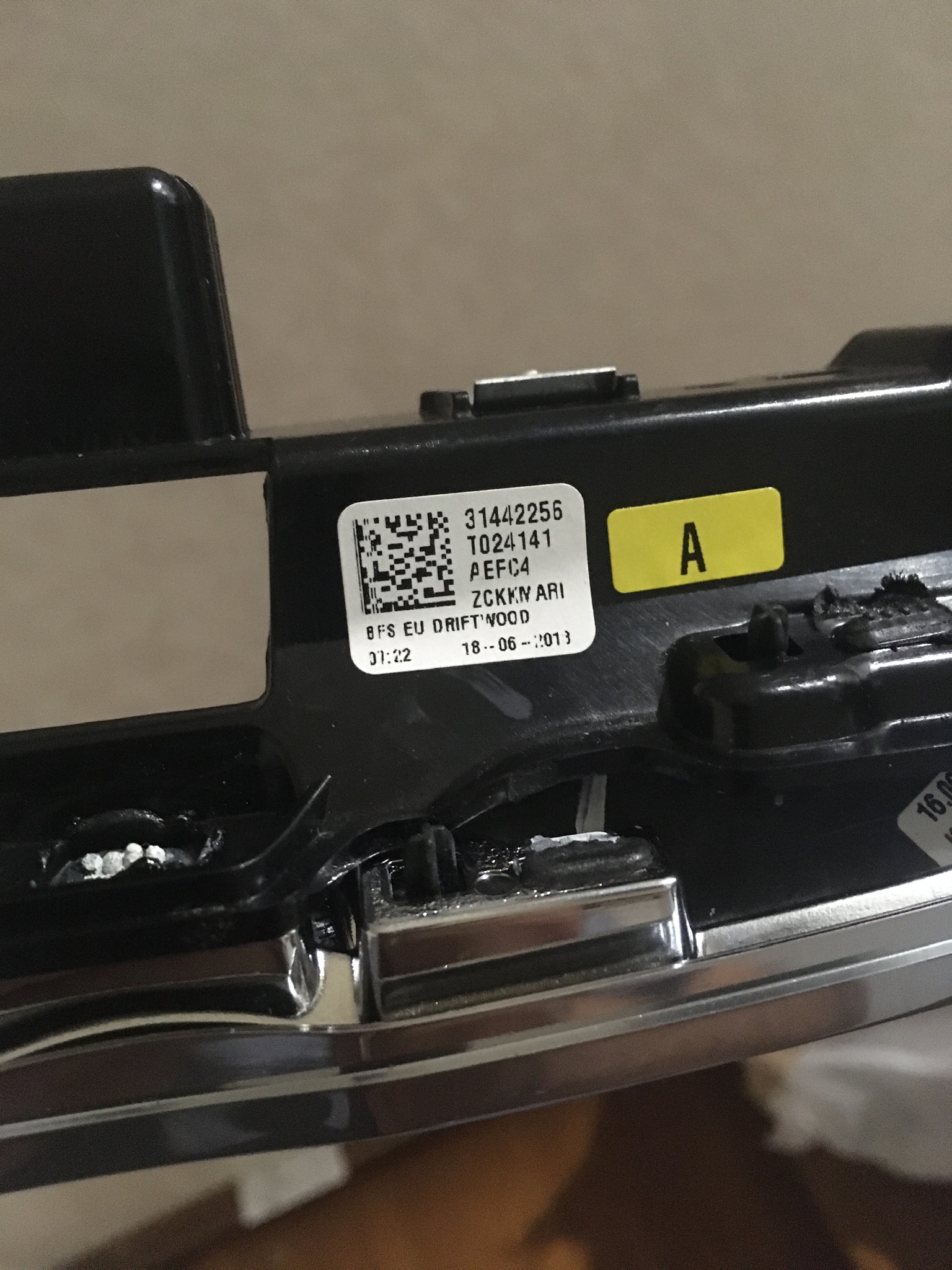

Если делать инскрипшн из моментума, думаю должно все соответствовать заводу, и не выглядеть колхозно.

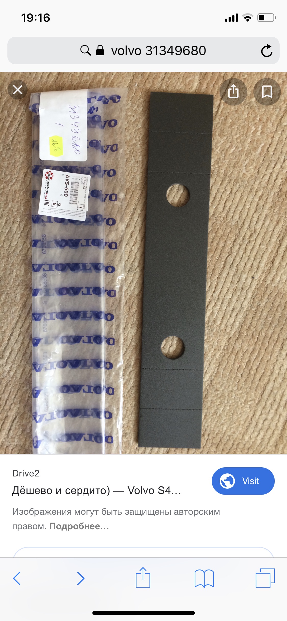

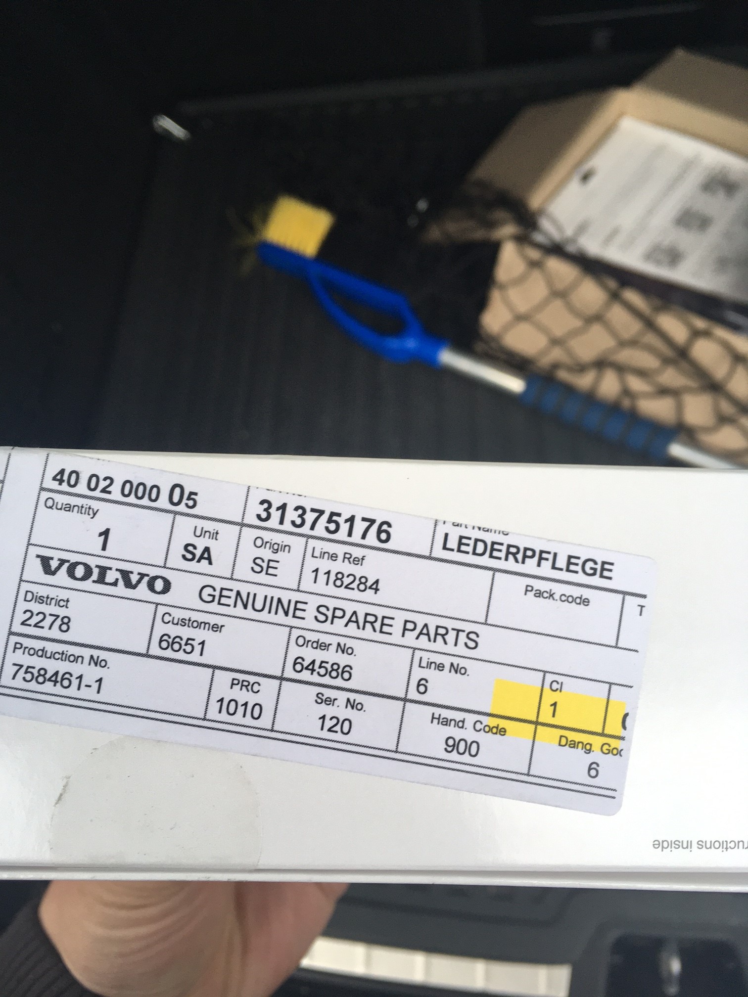

В этот раз "под нож" попали накладки подлокотника и пепельницы, их номера ролета 31469675 и накладка пепельницы 31420845. Инженеры вольво, лом вам абордажный во все места, я до сих пор не могу их поменять т.к. нужно разобрать весь подлокотник.

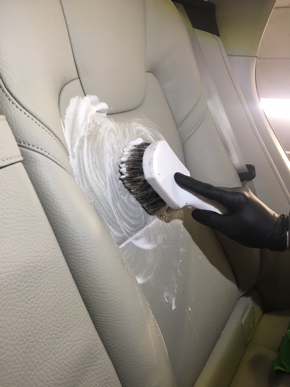

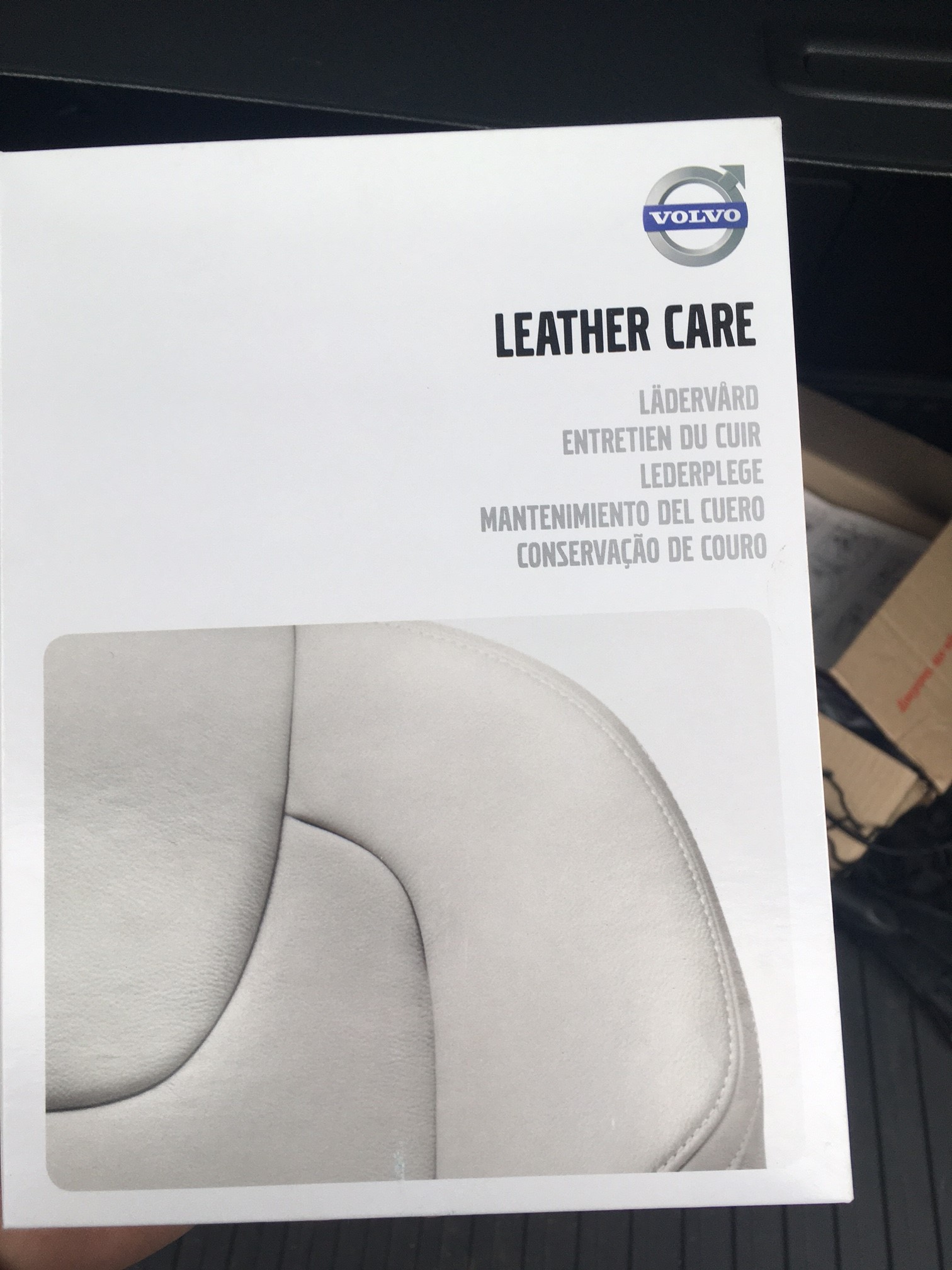

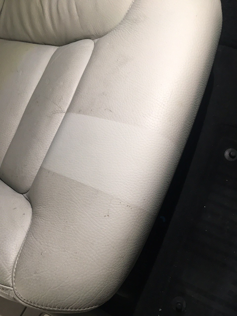

Также не мешало бы уже и привести салон в порядок. Номер комплекта для ухода за кожей 31375176, цена огонь, если конечно покупать не у дилера :D

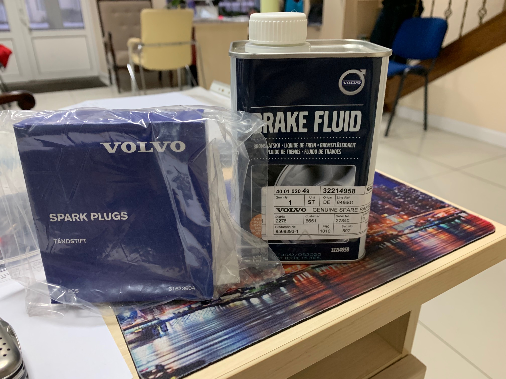

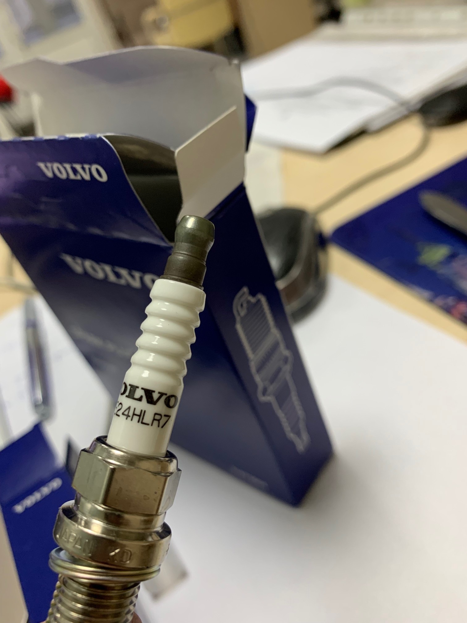

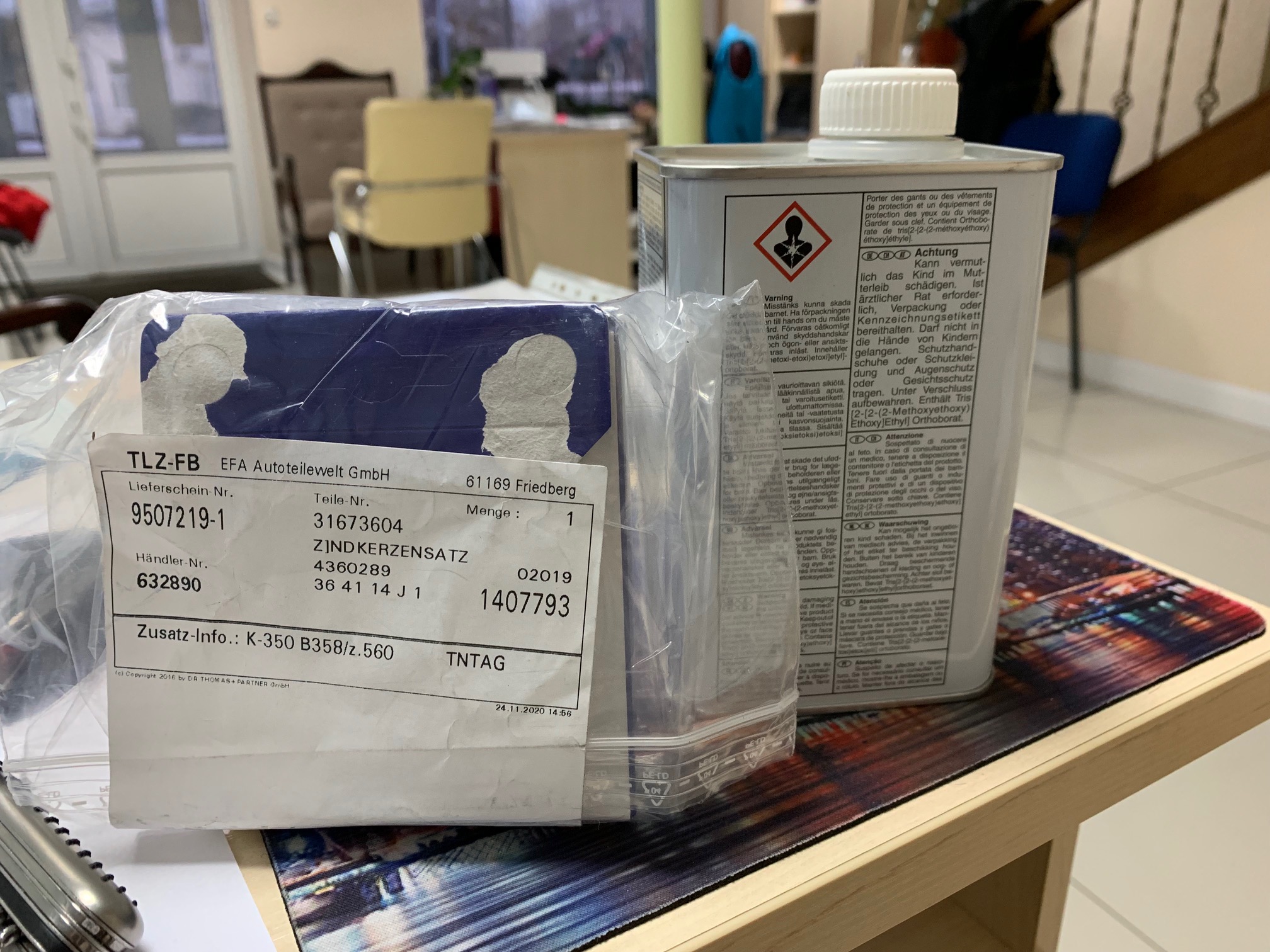

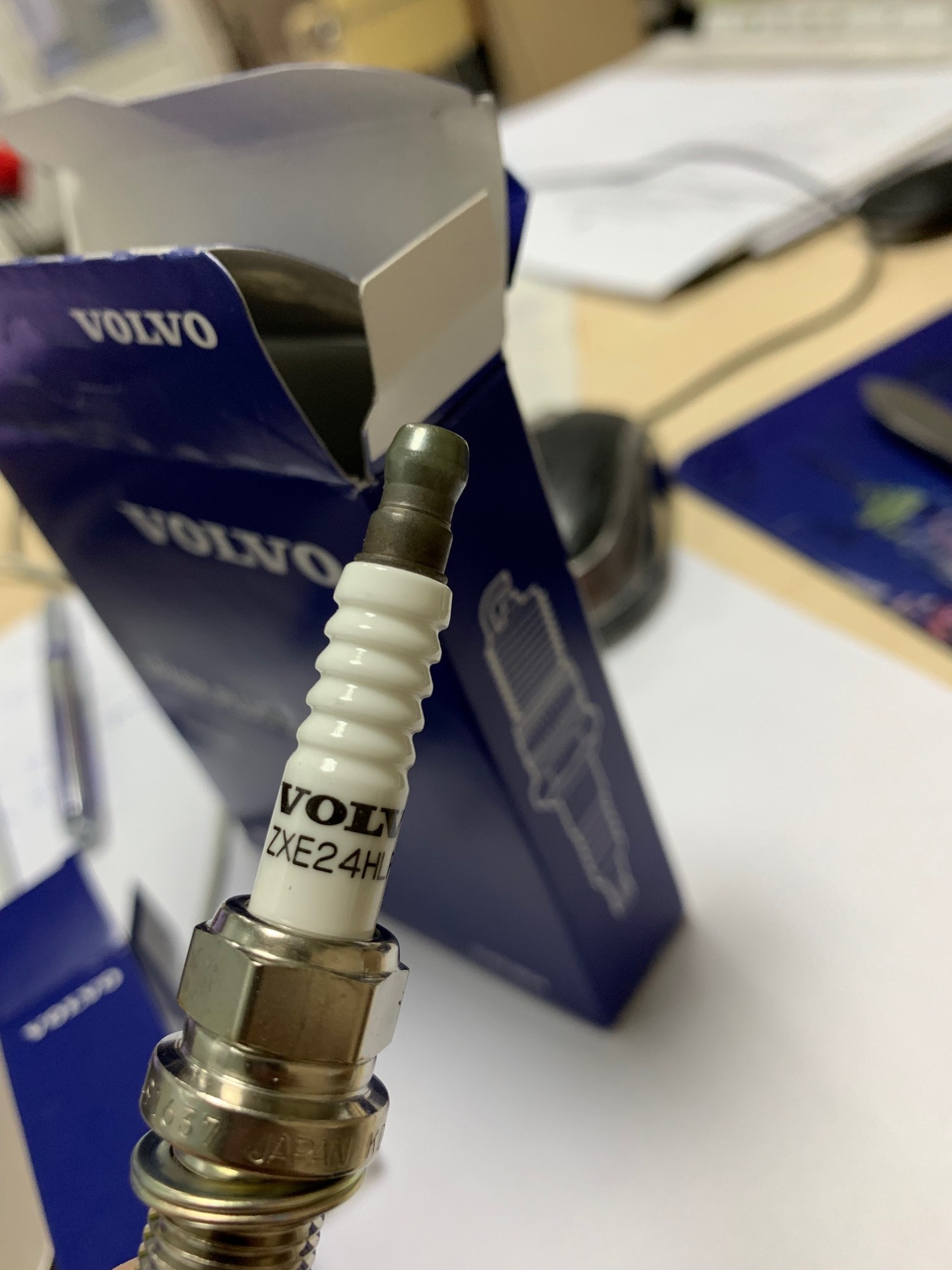

Тем временем по регламенту уже пора менять свечи и не мешало бы заменить тормозную жидкость ;)

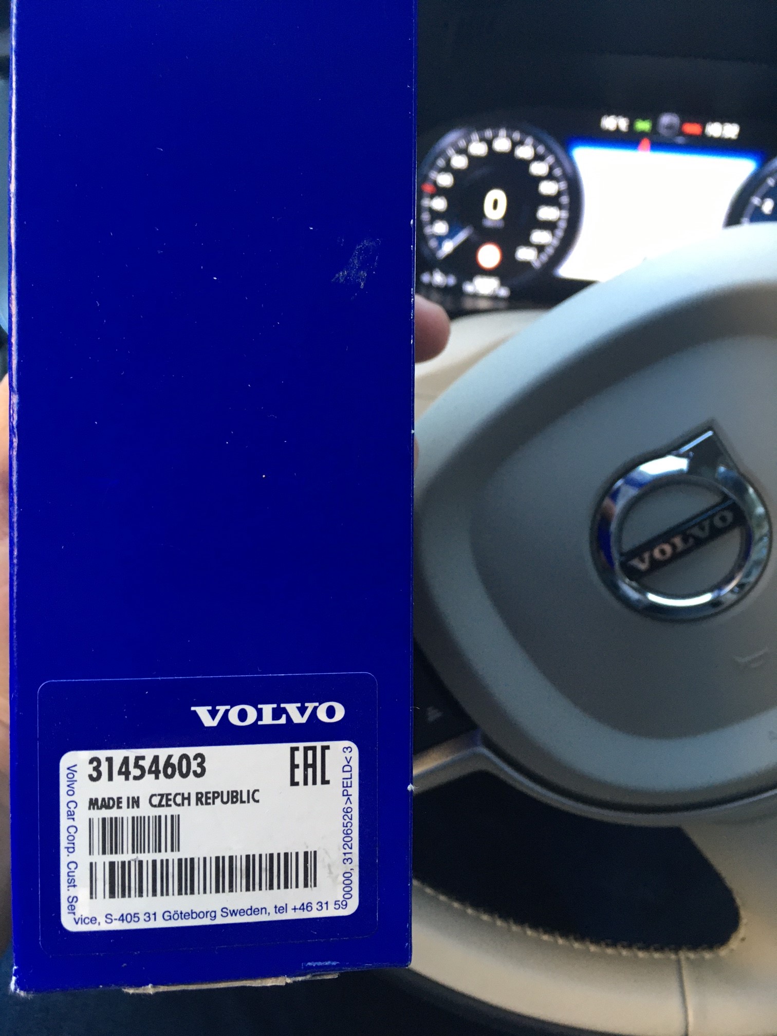

Номера 31673604 это комплект из 4 свеч. Я был очень удивлен, когда увидел на свече надпись Вольво, производство Япония. Тормозная 32214958.

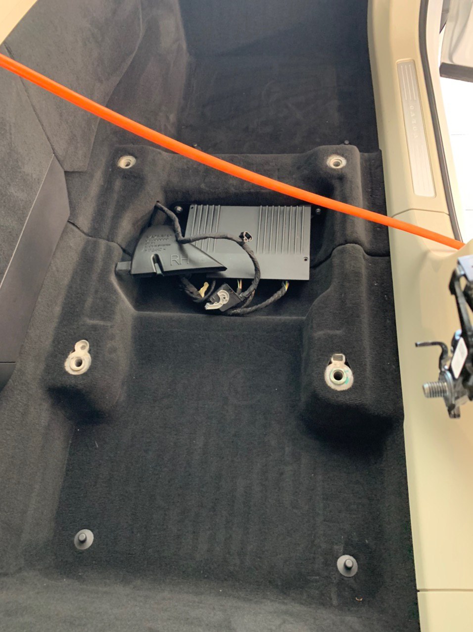

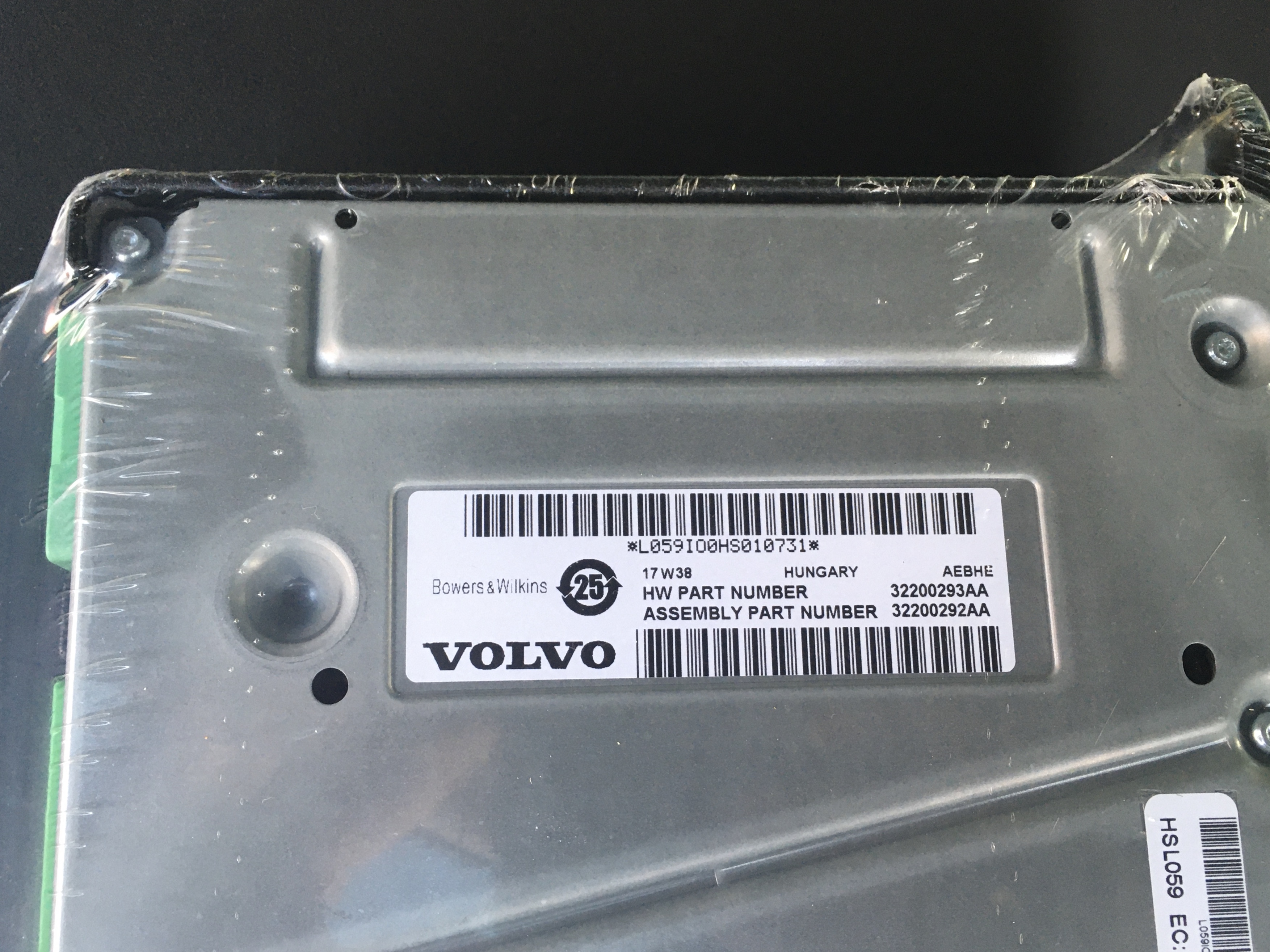

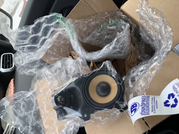

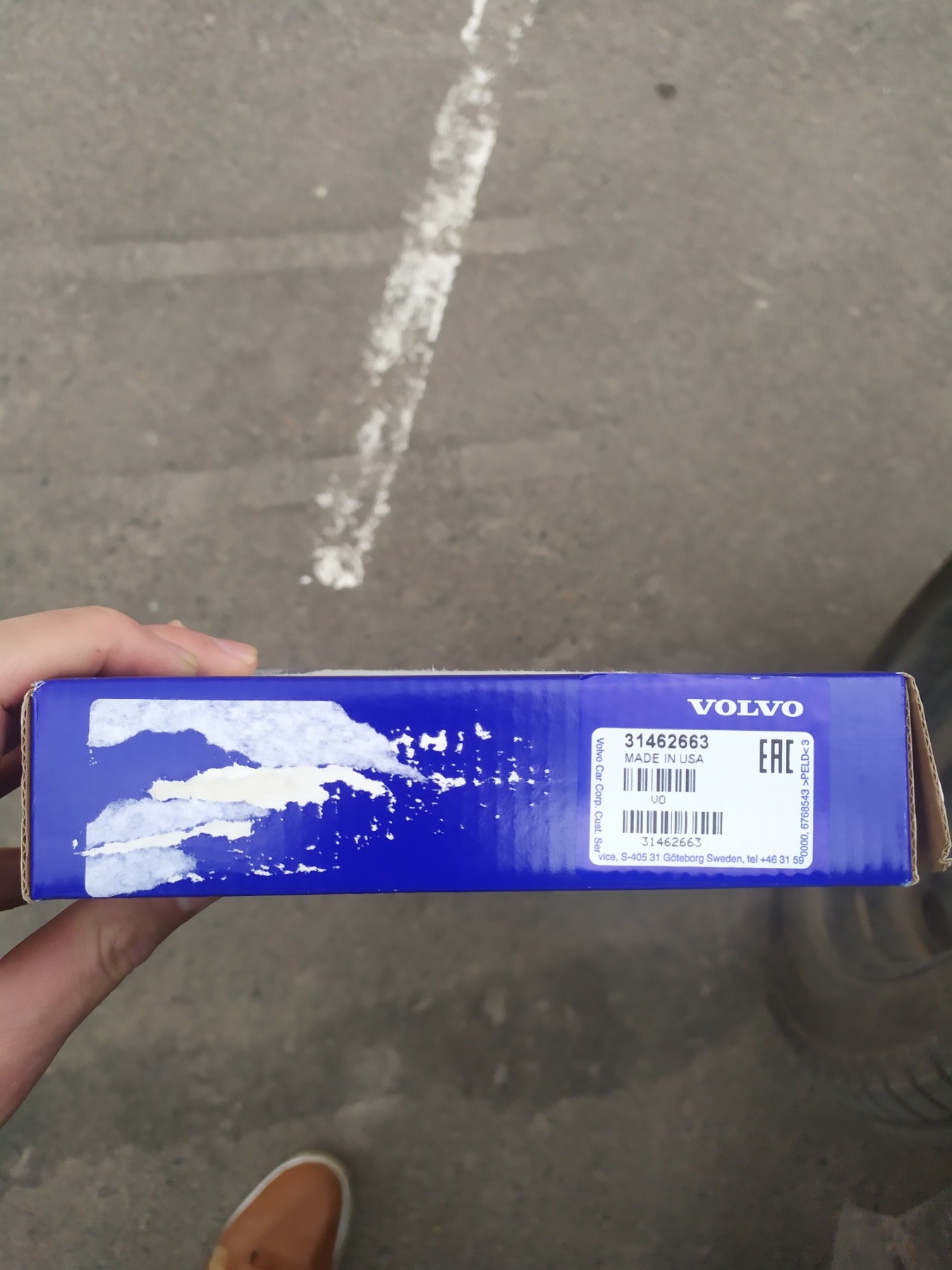

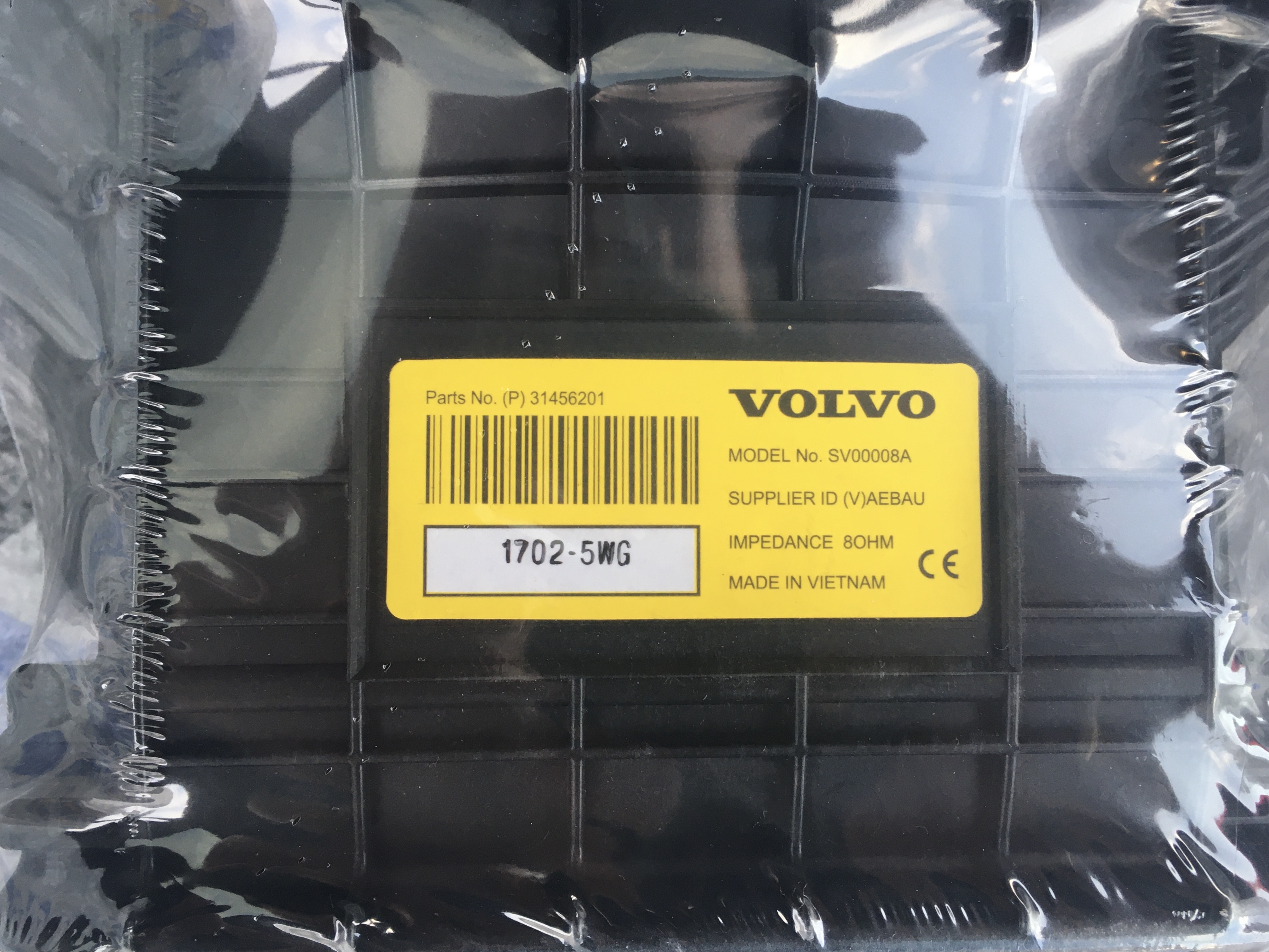

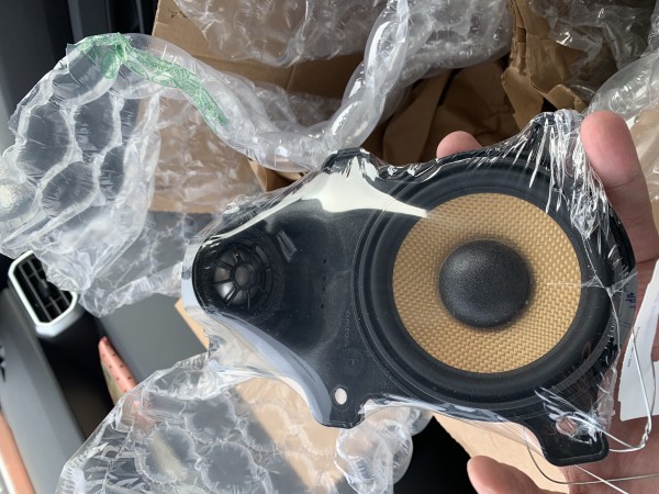

Много страниц исписано о B&W для Вольво, решил тоже не отставать. Опять прибегаем к помощи https://www.bildelsbasen.se/ Находим нужные номера, главное не аналоги от S/V 90, XC90, и пр. Только ХС60 от 2018. Во всяком случае сайт Swedspeed.com так пишет. На шведской платформе очень много продавцов. Больше всех мне понравился подход http://www.jb-bildemo.se/ И них и бережное отношение к з/ч, и супер отношение к клиенту, короче шведы, что ты тут скажешь. Все купленное приходит очень бережно упаковано.
Что по B&W? Как и ожидалось на базовой музыке усилитель не взлетел, из-за разной проводки базового звука, НК и B&W. Если кому нужны схемы, могу поделиться. Кроме того, усилитель нужно прописало в CEM
