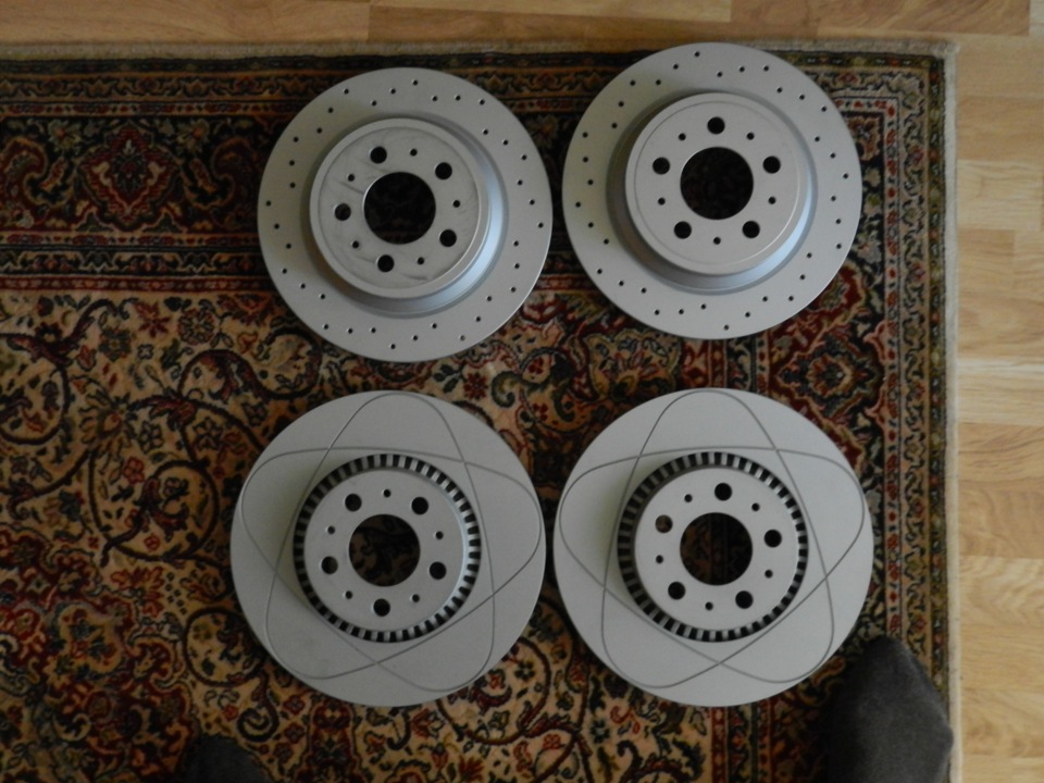

Замена Тормозных дисков Ate PowerDisc перед Zimmerman Sport зад

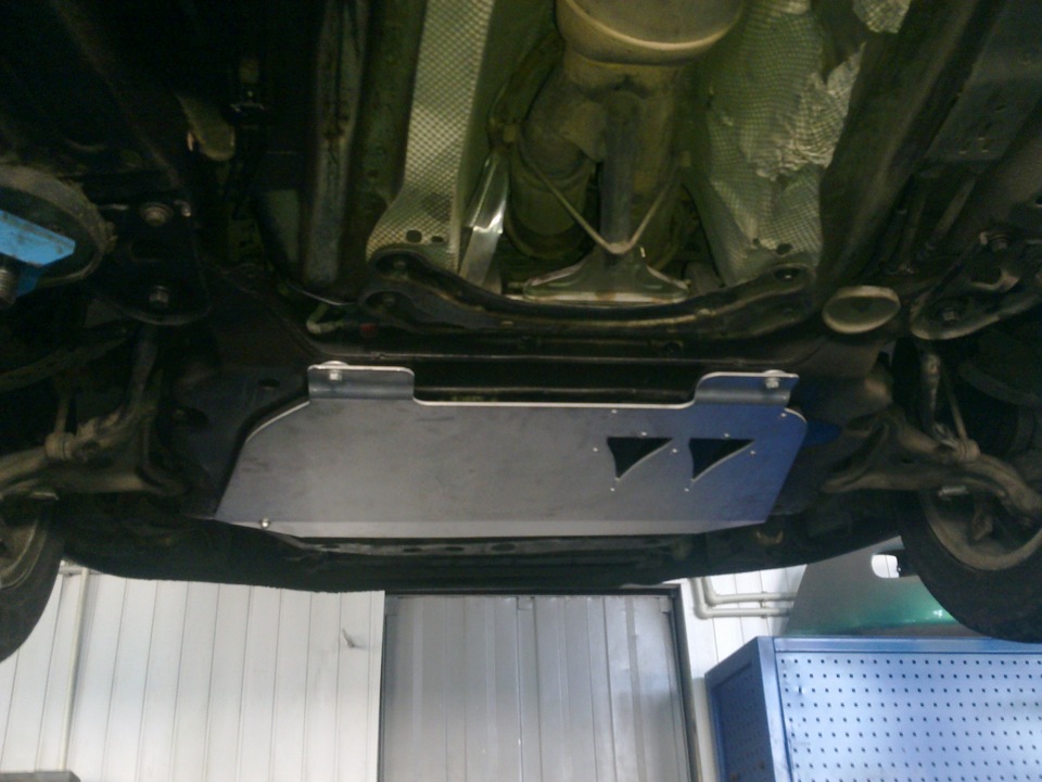

Установка оригинальной аллюминиевой защиты для версии T6 с охлождением под 2 турбины

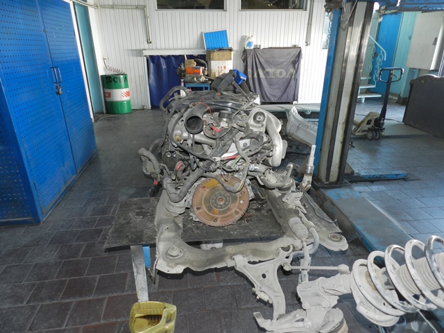

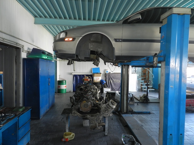

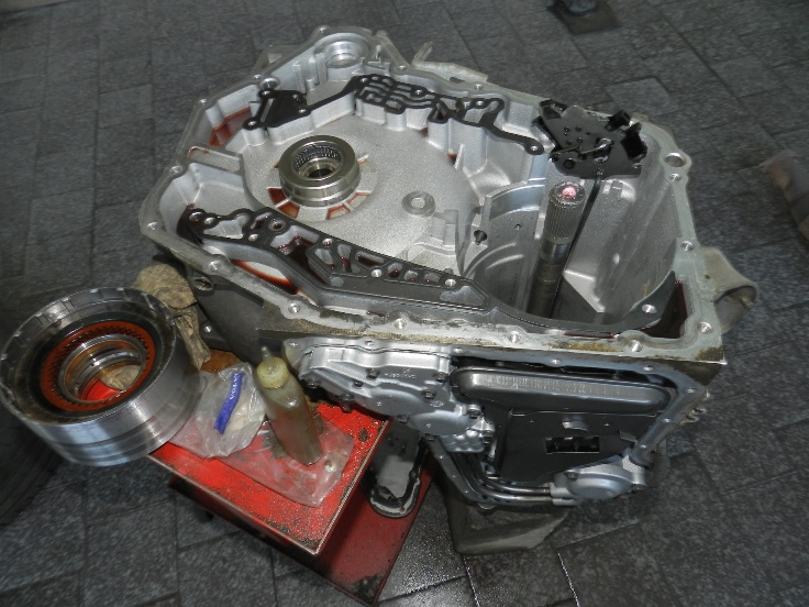

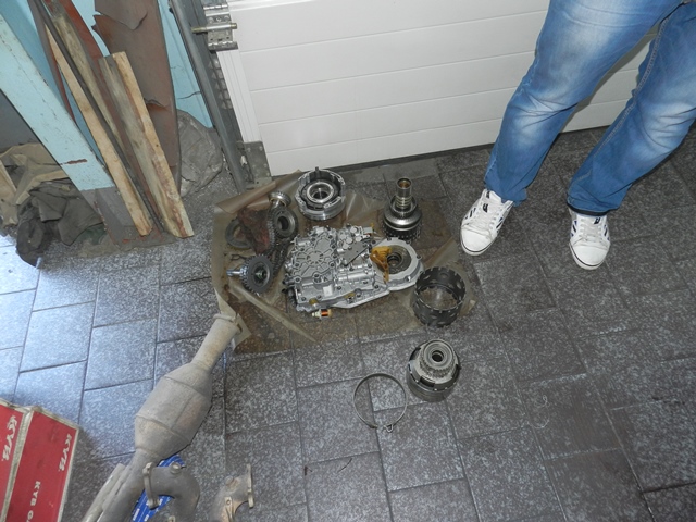

К концу лета приключилось с машиной следующее. Остановившись на светофоре машина напрочь отказалась ехать! Переключив в ручной режим и воткнув 3-ю скорость 300 сильный аппарат неохотно но все таки начал движение. Прибыв к месту парковки — на лицо была проблема с коробкой — 3-я и задняя скорости работали идеально — остальные показывали большой и дорогой в перспективе кукишь). Не хотелось верить что коробасу приснилась РОДИНА. Обзвонив кучу профильных сервисов многие предрекали перебор коробки с заменой всех пакетов — некоторые рекомендовали заранее покупать первичный вал. Плюнув на гадание по кофейной гуще — поехал на свой вольвоский сервис. Ребята разводили руками — все саленоиды работали как часы, масло по их словам — пить можно. Уровень в норме, никаких подтеков. Слив масло и открыв поддон — из коробки выпал виновник торжества. Отколовшийся кусок тормозной ленты. Оказалось предыдущий хозяин при ремонте АКПП их не поменял. Спасибо ему огромное. Приговор — изъятие ДВС вместе с коробасом с последующим разбором последней. После вскрытия нашлась еще одна проблема — на барабане 2-3 передач выработка под медной втулкой — барабан под замену. На штатовском Ebay были заказаны тормозные ленты и б/у барбан — продавец последнего гарантировал его идеальное состояние (и не обманул). Надо добавить заказывал я это все будучи в Германии — 7 дней и все на месте — закажи я их на Нэньке Украине ждал бы наверное до сих пор.)))
Итог 500$ работа
300$ з/ч вместе с пересылкой.

Повідомлення Djonnik23 » Пон вересня 16, 2013 6:00 pm
Не Скромный вопрос, На накуя было снимать мотор с балкой и стойками??? :D :D :D :o :o :o
Djonnik23
Повідомлень: 1581
Автомобиль: 242V8 245Т6
Клубная карта №: 20
Re: S80 Битурбированная элегантность
Повідомлення Merlin » Пон вересня 16, 2013 6:09 pm
Ну там какбэ 6 котлов вряд попёрёк. и я подозреваю что иначе никак.
Повідомлення Retvizan77 » Пон вересня 16, 2013 10:24 pm
Djonnik23 написав:Не Скромный вопрос, На накуя было снимать мотор с балкой и стойками??? :D :D :D :o :o :o
А по другому никак - если скажешь как коробку снять не нимая ДВС и балку - думаю можешь смело ехать в Готеборг на должность главного конструктора :-P Ты видел Т6 под капотом и как коробас устроен? :cars:

Дык на 5 горшках и коробки Аизиновские а на 6 - чудо американского машиностроения - типа в свое время был рекорд в плане засунуть в то малое пространство что осталось автоматическую коробку. :o

Скажу больше - боковую прокладку коробки чтобы поменять тоже надо все высмыкивать! Короче в плане обслуживания сплошной секс :moil:

А еще американские коробасы дешевле в ремонте чем айсин, так сказали на Уолвовском сто
