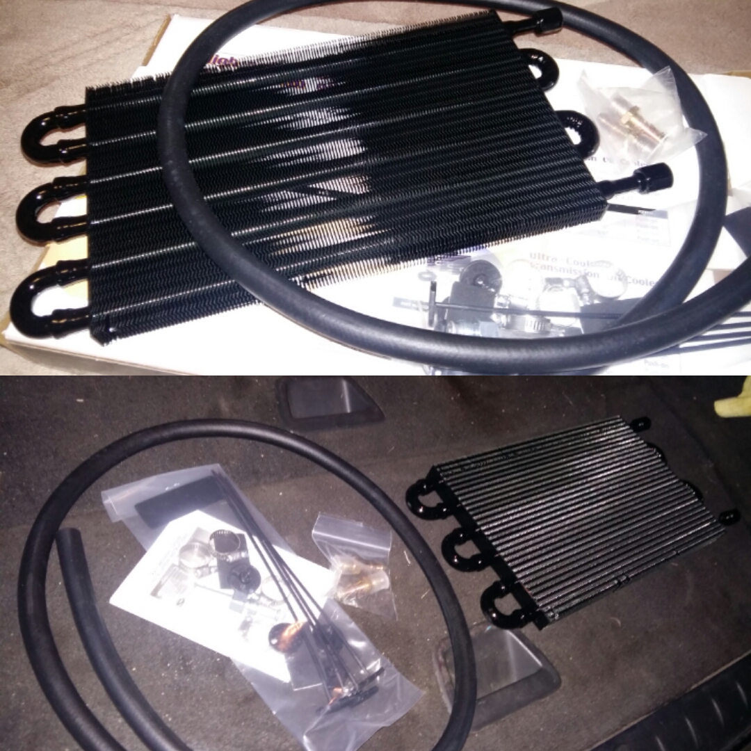

НО!! на балконе уже лежит радиатор охлаждения коробки)

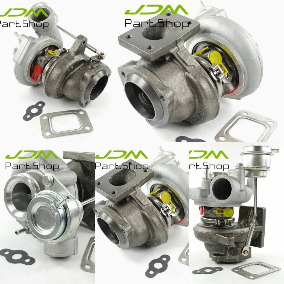

И самое главное, вот-вот закажу турбину новую r18 НОВУЮ со Штатов. Цена вопроса - 375$ (самолетом).
Цель - с минимальными затратами вывести сврй Кирпич на 350 hp ( по номмам это потолок для АКПП).

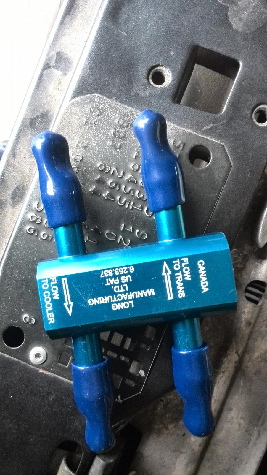

Просто радиатор на АКПП нельзя - долго будет прогреваться коробка,а зимой вообще холодной будет.Плюс ко всему коробке нужна стабильная температура.По-этому надо ставить маслянный термостат в разрыв акпп и радиатора.Я как раз сейчас такой устанавливаю на Мерса,который турбирую.Заказывали в штатах ,45 баксов с доставкой,вроде.Вот он,подлец...)))

У меня коробка 55-50. Без термостата-байпас можно покатать летом, а до зимы точно куплю. Без него плохо тачке в студенную пору. А в жару как раз самое то)

Не верно - масло будет прогреваться не 10-15 минут,а больше получаса.И на скорости 80+ со средней и малой нагрузкой температура будет уходить ниже нормы и акпп быстро умрет.
