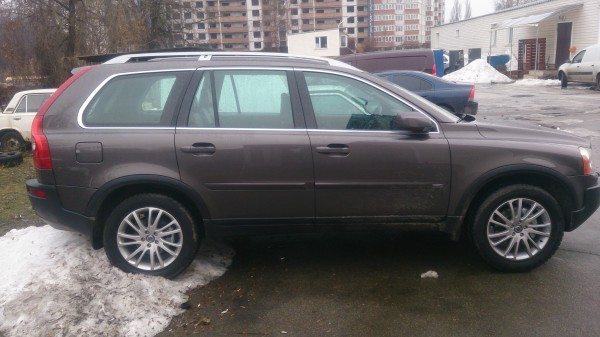

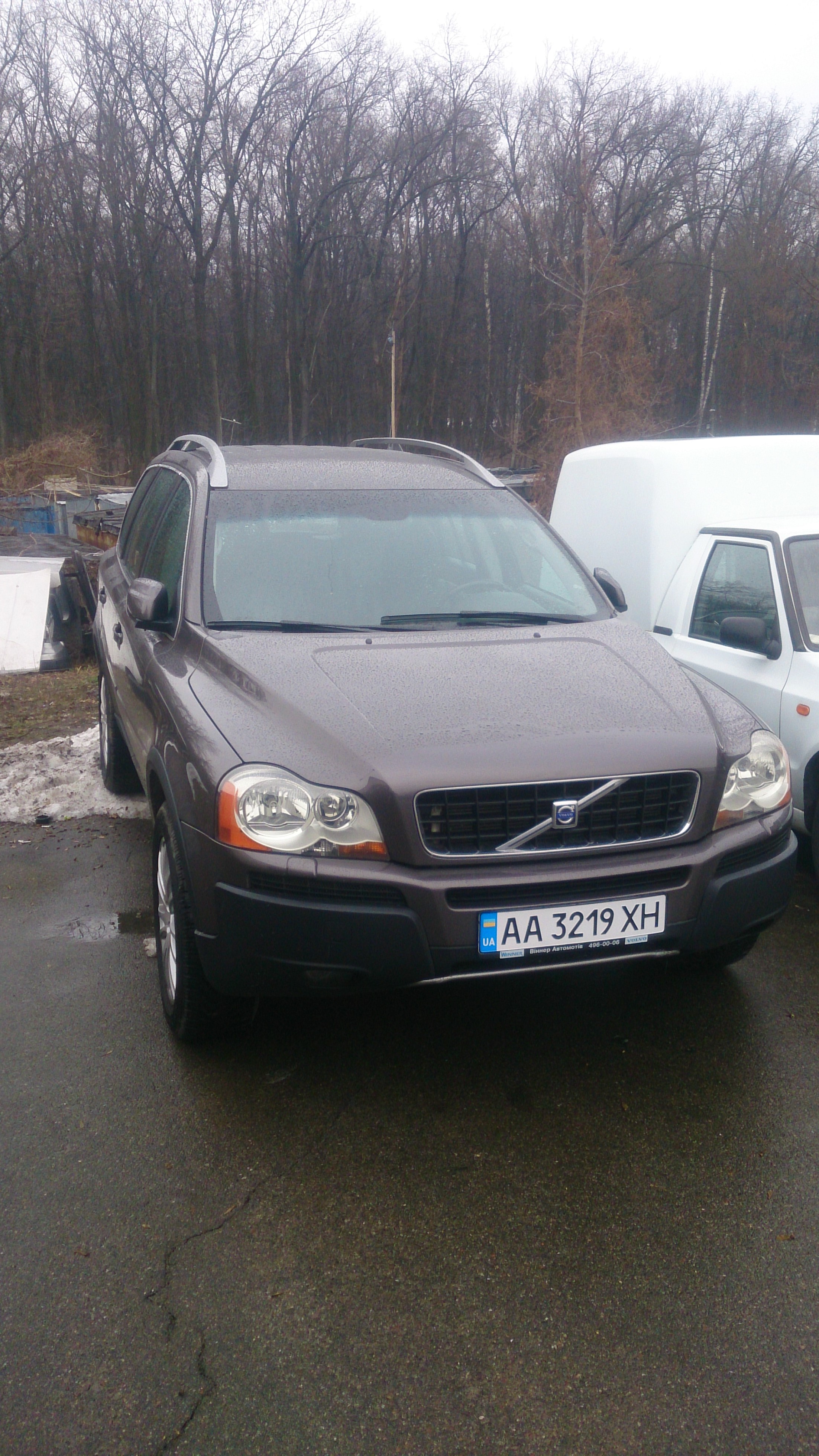

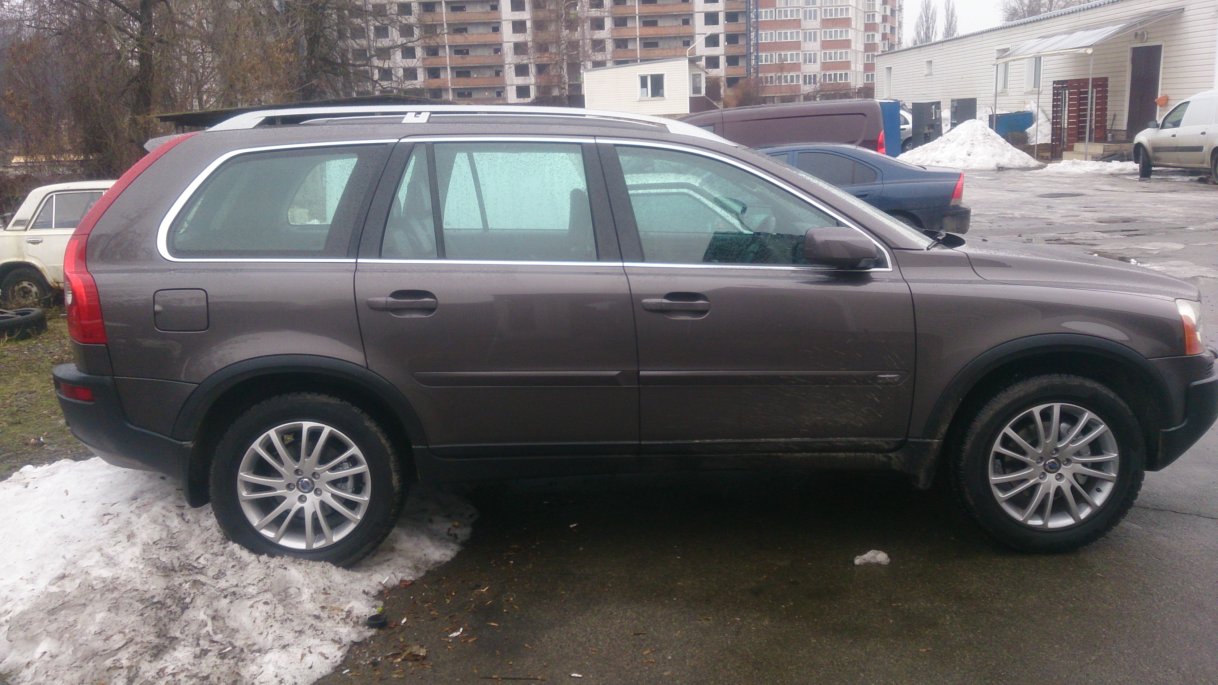

Маленькая машинка, для моей лучшей половинки.
Повідомлення Merlin » Суб лютого 23, 2019 10:28 pm
Купили. 2.5Т черный кожаный салон. ксенон там, датчик дождя. ну так по мелочи напакована. но руки надо приложить.

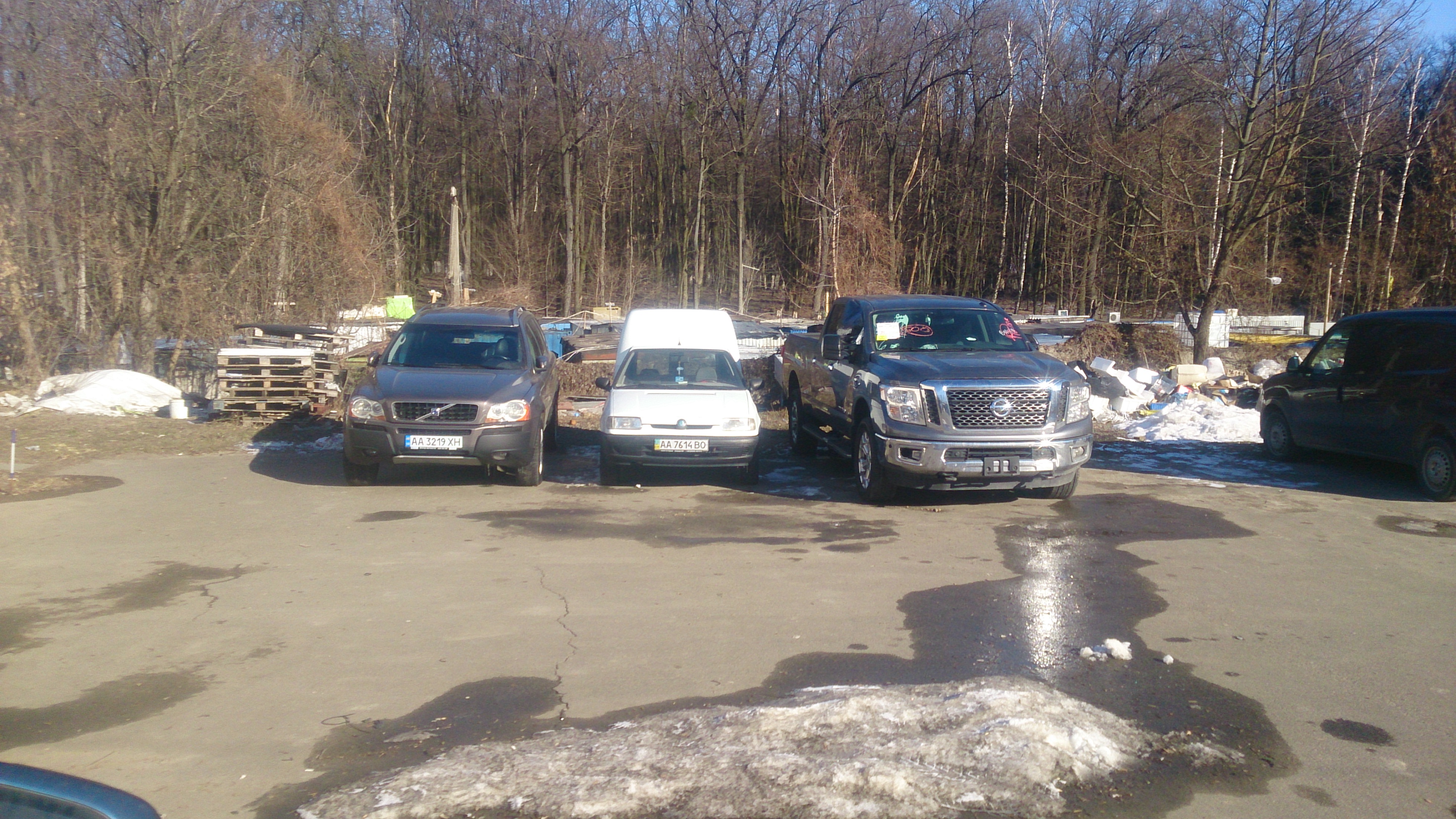

Повідомлення Merlin » Чет березня 21, 2019 5:05 pm

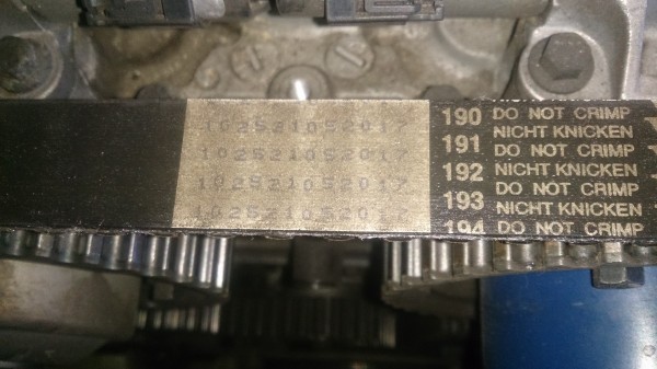

Апарат загнан в гараж. На выходных начнем разбирать ГРМ.
Ехал за Бубару Форестером. Прикольно. Форестер из 90тика воспринимаеться как какаято малолитражка, типа Оки. :-D :-D :-D
Были мысли на работу заехать а вечером в гараж, но блин очково ездить с ремнём, который выработал свой ресурс и по пробегу и по времени.

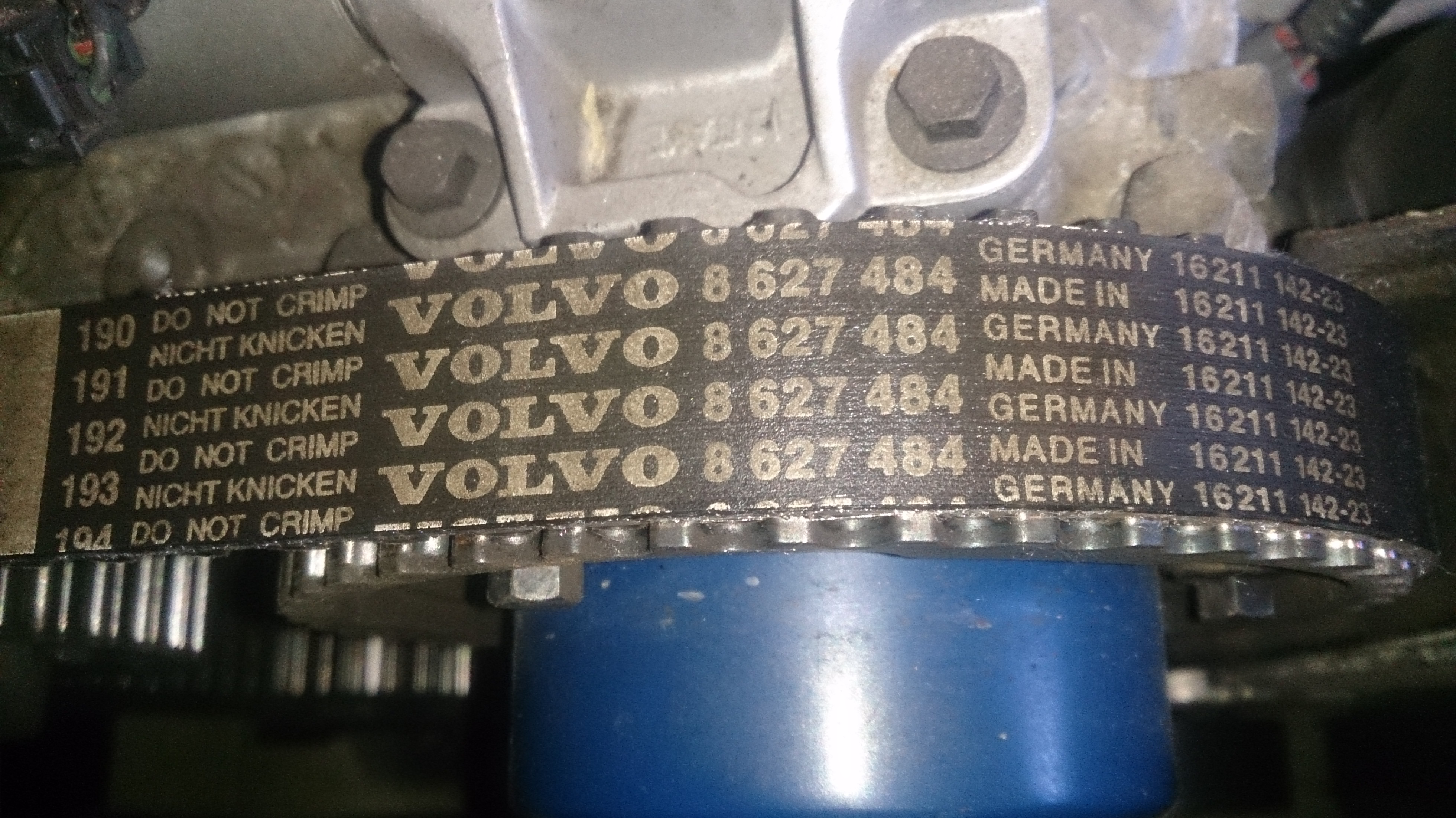

Re: Маленькая машинка, для моей лучшей половинки.
Повідомлення Merlin » Нед березня 24, 2019 11:32 am
Ревизия ГРМ показала что на машине стоит ремень ГРМ выпуска 21го числа 05 месяца 2017 года. Надписи все читаються. Ремень ОРИГА.
Собираем взад. ремень не снимал. просто прокрутил.
Запчатсти купленые, пойдут на синюю. ей какраз пора ГРМ менять. там правда один ролик другого типа, но он у меня остался с прошлого раза новый.
Хорошо иметь 2 ведра на одной платформе, с одинаковыми запчастями.
по сути у меня в семье 2 S80, только одна уменьшенная, вторая увеличенная. :-D

Повідомлення Алежон » Нед березня 24, 2019 12:52 pm
как так не снимал?а ну почитай что Мерлин выше писал!то есть ты уверен что ролики не стоят 3 замену ремня?)
Повідомлення Merlin » Нед березня 24, 2019 9:02 pm
Ролики похоже что новые стоят.

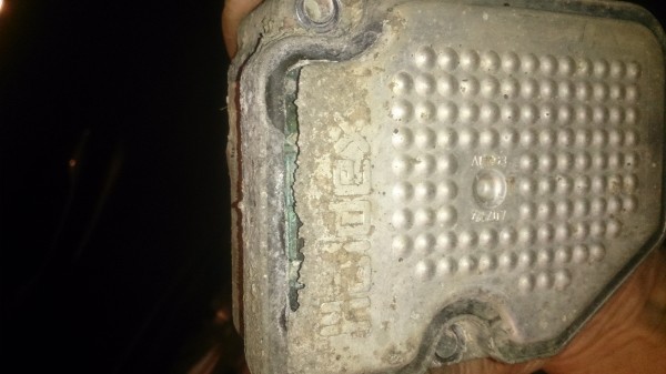

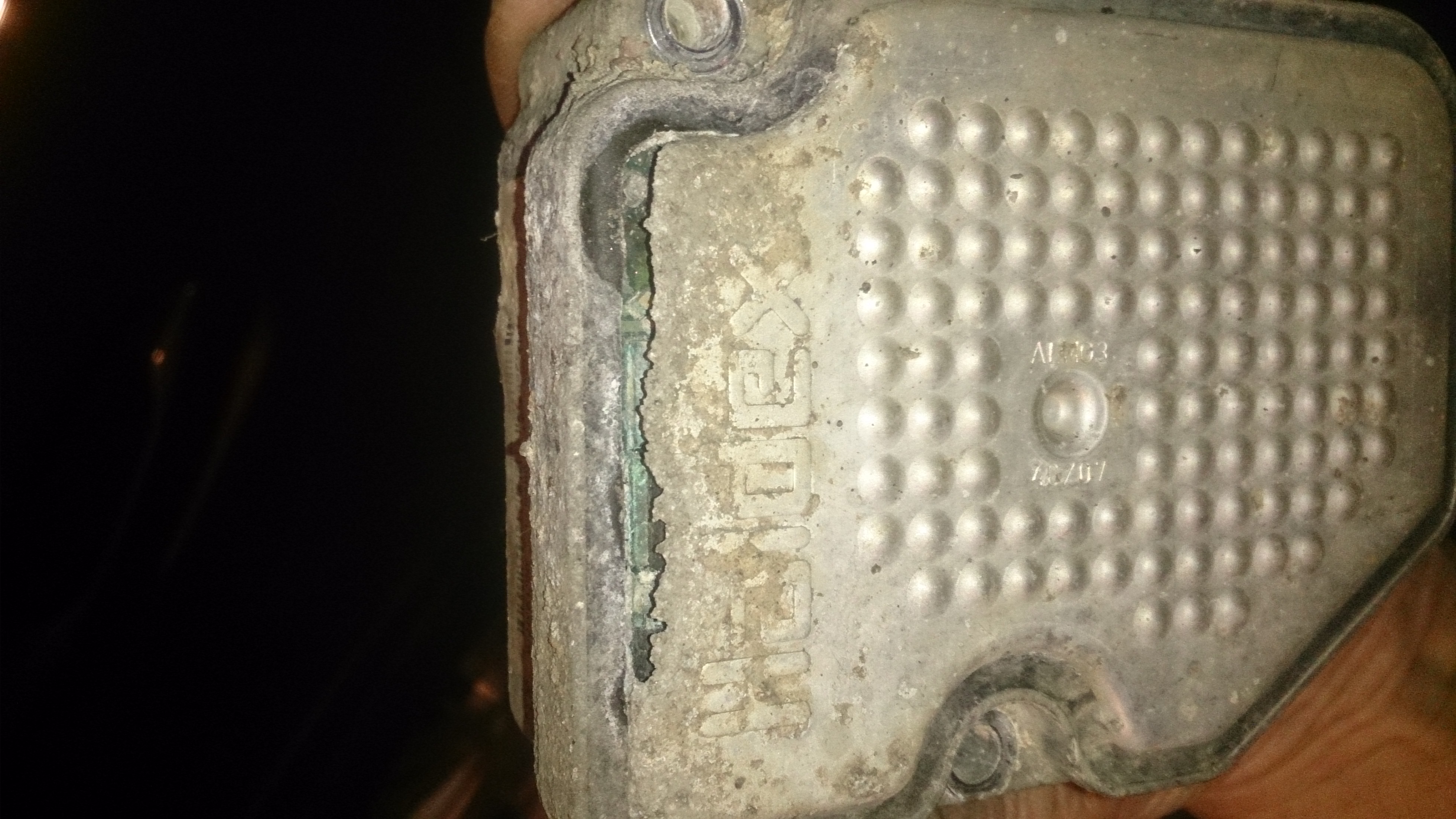

Повідомлення Merlin » Пон березня 25, 2019 2:30 pm
Фото, достойное кунсткамеры.

Повідомлення Костыль » Суб квітня 13, 2019 9:46 am
Может что-то подобное заколхозить?! Чтобы хоть водой с песком не "песочило"))
https://www.ipdusa.com/products/9029/12 ... -p2-p3-awd
Повідомлення Merlin » Суб квітня 13, 2019 10:23 am
Нет смысла. Это из за того что тачка ОООЧЕНЬ долго в сыром месте стояла. это не от эксплуатации.
Но защиту от спизжевания халдекса заколхожу однозначно.

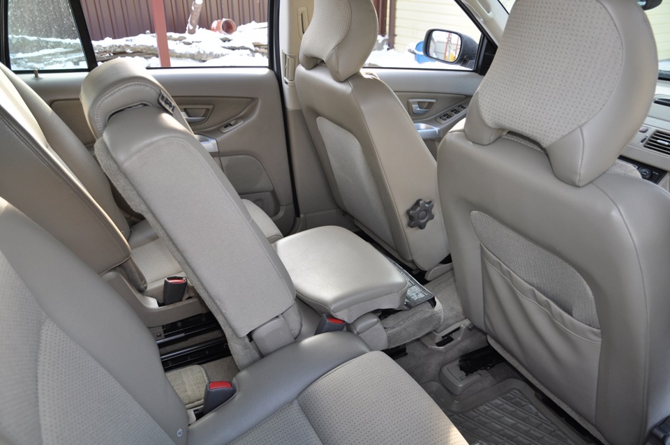

Повідомлення Merlin » П'ят травня 10, 2019 3:47 pm
Проапгрейдил тачку. Нашел за недорого трансформируемое в детское заднее сиденье 2го ряда, от 3хрядной версии машины (там мелкие отличия есть от 2хрядной).
разобрал, переставил поломанные детали со своей сидушки, верхнюю часть обивки тоже свою оставил, они имеют много общийх деталей. Думал ремень заменить тоже, НО он там по каталожному номеру ДРУГОЙ, видимо с расчетом на детей усилие преднатяжения меньше (это предположение, но зная маньячизм вольво....).
Сиденье тяжелоё просто писец. Трансформируемое весит 30 кг. Обычное килограмм на 7 меньше. Столько веса на одну сидушку.... Вольво конечно психи в плане безопасности.
Теперь о главном. Малому понравилось очень. В съемное он не хотел уже садиться. вобще нивкакую. Сюда сел, ни пикнул, еще и ремень ему не мешает. (Ремень штатный, такойже как у Папы и Мамы, это немаловажно).
И если честно, чем больше имею дело с 90тиком, всё больше и больше убеждаюсь, что тачка делалась для Пиндосов. А они знают чтото.
И теперь я ПОНЯЛ зачем подлокотник съёмный. Заднее детское сиденье можно выдвинуть вперёд, до упора в передние!!!!! при этом ноги малого между передних сиждух.
УДОБНО ПРОСТО ППЦ. А малой тащиться сильно. Вобщем такого мало у кого есть. салон трансформер очень сильно, и при этом визуально этого не скажешь. и нет всяких глупостей как на французских тачках.
Моя давольна. Не думал что будет столько бонусов.
фото не моё

Повідомлення vnukoff » Суб травня 11, 2019 10:46 pm
Прикольно, сам думал нафига там съемный подлокотник, теперь все стало на свои места.
