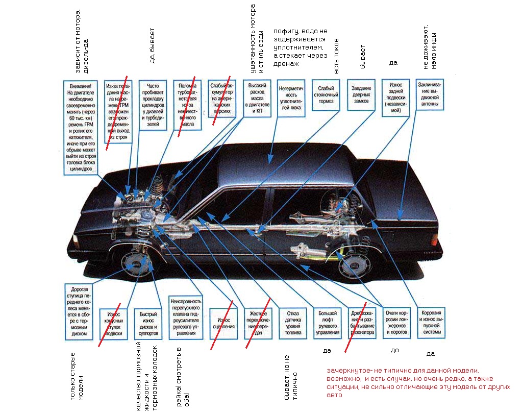

Повідомлення Victor99 » Вів липня 28, 2015 2:00 am
известная картинка с моими комментариями

Victor99 написав:известная картинка с моими комментариями
Прикольно, як кажуть - коротко і ясно :)
