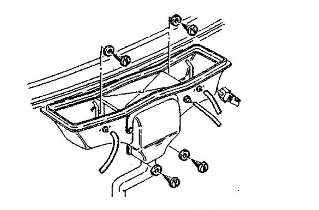

Появилась небольшая проблемка. Зашумел моторчик печки, причём шумит сильно на первой и второй скорости, а на третьей более менее тихо работает. Как с ним бороться? У кого был опыт ремонта? Может есть чем заменить? А то что-то на новый денег жалко. Печка как на картинке.
