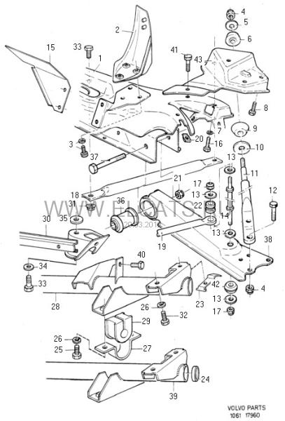

короче рішив замінити свій стаб,а то мене вже стаб з зетками задовбав.зетки довго не служуть.хочу поставити старіший варіант у якому стаб кріпиться до ричагів,але незнаю від чого можна втулки туди покласти,підкажіть будласка в кого такий стаб стоїть.

ці втулки під номером 22.

У меня такой стаб, стоечки пока не менял но судя по всему от ланоса должно всё подходить, в мысле стоечки вместе с бубликами

я тоже думав від ланоса взяти але просто самі різінки.бо там походу сама стойка довша.

Возможно, я точно не помню. Но резинки должны подойти 99%

Я с Дэу Эсперо ставил всё в сборе, стоечки и резинки, брал за 300 рублей пару

взяв сьогодні від волговських амортів.

Ставил себе стоечки в сборе с ланоса-эсперо-кадета-ит.д. цена вопроса 90-120 гривасов за комплект. На пару см. длиннее, но есть варианты без втулок - просто шпилька с резьбой, а расстояние между внутренними резинками регулируется гайками.

Долго меня єтот вопрос беспокоил, пока не поставил стойки стаб. с БМВ, цена вопроса 140 грн., плюс небольшая переделка, изменил угол. Забыл что они существуют.

я себе туда поставил резинки с амортв копейк. Пол года и полет нормальный.
