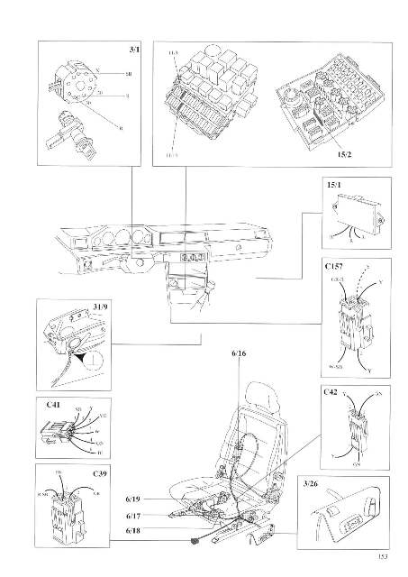

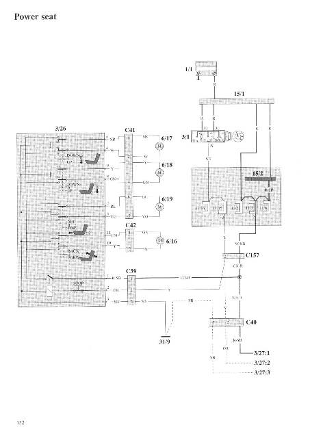

есть небольшая заморочка с подключением передних сидений с электроприводом на 940. По схеме они должны питаться через разъем С157 от предохранителя №3. С157 должен быть, наверное где-то под ногами, в районе консоли.
Вот его-то пока я и не нашел. Сняв ковры возле сидух, нашел визуально похожие разъемы (как нарисовано на схеме)... один с левой стороны другой с правой. Но ни на одном из них не нашел +12В при выключеном зажигании. Предохранитель целый.... Может кто сталкивался и знает где живет этот разъем С157? и как к нему добраться?
