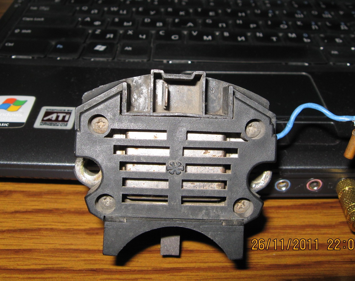

А какая у друга машина? Когда будете на заведеной снимать АКБ наверняка регулятор напряжения ему сожжете. Не такой он уж и маленький, я где-то здесь ложил фотки по замене щеток : И в процессе замены обнаружил под компаундом обрыв пайки, а голову мне эта релюха долго морочила с непонятными симптомами.

Он стоит прямо на генераторе, из него торчат щётки такой себе блок щёток с регулятором напряжения
Re: проблема со стартером помогите
Повідомлення Anatoli » Нед липня 01, 2012 11:22 pm
Так прямо не самом генераторе, крепится двумя винтами и заодно является щеточным блоком (можно снять прямо на месте без демонтажа гены). Покури немного поиск, там мои фотки должны быть и Aleksander темку создавал по ремонту своего. Кстати какой у тебя установлен?
