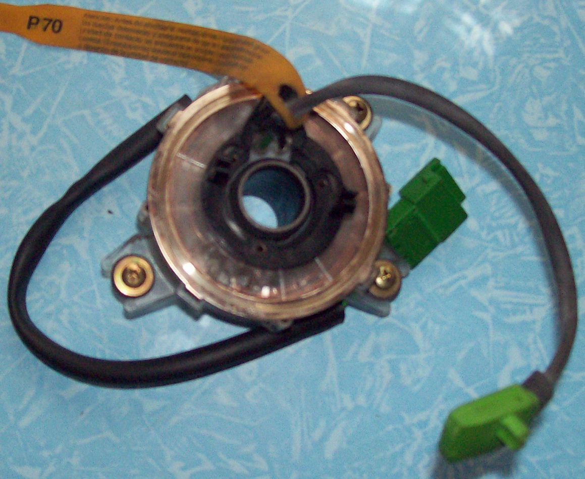

а можно поподробнее этот момент, там в руле вроде просто разъем на 2 штырька для соединения подушки с блоком SRS. Есть там и лента, но я что то не заметил что б контакт как-то через нее передавался. Разберу - пофоткаю, может на картинке покажете что и как проверить.

Контакт на srs через руль попадает через ленту(тоесть там такая сборка, внутри которой есть две ленты(точнее полоски) в отдельных секциях). Рветса она в основном через неправильную установку(руль имеет около 3-х оборотов от упора до упора, а лента-5-6 оборотов(скручена как пружынка). Проверить можно отсоединив раземы с обоих сторон омметром(но нужно разобрать штекер подушки(иногда там в раземе впаян кондер(последовательно) и тестер не прозванивает(мерять надо перед кондером))(имейте ввиду что все работы проводить на выключеном зажигании+при проверке ленты тестером он может показывать что две ленты закорочены между собой(ето нормально так как розем(тот который подкл. к проводке, ане подушке)имеет специальную конструкцию(при вынятом роземе скорачивае между собой провода(ето защита от статики)).
лента разбирается относительно просто(а вот собрать :roulette: )

появилось время, долез я таки до этой фиговины.
звонится только один из проводов, разбирать пока не буду, может найду целую. Если что, Вы ремонтом таких вещей не занимаетесь ?

AbsolutMC, большое спасибо за помощь, поменял на рабочую, больше панель надписью SRS глаза не мозолит.
