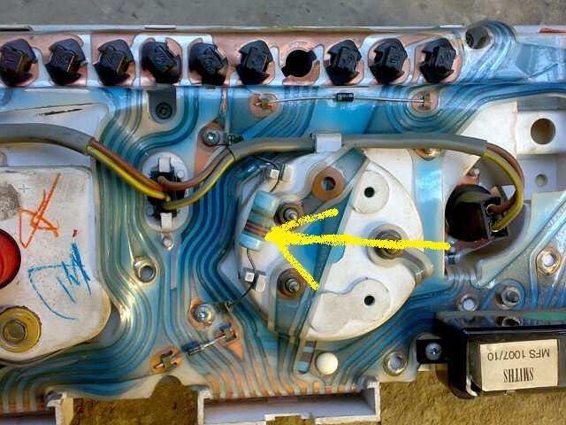

А саму дорожку прозванивал?

Да прозванивал, чего то не работает,там на этой дорожке стоит какой то кандер,до него не идет,а после него идет напряжение.

сделай фотку дорожки и кондера !!! желательновсю дорожку ! от резетки !

я так понят у тебя от резетки к кондеру не прозваниваеться!?? а от кондера прозваниваеться ! правильно ??

Тестером пробовал,подается,но как бы сказать тот кандер что то как бы запирает,наглядно объясню,подаю 12 вольт до него, после 8.

ну ладно главное сделай фотки !

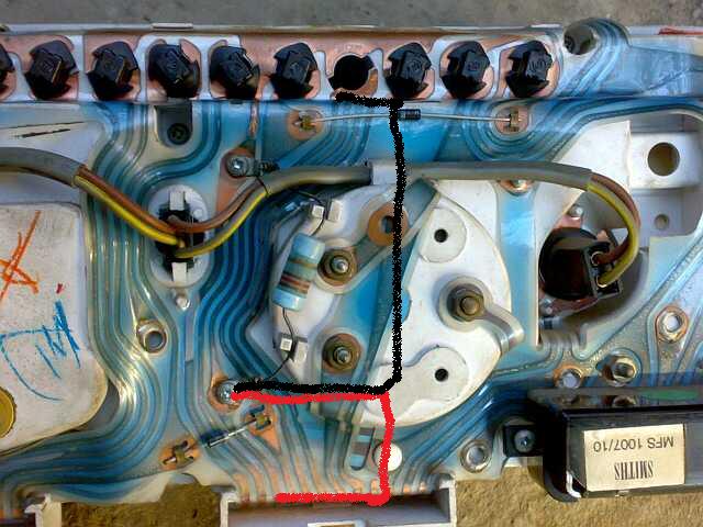

Re: Лампочка зарядки на 340-вой
Повідомлення Юлия » Пон жовтня 22, 2012 7:45 pm
Андрей-Volvo написав:ну ладно главное сделай фотки !
Вот фото.Красным обозначил где прозванивается,а черным нет, желтым кандер.

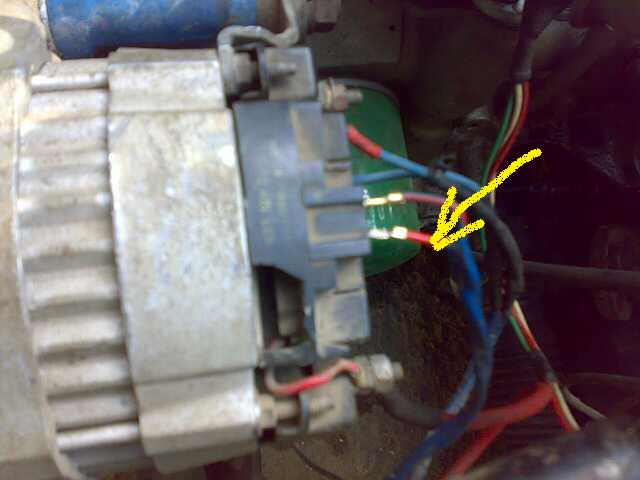

Что должно подаваться то генератора на этот провод?
Повідомлення Андрей-Volvo » Пон жовтня 22, 2012 8:23 pm
это не кондер это резистор (сопротевление). там нужно прозвонить всю дорожку ! где-то в дорожке может быть микро трещина!Лучше позвони мне в четверг или завтра во второй половине дня!! я быстро раскажу и быстрее сделаеш !! номер у тебяя есть !!
Повідомлення zavgar666 » Пон жовтня 22, 2012 10:30 pm
Юлия написав:Что должно подаваться то генератора на этот провод?
На этот провод подаётся минус, двигатель должен быть заглушен. Когда двигатель работает не должно быть ничего.
Повідомлення Юлия » Вів жовтня 23, 2012 12:45 am
zavgar666 написав:
Пробовал,при заглушенном двигателе,нет на нем не чего - +,что оно может быть?Может шоколадка?
Повідомлення Андрей-Volvo » Вів жовтня 23, 2012 9:43 am
может быть шоколадка !! 1 и нужно проверить провод на него должно приходить --- от корпуса ! нужно проверить реле заряда ! проверь пока ппервое!!
Повідомлення zavgar666 » Вів жовтня 23, 2012 3:21 pm
Андрей-Volvo написав:может быть шоколадка !! 1 и нужно проверить провод на него должно приходить --- от корпуса ! нужно проверить реле заряда ! проверь пока ппервое!!
Минус на него подаётся только от шеколадки. Шеколадка и есть реле заряда. На 340 другого нет.
