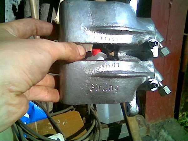

Повідомлення nikolajs » Суб вересня 27, 2008 2:33 pm
Вот фотки тоже есть, правда уже собранного супорта.

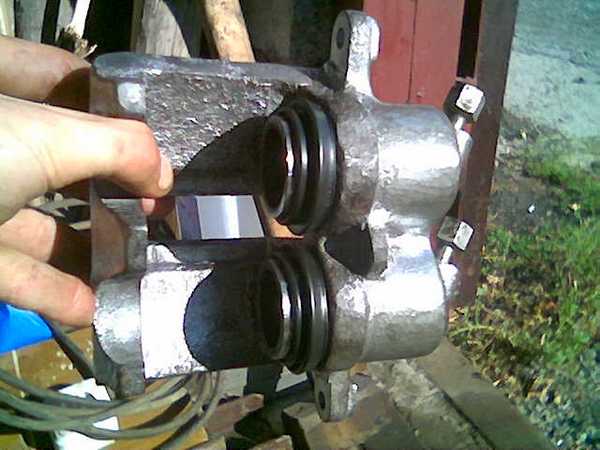

Повідомлення nikolajs » Суб вересня 27, 2008 2:36 pm
И покрашенного

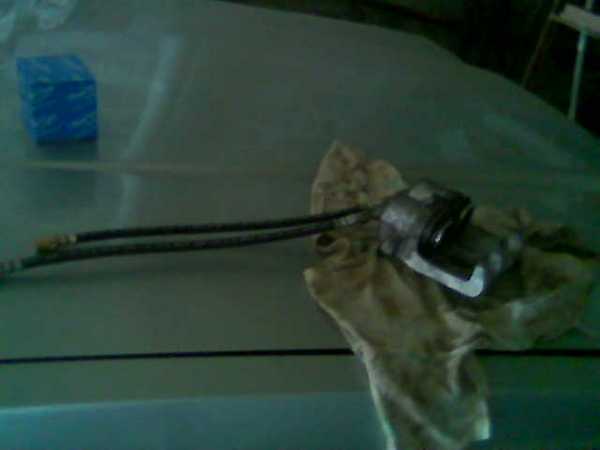

Повідомлення nikolajs » Суб вересня 27, 2008 2:40 pm
да и вот еще
