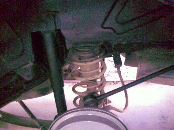

у меня сейчас идет основная пружина - сверху упирается в резинку потом отбойник а снизу пружина лежит прямо на балке. Внутри основной пружины установлена дополнительная с чашкой в которую она упирается.

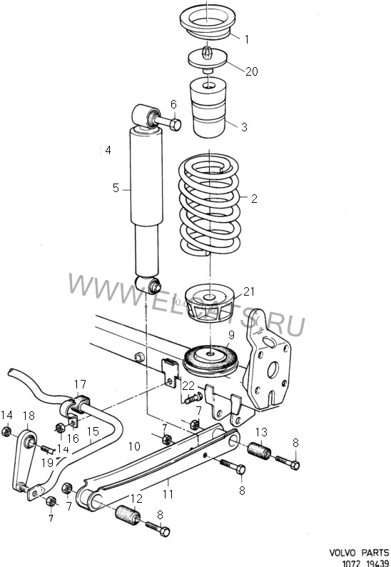

ТО ЕСТЬ ЧАШКИ ПОД НОМЕРОМ 9 как на нижнем рисунке у меня нет ... Странно...

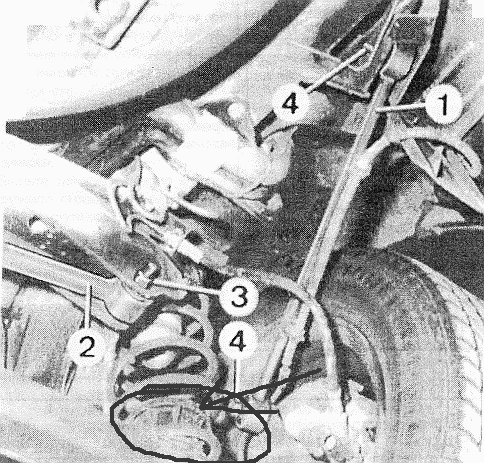

а дополнительная пружина установлена в чашечку которая пластиковая (обвел ее кружком).
Если я вытяну пружины дополнительные то эти чашки не фиксируются и выпадают то ест отбойнику некуда бить....

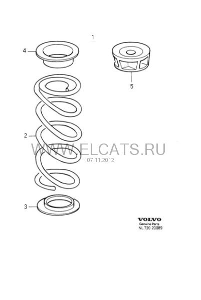

вот фото еще доп пружины из каталога - то есть родное не колхоз

место установки доп пружины
доп пружины

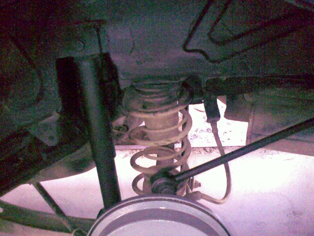

моя пружина

Хз вроди все на месте, нижние пластиковые чашки служат для отбойников, пружина сверху становится в отбойник, снизу в чашку на балке и сверху пластиковая чашка. Все как у меня только я когда ставил пружины с обеих сторон поставил резиновые проставки между кузовом и отбойником где-то- 1-1,5 см., а так все как у тебя в принципе.

только у меня нет чашки под номером 9 внизу та что на балке. пружина просто лежит на балке без чашки и внутри чашка для отбойника и все

да! я так понял внизу на балке должна быть металическая чашечка с резинков внутри? верно? а у меня просто пружина лежит на балке- сфоткаю выложу. За счет этого может и родные не становятся???

Да что их нет плохо, НО пружины родные по идее должны становиться по любому.
