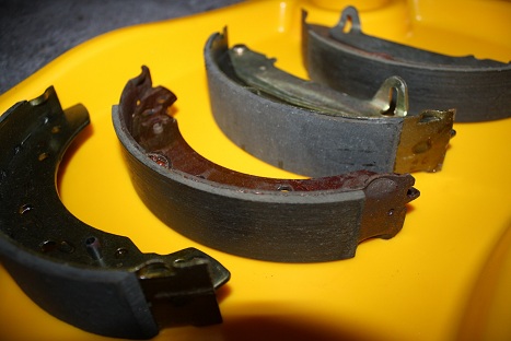

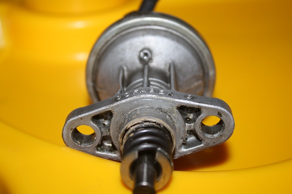

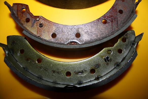

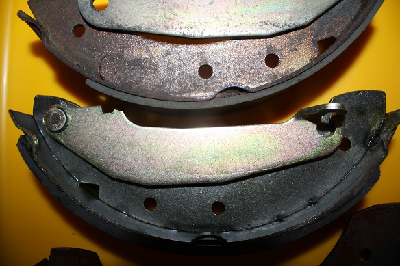

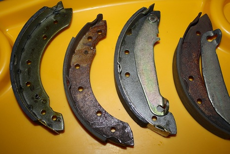

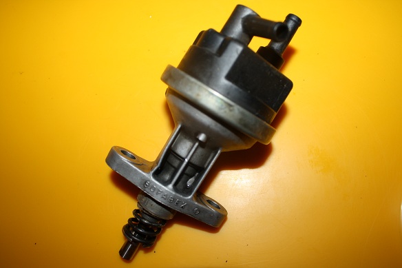

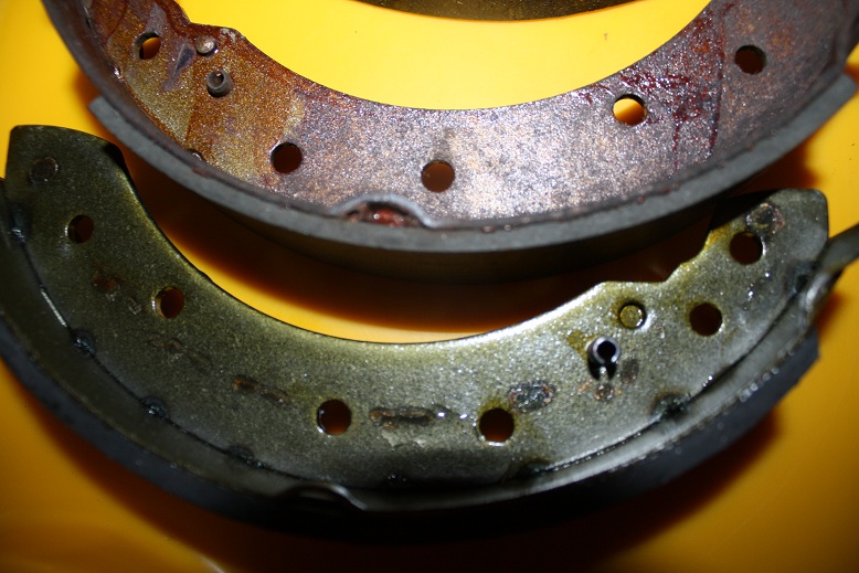

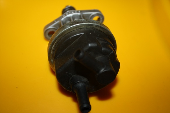

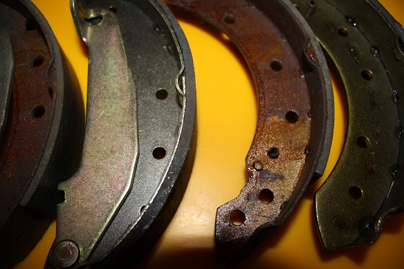

Повідомлення Dan11 » Пон січня 21, 2013 11:32 pm
вот такой насос!!!!!! и колодки!!!!!

Re: Течет топливный насос на 440-й, хэлп!!
Повідомлення algkebab » Сер січня 23, 2013 12:13 am
Dan11 написав:вот такой насос!!!!!! и колодки!!!!!
А він стане на 340-ву? Якщо стане, то я заберу. У мене взагалі цікава ситуація, все наче працює і все живе, але не качає.
Дякую
Повідомлення Dan11 » Сер січня 23, 2013 8:50 am
выходов на насосе 2 или 3!!!!! этот насос человек уже покупает могу еще один привезти цену скину чуть позже!!!! :D
Повідомлення solohino » Сер січня 23, 2013 9:48 am
У меня было что то похожее,возможно причина в проставке между насосом и головой,сниму-качает,ставлю-не качает,позвони если что...
Повідомлення Pasa0903 » Сер січня 23, 2013 10:26 am
algkebab написав:
Дякую
С моим старым было то же. Мембраны на клапанах задубели и качать он качал, но давление не создавал.
Купил Pro parts sweden за 500грн, новый. Качество на вид не очень, но работает. В екзисте дешевле 700 не находил и то ждать, если есть где взять рабочий б\у то стоит попробовать, тем более цена будет враз вкусней.
