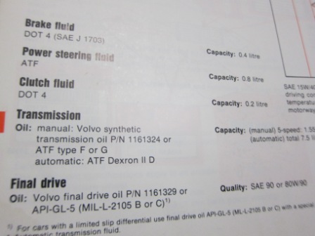

Повідомлення solohino » Вів жовтня 09, 2012 9:26 am
А у меня в букваре написано ATF-только для автоматических коробок,хотя склонен на зиму залить ВЕЗДЕ ATF(по сайтам многим прошарился,а весной-снова SAE80W90(GL4-в коробку,GL5- в мост),а на какой основе-это смотря кто как "кучеряво" живет,там смена масла вроде с периодичность смены ремней... :(

Повідомлення Stas340 » Вів жовтня 09, 2012 9:27 am
Масло в мех КПП не меняется на протяжени всего срока эксплуатации (гласит мануал) :?

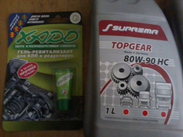

Повідомлення barmalei » Нед листопада 04, 2012 1:01 pm
Stas340 написав:Масло в мех КПП не меняется на протяжени всего срока эксплуатации (гласит мануал) :?
Слил жидкость ( маслом не назовеш) гавно редкое -слизь с соплями!!!?!! НЕ ВЕРЬ МАНУАЛУ и тормозам!!!! пока сделал так:

Повідомлення barmalei » Пон листопада 05, 2012 11:11 pm
Stas340 написав:не знаю мож на 245 так и есть а на 3хх купил редуктор посмотрел сколько там его оно красивого приятного цвета было, на вид лучше чем то новое что я залил в 41-й :-D так и катался ез 30 полез пальцем посчупать уровень все нормлаьно маслол такого же состояния ка ки было при проверке :?
пробежал тыщенку- полет нормальный :все включается мязинчиком , пропало подвывание на 1-Й передаче
