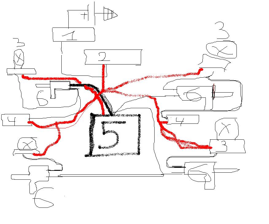

Повідомлення Андрей-Volvo » Нед березня 31, 2013 8:49 pm
Просто нужно ехать к электрику ) 1 нужно проверить провод от концевика к плафону
2. Нужно проверять подключение концевиков.
Вот сделал схему (правда не аккуратно :? )
и так
1. Замок от которого идёт +
2. Предохранители
3.Лампочки на косяках дверей
4.Дополнительная подсветка (подсветка под торпедой только я так понял она находиться спереди а сзади нет.)
5.Плафон (на потолке )
6 концевики дверей (заметьте что там должно быть два провода)
кому не ясно могу разъяснить здесь или по телефону 0972546684 или 0988977206

Повідомлення 10ra » Пон квітня 01, 2013 9:56 pm
схему я понимаю...хотелосьбы прозвонить минус.думал мож хто знает на каком разъеме и под каким номером искать
