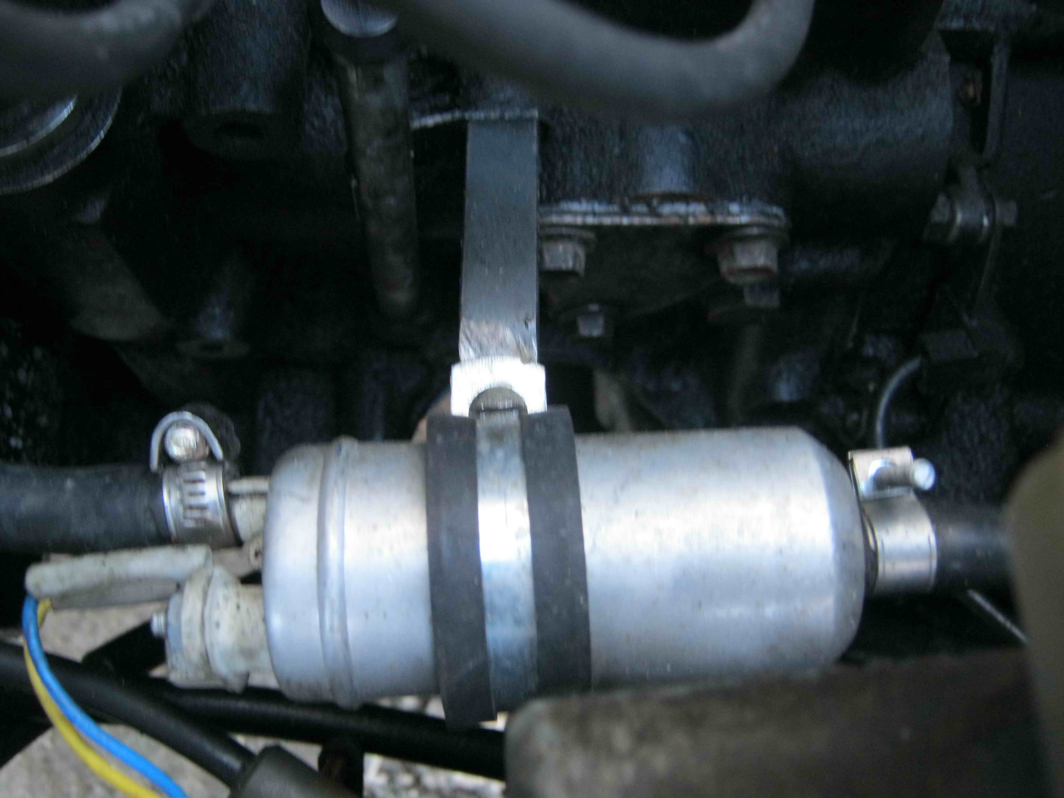

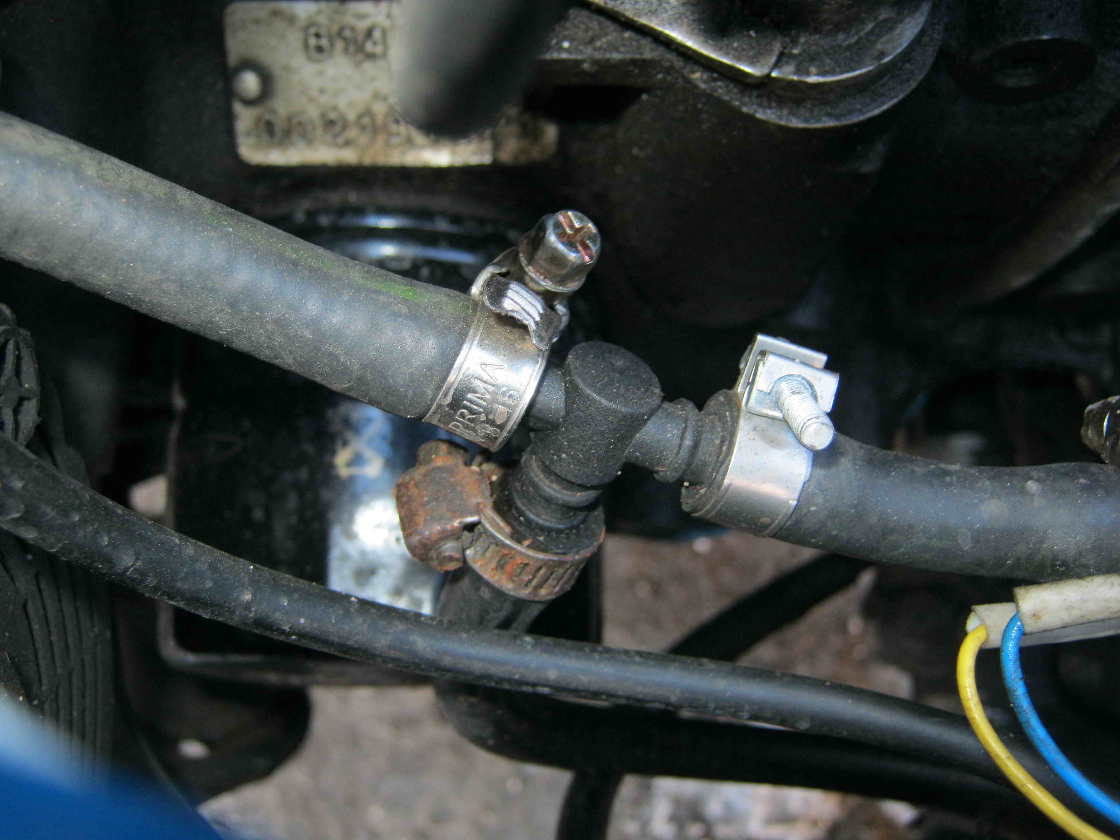

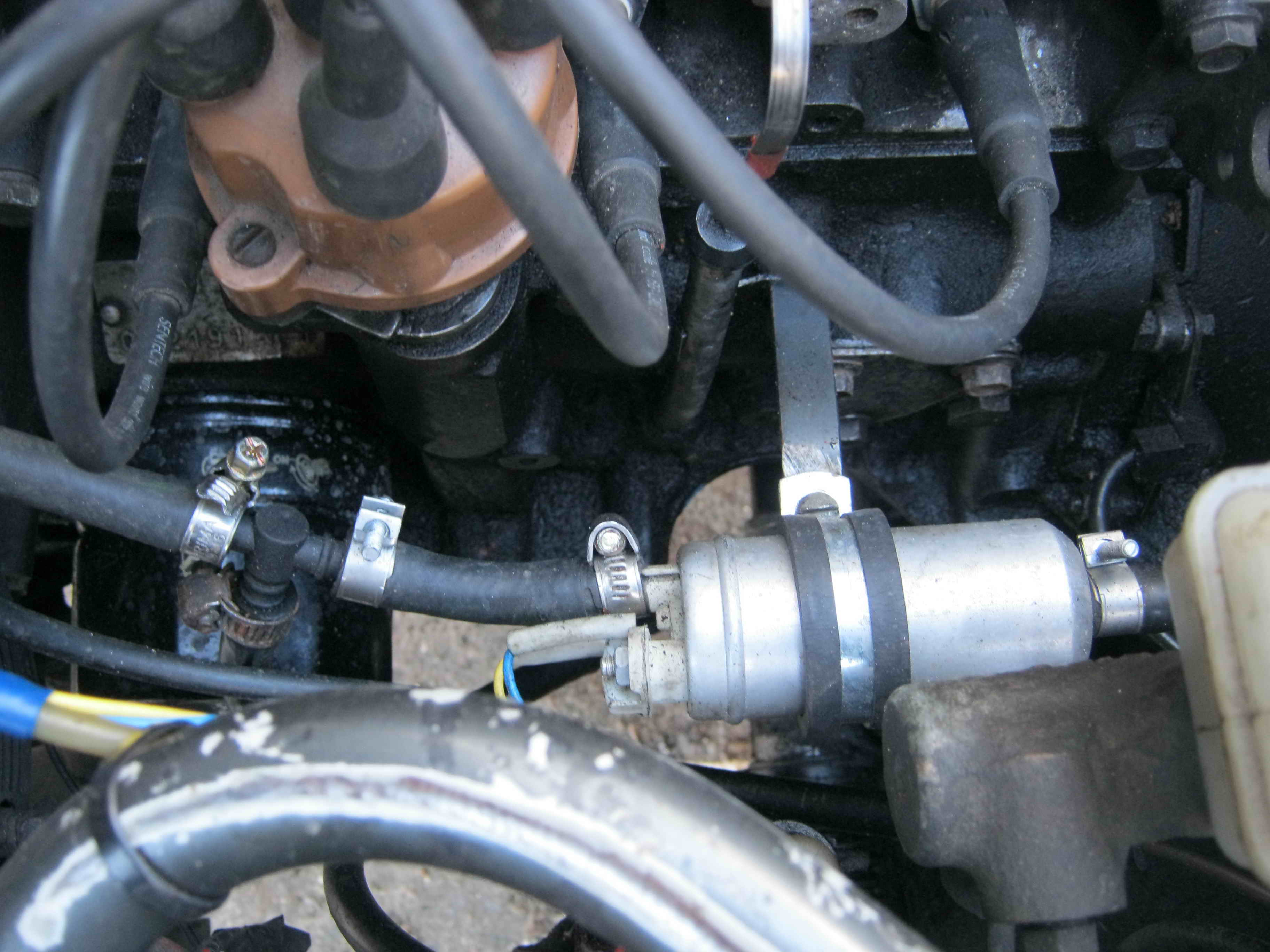

Повідомлення Shipr » П'ят березня 29, 2013 5:55 pm
Выкладываю фото своего насоса.

Повідомлення Serij » П'ят березня 29, 2013 6:21 pm
Николай, а почему движок в масле?
Serij
Повідомлень: 1369
Re: замены топливного насоса Вольво 343
Повідомлення Shipr » П'ят березня 29, 2013 6:35 pm
Это надо спросить у старого хозяина. То с под крышки гнало то с под бензонасоса. Видишь как Твоя заглушка пристроилась.
