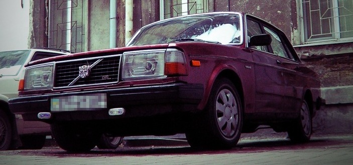

Покупал у этих ребят линзы G5 и лампы с блоками Mitsumi, температура света 4300.
Получилось вот так:
Вот описание установки:
Часть 1
Часть 2
Скажу честно-светят супер, я испытывая определённые сложности со зрением(особенно в темное время суток)-ПРОЗРЕЛ и теперь стало гораздо легче и безопаснее передвигаться на авто в тёмное время суток.
Линзы работают более 1,5 года-нареканий никаких, только позитив.

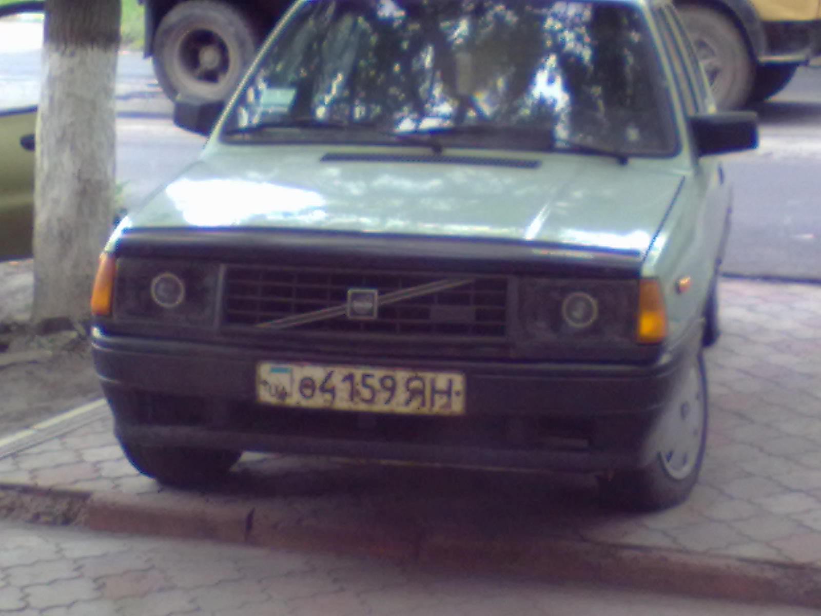

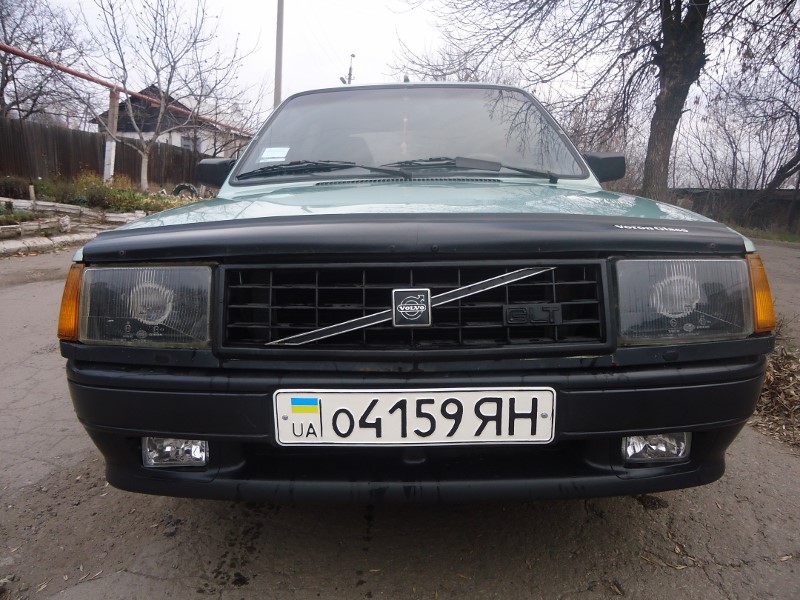

Я покупал линзы G5 и ставил в тройку, всю фару внутри красил в чёрный мат, включая отражатель. Правда чтоб закрепить нормально линзу, мне пришлось отковырять крепление лампы накаливания, иначе линза не хотела крепиться. Стёкла были из оргстекла, сделаны не очень но других прозрачных небыло, а за рифлённые меня Стас при встрече бы покусал. К стати комплект линз брал у одноклубника aks, в коробке был чек, в южном порту он их брал за 5200рублей. Вот фото того что получилось
Re: Поделимся опытом ,покупка и установка би-линз .
Повідомлення Serij » Пон квітня 22, 2013 9:48 pm
Задумчивая тройка получилась... Саш, и как светит? стоит заморачиваться или восстановить отражаетль, поставить хорошие лампы и не париться? :?
Serij
Повідомлень: 1369
Повідомлення alexnax » Пон квітня 22, 2013 10:02 pm
Serij написав:Задумчивая тройка получилась... Саш, и как светит? стоит заморачиваться или восстановить отражаетль, поставить хорошие лампы и не париться? :?
светило прекрасно, дальний не очень далеко светит, он как бы выше светит и становится очень хорошо видно всё вокруг но не очень далеко. А ближний вообще класс. Так что если есть лишние деньги то можно заморочиться. Лично я не пожалел о потраченных деньгах
Повідомлення alexnax » Пон квітня 22, 2013 10:18 pm
Вот как оно выглядело с рифлёнками
