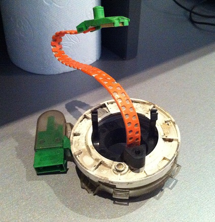

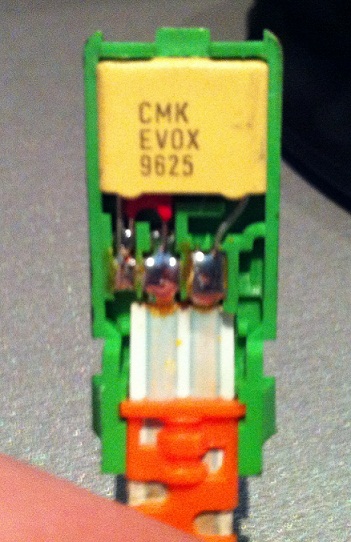

Разобрал вчера рулевой блок, достал хитрый спиральный шлейф подушки безопасности. прозвонил его, и тут некая странность, сам шлейф прозванивается, до контактов в разъеме подушки, а вот дальше нет. Там контакт идет через какой-то конденсатор наверно (не сильно шарю в этом) так вот через него не звонится, сопротивление на его ногах не меряется (его вид и маркировка есть на фото)
Кто знает как проверить его работоспособность? может под руками есть у кого-то такой заведомо рабочий шлейф....
