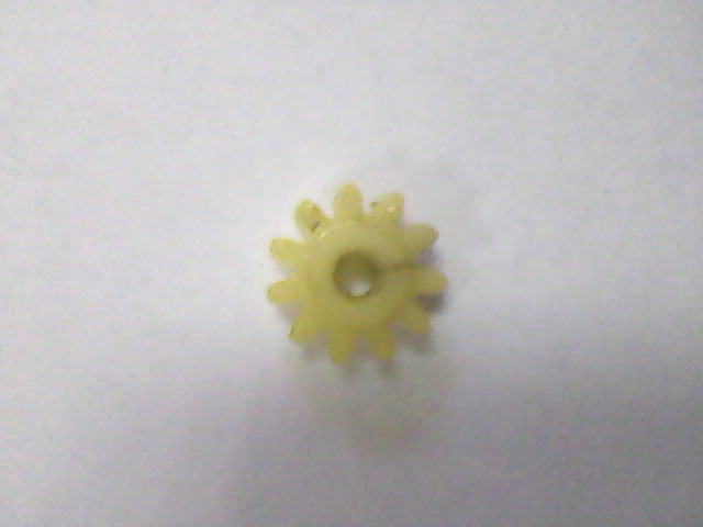

Товарисчи!
А скажимте те ка пожалуйста у кого опыты с шестеренками закончились успехом, а плане изготовления этих шестеренок у часовщиков.
Меня интересует шестеренка в одометр 240, она там слегка косозубая, где можно изготовить, шестеренку для опытов предоставлю и оплачу копытные, вобщем нужна эта шестеренка
ЗЫ на 240 эта шестеренка тупо лопается в одном месте и при посадке на вал одометра трещина расходится и соответственно обходится на валу :?

Повідомлення Stas340 » Сер травня 29, 2013 4:48 pm
А на 850 на этой злой шестеренке зуб прямой или слегка косой?
Re: Перестал крутится одометр, новая приборка.
Повідомлення lexa » Сер травня 29, 2013 4:48 pm
слегка прямой

Стас, давай фото шестеренки, есть идея по лечению поперечной трещины! когда-то так делал в мафоне))))

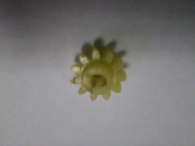

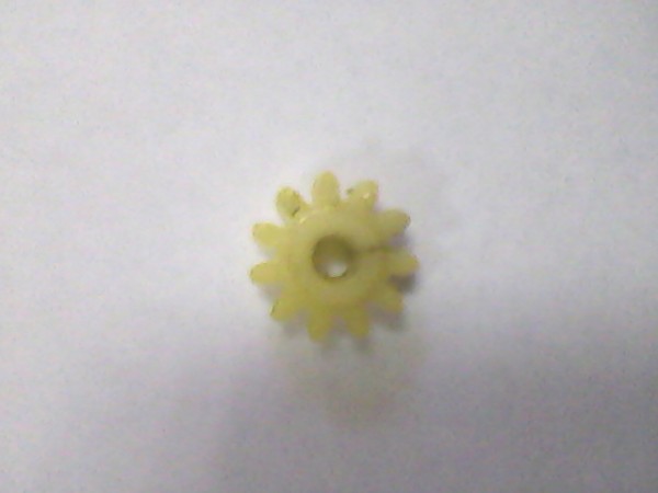

Повідомлення Stas340 » Чет травня 30, 2013 8:51 am
я в принципев одном спидометре накинул на основание шестеренки два кольца медных спаяных, но самую малость трещинка чуток все равно расходилась хотя пробег около 1 тыщи отсчитала, дальше опять стала
Плять и где в этой камере 2 мегапикселя :drag: сори завтра сфоткаю лучше :?
