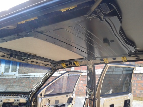

Повідомлення walkmanser » Чет травня 02, 2013 11:48 am
спасибо за фото.завтра дома буду,с компа посмотрю!!!
