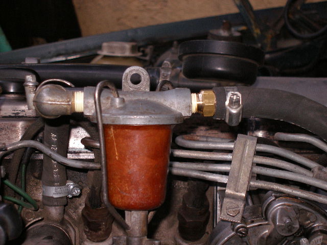

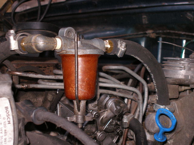

Повідомлення bober » Пон липня 15, 2013 1:37 pm
Мысль эта появилась давно, когда купил нулячий радик за 1760грн., глядя на бяку, которая живёт в СО :sad:
Бюджет: фильтр от ГАЗ-21 – 40 (с прозрачной колбой 100, но хрен найдёшь), Г-образный штуцер – 15, два бронзовых по 40 (пришлось точить, та резьба коническая ¼ дюйма), рез.шланг – 10. пару хомутов – 5. итого – 150. заодно и решилась проблема с остродефицитным патрубком «головка-термостат ТНВД" :idea: :idea: :idea:
Долго думал куда втулить и считаю выбранное место идеальным: ток жидкости есть, но если забьётся – не смертельно. Снять на промывку вкладыш фильтра – ничего не выльется. Из потенциальных слабых мест – пластиковая колба. Но она совдеповская, думаю переживёт нагрев до 90, а если нет – выточу из нержавейки или бронзы такую же. :moil:

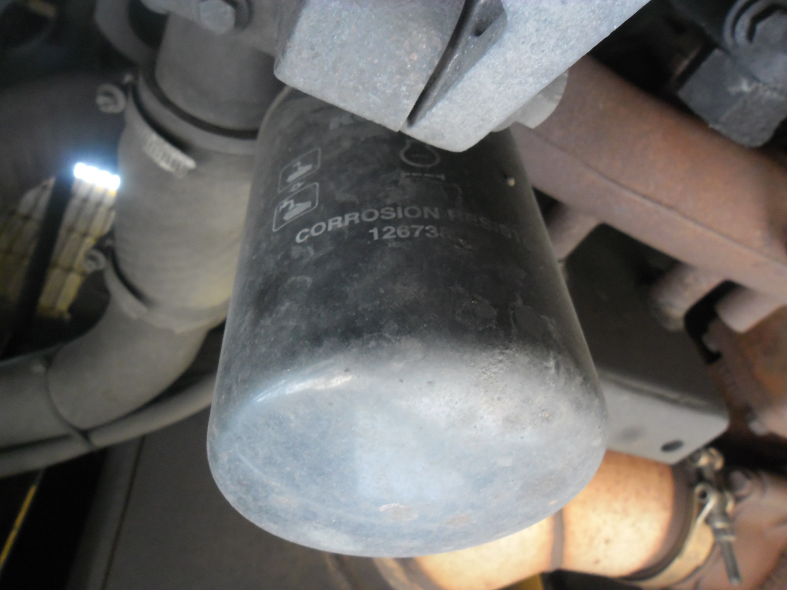

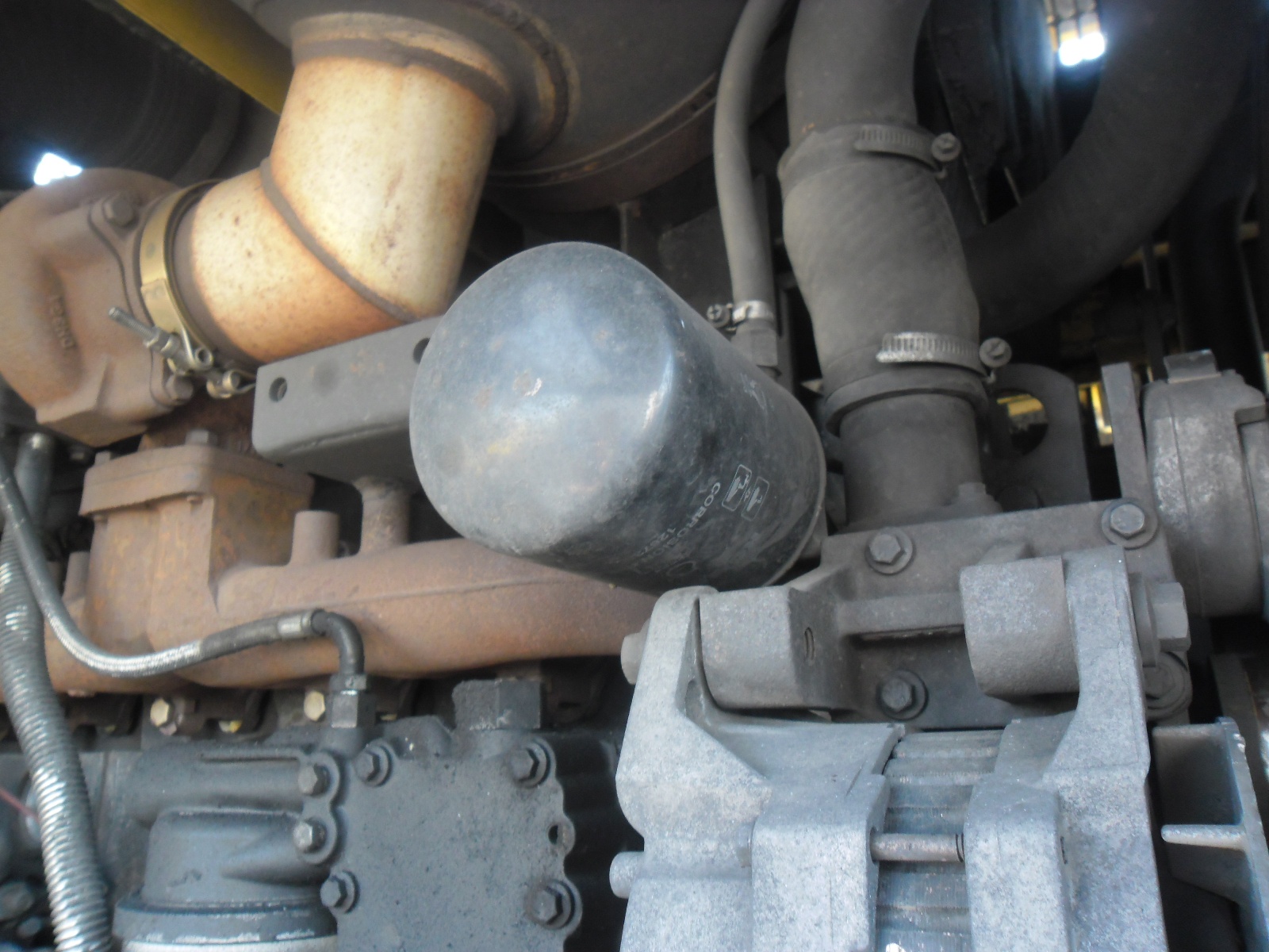

Повідомлення zmey-kumarik » Вів липня 16, 2013 4:43 pm
На старой (до 2000 г.в.) технике Komatsu фильтра ОЖ стояли с завода, и проблема была только одна - покупать фильтра.Правда, меняли их крайне редко. Даже на древней (1988г) машине ещё родной (и ни разу не паяный!!!) радиатор, а на свежих, годов 2005-7, уже и паяли и промывали и меняли. Да и работают новые машины на антифризе круглый год, а старьё антифриз нюхают только зимой. Возражения типа "там радиаторы латунные а там - алюминиевые" не принимаются - латунь только на совсем древних. Так что фильтр ОЖ вещь не лишняя, если грамотно установить. Кстати, на них пишется corrosion resistor.

Повідомлення zmey-kumarik » Чет липня 18, 2013 12:39 pm
Таки да. И подача на фильтр с помпы или корпуса термостата, а слив - в блок. На совсем древних Komatsu WA-200 88 года ещё и кран стоит на подаче. Так что если расширительный бачок проточный, то в разрыв шланга, по которому в бачок ОЖ сливается - лучшее место для фильтра.

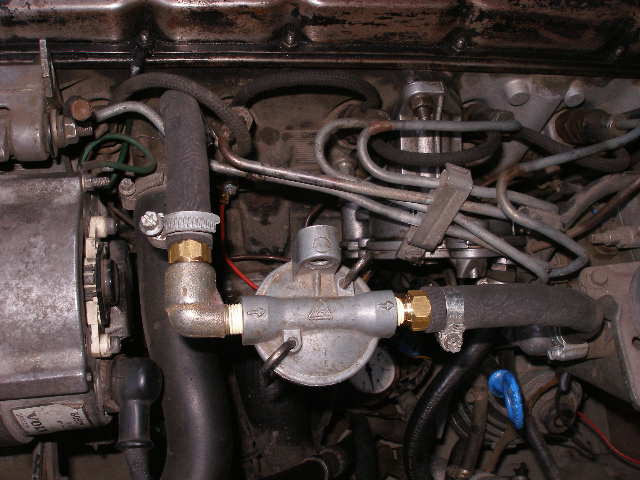

Повідомлення bober » Вів серпня 06, 2013 9:55 pm
а грязюка-то собирается. хоть двигло перед установкой нового радиатора и было промыто вдоль и поперёк :-P
жаль корпус фильтра стеклянный пока не нашёл, а то б скептикам показал ;)
