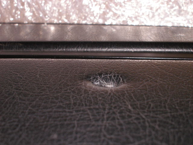

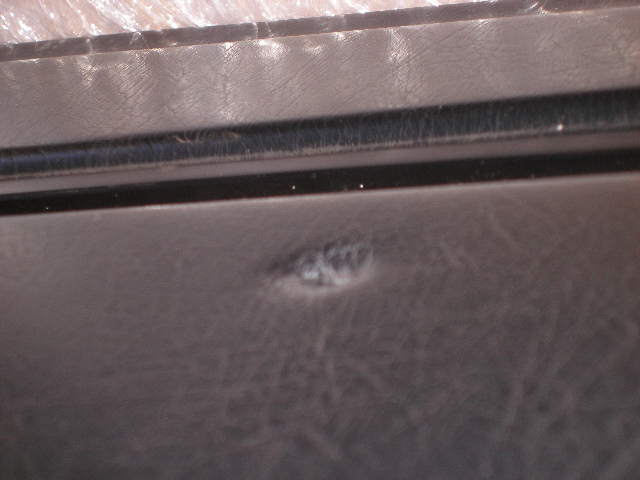

такое горе: на приехавшей торпеде, как это часто бывает, отпечаток безалаберности перевозчика в виде вмятины. небольшой, круглой как от шарика ф15мм и глубиной около 8мм. и как обычно на самом видном месте :sad: .
подскажите, чем можно её заделать/замаскировать? я даже готов на это место потом прилепить лейбу типа "не курить" :(

Ну если она так мешает, то на виниле (если это 740) что-либо сделать довольно непросто..... Оптималный вариант- перетяжка кожей дикого дермантина, с предшедствующим шпаклеванием дефекта. Если на жестком пластике, то зашпаклевать и задуть структурной краской.
Кинь фото места дефекта, мож чет придумаем :cars:

торпеда девяточная. вмятина небольшая, но обидная и глаза мозолить будет однозначно. над бардачком. прошёл бы вариант зашпаклевать и прилепить какую-нибудь картинку :(

Я бы прилепил туда какую нить картинку, но только из жесткого материала (полированый дюраль....) под самоклеющейся бумагой полюбе будет контур шпаклевки, и со временем, более и более выделяться.

Поспрашивай, может кто то в городе занимается профессиональным восстановлением салонов. Для них, по идее, твоя беда - это на 30 минут работы... Когда то в инете видел ролик, как ребята заделывали вырванный кусок кожи (в диаметре где то 15 мм). После их работы - и не скажешь что там дырка была...
Если бываешь в Киеве - то вроде на пр. Науки есть ребята, которые таким занимаются...

Технический фен и аккуратно прогревать и слегка прокатывать пальцами границы ямки(в перчатках,иначе можно обжечь пальцы)или гладким бруском(никаких острых граней)-частично распрямится.Перегреешь может потечь или потянутся..
