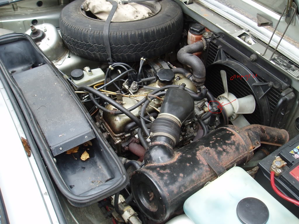

Повідомлення markitos » Вів березня 12, 2013 11:14 am
Привет у тебя должен стоять клапан между помпой и карбюратором так называемый Т образный, одна трубка подается на помпу, друга к карбюратору идет, третья в низ на этом клапане есть заглушка открути ее недоконца при работающем моторе и весь воздух выйдет! Если конечно не чего в машине не переделывалось!!!

Re: проблеми з системою охолодження
Повідомлення markitos » Вів березня 12, 2013 11:16 am
Выложи фотки моторного отсека со всех сторон, тогда будет легче!
Повідомлення markitos » Вів березня 12, 2013 11:24 am
Вот тебе пример моторного отсека! Смотря к в каких руках она побывала, года берут, но на них никто не смотрит машина надежна очень смотря как к ней относится!!!
