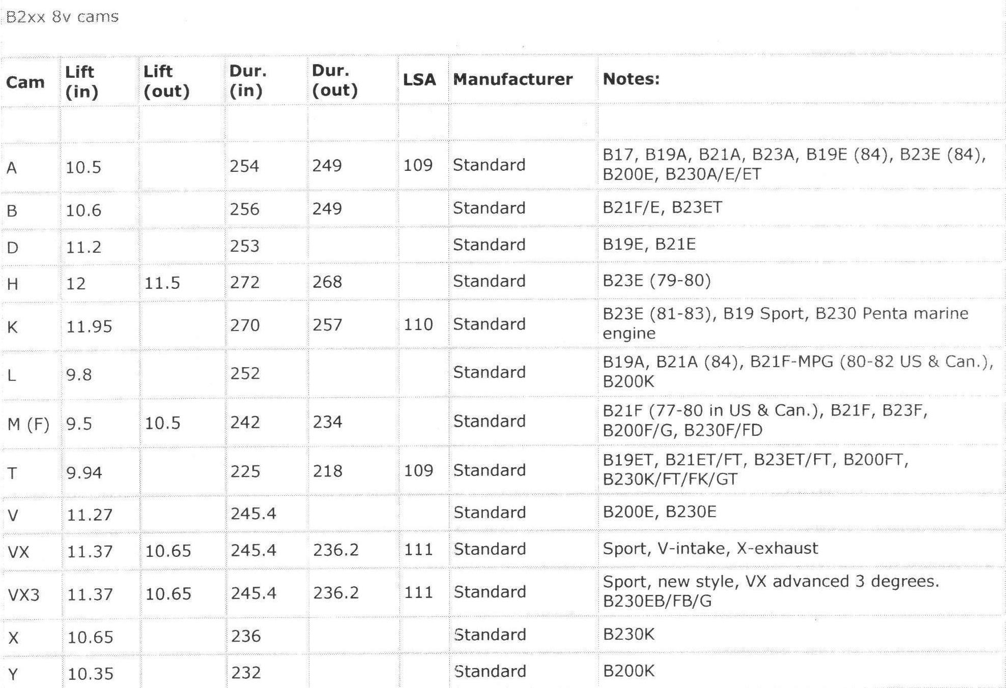

Вольвовцы! Делаю себе мотор в230 инж. на вольво 940 (дополнительный, на всякий случай), сейчас работают мастера над ГБЦ . Возник вопрос : распредвалы у всех моторов инжекторных одинаковы, или есть с кулачками с более широким диапазоном газораспределения. Кто что знает дайте знать!!!

На торце должна быть буква выбита-от неё зависит фаза и высота подъёма.

на В230 есть 13!!!( да да именно 13! это не опечатка) видов распред.валов :cars:

Повідомлення MOOSE » П'ят листопада 15, 2013 10:38 pm
вот как и обещал! :frends:
Изучайте пожалуйста

Первых три колонки вроде как понял, а вот бы остальные столбцы расшифровать, плиз :?

1) модель вала
2) открытие впускных клапанов в мм
3) открытие выпускных клапанов в мм
4) фаза впуск
5) фаза выпуск
6) LSA угол между впускным и выпускным кулачком
7) производитель
8) где применялись

Lsa - угол между впускным ивыпускным кулачком

надо отметить, что на vx3-вале не удается получить в коллекторе достойное разрежение, ниже 0,4 не опускается на ХХ, и на всех машинах с таким валом, которые я наблюдал разрежение не опускалось ниже 0,36 хотя на родном для моей машины распредвале марки Т видел разрежение в 0,29
