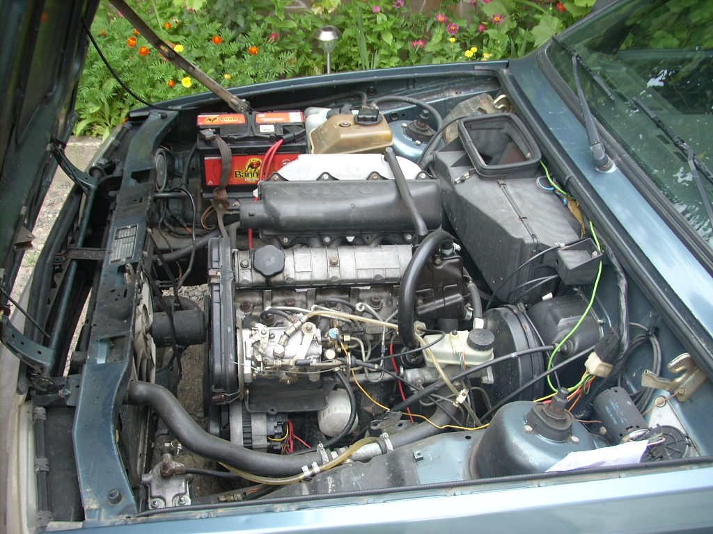

Народ, привет!
Так случилось, что первый раз самостоятельно приходится разбираться с проблемами машины.
Машина - Volvo 340, 1986г, дизель 1,6.
Ранее не обращал внимания, но оказалась следующая ситуация. Как только завожу движок - в расширительном бачке появляются пузыри, которые гонит по тонкой трубке из радиатора. Как я начитался - это либо где-то прокладка какая-то, либо трещина в корпусе(какой части?). Все это повергает в легкий транс, так как потерять в настоящее время колеса - это беда...
Я думаю, что эти три видео как нельзя лучше покажут визуально проблему.
Первое - только завел двиг
Тут я говорю. что кипит, но на самом деле - оно не может кипеть, ибо двиг холодный и вода - тоже холодная - это видно в следующем ролике, где я пробую воду рукой. Но белый парок - все-таки шел.
Второе видео -
Вода без признаков масла или чего бы то ни было, без запаха.
Третье видео - повторно завел и продавил толстый шланг.
Есть у меня еще одна проблема - с тормозной жидкостью - подтекает на соединении между главным тормозным циллиндром и вакуумным усилителем тормозов. Читал, что у некоторых из-за этого бывают проблемы, но не знаю - мой ли это случай...
Вот видео, где протечка
И еще нюанс - шланг на выходе(или входе) из вакуумного усилителя - был неплотно ранее одет, а вчера я его плотно одел и затянул хомутиком. После этого обратил внимание на проблему в бачке... Может я зря это сделал? :) Может проблема из-за того, что я его насунул как раз на этот усилитель? :)
Помогите кто-нибудь, плиз!

Уже все прояснил на другом форуме - нужно вскрывать и менять либо прокладку под головой, либо и голову тоже. Поговаривают, что у вольв - это болезнь - трещина в голове.
Прокладку уже нашел, ищу сейчас голову на 340-ю вольво, дизель 1.6 1986г, седан. Если у кого вдруг есть варианты - сообщите. Ибо и в Польше и у нас - пока вариантов нет... А машинку хочется сделать до холодов...

Болезнь дующей головы это болезнь любого дизеля, вольво тут не при чем. Дизель не простит перегрева и если не прокладку пробьет и голову поведет так трещины появятся....
По тому что на видео
1. Постарайтесь не ездить пока не устраните, в месте где дует может получиться местный перегрев потому что там охлаждайки нет (выдувает)
2. Не закручивайте плотно крышку расширительного бачка, чтобы не порвало патрубки или радиатор
Трещины в голове дуют чуток не так и такого гейзера обычно нет, так дует в основном прокладка.
Если эта хрень случилась резко, после того как не сработал вентилятор или какойто косяк по охлаждению то 99% прокладка.
Нужно снять голову, аккуратно очистить остатки старой прокладки (не стаместками и прочими металлическими предметами, чтобы не поцарапать, а деревяшками) можно положить на голову (мотора))) тряпочку и смочить соляркой и оставить на ночь, должно слегка пооткисать и легче отчиститься. Блок тоже почистить (предварительно заткнув масляный канал чтобы туда хрень всякая не попала и на ГБЦ тоже желательно его заткнуть)
Ставите новую прокладку с тремя дырками, и равномерно обжимаете, равномерно это с динамометрическим ключом (не самым дешевым а нормальным) никакие на глаз и "да у меня руки чувствительные" не катят.
Ну и еще болты ГБЦ должны выкручиваться легко, тоетсь быть не потянутыми, если какие то болты вытянулись то нужен комплект нормальных или новых.

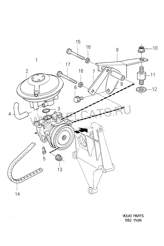

Коллеги - 340-ки дизелисты. Гляньте, пожалуйста мое видео вверху еще раз и скажите, если сможете - где у меня должен находиться вакуумный насос? А то как оказалось - вакуумный усилитель у меня есть, а насоса, создающего вакуум - не нашли... :) вот такой прикол...
А вот картинка из мануала, на которой он вроде как существует...
По остальному - разобрали ребята. Правда, мне не показали(ну далеко мне добираться до СТО). В головке были раковины, ее шлифанули чутка, чтобы тело появилось, Утечка была по прокладке. Головку опрессовывали. трещины есть, но давление держит. Поставили новые прокладки, болты итд. Еще порекомендовали ремень заменить и ролики с шестеренками. Ролики натяжные - понятно, а вот на зубчатых шестеренках небольшая выработка "ступенькой" имеется, что снизит ресурс ремня. Вот как-то так. Такие новости.
