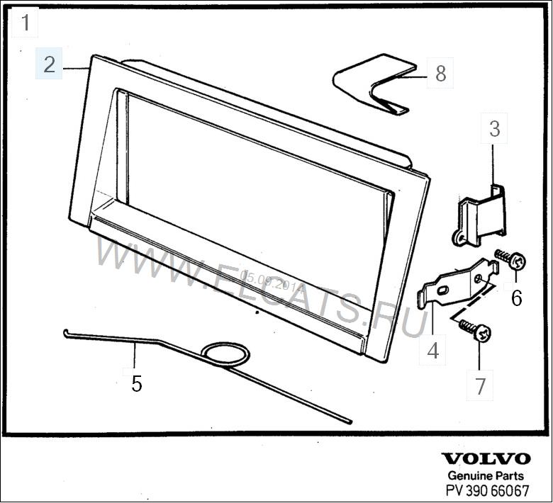

собственно там стоит штатная кассетная, хочу протсо временно с волги перенинуть магнитолу.
но как ее вставить вместо штатной? есть какие то переходники? штатная гораздо выше по размеру

По поводу креплений есть такая дефицитная штука переход с 1.5 на 1 DIn но её сложно найти. У меня он просто лежит в шахте и в остальное пространство запихнут упаковочный материал типа пенопласта токо чёрный, чтоб не болтался. А по поводу проводки то тут надо крутить провода.

нужна оригинальная рамка под магнитолу 1DIN
А что с родной магнитолой будете делать?

lex2009 написав:По поводу креплений есть такая дефицитная штука переход с 1.5 на 1 DIn но её сложно найти. У меня он просто лежит в шахте и в остальное пространство запихнут упаковочный материал типа пенопласта токо чёрный, чтоб не болтался. А по поводу проводки то тут надо крутить провода.
нифига она не дифицытная. У меня лично 2 штуки, разных исполнений.
На крайняк она новая стоит 200грн

MOOSE написав:нужна оригинальная рамка под магнитолу 1DIN
на полку ) она не работает толоком нужно разбирать, 1 канал не пашет, резистор полетел который за баланс отвечает. кассетник нормально работал. радио что понравилось чувствительность у родного офигенная.
