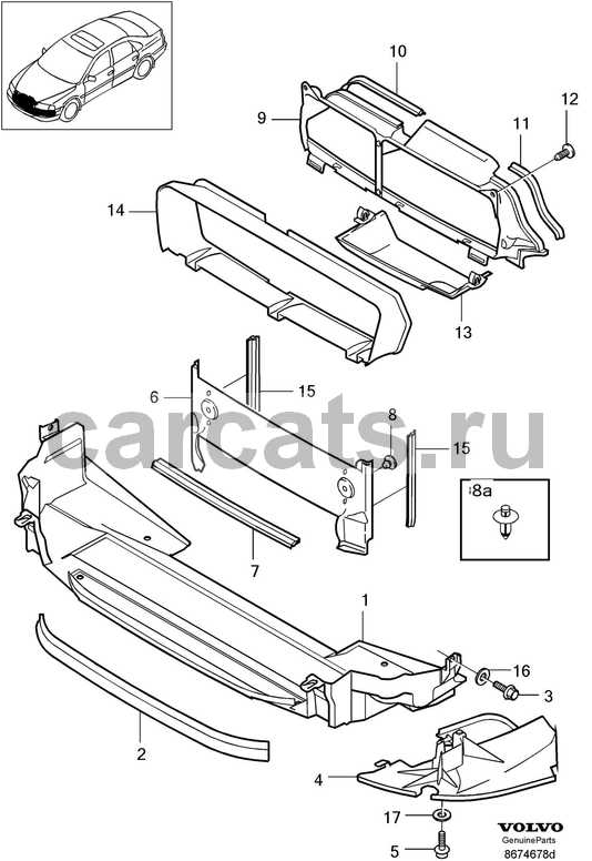

Просмотрел и я её по фотографиям - то что заметил - нет "брызговика" самого бампера - устанавливается под всем бампером и состоит из 3-х частей (возле правого-переднего колеса так уж точно). Дворники фар подозрительно завалены вниз оба. Погрызанный уплотнитель (задней двери слева).

VictorS80 написав:Просмотрел и я её по фотографиям - то что заметил - нет "брызговика" самого бампера - устанавливается под всем бампером и состоит из 3-х частей (возле правого-переднего колеса так уж точно). Дворники фар подозрительно завалены вниз оба. Погрызанный уплотнитель (задней двери слева).
Уверен, что при осмотрел вживую обнаружу ещё много не менее интересного.
У меня его тоже нет - но это не значит что машина битая. Ты наверное имеешь ввиду защиту радиатора?

Да, снизу и радиаторы защищает.
