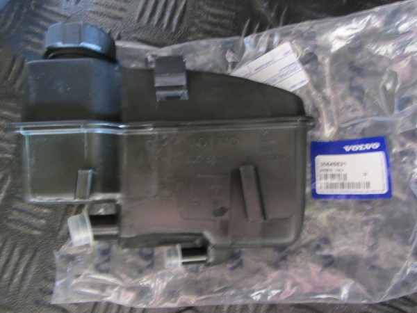

Потихоньку борюсь с утечкой жидкости из под крышки бачка ГУР (Volvo S80 I)...

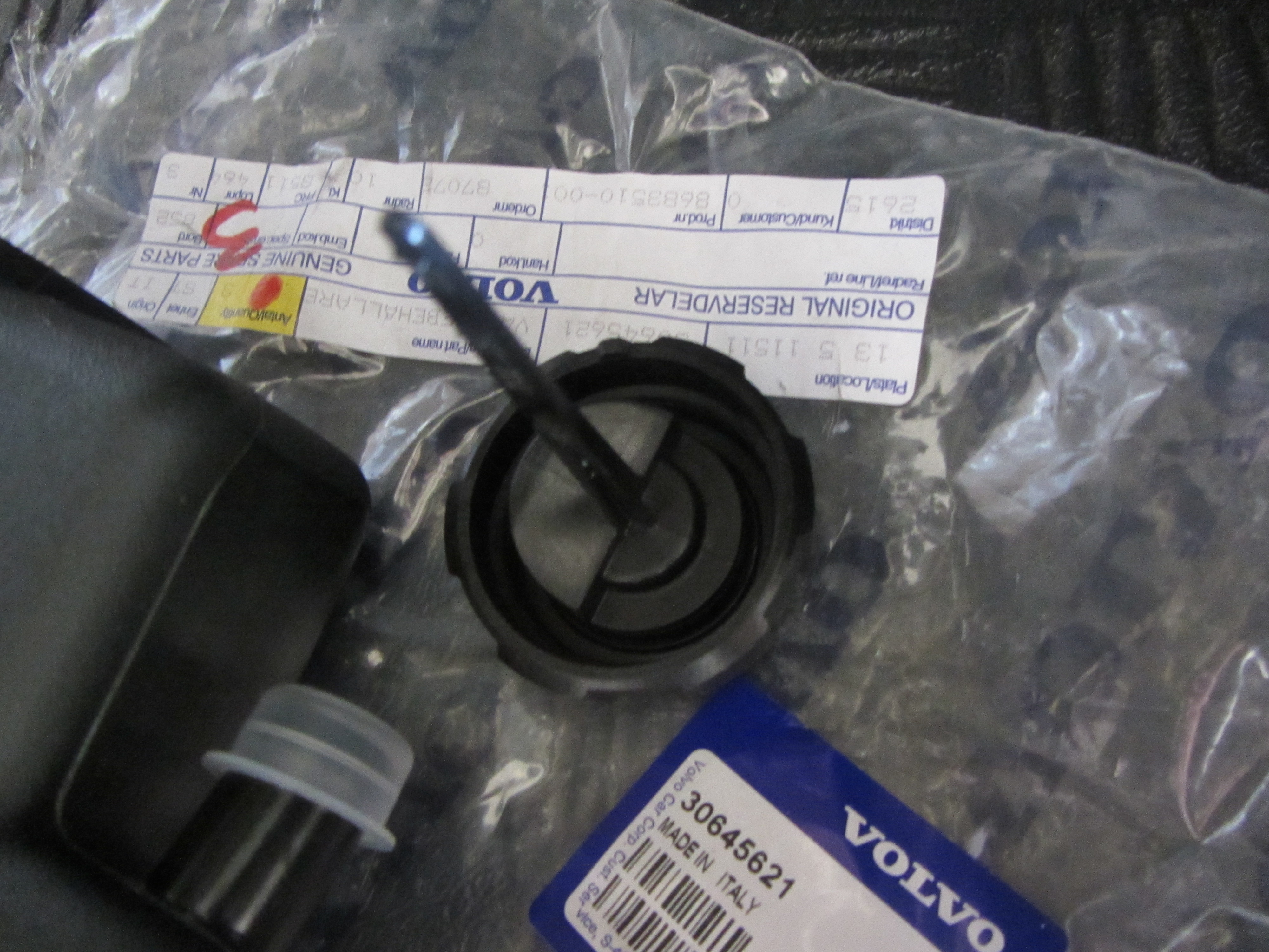

Встречал мнение, что бачки нового типа с кодом 30665496 идут с другой трубкой (конец обратки загнут вниз ко дну бачка).
У меня бачок старого типа - трубка прямая и металлическая...
Смотрел фото бачка "нового типа" с кодом 30665496 - на вид внутренняя трубка загнута внутрь...
По этому поводу есть три вопроса:
- видел/ставил ли кто "вживую" такой бачек?
- действительно ли трубка обратки загнута ко дну бачка?
- помогает ли бороться с подтеканием жидкости из под крышки бачка?
Спасибо.
Валерий В.

Лучше сразу поменять на бачек нового образца, я менял крышку, помогло не на долго, кстати на крышке бачка новой конструкции нет даже уплотн.кольца и ничего не течет.

Еще внимательно посмотрел и сравнил со своим и обратил внимание, что оба входа/выхода снизу, а не в крышку бачка... Правильные выводы значит сделали те, кто модернизировал бачок...
