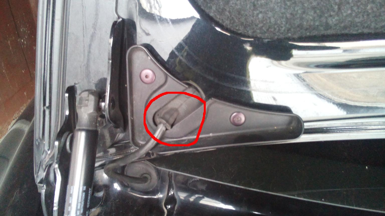

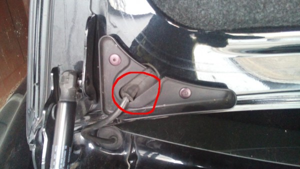

При открытии багажника пеерстал загораться свет внутри, гаснет подсветка номера. Подергав провод в разных местах, выяснил, что в месте, обозначеном на фото 1 провод поврежден. Снаружи никаких призноков повреждений нет.
Место повреждения

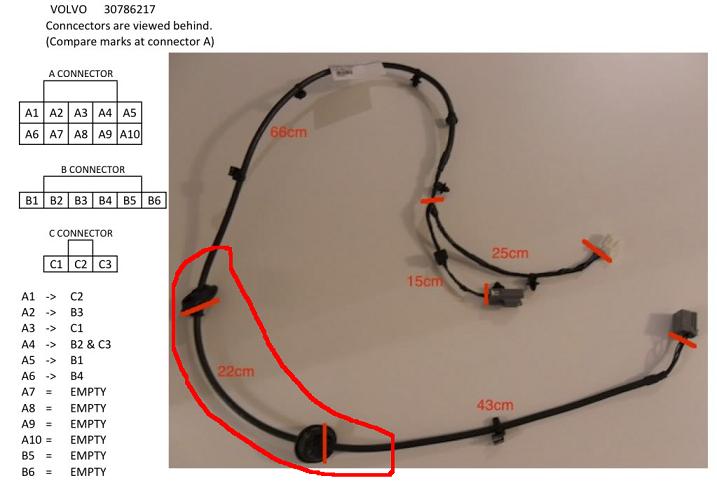

2. Немного сколхозить и съекономить денег. Как вариантзаменить часть (отмечено на фото) имеющегося (поврежденного) провода. Заменить ту часть, которая на изгибе, с запасом, что бы место пайки не было на на месте изгиба провода. Конечно же провод будет соответствующего сечения и максимально приближенным по размерам к оригиналу.
Часть, которую заменить
Просто схема
(12.99 Кб) Ще не завантажувалось
Посоветуйте как лучше сделать, может какие нюансы подскажете.

Вскрытее показало, что переломлено 4 провода. Все соединили "скруткой", заизолировали термоусадкой и сверху изолентой.
Обжимом не получилось, поскольку там очень ограниченно место и эта герлянда из 4 обжимов не поместится.
Заверили что будет надежно держаться, посмотрим.
