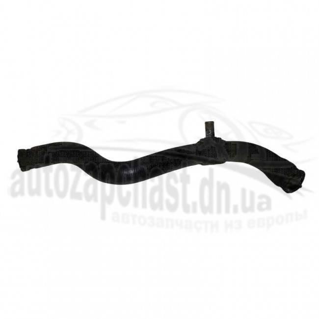

Всем привет.
Протрух от старости патрубок (широкий, с ответвлением) от радиатора к термостату.
Родной найти нереально, подыскиваю варианты.
Пока нашёл такое решение:
Если лопнул шланг идущий от термостата к радиатору.Ставиться от 2107(там комплект продается)и переходника от газели,волги(фотки нет уже поставил не видно)переходник ступенькой выглядит
Кто-то так делал? Есть ли аналоги патрубка от других авто?

По-моему как раз тот что к термостату - "верхний" - с ответвлением мЕньшего диаметра (ближе к термостату).
Или у меня что-то опять намучено? :o
Вот этот:

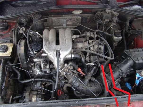

b1gg1e написав:По-моему как раз тот что к термостату - "верхний" - с ответвлением мЕньшего диаметра (ближе к термостату).
Вот этот:
У меня другой движок (полный инжектор) и там патрубки идут ПОД воздухопроводом. Как у тебя конфигурации я не видел. ( из всего что виддел все патрубки идут ПОД воздуханом). Это и в моноинжекторе и карбюраторе и в полном инжекторе.
Может что то наколхоженно ?

Под идут. Это я красным отметил так, может сбил с толку чуть

Я такого не встречал ни на карбе ни на 2.0, ни на ЕР. От термостата на верх радиатора идет толстый Г образный шланг, ставится от нивы самый длинный, отрежешь лишнее.
Нижний да, с тройником от расширителя-помпа-радик
И куда он идет у Вас?

sergvega написав:Я такого не встречал ни на карбе ни на 2.0, ни на ЕР. От термостата на верх радиатора идет толстый Г образный шланг, ставится от нивы самый длинный, отрежешь лишнее.
С тройником точно к термостату идёт - у меня.
Значит, будем переделывать по гринбукам. Даже не думал, что и там можно натупить.
