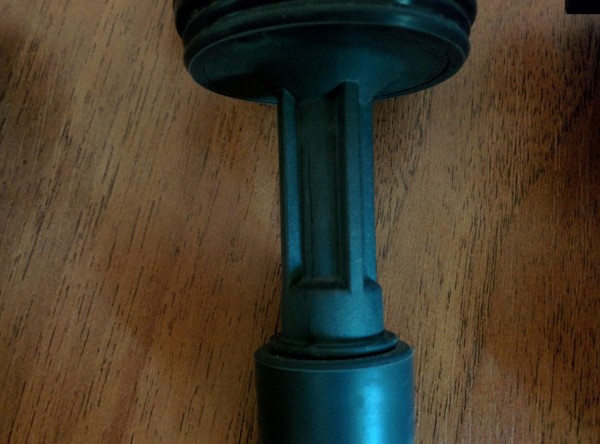

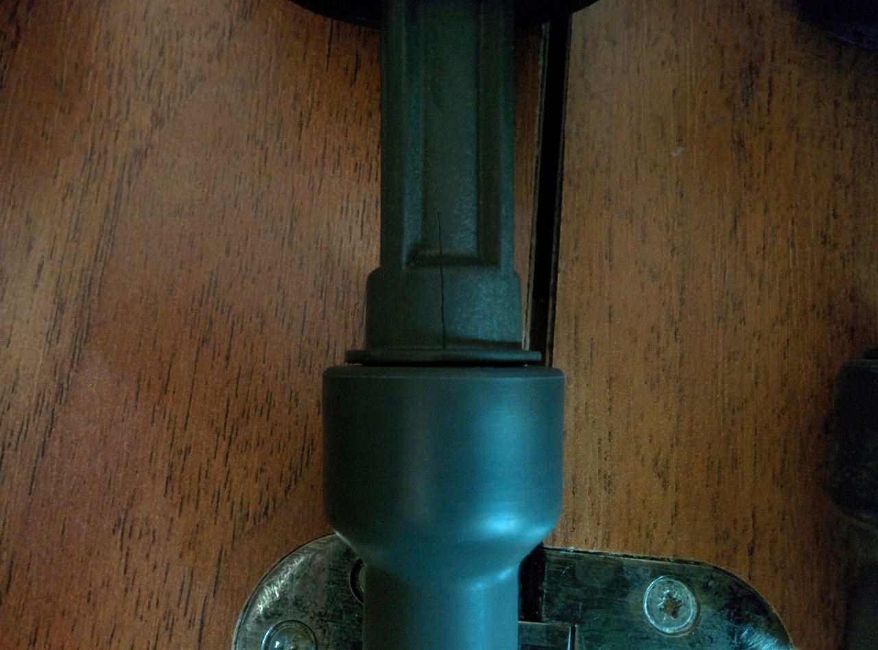

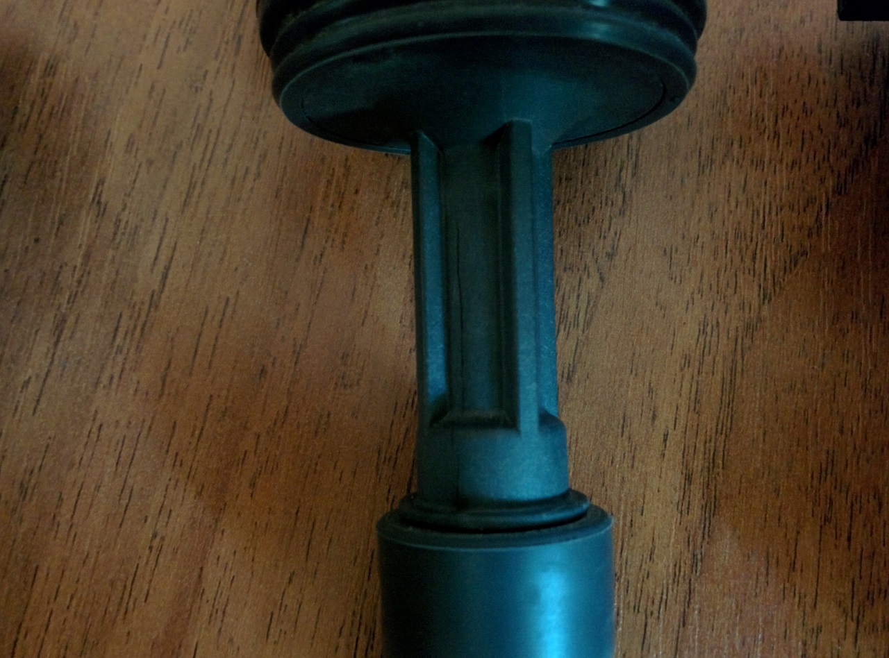

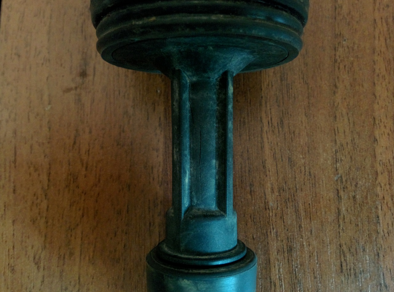

Менял свечи 50 км назад, все было в порядке. Вчера помыл мотор - начала троить периодически. Снял катушки - вот такая красота. заводить после просушки не пробовал, но как понимаю - попал на замену катушек?

В зять термоусадку, и в три слоя, будет она еще ходить и ходить.

причем тут катушки? на 740 никогда не было катушек.
а вообще надо менять, термоусадка не выход! там слишком жарко для нее.

ну это ж нужно подумать, что после мойки в колодцах может быть вода.

Если кривые руки туда не лазили то на 960 тоже катушки с резиновыми уплотнениями.

Ключевое слово- ВЫДУВАЛИ ВОДУ!!!
