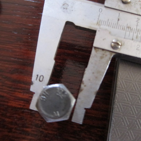

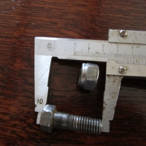

Всем привет! машина Вольво 244 - 82 год, бензин. Откручивая болты кардана, накрылись грани гайки.
Пришлось два болта срезать турбиной и тут выясняю, что резьба дюймовая 9,5. Головка болта на 14 мм длинна 37
посадочная полка проходящая через два фланца. диаметр 9,5.х 11. На авто базаре таких болтов нет.
Ребята помогите может у кого есть два болта и 4 гайки ( Грани чтоб небыли зализаны ) За цену договоримся.

Был на базаре, промерял болты от волги, газели, у них диаметр 10 мм, в отверстие 9.5 никак не подойдут.
На экзист. уа можно заказать но гарантии. что болты будут они не дают, говорят что болты сняты с производства

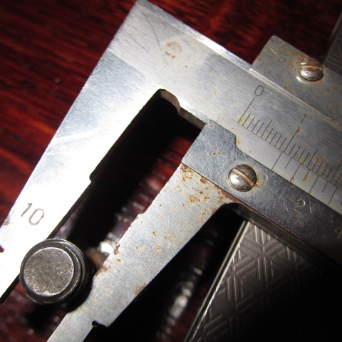

Повідомлення val9638@yandex.ru » П'ят липня 10, 2015 12:22 am
Размер болта по ссылке правильный, три-восьмых дюйма на 16 ниток но это не он. После головки болта 10 мм
без резьбы ( эта часть без резьбы проходит через фланцы ) а потом идёт резьба. Мне надо два болта и две гайки .

Окончательно меня запутали. Пришлось идти снимать с кардана и тупо мерить.
Но! Эти болты под головку на 15 .... :o
И болт диаметром на 10мм (где нет резьбы)
