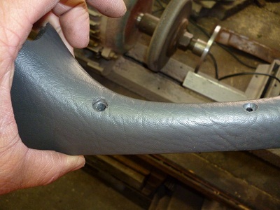

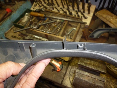

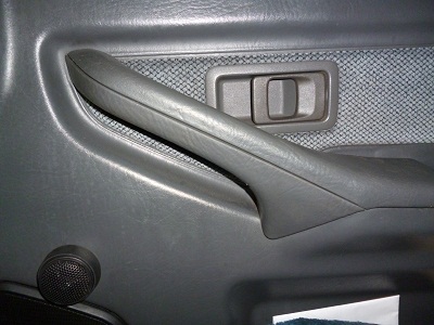

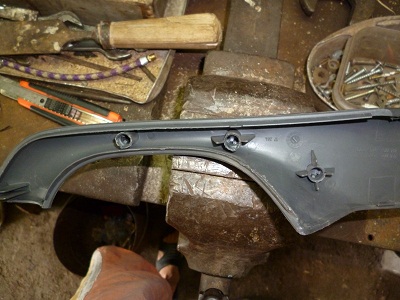

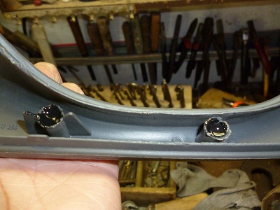

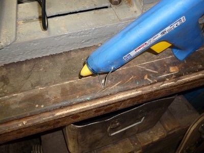

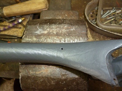

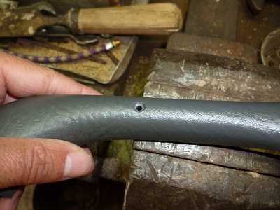

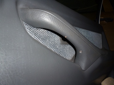

Владельцам 4ок дорестайл возможно знакома проблема передних подлокотников, пассажир закрывает дверь и верхняя часть ручки закрывания (подлокотника) у него остается в руке.
Вот как я поборол это недоразумение. :idea:
Может кому пригодится.
