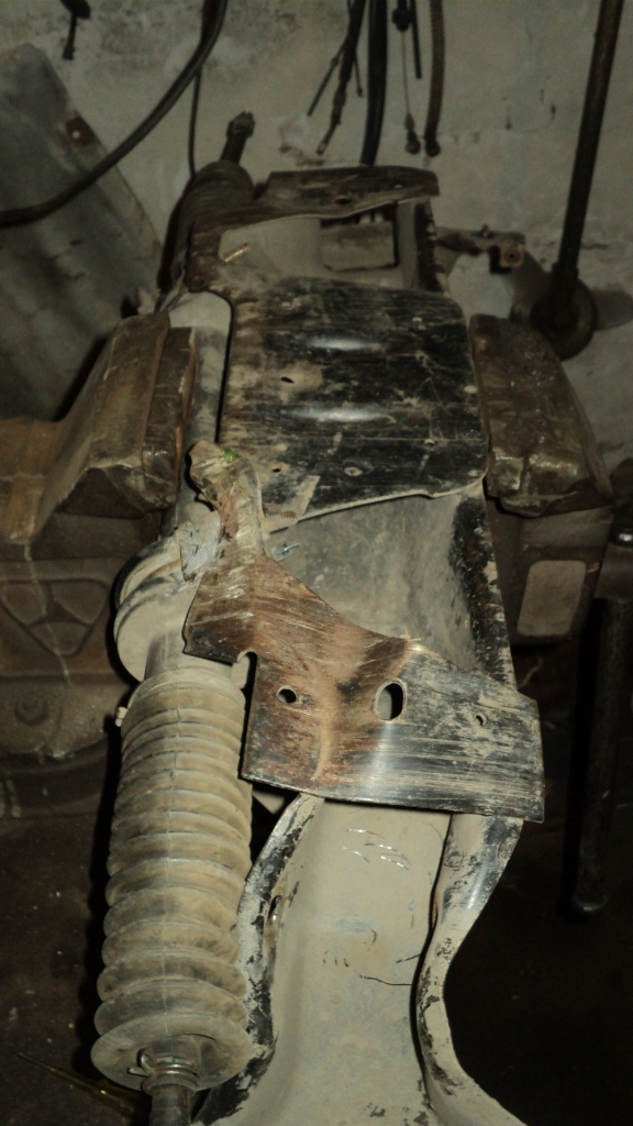

Повідомлення Stas340 » Чет липня 30, 2015 10:16 am

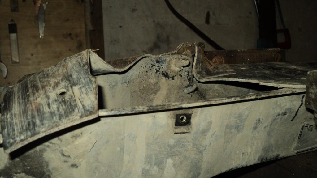

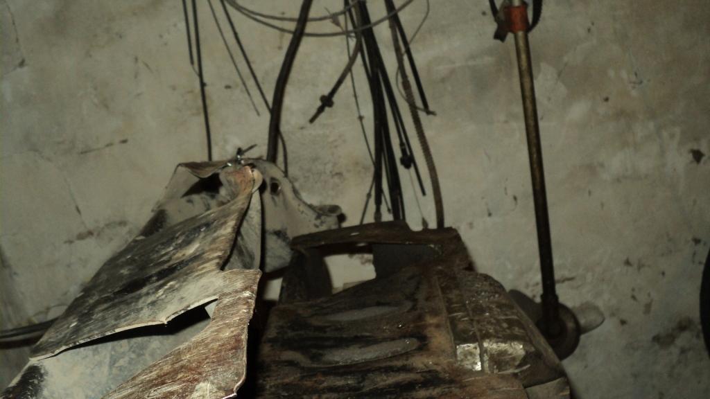

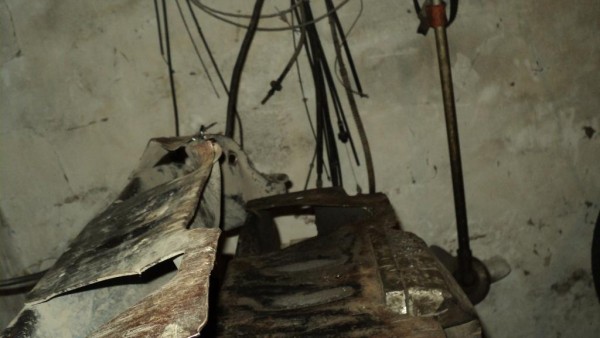

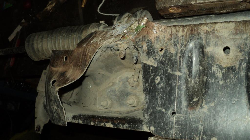

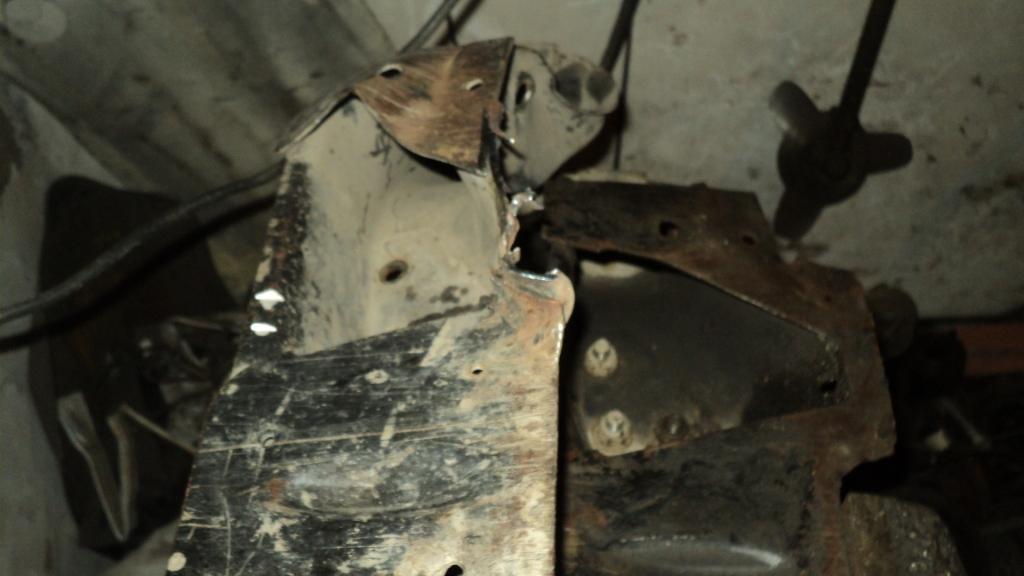

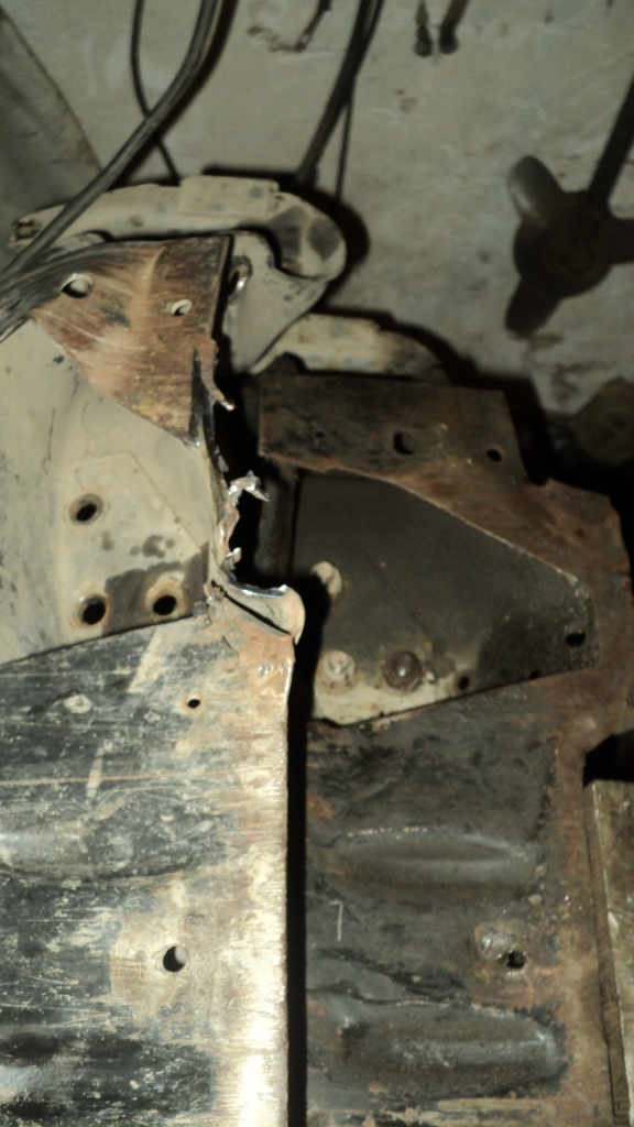

"Режь еще два витка говорили они, будет красиво говорили они...." :-D
Re: Volvo 244 1980 г.в.
Повідомлення nikolajs » Чет липня 30, 2015 11:48 am
Фото того, что ты протаранил, есть? ))) Вот тебе и "режь витки"...
Повідомлення Stas340 » Чет липня 30, 2015 12:00 pm
nikolajs написав:Вот тебе и "режь витки"...
я ждал этих слов))))))
У меня все стоковое никто ничего не резал, я и так губу стер уже, а если еще и порежу то я хз, буду бампер стирать :-D В такие моменты, я радуюсь что у двушки сначала балка а потом только поддон

Повідомлення volvo244DLs » Чет липня 30, 2015 3:27 pm
Stas340 написав:
А между ними рейка. Она то целая осталась?

Повідомлення alexnax » Чет липня 30, 2015 3:38 pm
Ты шо опять по полям пеньки собирал?
