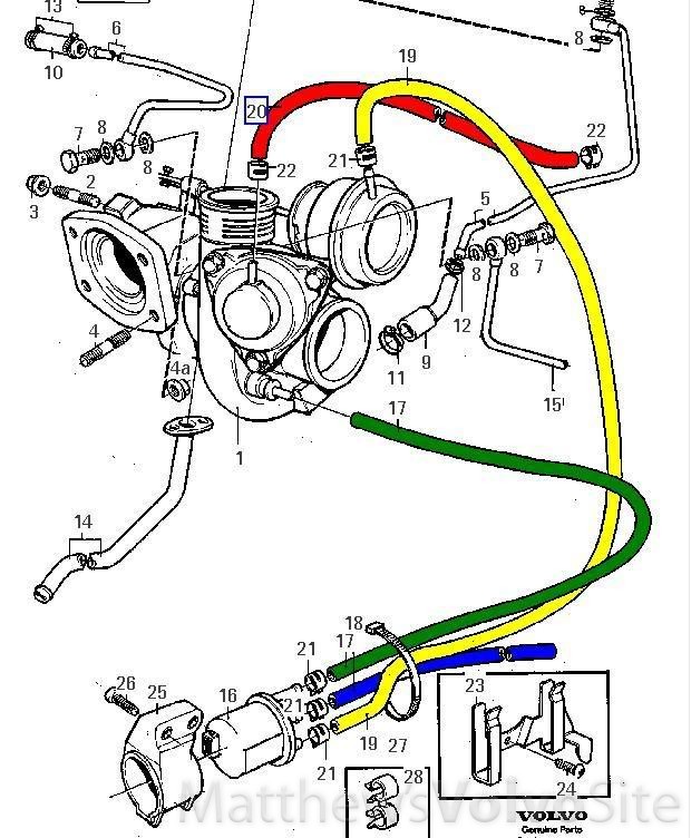

Добрый день! Помогите пожалуйста разобраться, как должна работать турбина и что должен показывать турбоуказатель на приборной панели. Вольво 850 2,3 Т5, 1995 г.в., мех. Тип турбины TD04-15g. Тип двигателя В5234Т. По характеристикам макс.крутящий момент при 2000 об/мин. Машина с 2 до 3 тыс.об. разгоняется медленно и указатель турбо на щитке доходит только до середины, т.е. между черной и белой полосой. С 3 до 6 тыс.об. разгоняется нормально. Начиная с 4 тыс.об. указатель турбо доходит только до половины белой полосы (правой).
Вопросы:
1. Должен ли указатель турбо отклонятся до максимума (до конца белой полосы) при нажатии педали газа в пол?
2. Если "да", то какие могут быть причины неисправности?
Может это Клапан регулирования давления турбины неправильно работает? Можно ли проверить его работу с помощью диагностического блока?
Кстати, турбину чинил 2 раза. 2й раз делали кап.ремонт и меняли горячую улитку.

Вопрос реально интересный.Для начала проверь все вакуумные трубки,мембрану байпаса и регулировку вестгейта.
