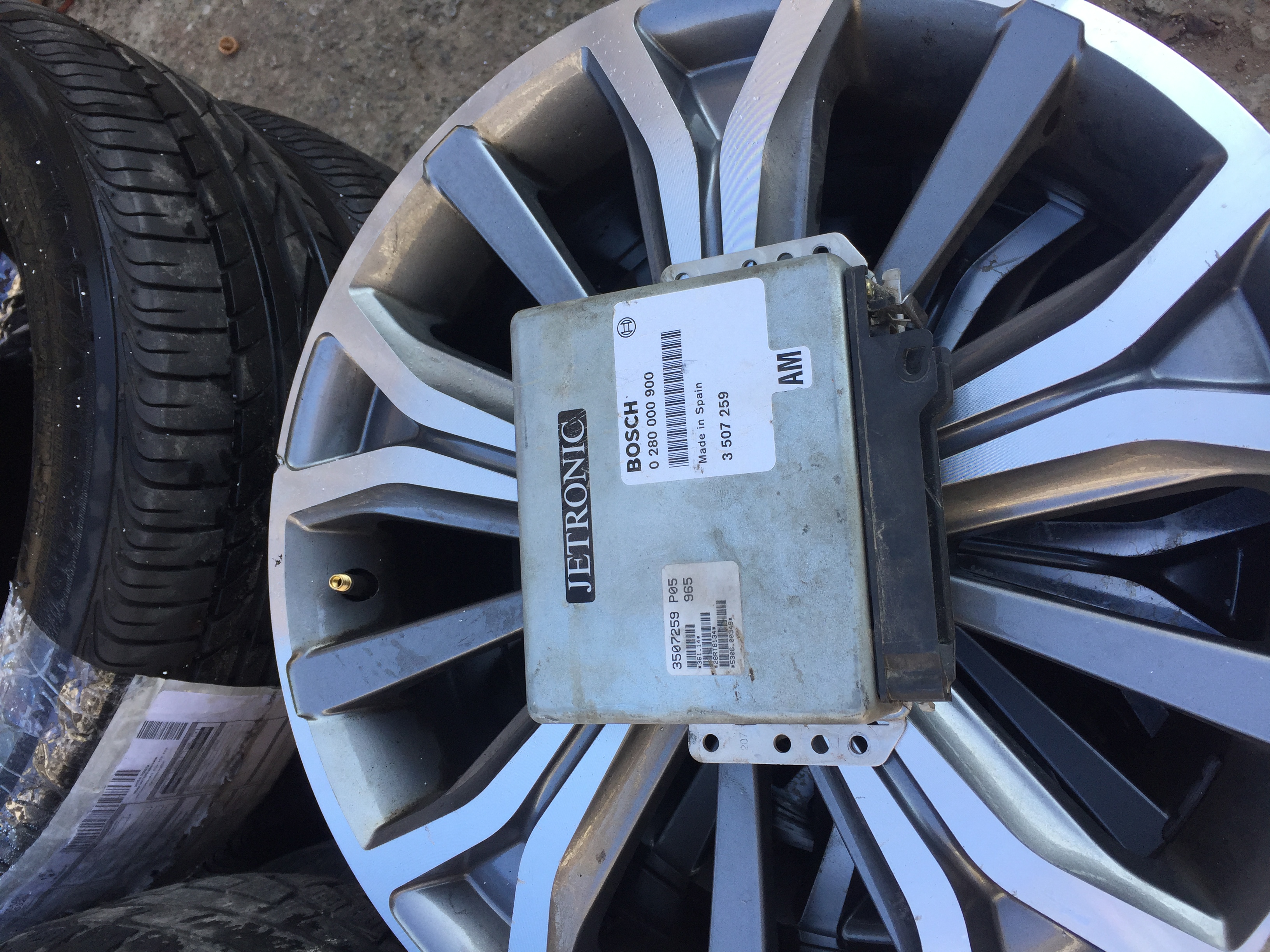

Мозги стоят 946е кто нибудь знает с какой машины они? С ув. 0 280 000 946

Повідомлення Andrey.Ivanchuk » П'ят жовтня 30, 2015 11:41 am
Ещё есть 900е мозги, или от них тоже будет мало толку, так как вычитал на форумах что к ним нужен "21" расходомер! ( который якобы можно получить из "16го" путём " подпайки 1 кОмного резистора на массу (шестой контакт )

Повідомлення assa » П'ят жовтня 30, 2015 11:44 am
Andrey.Ivanchuk написав:Ещё есть 900е мозги, ...
К ним нужен свой блок зажигания. Ну, и 21-й расходомер.

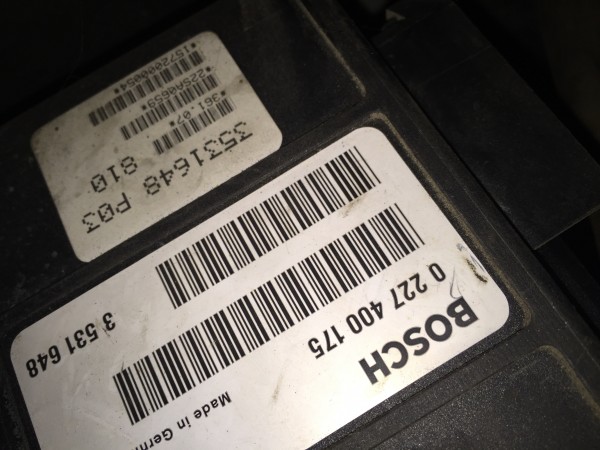

Мозг, кажись под FD идет. На выпускном коллекторе есть трубки системы дожига выхлопных газов?
А коробочка пластиковая недалеко от краника печки. Снимаете обшивку что над ногами водителя, там увидите.

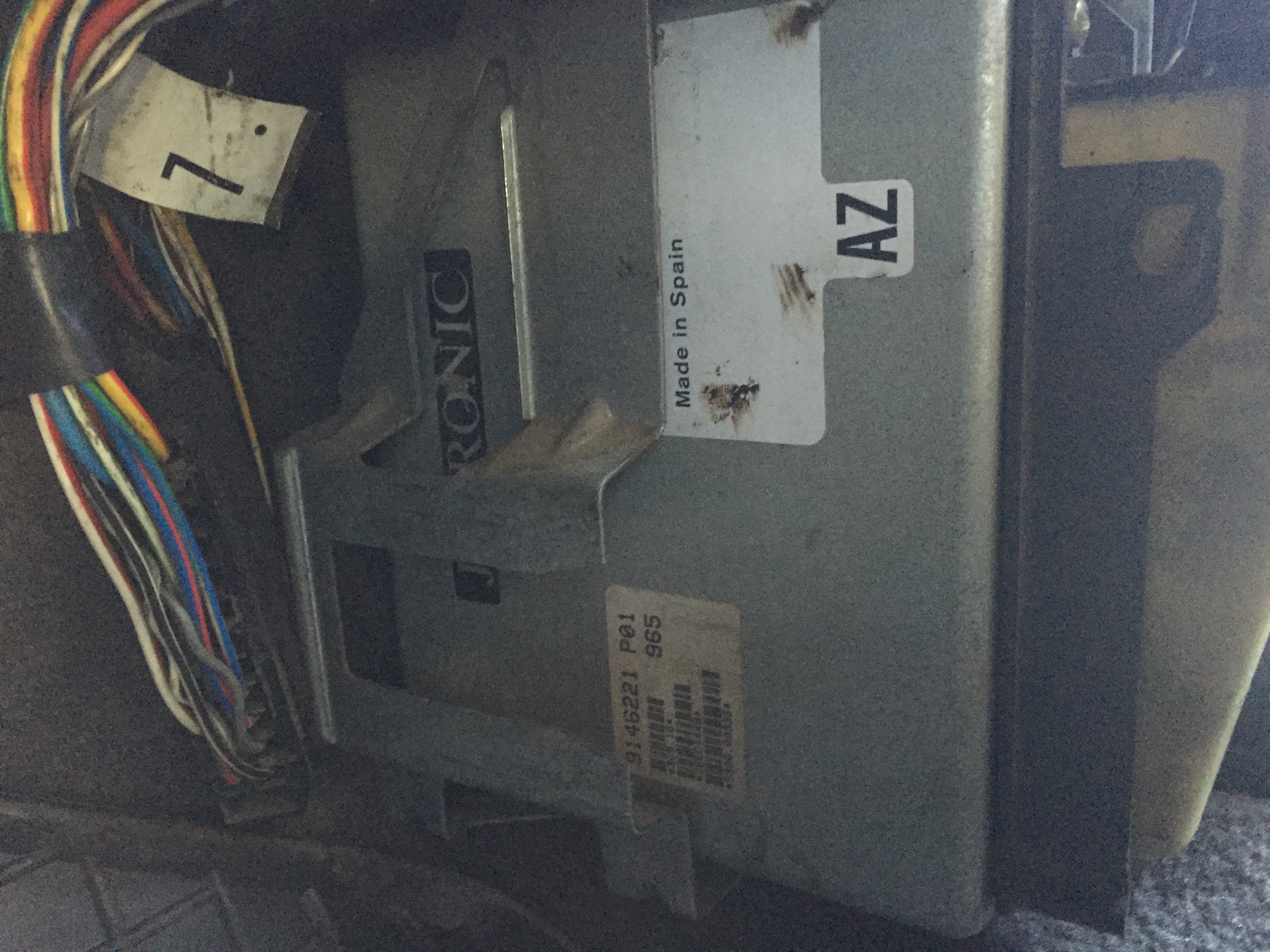

Повідомлення Andrey.Ivanchuk » П'ят жовтня 30, 2015 11:57 am
