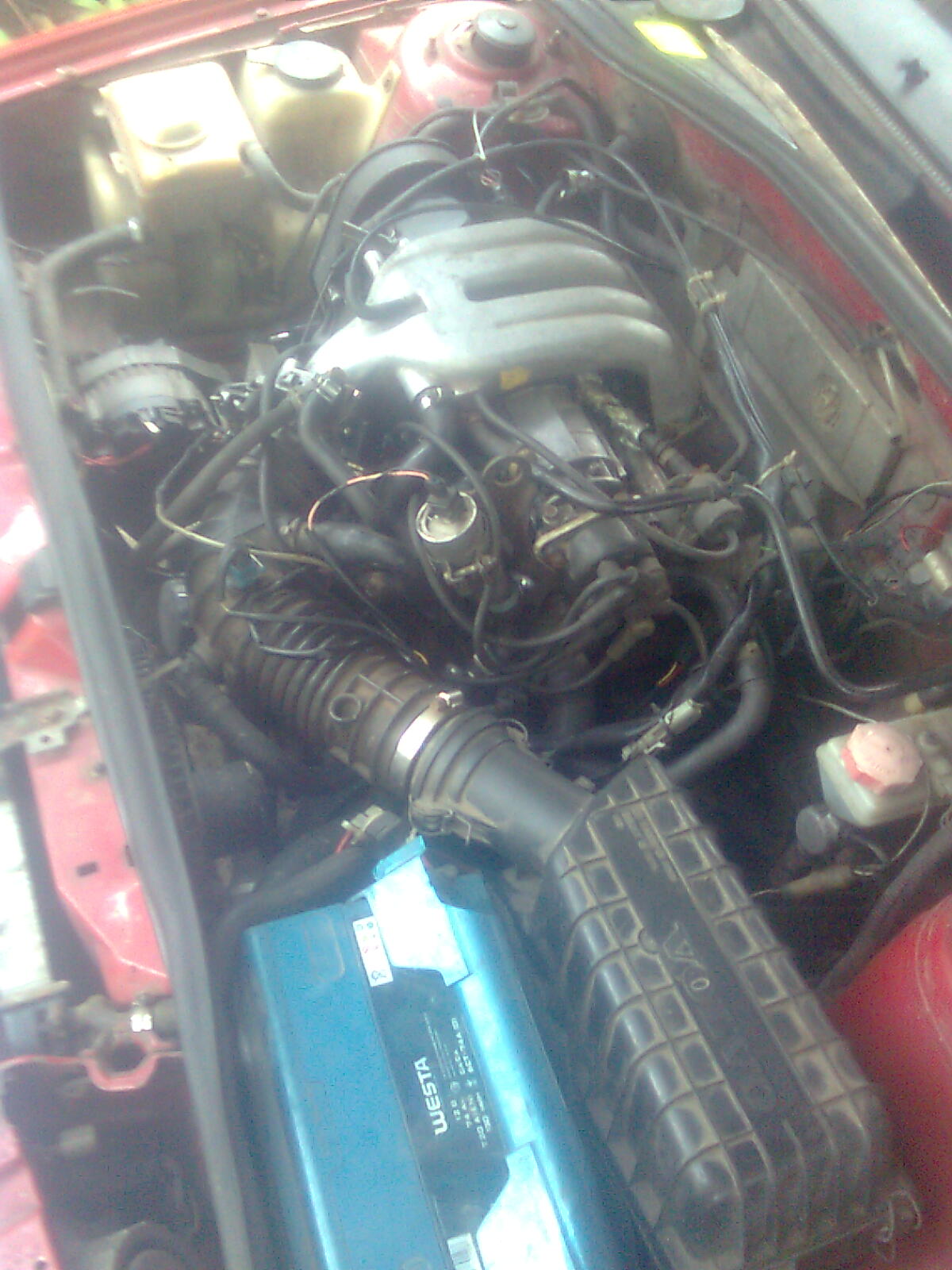

Достал инжектор,холостые плавают с 400 до 1200 на холодную,топлива жрет немеряно,вроде как подливает.Рхх не работает,на холодную обороты маленькие,снимаешь с него разьем,обороты поднимаются до 1500,есть подозрения что не правильно поставил разьемы,они там три одинаковые двухштырьковые, может кто по цвету проводов подскажет?

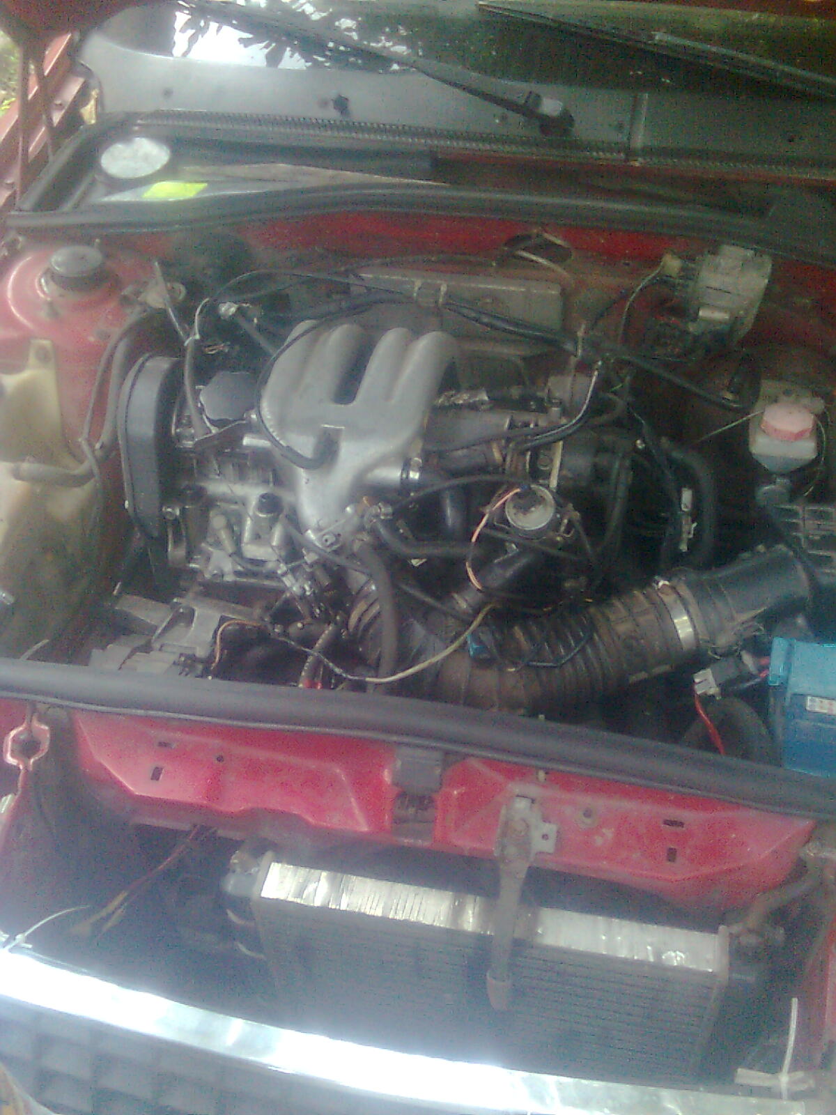

Повідомлення Григорий » Сер серпня 12, 2015 8:26 pm
Немного новых фото,заменил дпдз на волговский,холостой вроде стал нормальный,ищу датчик температуры тот что на мозги,правда не знаю какой нужен датчик,на В18Е вроде были датчики с сопротивлением 230 ом бежевого цвета,а на мозгах написано В18ЕР,а на них датчики были уже с сопротивлением 2500ом,вот и думай гадай.Рхх сразу закрывается с включением зажигания,хоть на холодную,хоть на горячую.Вот как то так,но ниче,будем бороться,зато ездит каждый день.

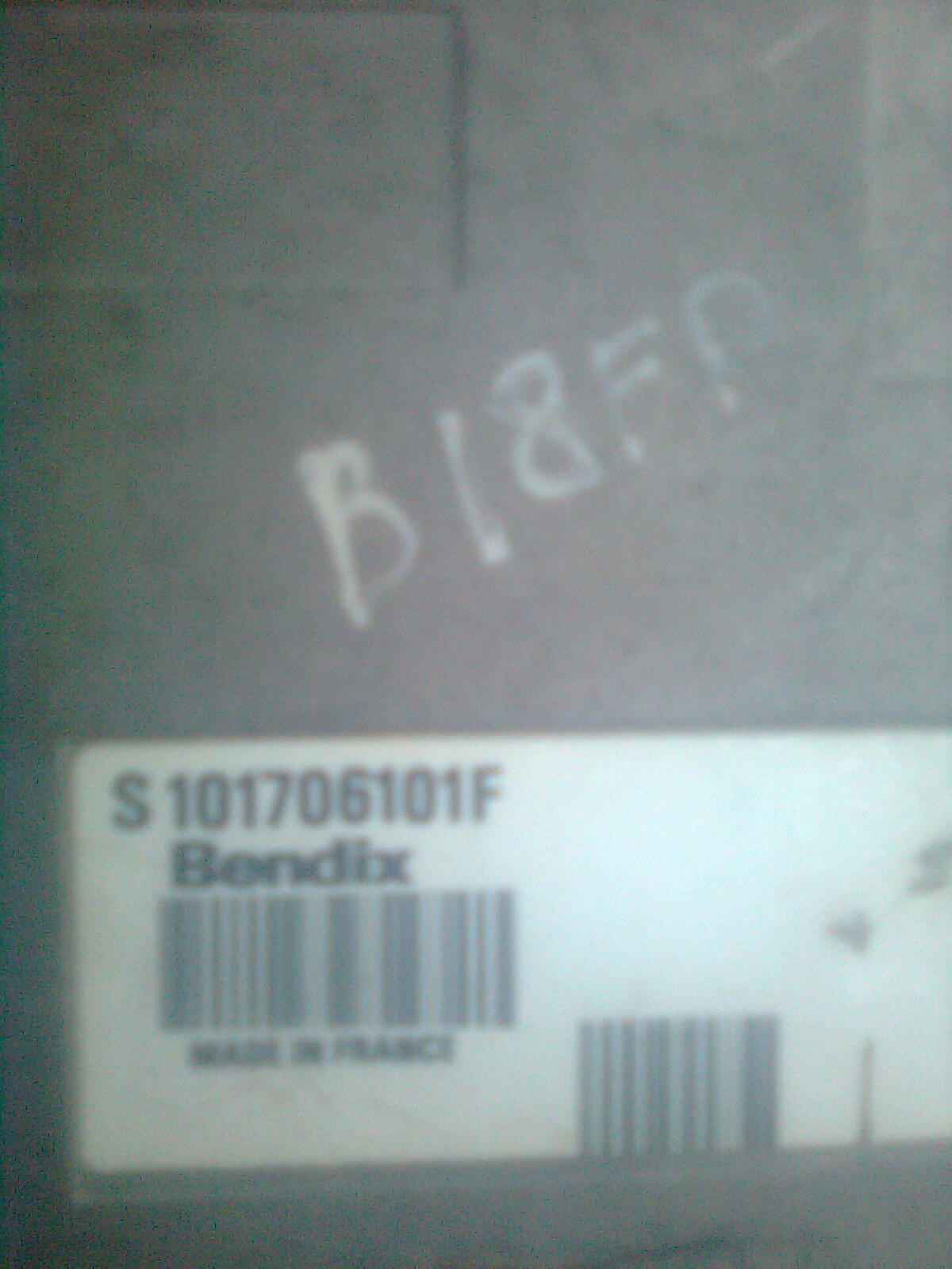

Повідомлення Григорий » Нед вересня 27, 2015 11:51 am
Продолжаем потихоньку заниматся,вчера добрался до мозгов,мозги видать не родные,кто подскажет какой датчик температуры должен стоять под эти мозги?

Итак продолжает выносить мозг гребаный инжектор,заменил датчик температуры,ничего не дало.Прозвонил проводку от мозгов ко всем датчикам,не звонился один провод как раз от датчика температуры,восстановил провод.Завел машину обороты сразу подняла до 1200,прогрелась сбросила до 900,холостой в норме.День ездил отлично,заменил не рабочий датчик детонации.На следующий день она опять начала выносить мозг,только уже не мне,а брату,опять заглохла,заводится только с педалью в пол,обороты не набирает,едет когда откроешь дырку.На холодной таких симптомов нет.Самое интересное что когда держишь принудительно холостые около 2000,обороты начинают скакать с одинаковым интервалом где то оборотов на 500.Нашел вроде как пробитый бегунок,на работу двигателя никак не отразилось.Нашел инфу в инете,чел пишет что была такая же фигня как и у меня,вылечилось заменой коммутатора.Дад менял на заведомо рабочий.При резком открытии дросселя,один раз хлопает в глушитель.Будем пробовать менять коммутатор.
