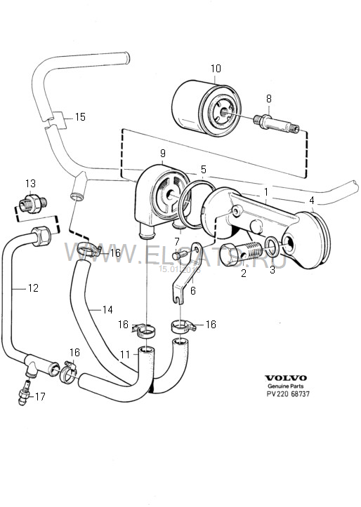

а теплообменник стоит? хотя если его пробивает, там наоборот масло в тосоле.

что это за теплообменник.на 940? разве он там есть?

vladimr написав:что это за теплообменник.на 940? разве он там есть?
Судя по каталогу бывает, есть ли у вас не знаю.
Re: мотористы и опытные вольвоводы Отзовитесь!!
Повідомлення vladimr » П'ят січня 15, 2016 1:08 am
я о нем читал,но где он в 940 ой не знаю. у меня простая без апп и климата-конд.

Повідомлення xoxlov » П'ят січня 15, 2016 1:12 am
vladimr написав:я о нем читал,но где он в 940 ой не знаю. у меня простая без апп и климата-конд.
теплообменник, это проставка под масляным фильтром.
Повідомлення vladimr » П'ят січня 15, 2016 1:46 am
нет такого у меня нет. трубки точно не входят там нигде.
