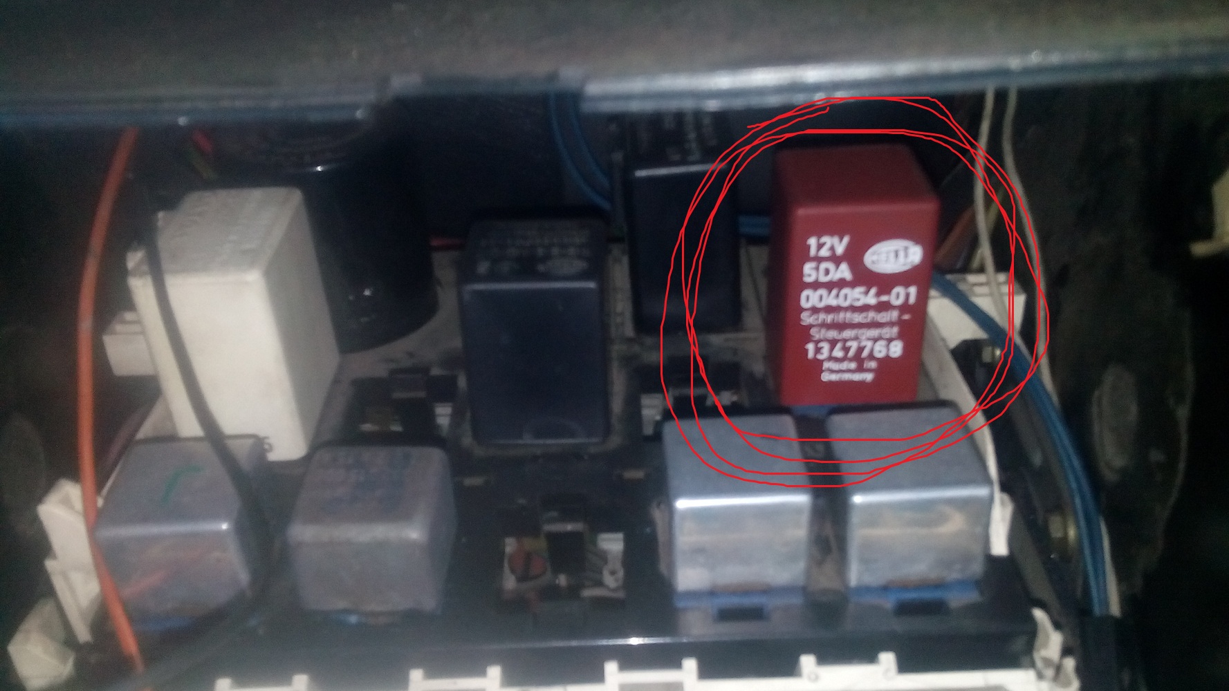

Чисто электрическая проблема. Начать снизу - возле коробки есть разъем вычистить.
Потом на релюху в салоне желтая снять разобрать просмотреть на трещины
А ваще это тупо гдето провод от кнопки до реле давит и замыкается

релюшка не обязательно желтая, у меня красная... провода от кнопки до релюшки зажимать может только под кожухом, я у себя даже прорезал кожух и пустил так провода.

У мене реле синього кольору ))))) Знач, треба реле інше спробувати.

Да, попробуй другое поставить. Я думаю найдешь у кого взять реле попробовать.
