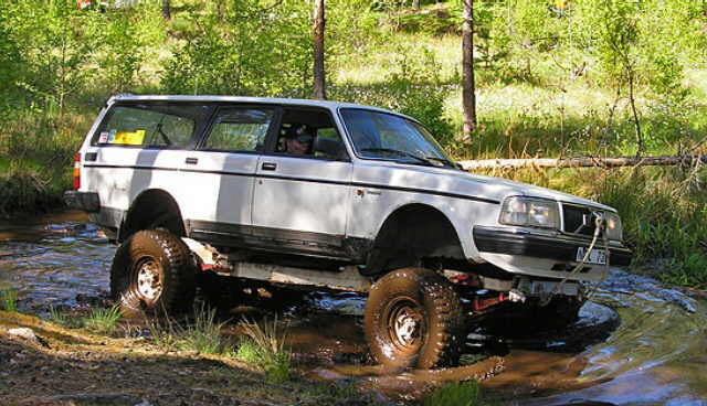

barmalei написав:Хочу повыше и сильнее типа с паровоза . какие с минимальными переделками? Кто ставил с нивы? хочется посмотреть нижнюю чашку как там все ...новый оригинал небюджетен...

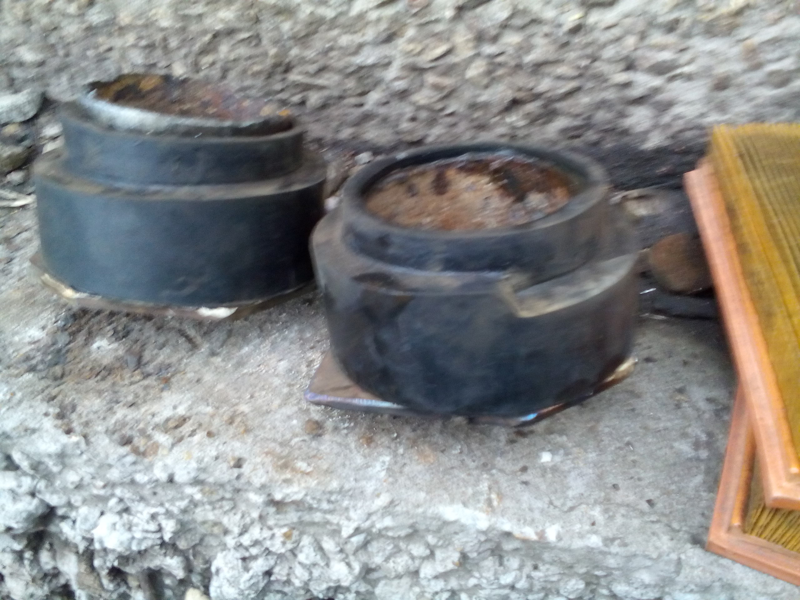

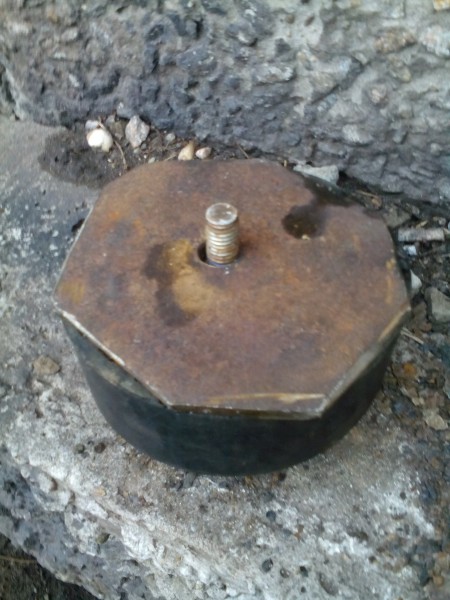

у меня под пружинами родными стоят проставки с виду похожи на ланосовские
0663419450Зображення

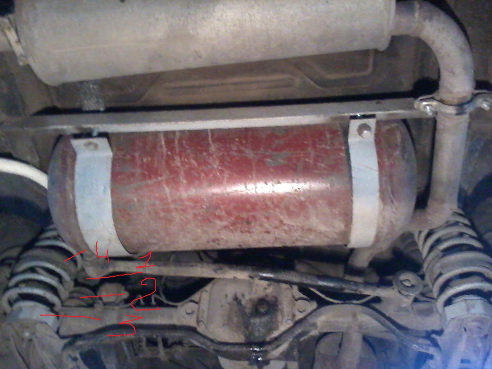

Повідомлення barmalei » Чет березня 17, 2016 1:22 pm
leo_run написав:отдай мне свои старые:-)) а я тебе от ваза новые :-)) себе поставил на сарай ... полвитка пришлось с нести ... в двойке помоему ж наоборот пружина стоит прикручена к мосту а вверху упирается просто?
1-отбойник от заз
2- подушка как отбойник от ваз
3-проставка 20-25мм
4-усилительная резинка межвитковая
Хиба ВАМ потрибен цей хлам?? :frends: дорога ему в утиль или на пилить как у Вани.
Хочу глянуть как ставят нижнюю чашку для прямых пружин- варить-крутить? чего с верхом по диаметру? на сколько нива пружина выше родной? как-то так. Если решу этот ребус пружинки отправлю токо стоят ли они денег за доставку??? 8-) :frends: :welcom:

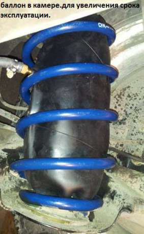

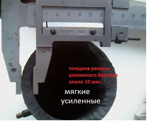

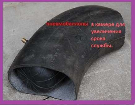

Серега написав:Тоже думал над этой приблудой но пока стремно.Есть уже новая тема,пневмо пружины вместо штатных в Украине уже появилась фирма что занимается продажей.http://mazda-motors.kiev.ua/2015/07/17/ ... lackstone/
Все упираеться в бабулесы. Вкинуть милимон в 30-ти летнее авто и возить на нем стройку - не наш путь . как не мой- так точно.Ценник авто в 2к уе в самый базарный день зачем вваливать ""недорогое новое" если можно "проверенное старое" :D ;) Завтра возьму подушки позже отчетнусь .Звонил бюджет 280-обычные: 320-усиленные. +25-межвитковой усилитель и по 20 -штуцера на ниппель-чтоб шлангочку в салон.оставлю раздельно право-лево( из опыта )часто не угадаешь загрузку и надо усилить одну сторону :moil: :moil:

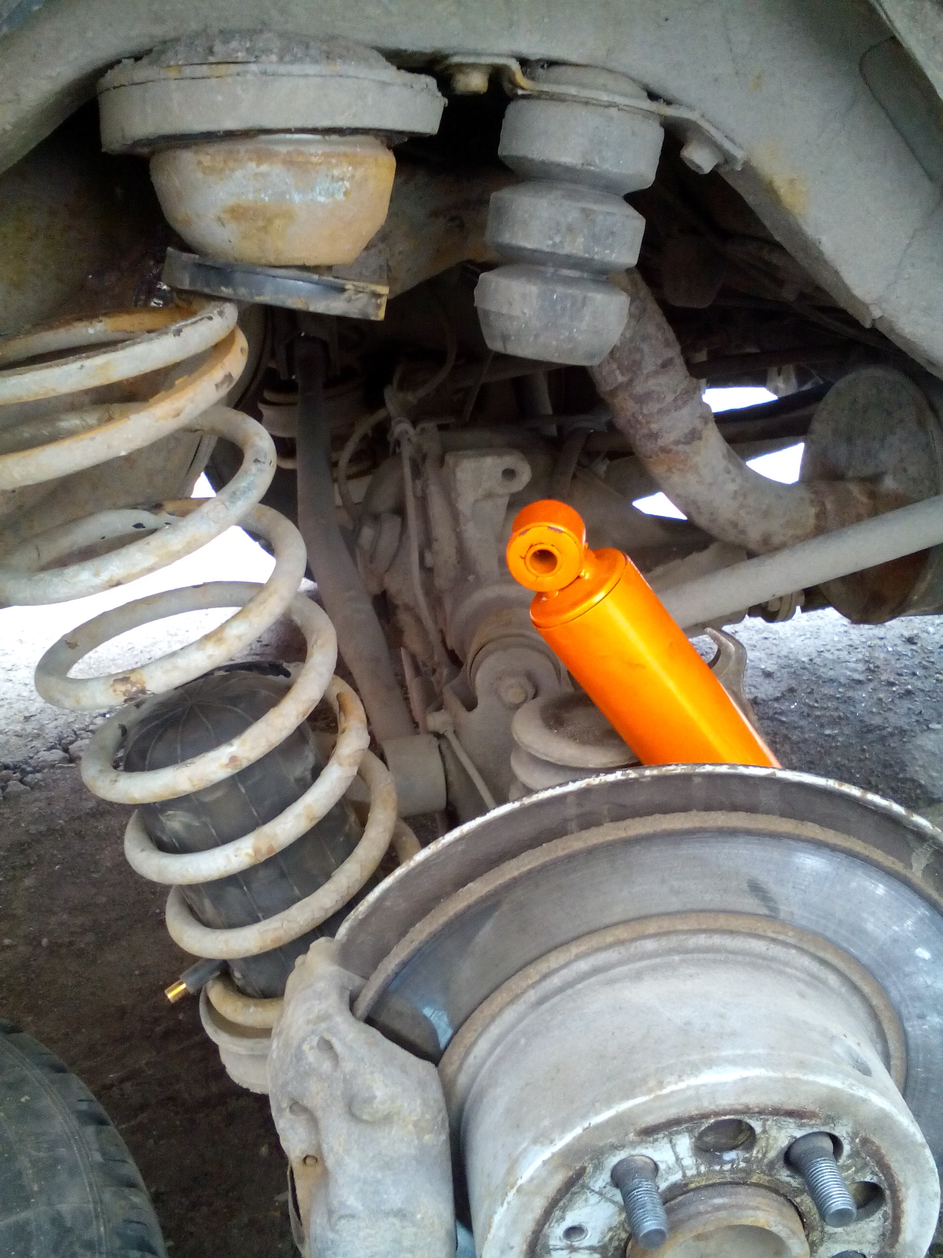

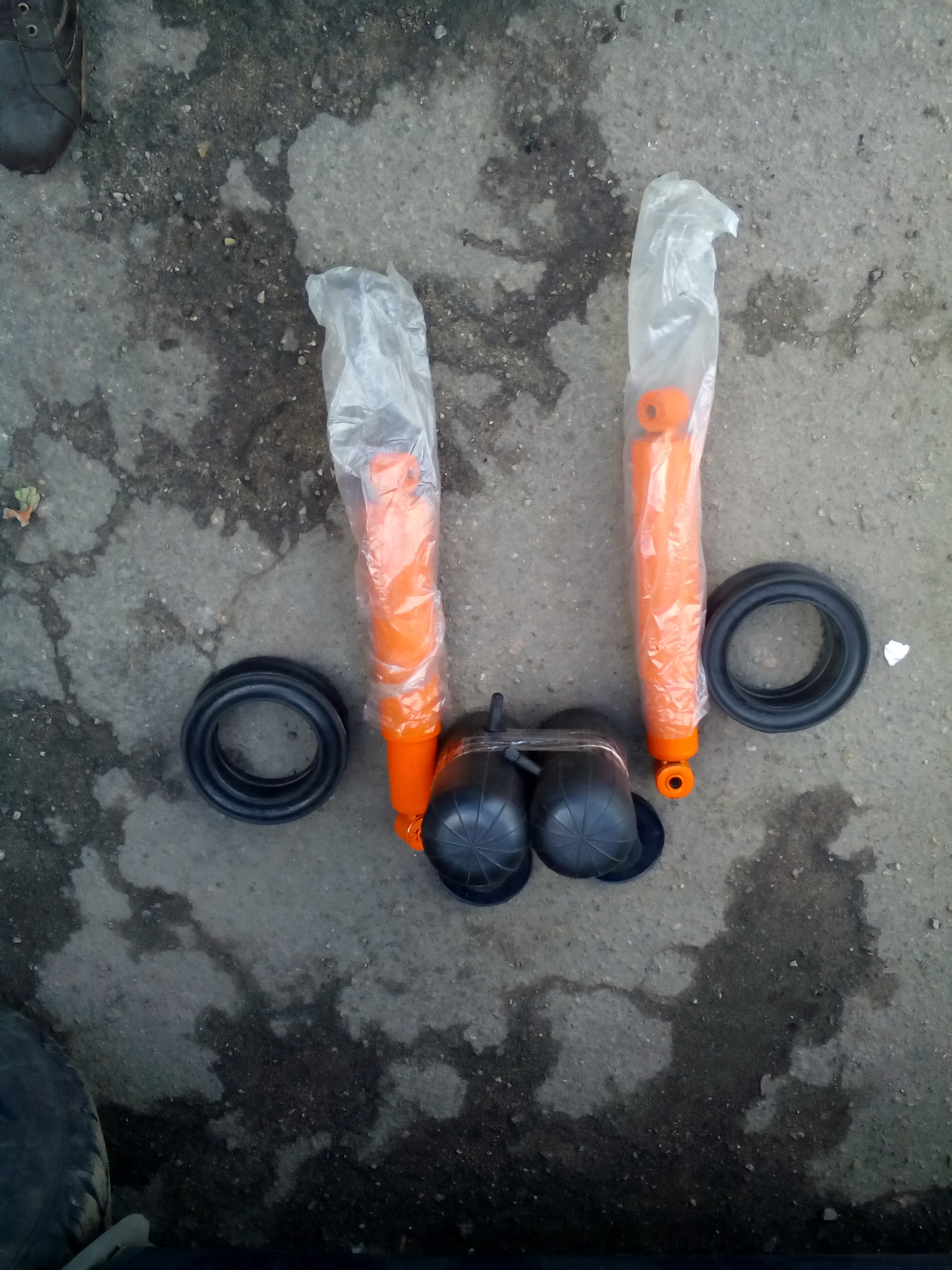

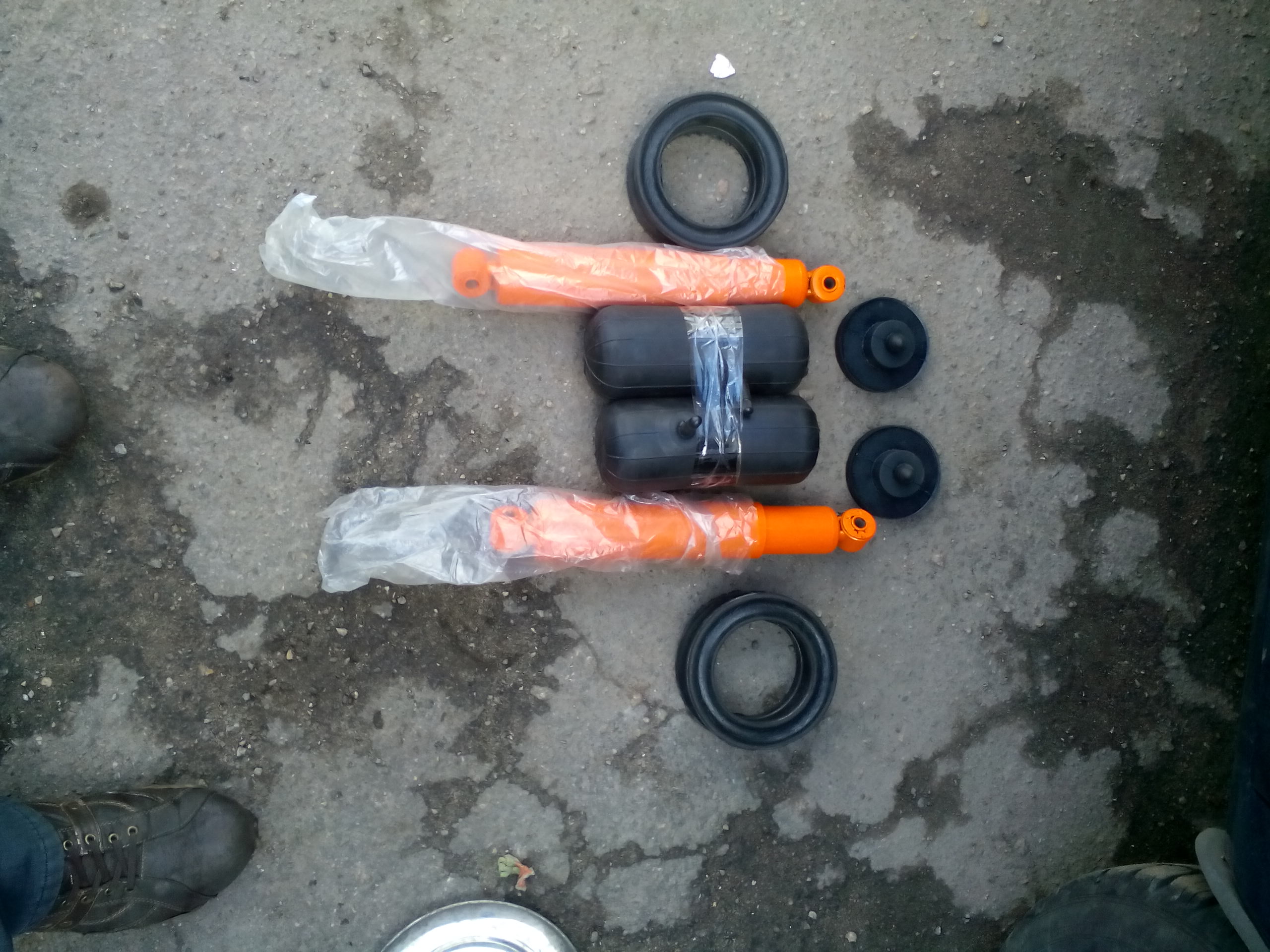

Повідомлення barmalei » Чет березня 24, 2016 9:09 pm

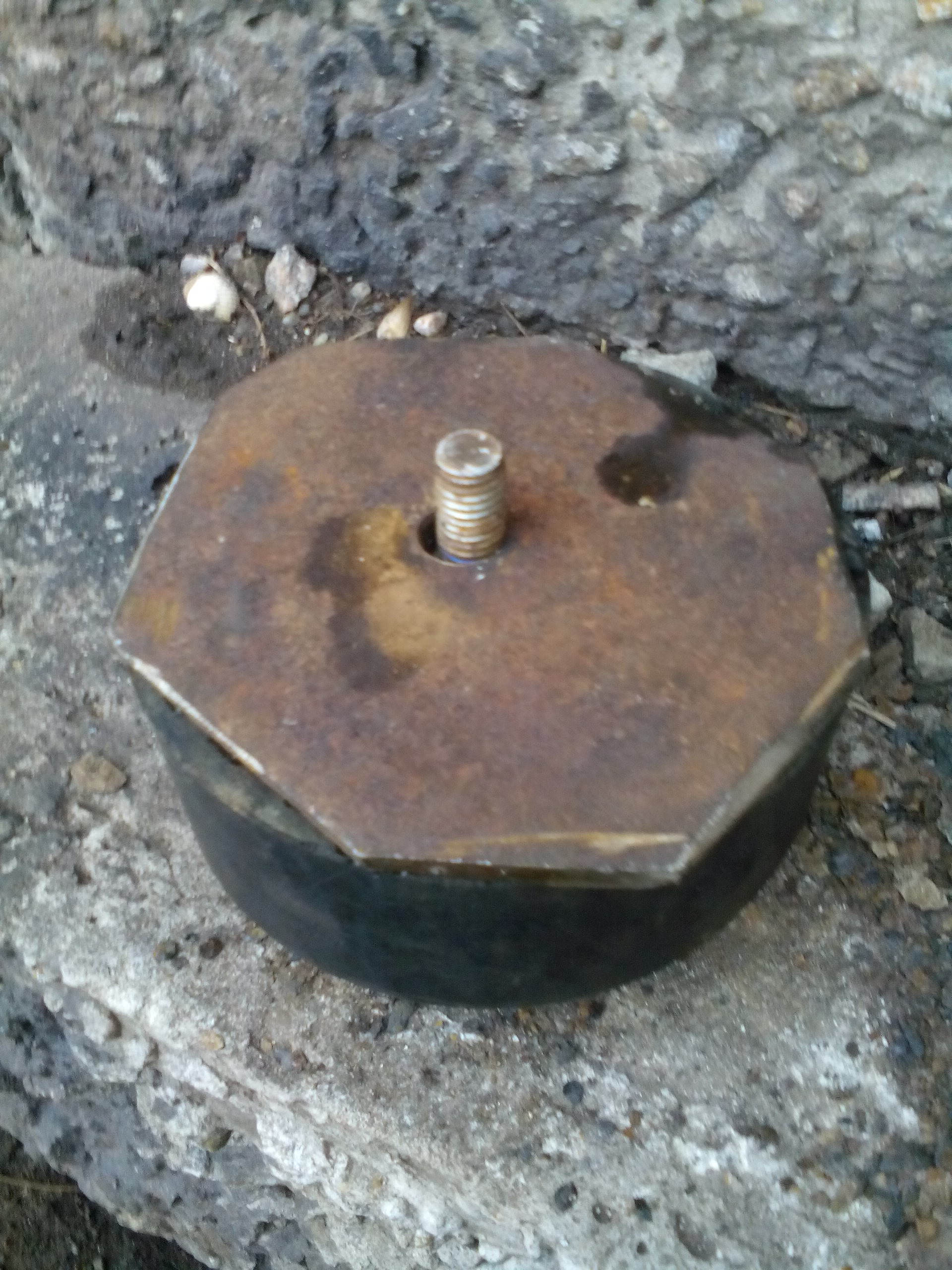

Далее. Приобретено : комплект пневмоподушек + две межвитковые проставки+аморты 2123 Шевинива задние...
Важно!!!! первый подводный камень- верхняя втулка салейнтблока аморта 12мм а у меня вваренный болт 13мм . посему сразу перепрессовал сайлент. нижний все пучком.

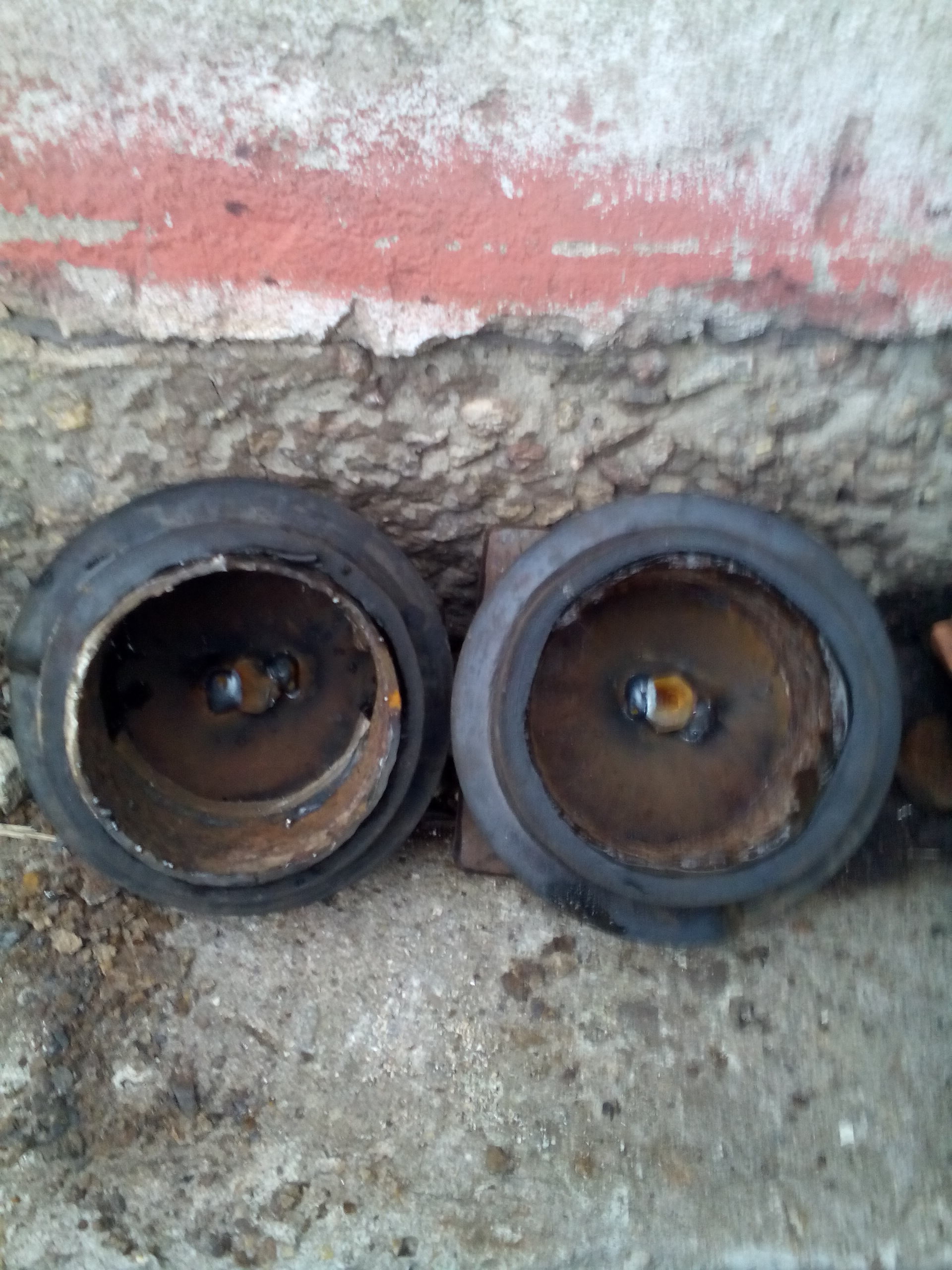

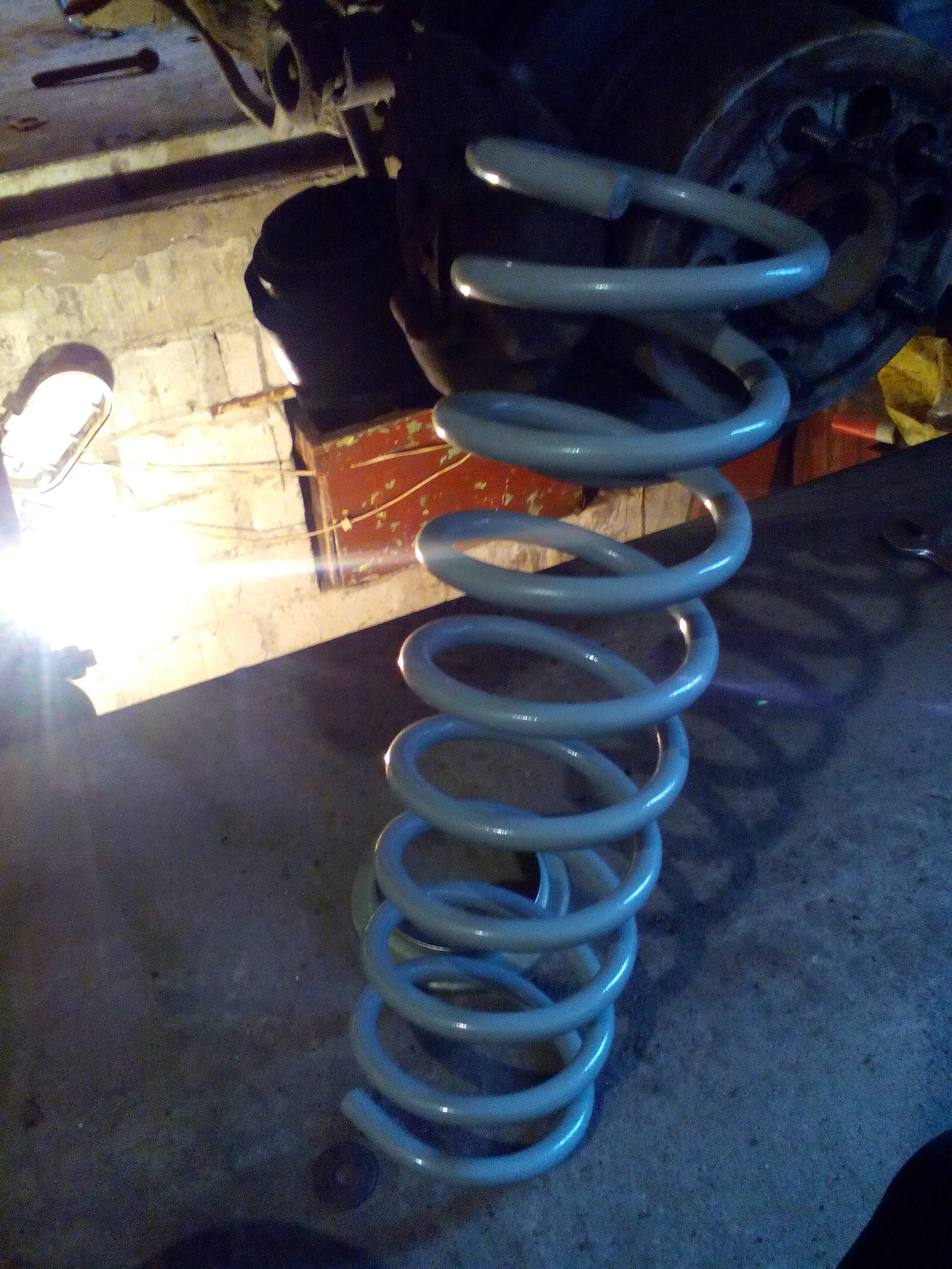

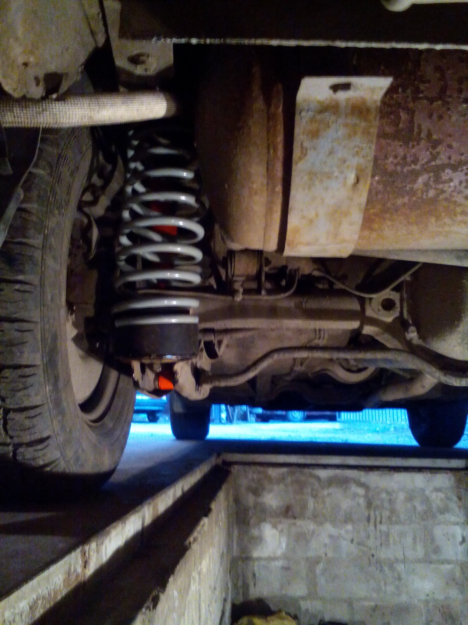

Повідомлення barmalei » Чет березня 24, 2016 9:13 pm
Немного манипуляций..

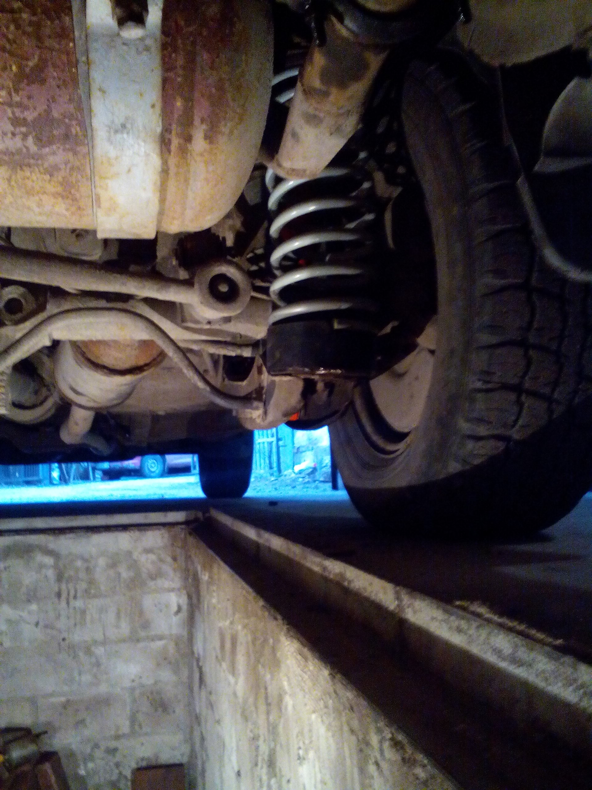

Re: Нужен ликбез по задним пружинам на сарайку

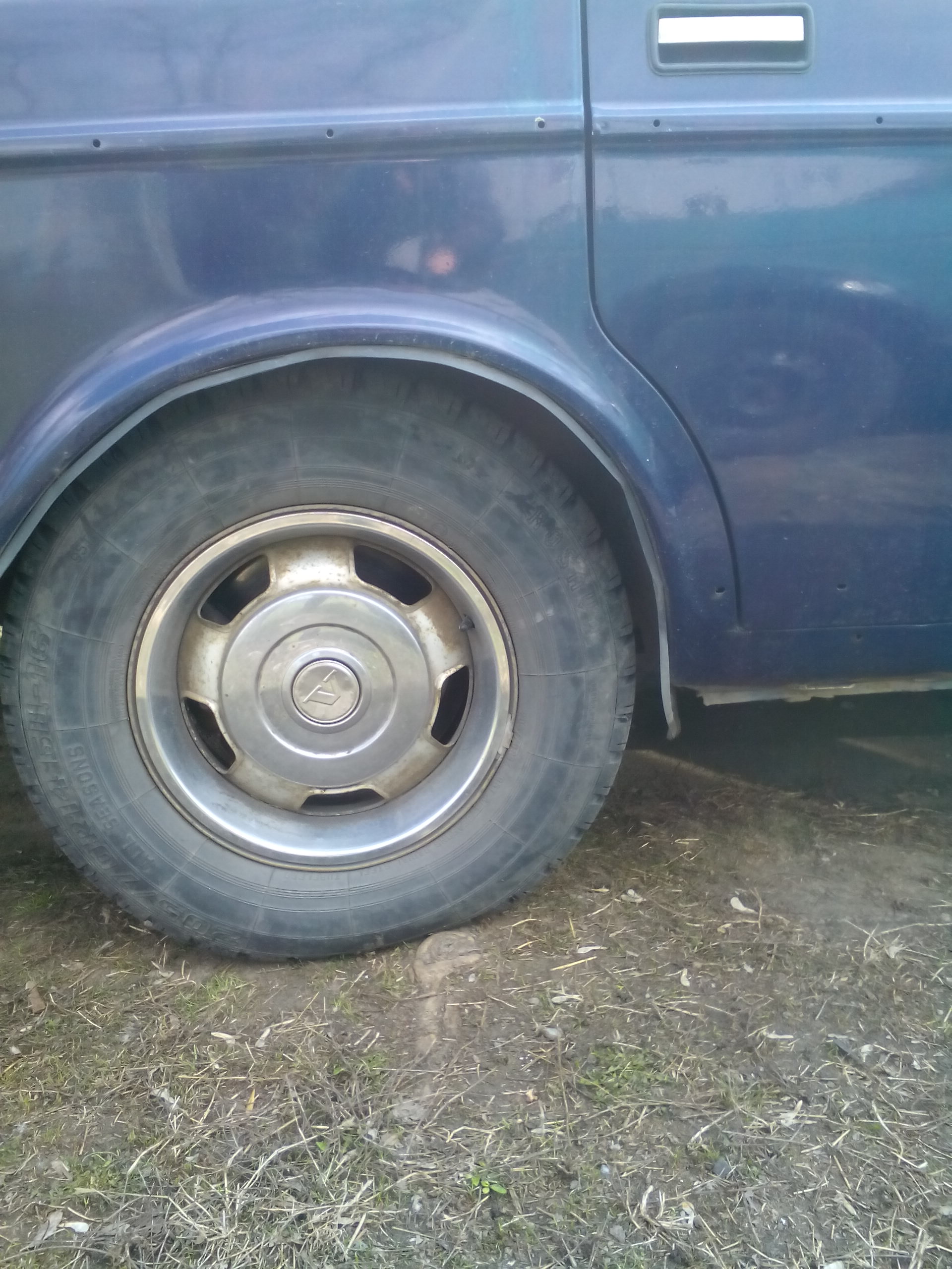

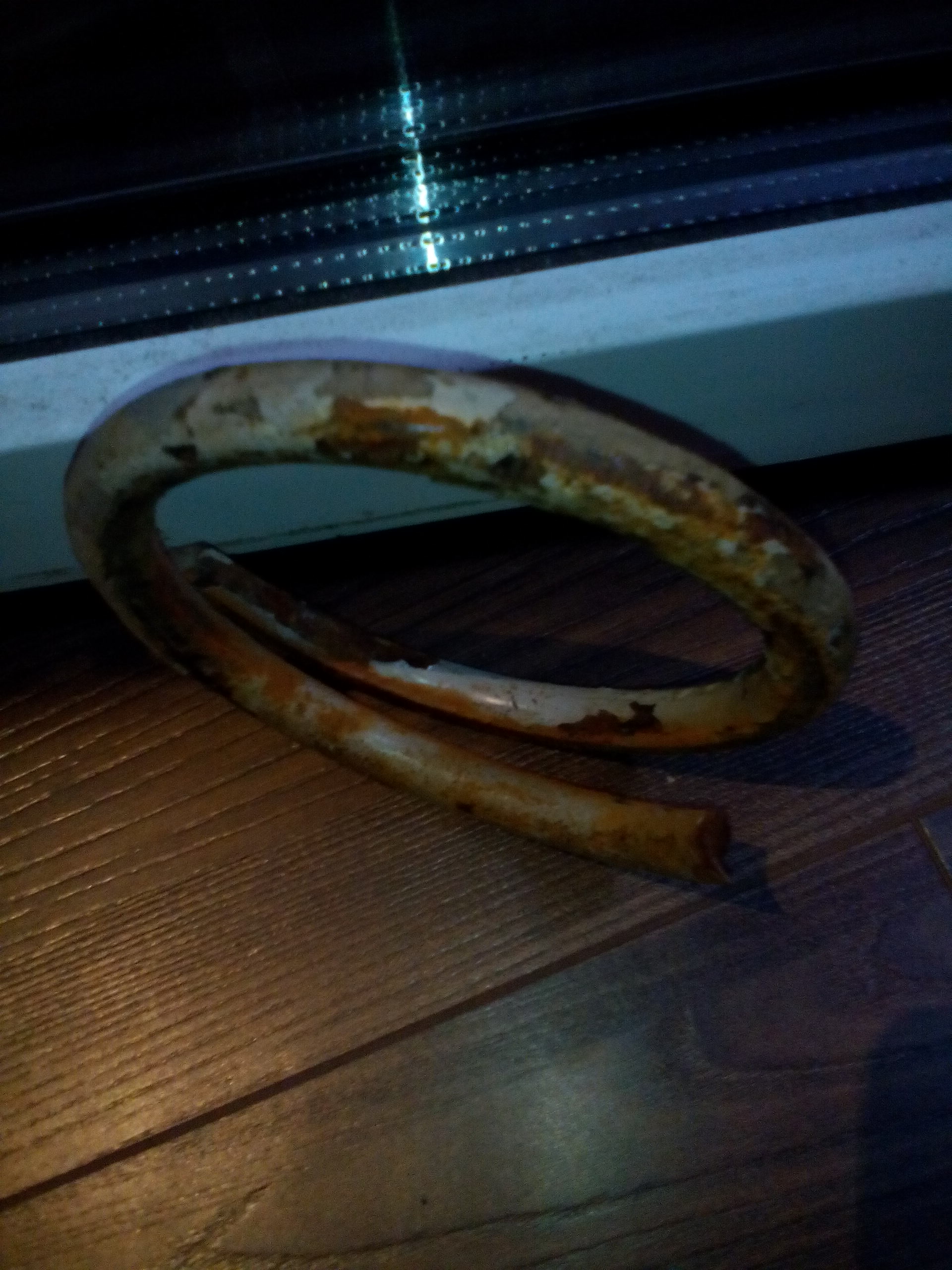

Повідомлення barmalei » Чет березня 24, 2016 9:16 pm
До и после! но это только после сборки и 4км пробега...

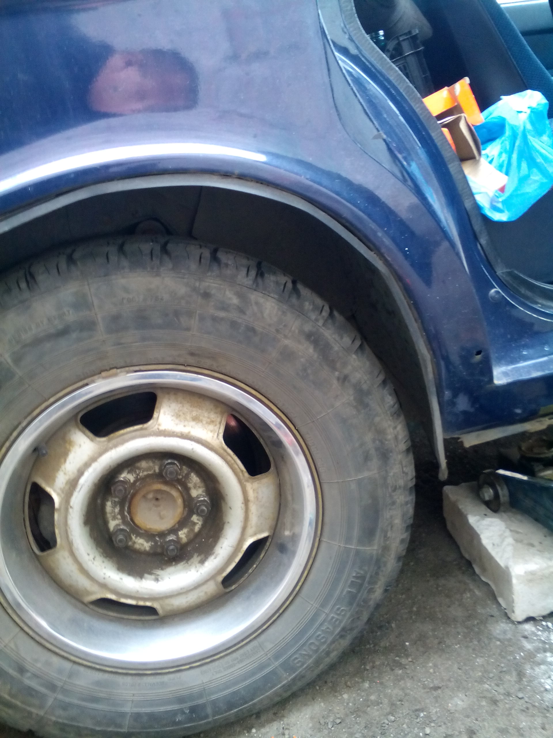

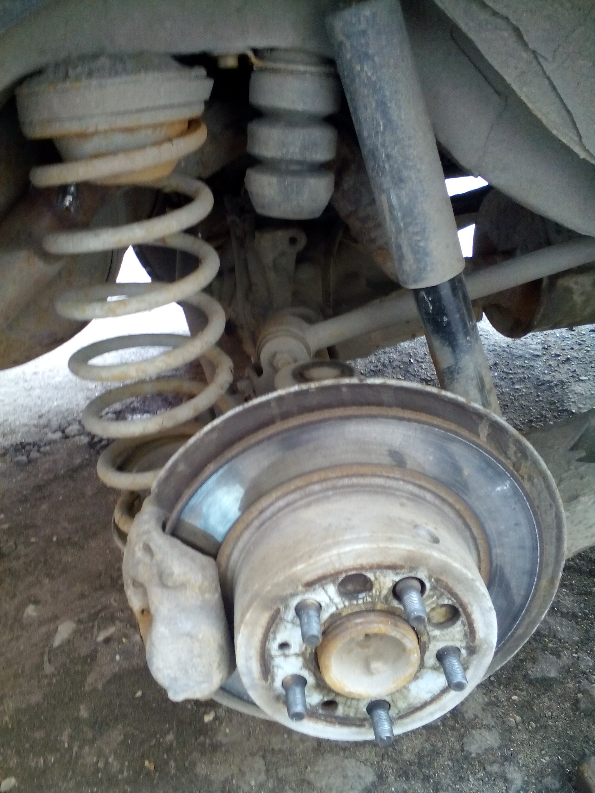

Повідомлення barmalei » Чет березня 24, 2016 9:19 pm
На этом весь ремонт кончился .... начал домкратить левую сторону и пипец....

Повідомлення barmalei » Чет березня 24, 2016 9:27 pm
Сегодня приобрел: - пружины задние ваз2121 катА серые + 4шт подставки 50мм(не завод) пока поставил токо две (по одной снизу-сверху оставил штатные)
- на приемке пару кусочков трубы д-90 и пару квадратиков Н-5мм
Сварено следуючее
Востаннє редагувалось barmalei в Чет березня 24, 2016 10:15 pm, всього редагувалось 1 раз.
Дорогу осилит идущий !
barmalei
Повідомлень: 165
Автомобиль: volvo245
Повідомлення barmalei » Чет березня 24, 2016 9:39 pm
Установлено без гемора быстрее чем снималось..
Перетянуты салейнты задних рычагов
думалось прийдется лечить колдун - не пришлось все очень гуд! :idea: :moil: :cars:
Стемнело -результат завтра. ориентир три пальца меж аркой и колесом--тобиш джиппа.
Проехал 4км все тихо .. результаты будут после пару-тройку ходок на дачу.
barmalei
Повідомлень: 165
Повідомлення barmalei » Чет березня 24, 2016 9:58 pm
Выше выложил таблицы размеров Тазовских пружин и амортов. при желании можно подобрать не режучи пружинки по высоте. Из своего экскримента экскриментальным путем вывел, что :
--если ставить пружину 02( 434мм) или2123(410мм) и стандартную проставку под пружину ,то скорее всего хватит родного аморта.
--если ставить пружину2121(434мм) и 50мм проставку то хватит аморта с 2121
--если ставить 2121(434мм) и две проставки по 50мм то может и хватит аморта с 2121
себе взял аморты 2123 из запаса усилия на отбой и сжатие (для грузить)
аморты 2121 идут без салейнтов-с простыми жигул резинками и втулками..
Пока пожалуй усе. :drag: :frends: :welcom:
