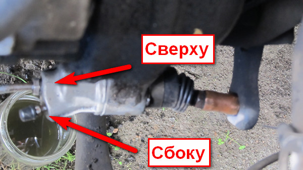

Ребята. Собственно решаю проблему со сцеплением и попутно нашел косяк со штоком.
Стало иногда пропадать сцепление - просто проваливается педаль. Но через время (1 мин., 5 мин., 10 мин.) снова появляется. Иногда свободный ход до конца, иногда до половины.
Купил ремкомплекты главного и рабочего цилиндров. Начал с рабочего, т.к. он был мокрый.
Заменил, собрал, но прокачать так и не удалось - педаль легкая, вилка не ходит, но воздуха уже нет, идет только жидкость...
Сегодня буду разбирать главный... думаю, проблема в нем...
Посмотрел на шток поросенка и понял, что с ним что-то не так...
То ли это самопал, то ли родной, но с доработками...
Подскажите, регулируемый или нет должен быть шток и какая его длинна?
Ну и, может, какие соображения по поводу сцепления)

а точно правильно прокачали? :P
Re: Шток рабочего цилиндра сцепления
Повідомлення mike-760 » Вів червня 07, 2016 8:32 pm
MOOSE написав:а точно правильно прокачали? :P
Вопрос, таки, в самую точку))
Правильно, но есть одно но... Рабочий цилиндр, как известно, вращается вокруг своей оси. А значит, и штуцер прокачки тоже меняет свое положение. Так вот я пытался прокачать, когда штуцер был сбоку, а не сверху. А значит и воздух выходил не весь!
Заодно перебрал и главный сцепления и прокачал))
Осталось решить вопрос со штоком...
Штуцер надо располагать сверху (вид сверху)

Шток самоделка в мусорку
Главный цилиндр сцепы под замену. На проверенный рабочий, .в ремкомлекте нет той резинки что нужна, первая вод пластиковым колпачком
Прокачивать да, только кверху штуцером

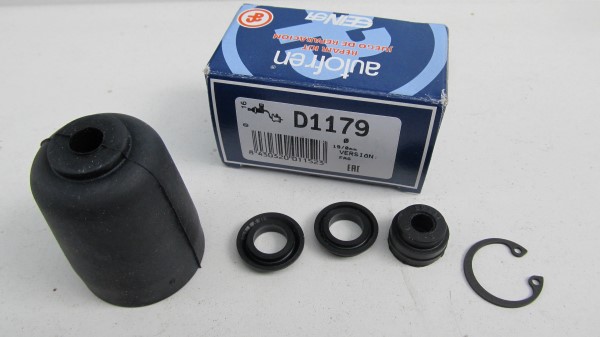

leo_run написав:Главный цилиндр сцепы под замену.
Пока не вижу смысла... Износа на зеркале не обнаружил, износ поршня минимальный, ремкомплект полный
AUTOFREN SEINSA D1179 (диам. 19 мм).
Ремкомплект главного сцепления AUTOFREN SEINSA D1179 (диам. 19 мм)

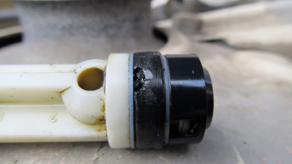

Был обнаружен дефект передней манжеты главного, из-за чего я думаю и пропадало сцепление.
Передняя манжета главного
IMG_2148 (Custom).JPG (40.74 Кб) Переглянуто 3583 разів

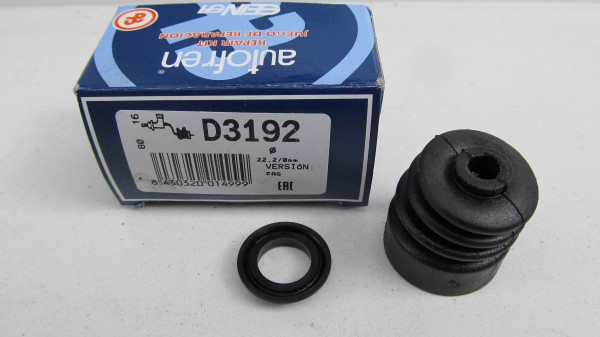

Ремкомплект рабочего сцепления вот такой - AUTOFREN SEINSA D3192 (диам. 22,2 мм)
Ремкомплект рабочего сцепления AUTOFREN SEINSA D3192 (диам. 22,2 мм)
IMG_2147 (Custom).JPG (52.27 Кб) Переглянуто 3583 разів

Повідомлення leo_run » Сер червня 08, 2016 9:00 am
мертвому припарка
отам впереди под черной крышечкой есть резиночка с металлической хренью... от она и всю музыку танцует:-)) ее нет ни в одном ... ну короче удачи в начинаниях если шо спрашуйте так для справки у мня обе машины с гидро чучуть собаку скушал в свое время:-)
Повідомлення mike-760 » Сер червня 08, 2016 9:04 am
leo_run написав:мертвому припарка
Да, я видел ту резиночку. А какую она играет роль? Типа обратного клапана?
