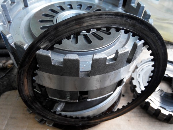

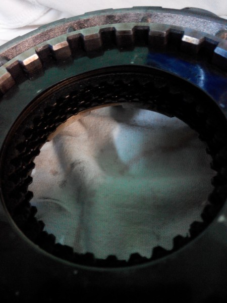

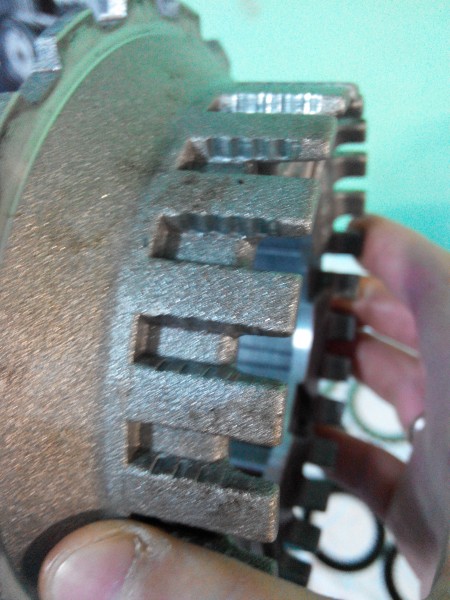

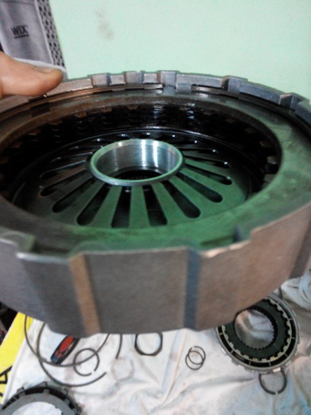

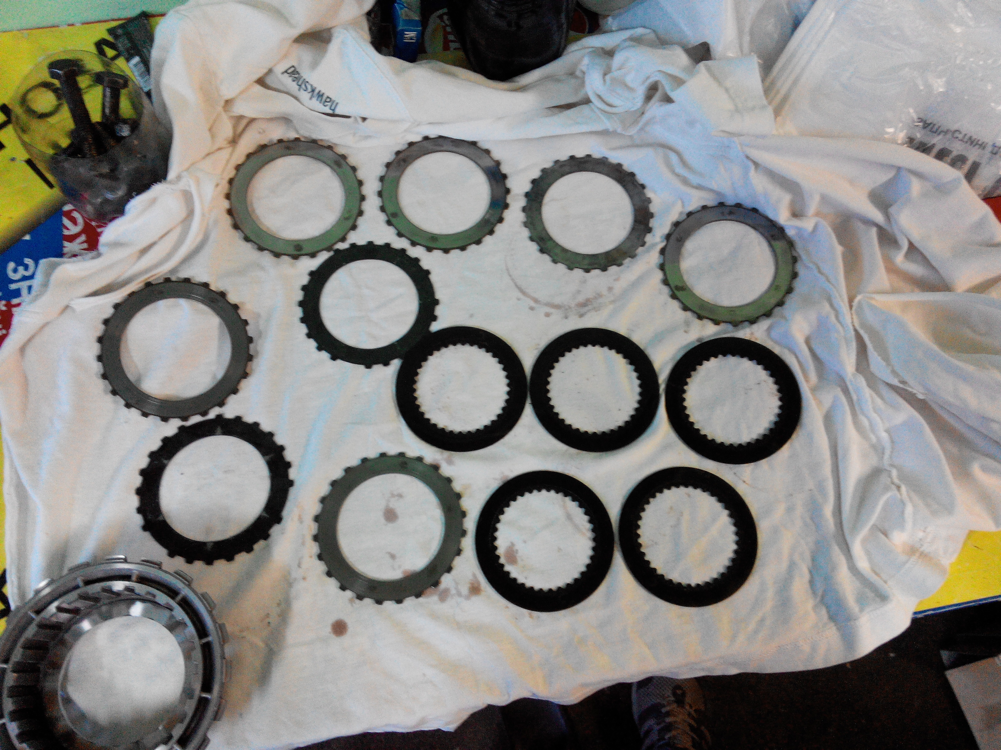

Как и обещал ниже немного фото материала...
Самый первый пакет фриков и стальных дисков
А вот это форвард куда вставляются диски и фрики

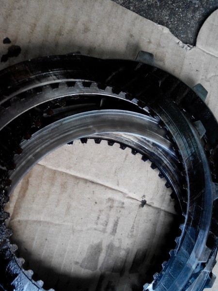

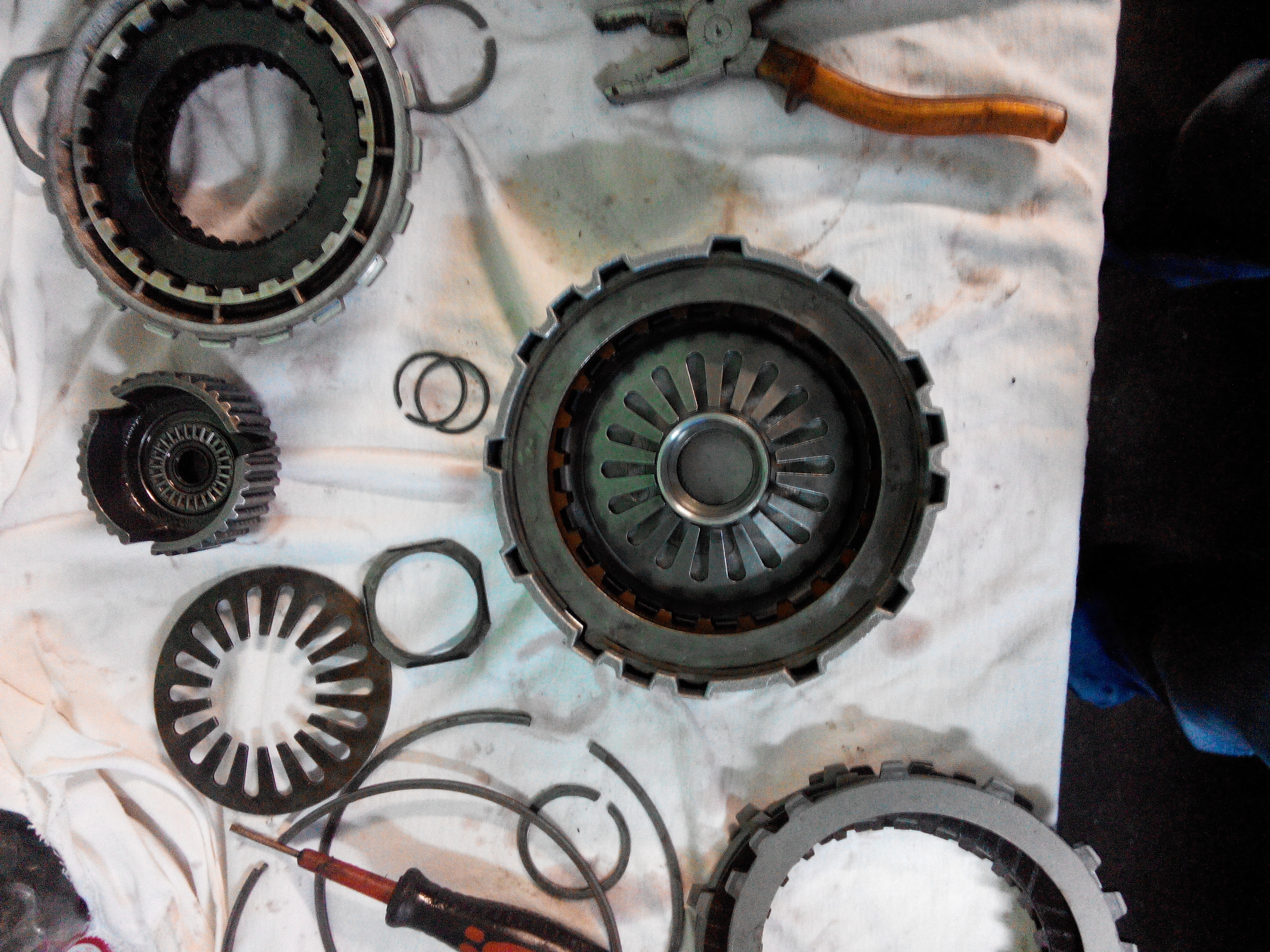

И вот пакет дисков и фриков директа. На последнем фото есть такая стальная пружина(лепестковая деталь)....вот блин с ней пришлось долго возиться пока ее поставил.

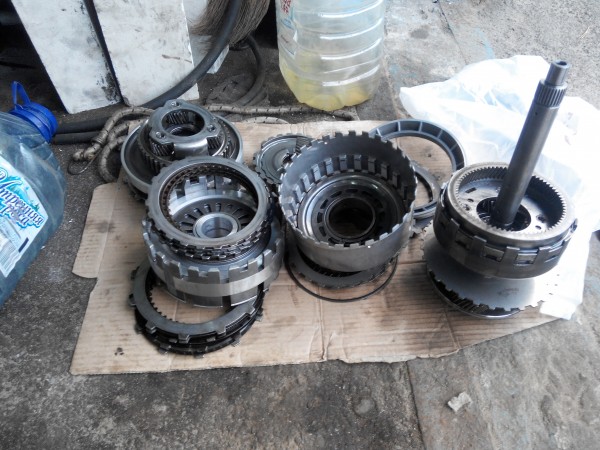

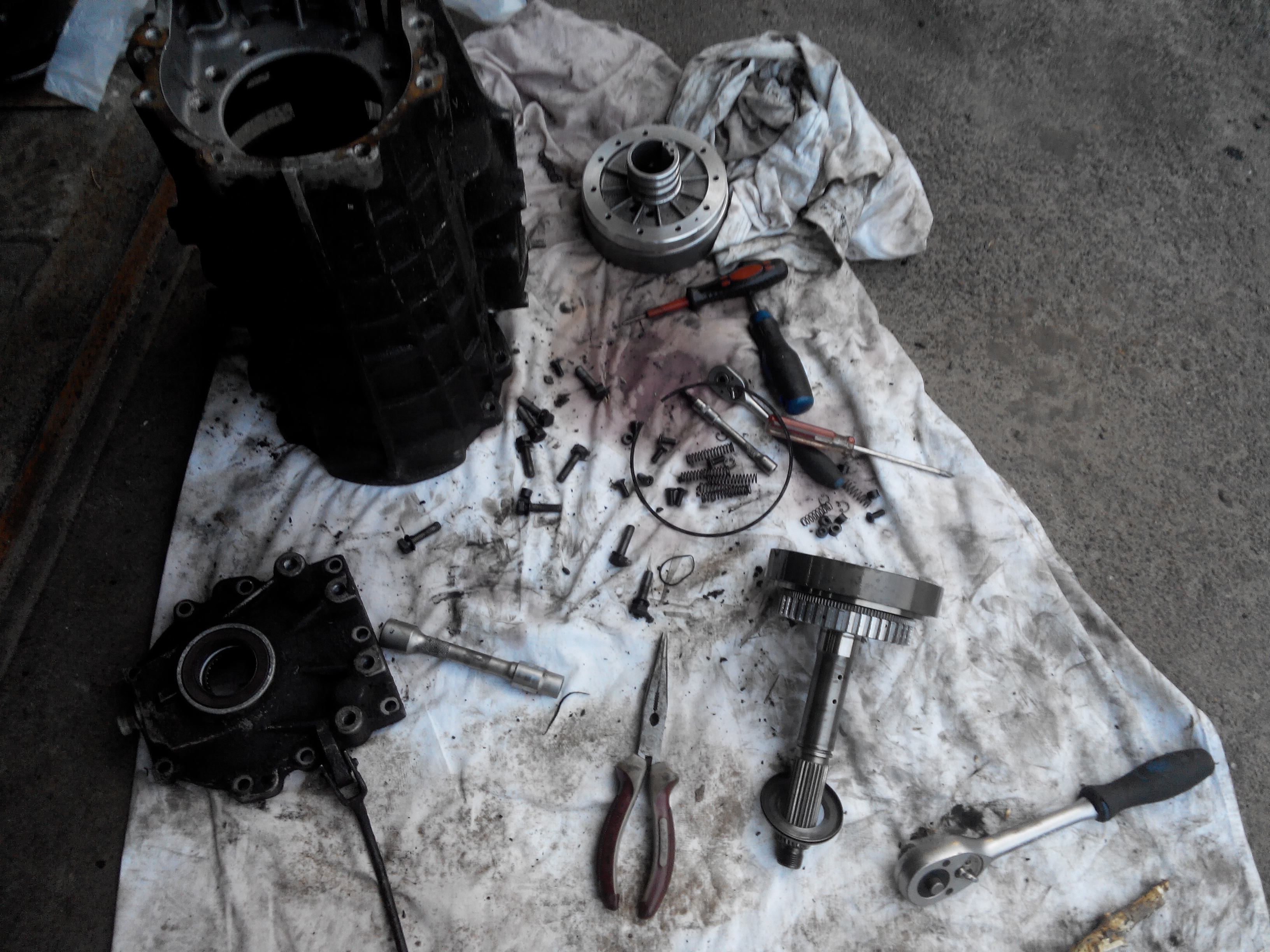

Ну конечно все фотографируется практически все. Так же есть схема разборки и сборки. Собственно вот еще немного фотографий ниже.
