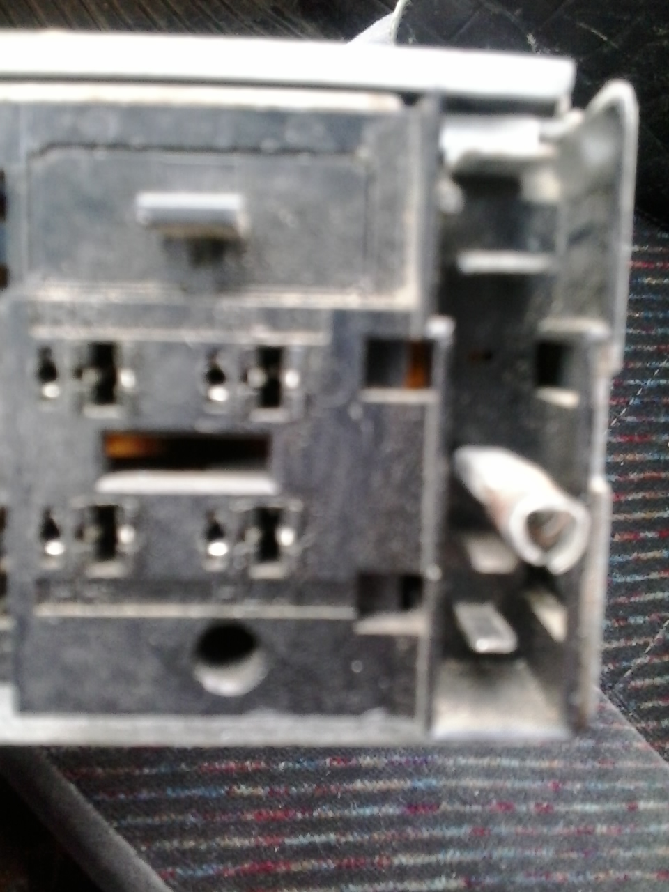

Повідомлення Sholoh » Суб жовтня 29, 2016 12:02 pm
Спасибо за ответы.
На фото видны 5 штырьков для подключения питания к магнитоле. Верхний широкий масса -,под ним широкий
это +,ниже три узких.Что подключить к ним?

Re: Подключение магнитолы на 460 модели.
Повідомлення alexey500 » Суб жовтня 29, 2016 10:28 pm
Sholoh написав:Спасибо за ответы.
У меня все иначе выглядит. 8-)
