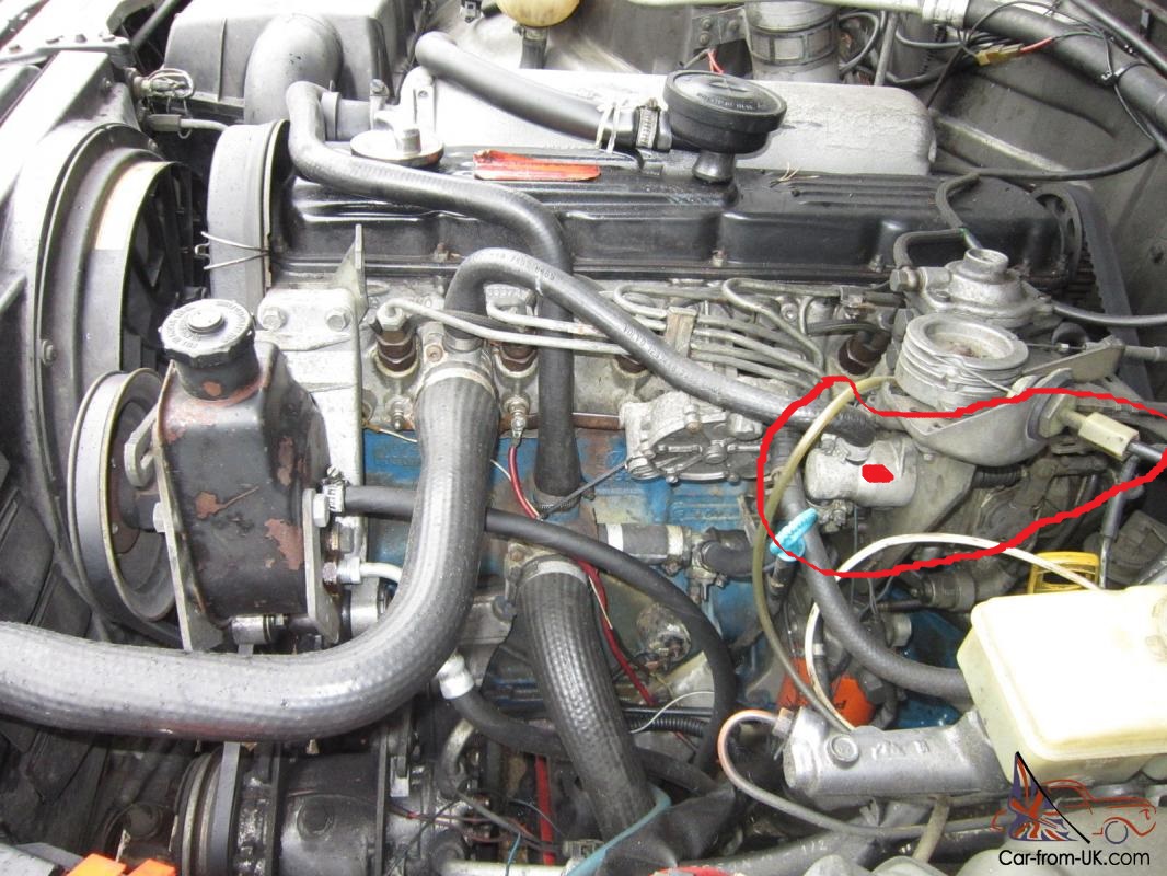

Сабж, прочитав у мануалі Хайнеса, що при зливанні-заливання антифризу в дизельних двигунах 740 і 760 потрібно знімати шланг з цього "устройства": при зливанні - щоб вся охлаждайка стекла, а при заливанні - щоб не було повітряної пробки в системі.
Питання: що це за штука така - пристрій для холодного запуску двигуна на наших дизелях, принцип його роботи і де воно знаходиться? Для чого воно - ясно з назви, але може в морози щось з ним треба робити, щоб легше запустити двигун?

Речь наверное о wax-термостате?

точно про него

А де він знаходиться і як працює?

Находится на ТНВД спереди
А принцип работы я не знаю, более опытные мож напишут)

Термостат на холодную затягивает тросик опережения зажигания - и делают его более ранним + добавляются холостые обороты двигателя на рычаге акселератора!
У меня сделан ручной вариант опережения...
Находиться на кронштейне крепления катушки тросика акселератора!!! :cars:
В основном у многих не работает - годы большие..... :moil:
